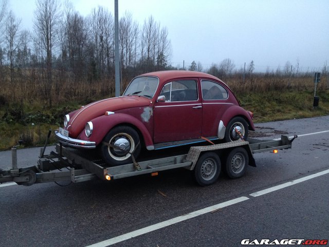

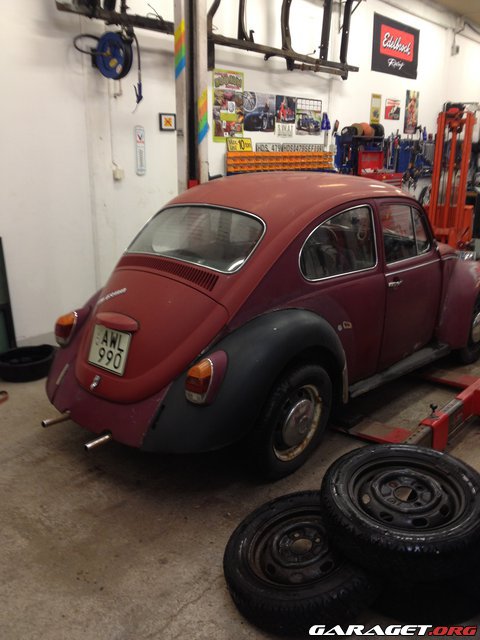

Så i slutet av november hittade jag en bil som jag och farsan åkte och hämta, gick att köra den men den var obesiktigad och körförbud på.
Här är när vi var påväg hem med den efter köp, vilken pärla haha!

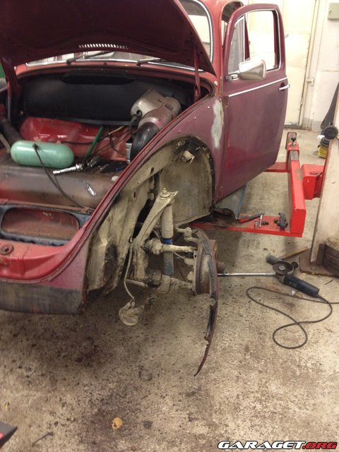

var bara att ta tag i det direkt, planen var såklart att kunna lyfta karossen men det visade sig i ett senare skede att den var svetsad i bottenplattan, vilket har gjort jobbet en aning hårdare och har även fått sänka ribban lite på hur seriöst detta kommer bli.
Framskärmarna borta, behövdes bland annat lite värme från gasen för att få bort alla skruv.

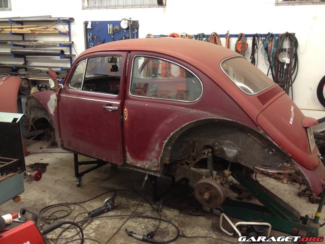

Bakskärmarna borta med.

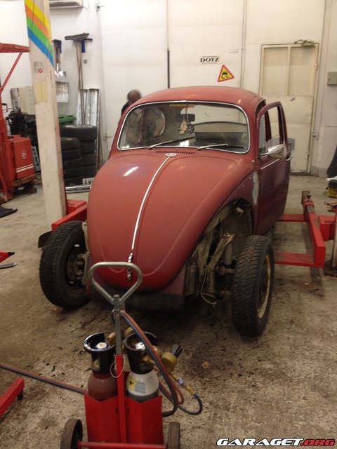

Av med hjul för att kunna inspektera framvagnen lite noggrannare.

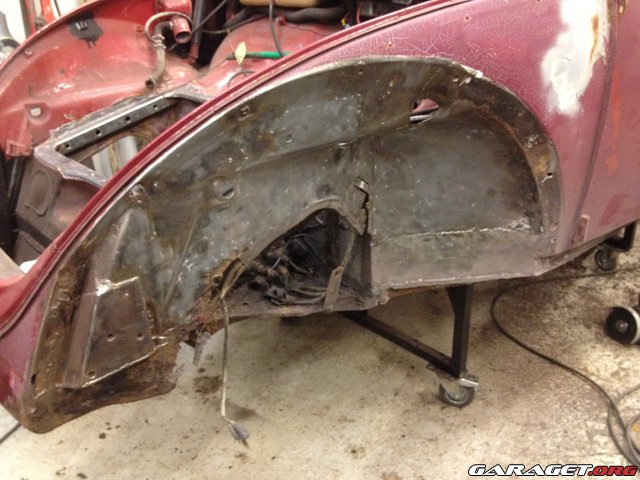

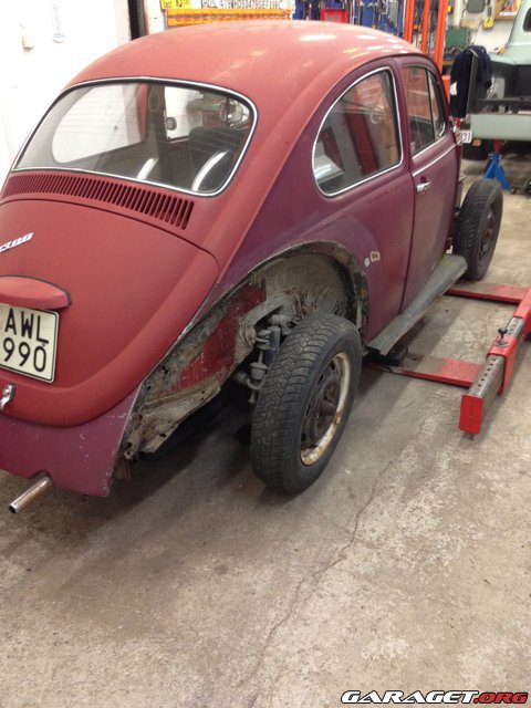

Börja skrapa och slipa innerskärmarna för att se hur rostigt och liknande det är.
https://www1.garaget.org/gallery/images/9/8982/8982-f597ceba3c2f23bfbb9ef71ee9f650fc.jpg

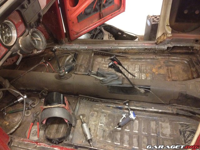

Nu kommer en update hur det ser ut med projektet just för tillfället.
Såhär står den nu, perfekt arbetsställning.
https://www1.garaget.org/gallery/images/9/8982/8982-0f7fd412e7902ac8fc56f54858774e34.jpg

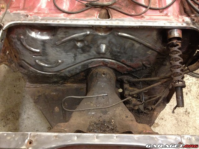

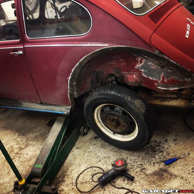

Skrapat bort all tektyl/färg som var innuti samt slipat plåtrent, mycket verktyg med!
https://www1.garaget.org/gallery/images/9/8982/8982-3e729c2a81c6e1b2f9f01bdfabe5eebb.jpg

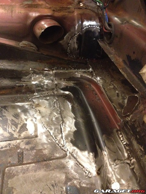

En bit av golvet som har blivit lagat, riktigt mycket rost vare där innan jag började.
https://www1.garaget.org/gallery/images/9/8982/8982-3db560231ab07bad3f2e41df44bdcb55.jpg

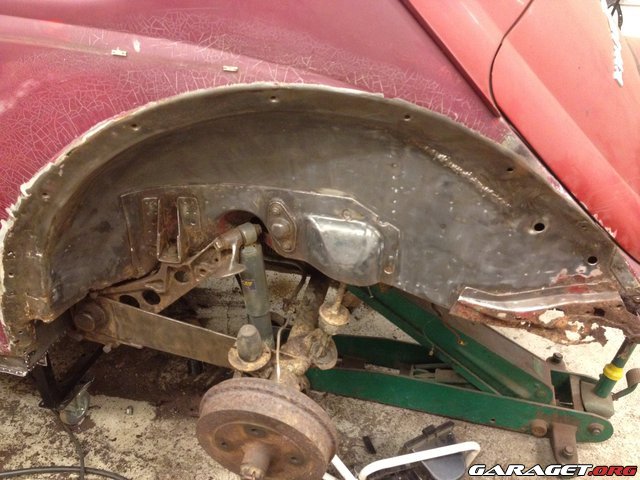

plåtrena innerskärmar.
https://www1.garaget.org/gallery/images/9/8982/8982-1999c6ed7681e4fa3a1fd0375d24314f.jpg

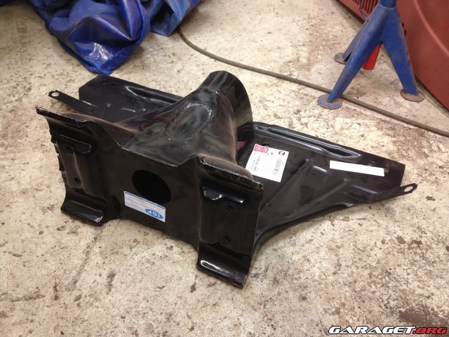

nytt ramhuvud som ska dit inom en snar framtid, det gamla är bara kex kvar av.
https://www1.garaget.org/gallery/images/9/8982/8982-4c0d8a17b2a7ac70156822998265f01e.jpg

Kul med ett rill Bubbla projekt smile  Tråkigt att den va ihopsvetsad.. de va min med på några ställen! Va jävligt noga med ramhuvet när du byter de! Så de inte hamnar snett för då går hela bilen snett wink Kämpa på!
ja ellerhur, bubblor kan man ju inte tröttna på! big_smile
ahh tyvärr, min är svetsad nästan hela vägen runt..
ahh det blir mycket mätande innan det åker dit! wink

Det allra bästa vore nog att konstruera en jigg till nuvarande ramhuvud som du sedan kan fästa den nya i inför svetsning.

Har inte kommit så långt att jag börjat titta på det än, men i bakkant sitter det ju två bult på varje sida som sitter igenom plåten på ramhuvet och upp i bottenplattan så där har man ju lite att rikta emot, men somsagt har med funderat på om man ska göra en jigg eller ställning eller liknande så det blir helt hundra!
Så inte bilen dra åt höger eller vänster sen wink

En jigg är nog ändå inte fel. För om bulthålen inte stämmer helt 100 kan som du skriver framvagnsinfästningen ändå hamna snett. Den måste ju även hamna horisontellt framåt, så att inte framvagnsinfästningen lutar ner eller upp.

ne det stämmer nog som du säger, en jigg känns som absolut bästa alternativet, ja det ska ju vara rätt vinkel åt alla håll annars blire det inget bra! ska börja klura på detdär nästa vecka tror jag då får vi se hur jag gör, lär komma en update om det! smile

Om du har möjlighet så kan du punkta fast fyrkantsprofil ut från bottenplattan, sen om du har ett par rörbitar av samma dimension som framvagnen. Dessa borrar du hål i och bultar fast istället för framvagnen. Sen fäster du dem i fyrkantsprofilen. Sen är det ju bara att kapa bort det gamla ramhuvudet och sätta dit det nya smile
Bara och bara.. hehe.. ja men nåt sånt är nog iaf det säkraste sättet att få det bra på.
