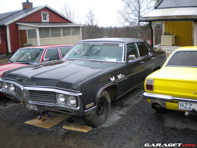

https://www1.garaget.org/gallery/images/95/94785/94785-18840b52a0e4067c696c005c5409e709.jpg
Precis hämtad med dollyvagn i sommras

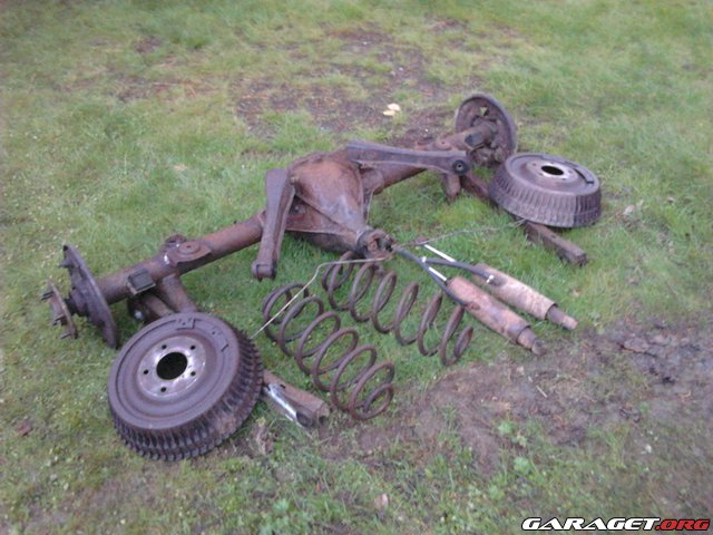

https://www1.garaget.org/gallery/images/95/94785/94785-6a003803bec629691df110021b1671ba.jpg
Gammla bakaxeln lösplockad, verkar varit från någon annan bil då fästena inte stämde riktigt, någon köpa kanske ? tongue

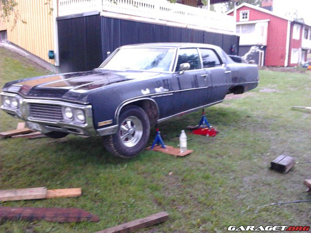

https://www1.garaget.org/gallery/images/95/94785/94785-a512526a1abb592da2c4ae393fa95845.jpg
Sommar, vem saknar inte dit. att byta bakaxel på gräsmattan är gudomligt. mjukt o skönt tongue

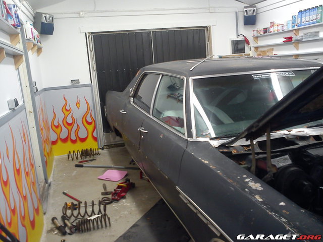

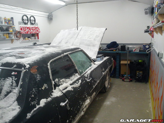

https://www1.garaget.org/gallery/images/95/94785/94785-d0dae8ec7f9fcf735a275f379ccef95b.jpg
Inkörd in i garaget början på vintern

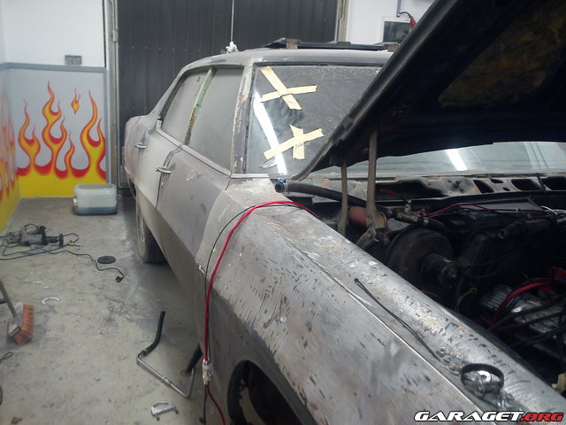

https://www1.garaget.org/gallery/images/95/94785/94785-cff4bcfb3fa0efc72b85d8cd2c66d832.jpg
Snön borta så nu kan man köra igång lite med nalta pyssel

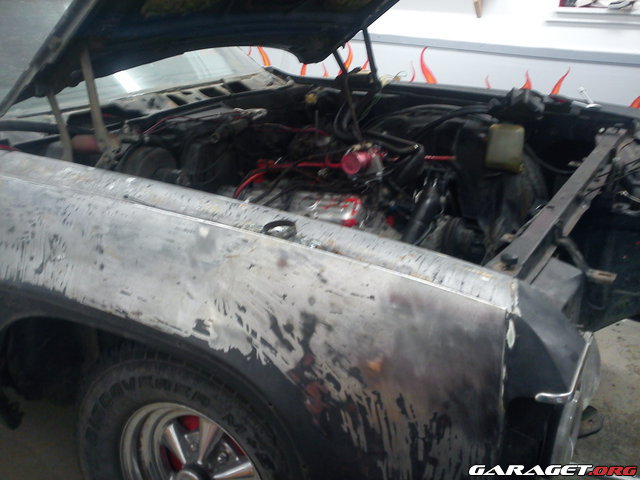

https://www1.garaget.org/gallery/images/95/94785/94785-07b9dc395ee6014cacdf9d82349a2434.jpg
Eftersom bilen ska bli plåtren så började jag lite för att känna på lite,

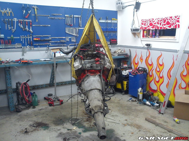

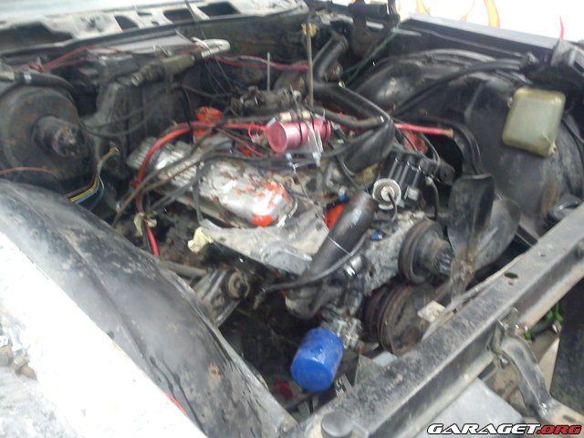

Hjärtat, ska ut så börjar montera lös fronten

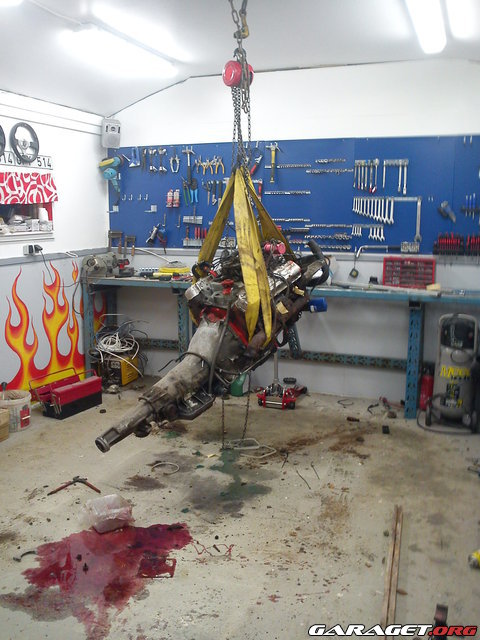

https://www1.garaget.org/gallery/images/95/94785/94785-032aa6d0460b2cbd72034ca81ae5c952.jpg
Åkte på jula och inhandlade ett kedjespel för 500 kr. riktigt nöjd, lyfte utan problem och tar mindre plats än motorlyft så tummen upp för de! 8an ute ialafall.

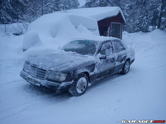

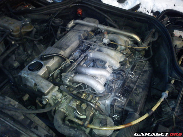

https://www1.garaget.org/gallery/images/95/94785/94785-10dc5aaf7dd7567e7e6ab84e242a279f.jpg

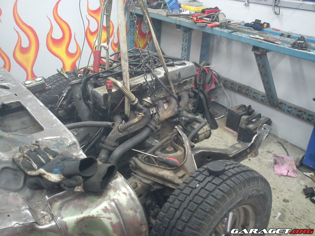

Råkade hitta en donatorbil med en Om603 (6a diesel) i uppsala på blocket. vara bara att sätta sig på tåg och sedan kuska hem mercan för att sedan slaktas!

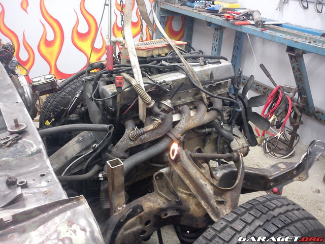

https://www1.garaget.org/gallery/images/95/94785/94785-ed4d816167ccdd41bd18ed7ccc626574.jpg

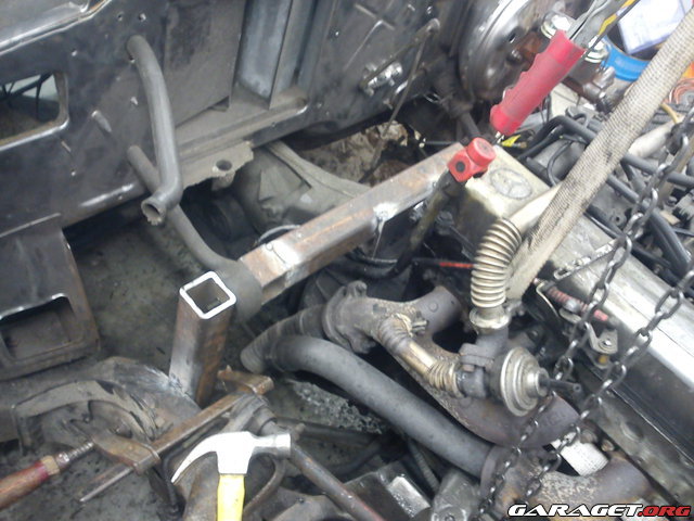

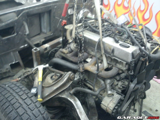

Påbörjat jävulskap
https://www1.garaget.org/gallery/images/95/94785/94785-deaa6d34e0523efdf70da4f9df831a84.jpg
https://www1.garaget.org/gallery/images/95/94785/94785-08bbb520b3c8a080588035ff0e51904e.jpg
https://www1.garaget.org/gallery/images/95/94785/94785-c179a12a2283f0943c9f44690f121aa5.jpg

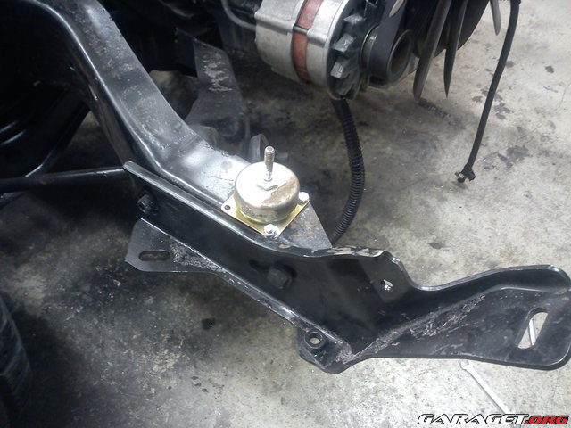

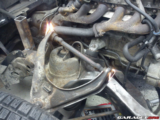

bygga fästen
https://www1.garaget.org/gallery/images/95/94785/94785-28c01bf06c693c97647139e20a48a92e.jpg
står monterad på volvo kuddar då merca kuddarna "bygger" så mkt i höjd. Sen ett extra stag med kudde för att stabilisera det hela skadar ju inte

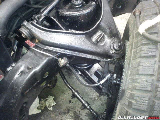

https://www1.garaget.org/gallery/images/95/94785/94785-5c8071098d1137dd41de8cdcc7d258e4.jpg
Passar på att byta bussningar när man lix är i farten

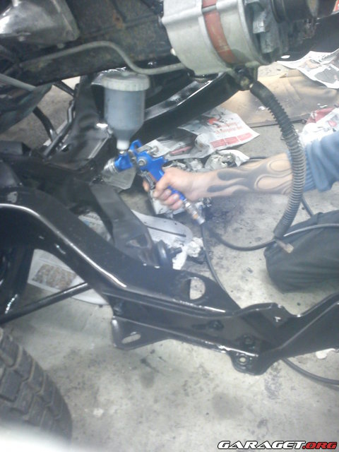

oj titta vem som är där då, fick hjälp utav flickvännen och spruta lite färg, hon som gjort flammorna i bakrunden också smile Duktig liten flicka!
https://www1.garaget.org/gallery/images/95/94785/94785-2330bb70362ec7e58c92aa82fa4b6d6b.jpg
Måste göra nån nytta själv också

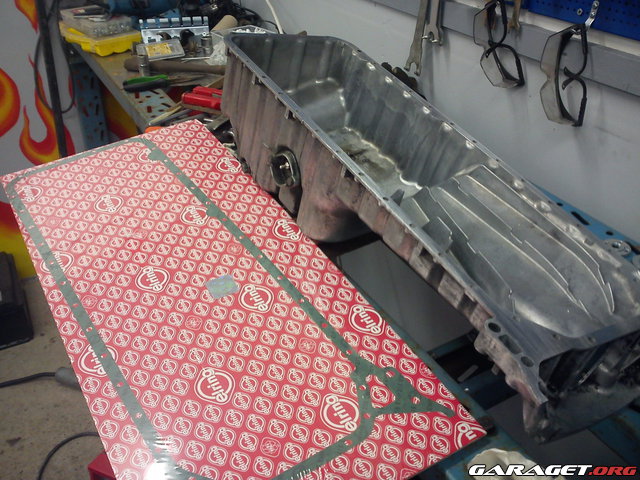

Råkade hitta en liten spricka i oljetråget så jag for till en snubbe som svetsade det åt mig, gick på 300 kr så det kändes ganska humant. Upptvättat tråg med ny packning känns  bra de!
https://www1.garaget.org/gallery/images/95/94785/94785-bda9dd8c31631c8ea956d97abfdcef1f.jpg

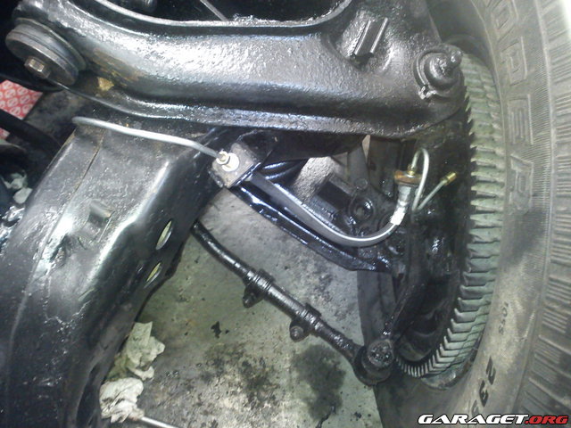

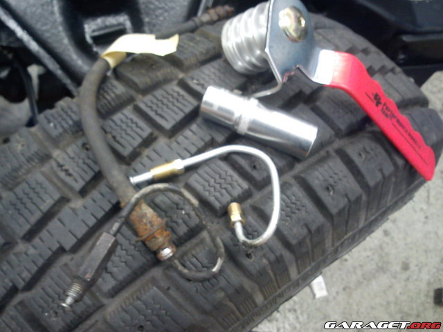

Passar på att byta alla bromsledninga och bromsar ink hjulcylindrar huvudbromscylinder o allt nu innan man lyfter ner snurran för de sista!
https://www1.garaget.org/gallery/images/95/94785/94785-810211d9c5ebb1f9f4d59b73f97f6a44.jpg
Nya cylindrar,huvudcylinder,ledningar,slangar, backar osv!

fränt dom fan men hamnar inte motor jävlit långt fram?
Hatar mitt nick här men är för snål för å byta
bubbla med air ride http://www.garaget.org/forum/viewtopic.php?id=299383
74 Inlägg
21 februari 2013

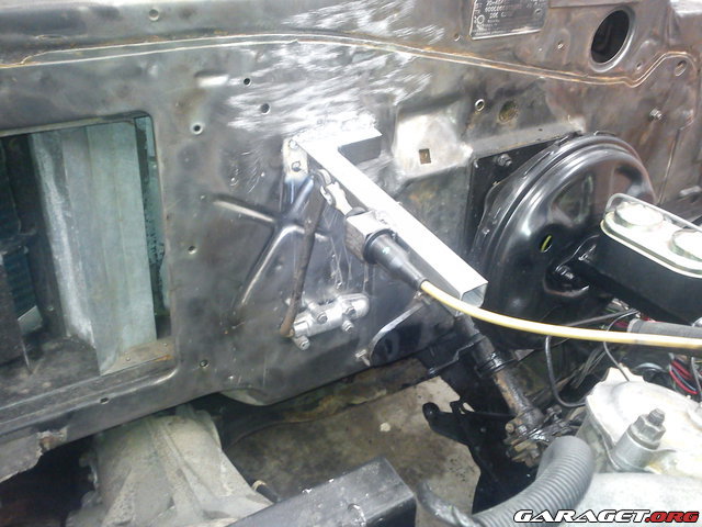

Jopp motorn hamnar rätt långt fram, detta pågrund av att oljetråget och framvagnen inte är så bra vänner tongue
Har fått göra om kylarfästena osv men allt verkar ska fungera.

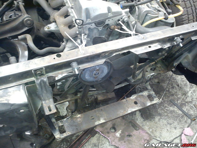

https://www1.garaget.org/gallery/images/95/94785/94785-cc7d81a5b79c83c51cf5f1e2458957ce.jpg
hastighetsmätarvajern fixad till orginal mätarn
https://www1.garaget.org/gallery/images/95/94785/94785-bf1c182027a14feea11a0b39b45ec547.jpg
Gas mekanism klart
https://www1.garaget.org/gallery/images/95/94785/94785-749b39cdcb94891185ff3cdf9995b972.jpg
Kylar fäste

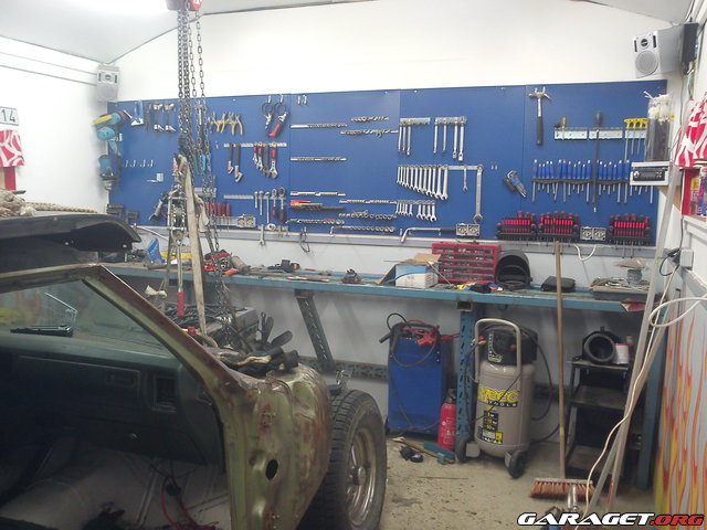

Var tvungen att städa garaget en sväng med, blir fort smutsigt o jävligt när de är så litet, de här är innan jag börja städa tongue

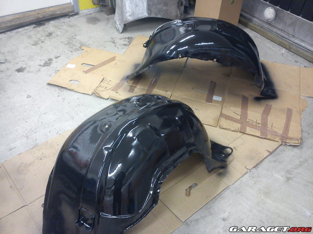

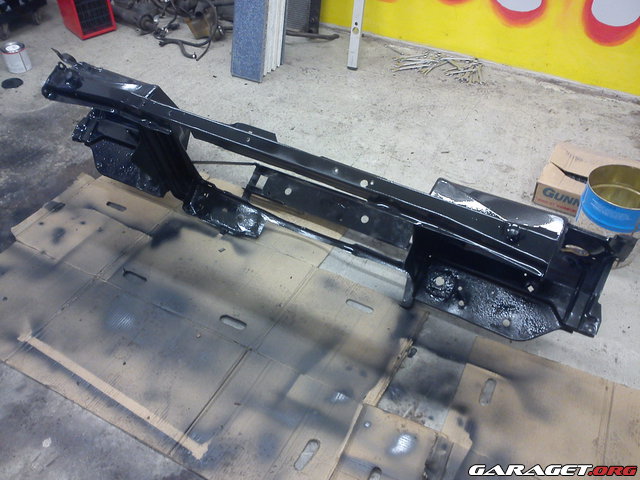

https://www1.garaget.org/gallery/images/95/94785/94785-8b3a39e457cf25e5449272d6c5982749.jpg

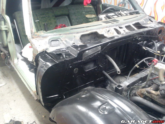

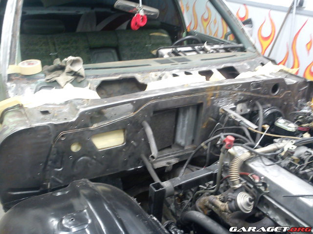

innerskärmarna rostlagade samt lackade

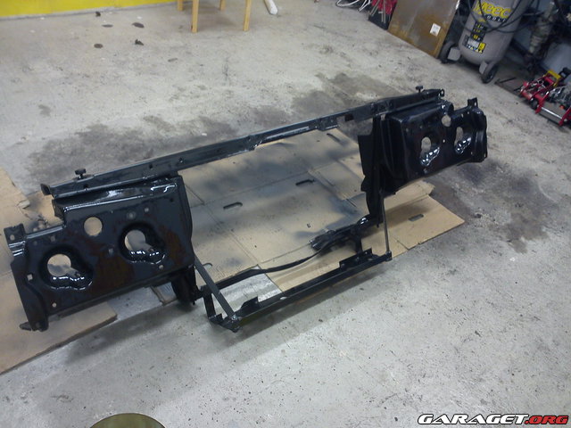

https://www1.garaget.org/gallery/images/95/94785/94785-a18014f7a1461605154d014108179b4f.jpg
ombyggd front och lackat
