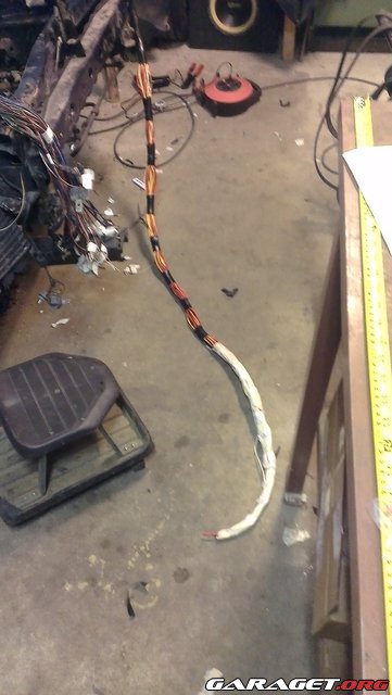

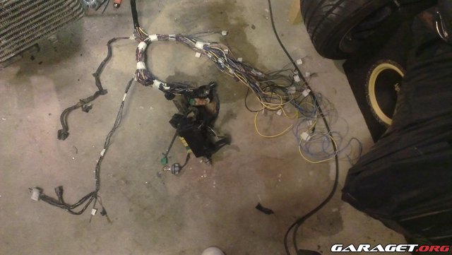

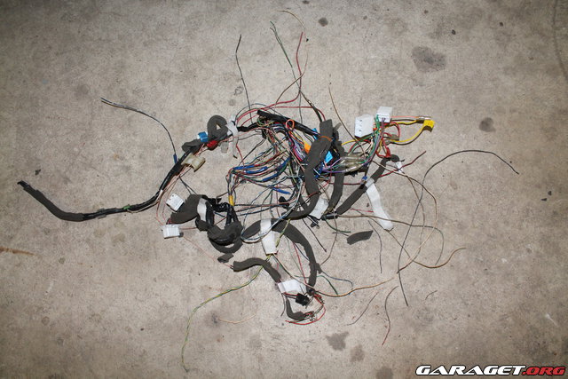

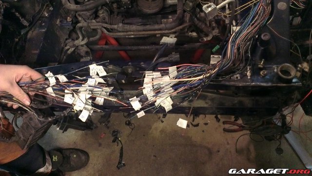

Fick gjort rättså mycke igårkväll, de börjar likna nånting igen och inte bara en hög med kablar men kunde inte göra helt klart för alla mina sladdar har tatt slut så måste iväg o köpa mer, men här är några bilder iallafall smile
precis när ja klippt alla
https://www1.garaget.org/gallery/images/144/143180/143180-63a5fb5100af2048d37780d93b10189f.jpg
här kan man se åt vilka håll kablarna ska gå
https://www1.garaget.org/gallery/images/144/143180/143180-9c7dbfb195396787e9df170a6f38648d.jpg
längre än så här kunde ja inte göra pga att alla dom som e kvar ska förlängas o jag saknar mer kabel men nästa vecka ska de nog bli klart smile
https://www1.garaget.org/gallery/images/144/143180/143180-e9b78fe8e73e08e64dfe4780daa5de21.jpg

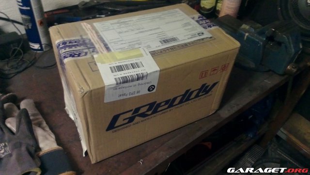

Ett paket..

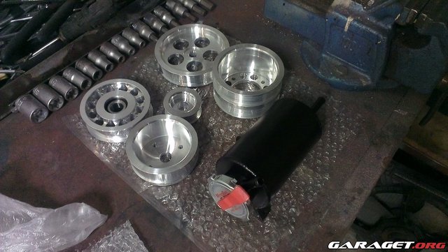

Alu remhjul till samtliga positioner förutom luftpump och en alu AST
https://www1.garaget.org/gallery/images/144/143180/143180-4aeaae8696e9b41074f43973cb780ec0.jpg

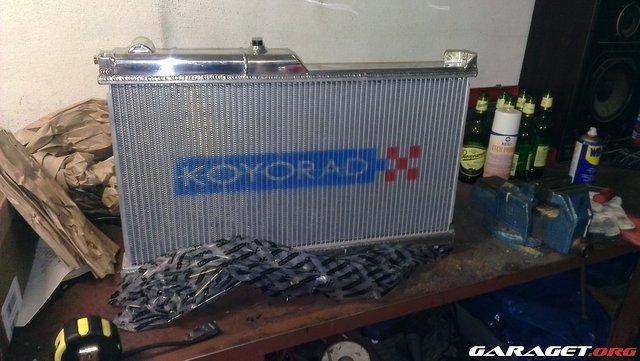

Mm fint, Koyorad Competition 2 raders. Denna skulle dock vara restad men allt kom samtidigt ändå?
https://www1.garaget.org/gallery/images/144/143180/143180-42c2fab5f817967b61fda55ba4536cdb.jpg

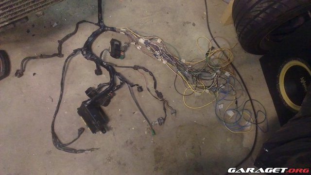

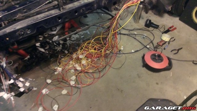

Tillbaka till kablarna, här e alla förlängda ca 1,5m visa lite mer, totalt så har ja köpt och använt 95m för o göra detta
https://www1.garaget.org/gallery/images/144/143180/143180-7555b77854aba6259102f64fe380846e.jpg

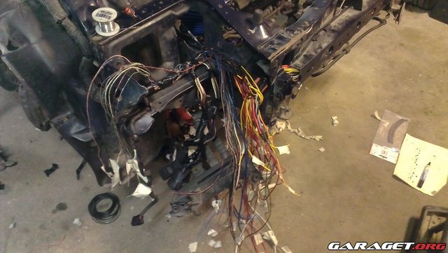

Fått lite styr på de o redo o dra igenom balken, tips snåla inte med in/utgångsshål de ställer bara till de tongue

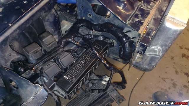

KLART! lyckan är total. oljekylen fick maka på sig för o ge plats för boxen, ett utbyte/upgradering av dom står ändå på schemat

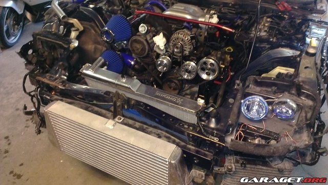

Börjat plocka ihopa lite smått o provmontera allting
https://www1.garaget.org/gallery/images/144/143180/143180-b3b69f6227807654f3bab7d1ac6fbb73.jpg

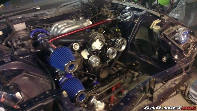

E väll mer eller mindre såhär de ser ut nu
https://www1.garaget.org/gallery/images/144/143180/143180-cab243562299b30f3c40a49d5f4aae2d.jpg

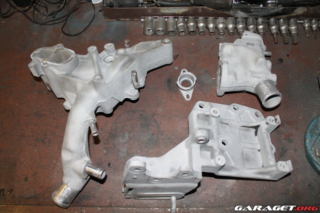

Gamal bild men slänger upp den ändå. diverse motordelar som blivit blästrade och lackade. Dom sitter redan monterade i bilen o kan ses i någon tidigare post

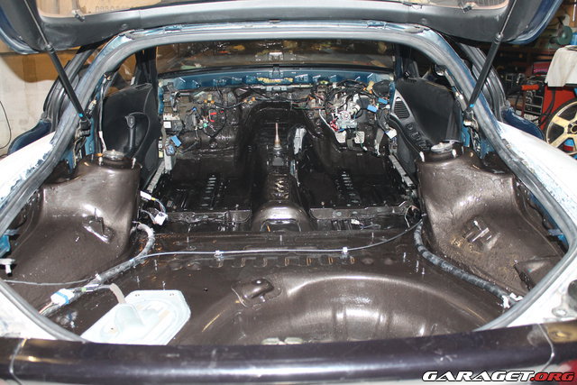

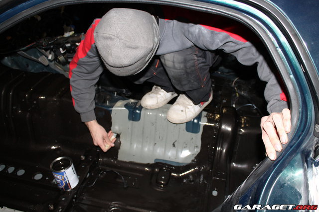

Asfaltsmattor ut, hammarlack in. nått som e skönt o veta nu är att där inte finns någon som hellst rost i hela golvet. Hittade 3 rostfläkar under asfaltsmattorna men dom är nu ett minne blott.
https://www1.garaget.org/gallery/images/144/143180/143180-d093622faf009160d43e4638d15316f4.jpg
Gick åt ca 1 liter för o täcka hela golvet, 1 stryckning
https://www1.garaget.org/gallery/images/144/143180/143180-429a45277b9aa8e4bee65031e3312df7.jpg
Har läst någonstans att den totala vikten av alla asfaltsmattor skulle vara 4 kg men de måste vara mer tror jag + alla isolering o ljuddämpning under golvmattan är bortplockat
https://www1.garaget.org/gallery/images/144/143180/143180-d86886fdbcad6b45bb68cb946019d809.jpg

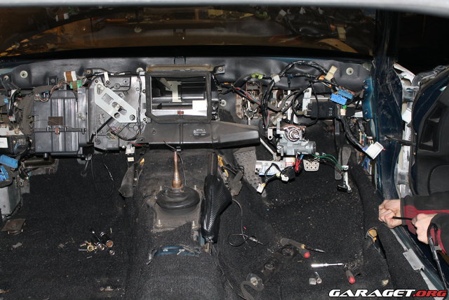

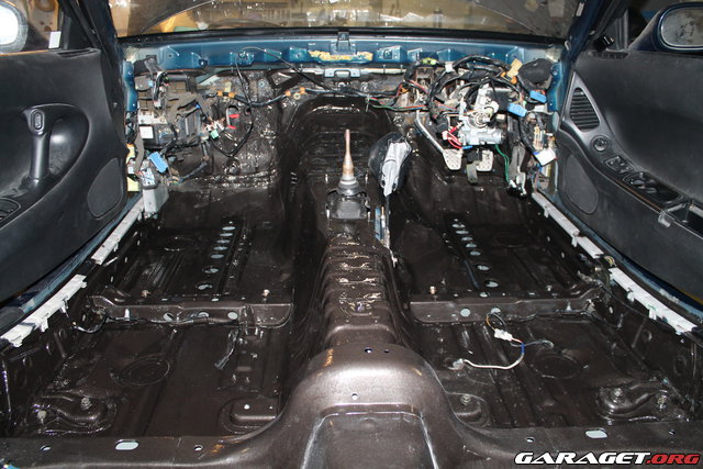

Detta som blev över när man el sanera under instrumentbrädan finns nu endast kvar sladdar till mätarhuset o fläktkontrollerna
https://www1.garaget.org/gallery/images/144/143180/143180-68741ca4a842675bb6a76df4c869278c.jpg
En glad nyhet är att bilen är uppstartad utan problem, tror inte ens motorn gick 2 varv innan den starta smile dock va där något problem (vet ej om de beror på mina kabeldragningar eller nån givare som tagigt stryck) för den gick bara i 3-5 sek innan den dog. Googla lite o flera sa att de kunde va map-sensorn så felsökte de lite kvickt men blev inte klokare av de tongue
