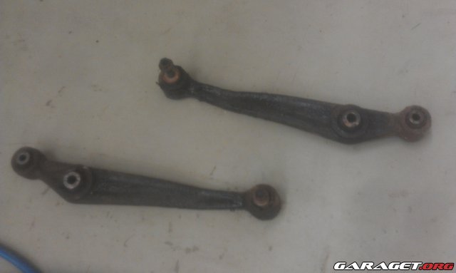

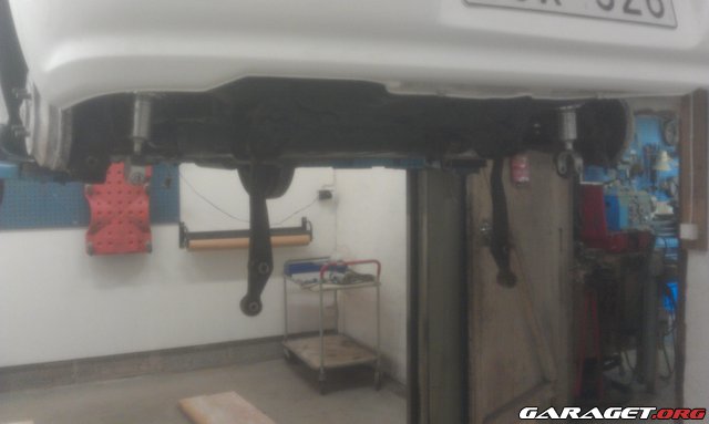

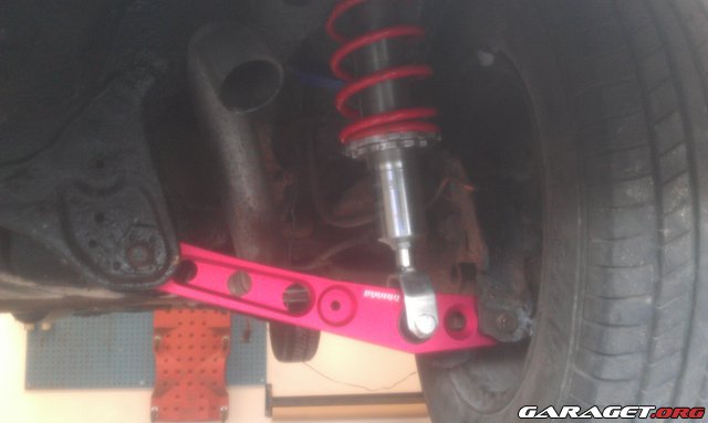

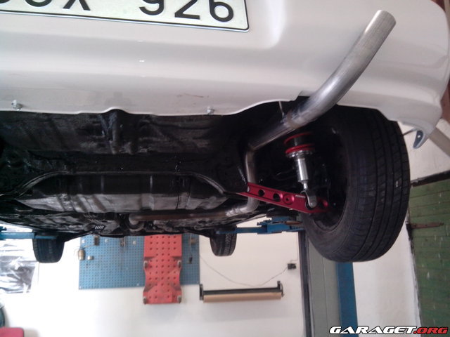

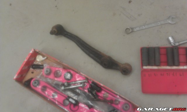

gick väldigt lätt och att ta av länkarmarna smile
https://www1.garaget.org/gallery/images/191/190268/190268-539248bb9f20ac9f90f00d41e6b95c5f.jpg
den här bärande balken ska jag skär upp och svetsa i ny plåt tänkte jag smile passa på och kolla under bilen nu när man har lyft, ser väldigt bra ut för övrigt. bara balken i bak som behöver rustas upp.
https://www1.garaget.org/gallery/images/191/190268/190268-82a421fd9ae06ac033ec1d7708868eb9.jpg
smile
https://www1.garaget.org/gallery/images/191/190268/190268-c84ebf70a221aee4fd98ef97061ccda9.jpg

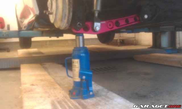

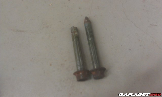

då var båda borta, gick riktigt bra med mutterknack och krafthylsa smile
https://www1.garaget.org/gallery/images/191/190268/190268-ae1b536b47833e2e5454431fd7d651e2.jpg

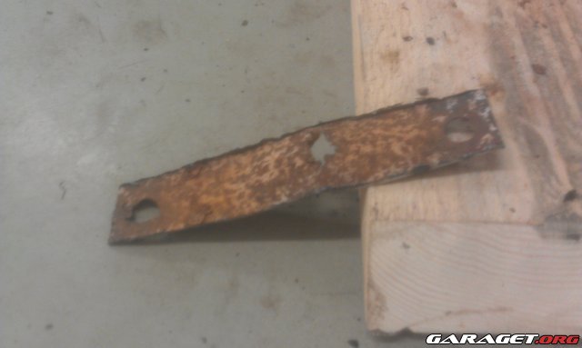

fick nästan ut dom hela, sista fick jag borra upp smile
https://www1.garaget.org/gallery/images/191/190268/190268-97a0e2208e08e29a4d729d2acb4f4c90.jpg
en sida klar smile
https://www1.garaget.org/gallery/images/191/190268/190268-3ad5160d3f7364af7b546d3c9ae6fe9c.jpg
borat och klart smile
https://www1.garaget.org/gallery/images/191/190268/190268-992be578645268ad666efcb27e180291.jpg
smile
https://www1.garaget.org/gallery/images/191/190268/190268-b32305f8e825d680cd77709e8dc6cde0.jpg

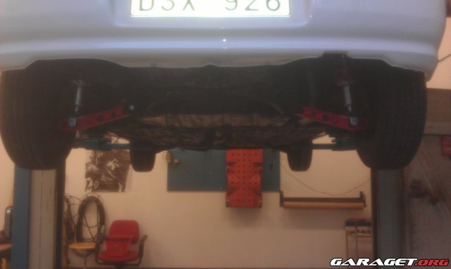

båda på plats big_smile nu är det bara trummor och bromsbackar kvar i bak smile
https://www1.garaget.org/gallery/images/191/190268/190268-49ee8af792112bf8b86e41fe5e66bac1.jpg

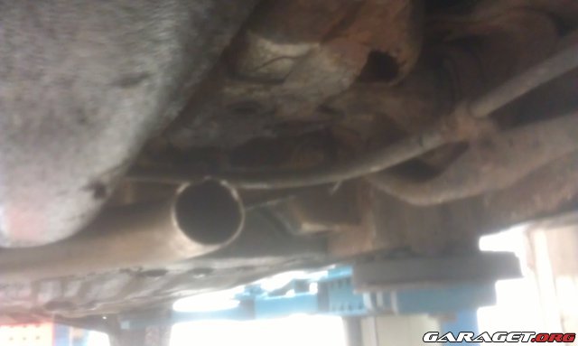

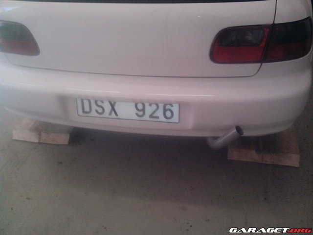

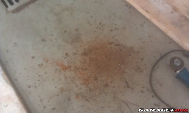

så börjat skrapa lite smile
https://www1.garaget.org/gallery/images/191/190268/190268-09f161dd46475f64a0195fe4ab6bd12b.jpg

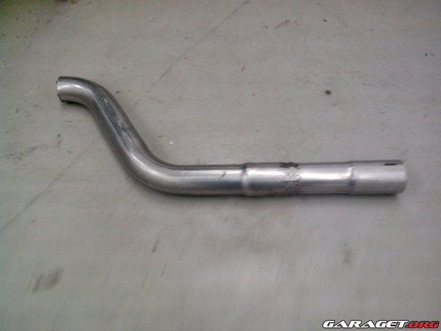

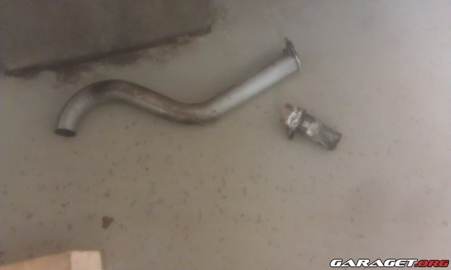

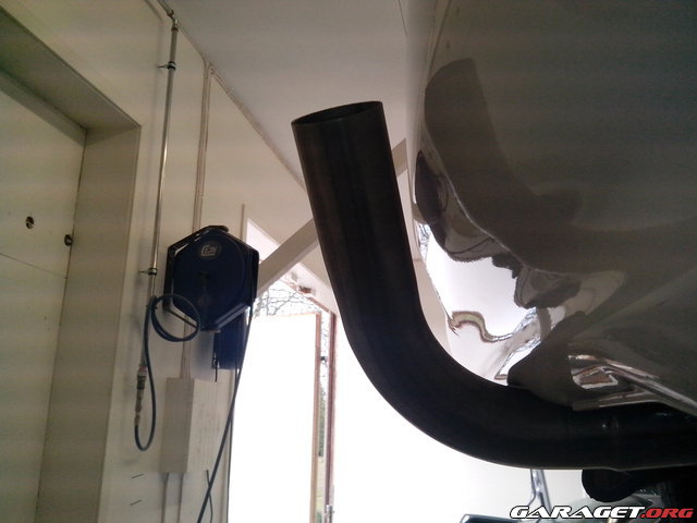

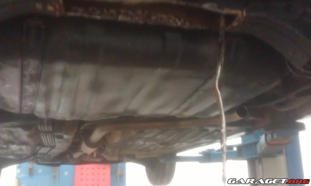

kapat av avgasröret med smile ska ha 1,75 istället för 2tum. tråkigt att det är ett rost hål ovanför röret hmm dom kommer nog klaga på besiktningen så måste fixa det:)
https://www1.garaget.org/gallery/images/191/190268/190268-439721cb531aa2ed9f73ba75908685f1.jpg
smile
https://www1.garaget.org/gallery/images/191/190268/190268-3f9c0b9a0952e45849874b51b5833e00.jpg
smile
https://www1.garaget.org/gallery/images/191/190268/190268-715c6084635bcfce103b3d91fcb4b6a1.jpg

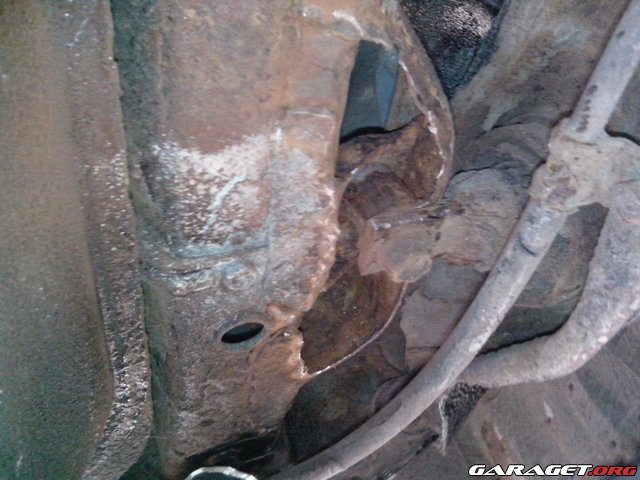

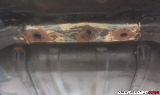

bara rann ut rost när ja fick av biten smile
https://www1.garaget.org/gallery/images/191/190268/190268-52fa5c632c9c433cb535341ccafa1d13.jpg
rätt röten:) ska svetsa på fredag även fixa det hållet som är vid avgasröret smile sen blir det väl spraya body under hela bilen smile
https://www1.garaget.org/gallery/images/191/190268/190268-93dfd027305bfdb19d65437bf4b9451b.jpg

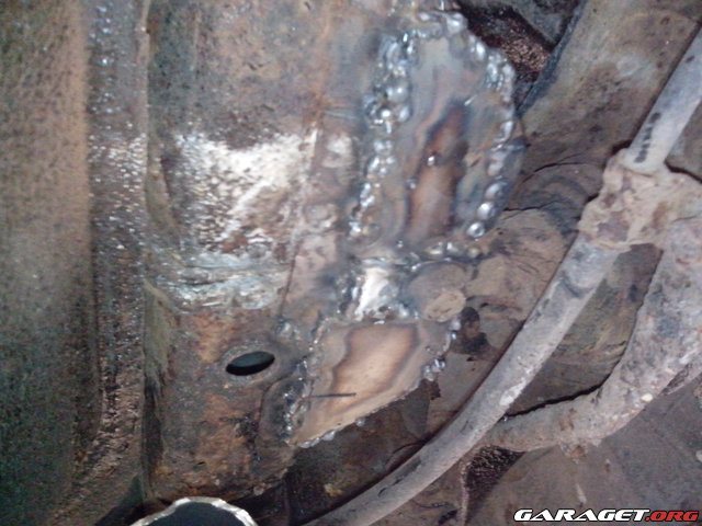

grejat med bilen idag, svetsat dit 2mm plåt och slipat big_smile
https://www1.garaget.org/gallery/images/191/190268/190268-e35611c086f8a6ad97bbb16d2e742c71.jpg

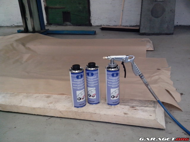

rost skyddspray smile
https://www1.garaget.org/gallery/images/191/190268/190268-0d4080743a3602d7491c7b09190c20b0.jpg
karosseri shit, sen återstår bara body under hela bilen, blev riktigt nöjd med jobbet:D
https://www1.garaget.org/gallery/images/191/190268/190268-93cfa2ba4aa9ecfbfb679544b3087c4f.jpg

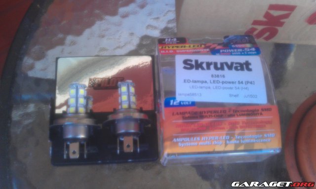

led lammpor 6500k på plats monterat dom med, bror hjälpte mig @simonlithen med kopplingen, eftersom kablarna var klippta, så nu funkar hel/halv ljus på båda sidorna och en position, ska försöka fixa andra position med:)

Hur blev ljuset med dessa lampor???
ja det blev riktigt bra faktiskt,  lyser starkt med. men dom är inte godkända. men det är ju bara ställa ner dom lite smile

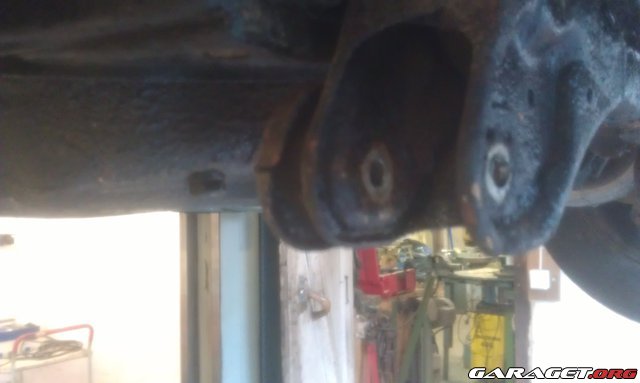

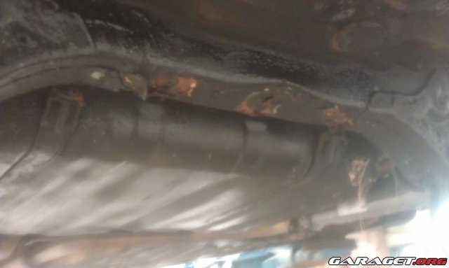

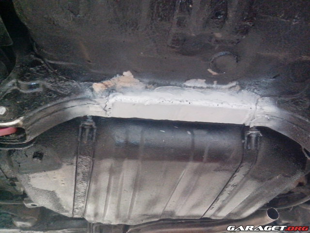

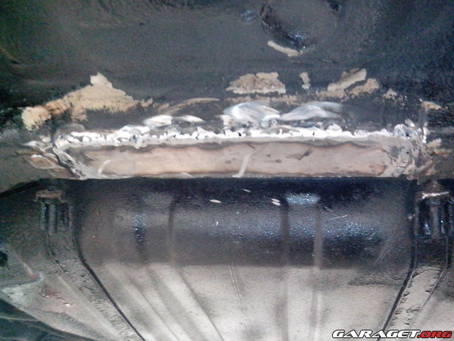

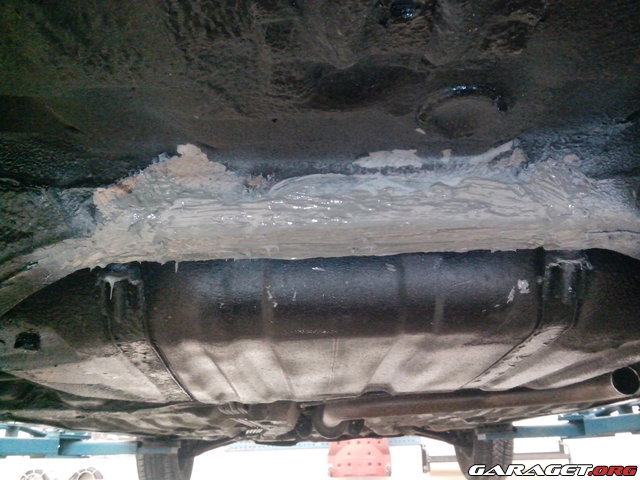

så stort blev hållet efter slipat, finns inte så mycket å svetsa i så det blev lite svårt, så himla trångt med smile
https://www1.garaget.org/gallery/images/191/190268/190268-1e3ad2e7b729f60ec19d0fd7955def4f.jpg
nu lär ju inte besiktningen klaga i all fall, 2mm plåt.ska slipa och lägga karosseri shit i morgon och lägga body under hela bilen så är det klart:)
https://www1.garaget.org/gallery/images/191/190268/190268-0b1164d66177da3eba7fc8648da7357b.jpg

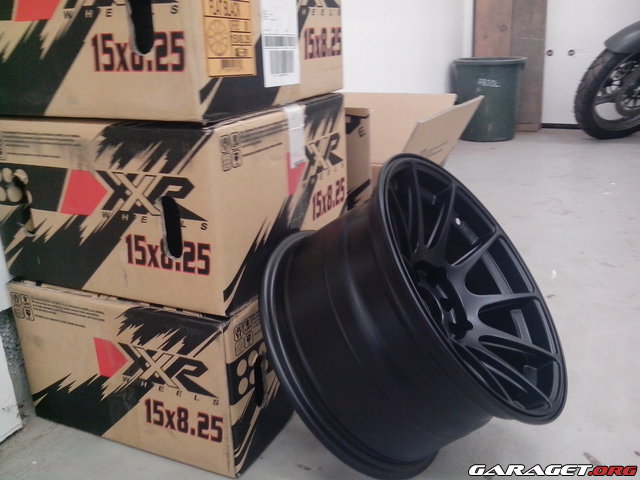

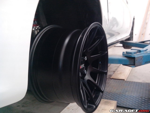

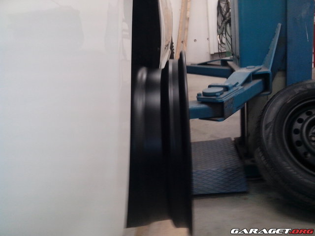

då var fälgar beställt nu!big_smile xxr 527 matt svart  15x8,25 tum wink

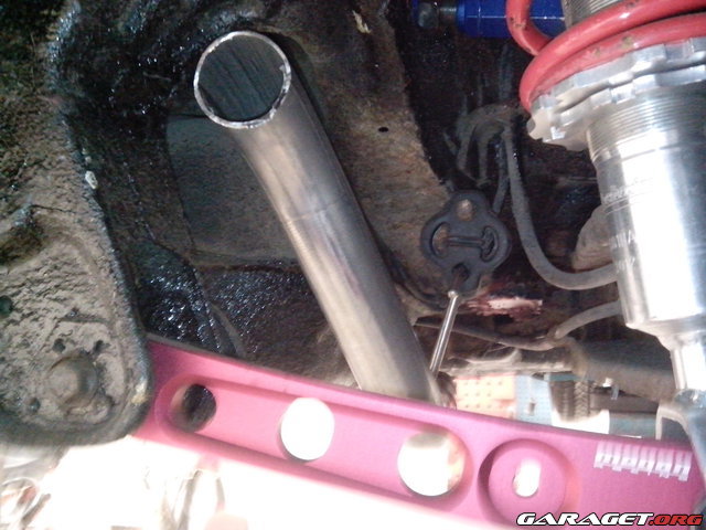

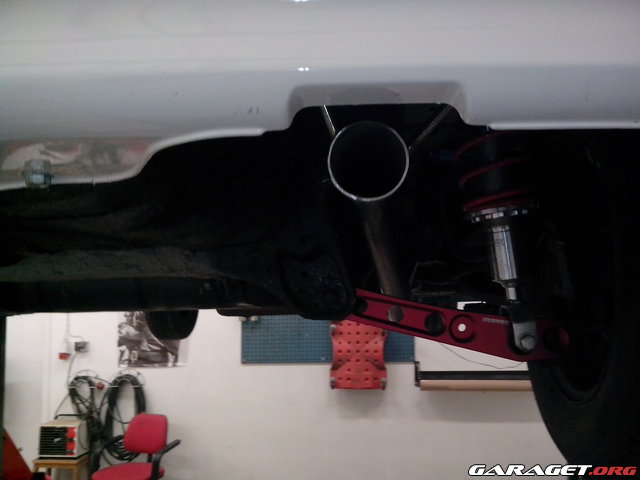

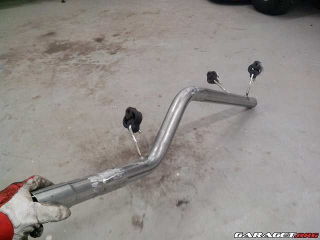

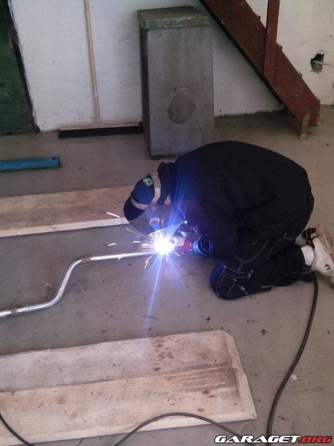

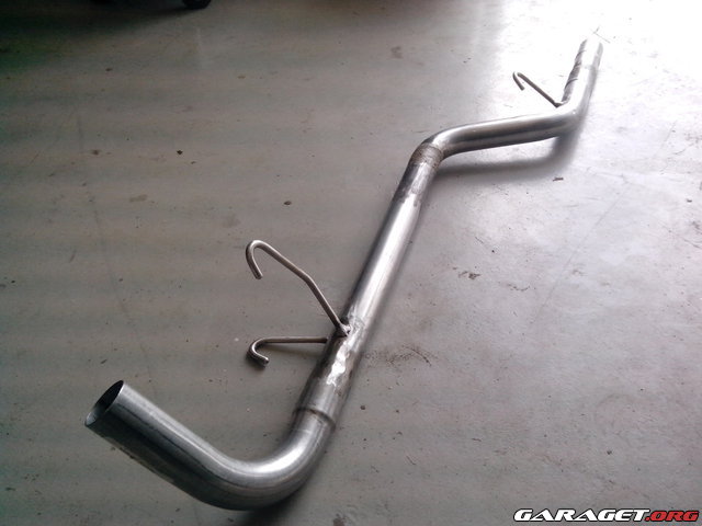

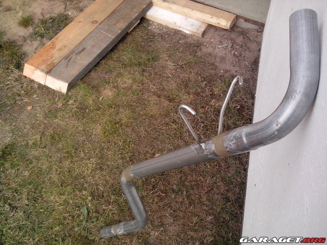

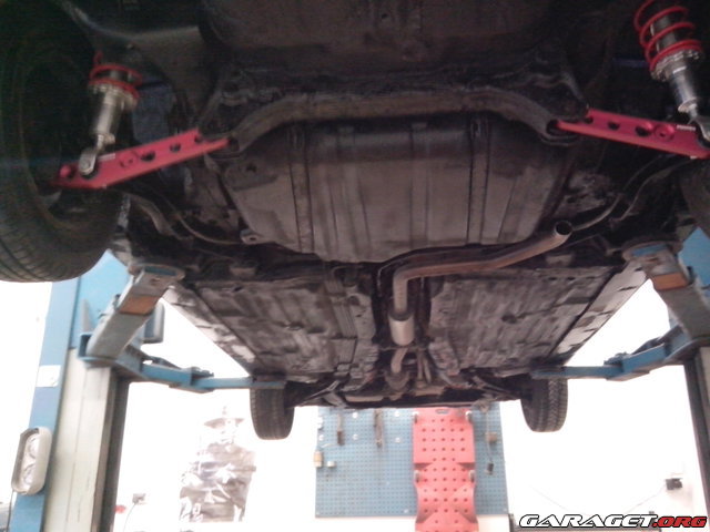

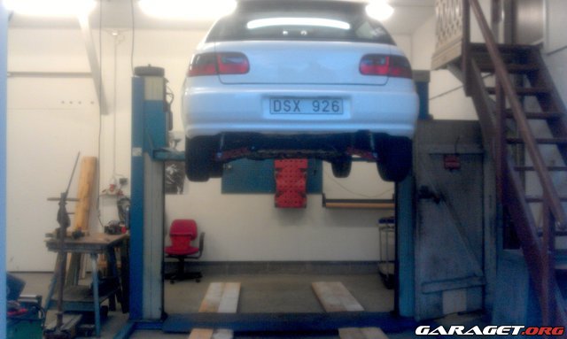

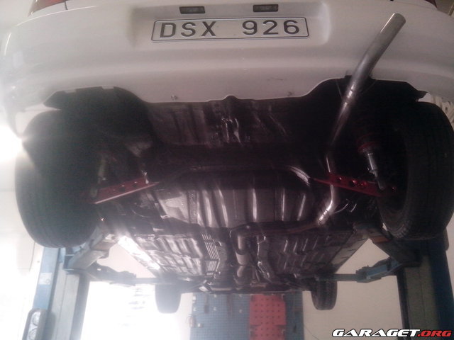

håller på svetsar det ny röret 1,75 tum smile
https://www1.garaget.org/gallery/images/191/190268/190268-923e76b2b1efbf32783958ff6d859003.jpg

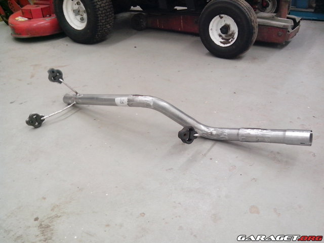

avgasupphängningen smile
https://www1.garaget.org/gallery/images/191/190268/190268-05b6f95484d6c7035abaa4aef1520e83.jpg
smile
https://www1.garaget.org/gallery/images/191/190268/190268-42e7c54fae7e13251bbdf621ac0ef940.jpg
nu är det nästan klart:) blev nöjd som fan smile
https://www1.garaget.org/gallery/images/191/190268/190268-5cc8288047bd00d0dc495a4f1e53039c.jpg
smile
https://www1.garaget.org/gallery/images/191/190268/190268-bc207c3d62819c89e8445064888e8f65.jpg
så långt är det än så länge:)
https://www1.garaget.org/gallery/images/191/190268/190268-fb2a94a6b92d0397279c77201e56096b.jpg

smile
https://www1.garaget.org/gallery/images/191/190268/190268-2aaa8e83c87be6d5a425cc97f2ec828c.jpg
smile
https://www1.garaget.org/gallery/images/191/190268/190268-ff673040223be5d6e6b1d4ef576f5e9b.jpg
smile
https://www1.garaget.org/gallery/images/191/190268/190268-f032f89d8a947776432c49111f17cce7.jpg
smile
https://www1.garaget.org/gallery/images/191/190268/190268-331c268068f8f46c07503020cadb3848.jpg
så fått på täckbrickan, nu är det bara den vänstra kvar smile
https://www1.garaget.org/gallery/images/191/190268/190268-bdf16356221f44ec0efb723287516957.jpg

nya fälgarna kommit wink
https://www1.garaget.org/gallery/images/191/190268/190268-5f81c0a072703ef6ed47f1f515243a5c.jpg
prov montering wink
https://www1.garaget.org/gallery/images/191/190268/190268-db8e62ac9592fb8ea8933b6cc8803bf5.jpg
wink
https://www1.garaget.org/gallery/images/191/190268/190268-5c5f4c26f725cd46eda069a9c4489be0.jpg
