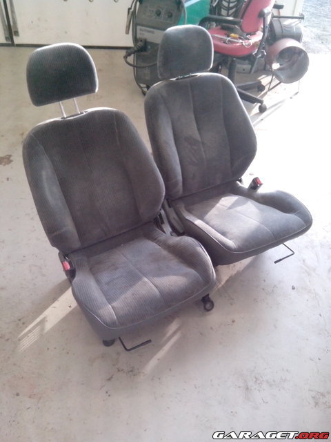

så nu är kärring stolarna i bilen;P skönt å ha något och sitta på, var ute och prov körde en sväng med dom nya fälgarna, längtar tills den är besiktad;) kosta bara 300kr för 2st på skroten smile

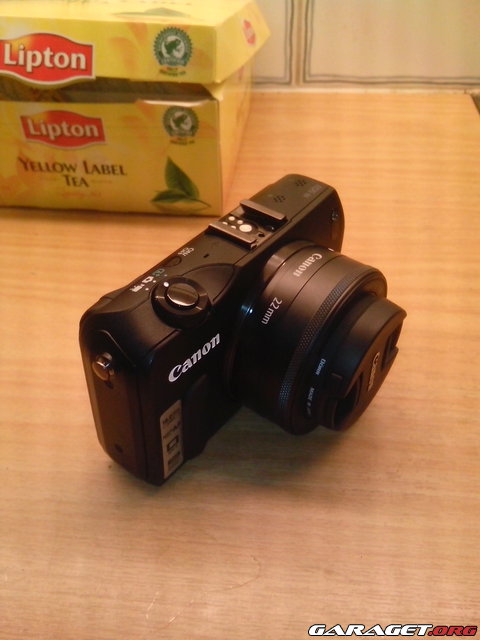

nu har jag skaffat mig en canon eos M spegellös systemkamera med objektiv 22/2. så nu blir det bra mycket bättre bilder på bilen, inga mer mobil bilder smile

Härligt, då blir det bra bilder denna sommaren på projektet wink

Yes det blir det, får riktigt fina bilder med den, smidig och ha med sig med smile jaa de blir så dåliga bilder med mobilen:/ ja köpte min på rea på cyberphoto:) får mycket för pengarna:)

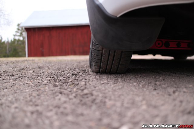

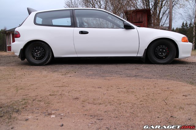

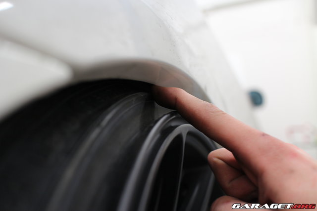

haft lite problem i helgen med avgasröret, skulle köra in den i garaget efter jag provkörde, då rykte den med hela röret från katten, skruvarna var helt rötna, men nu är det fixat fick svetsa om lite. vart ute och provbromsat med, ställt in lamporna och smile besiktning på tisdag får hoppas på det bästa nu smile på bilden är den sänkt 55mm i bak och inget i fram. finns 7-8cm i bak och 8cm i fram kvar att sänka smile

ska nog inte vara någon fara med camber, har maxat negativ här, tycker inte ens det är mycket:) hoppas det blir mer sen när jag sänker den smile

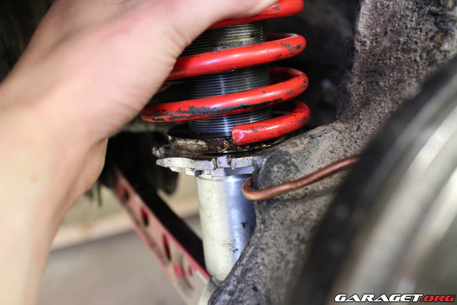

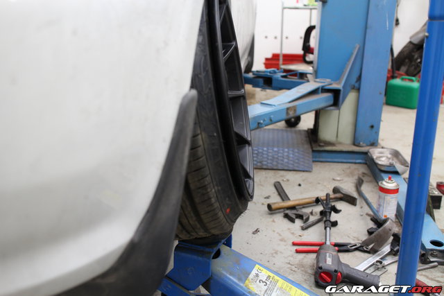

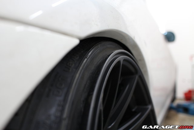

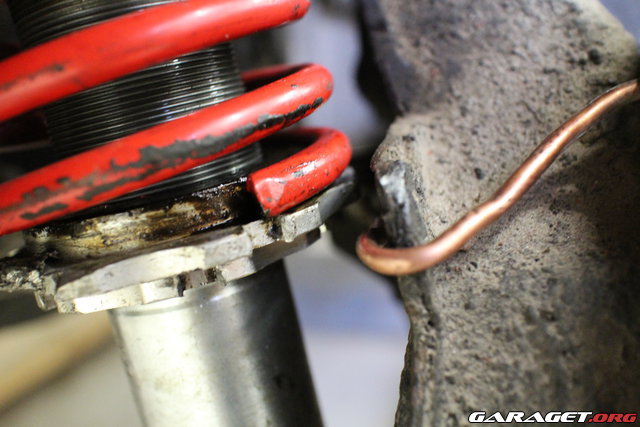

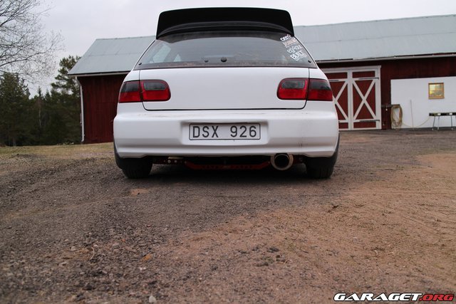

fick igenom bilen idag efter 3e besiktningen big_smile totala 2or var 2st efter dom testat allt, fjädrings väg bak och att bromslangarna i fram inte var fast spända smile väldigt lätta fel att fixa smile så nu har jag börjat sänka och på med fälgarna big_smile kapat 2 varv i bak maxad camber på bilden, tar i bromsslangen lite när det fjädrar men inget farligt smile har skärt ur ca:2 cm på längden.
https://www1.garaget.org/gallery/images/191/190268/190268-b2c84671eba0b6d8d3161715ac12dd64.jpg
smile
https://www1.garaget.org/gallery/images/191/190268/190268-03413d8cb4167fdc19b5b544c25dcc02.jpg
blev perfekt i bak smile i fram är det kapat 2 varv med men måste kap 2 varv till, ska fixa det i morgon smile
https://www1.garaget.org/gallery/images/191/190268/190268-84ae0663fd35603ce00622df3be0e878.jpg
smile
https://www1.garaget.org/gallery/images/191/190268/190268-20bf7288ef7403fdb523f368376eec01.jpg
smile

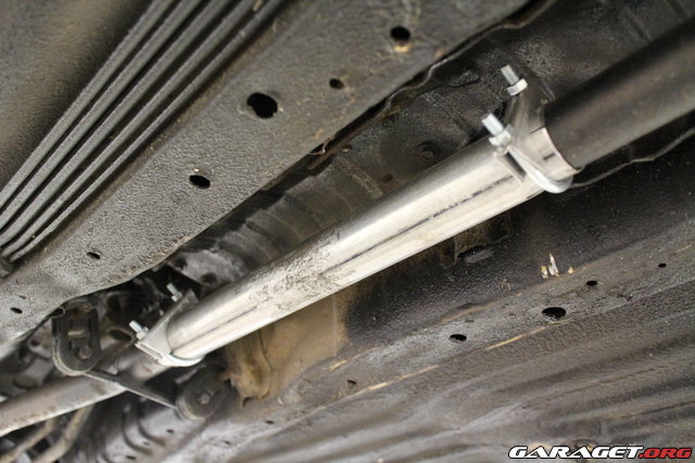

gött och slipa att mitten ljuddämparen tar i nu, låter goare nu med wink
https://www1.garaget.org/gallery/images/191/190268/190268-93b838e0e04581047402ab6d89a7d442.jpg

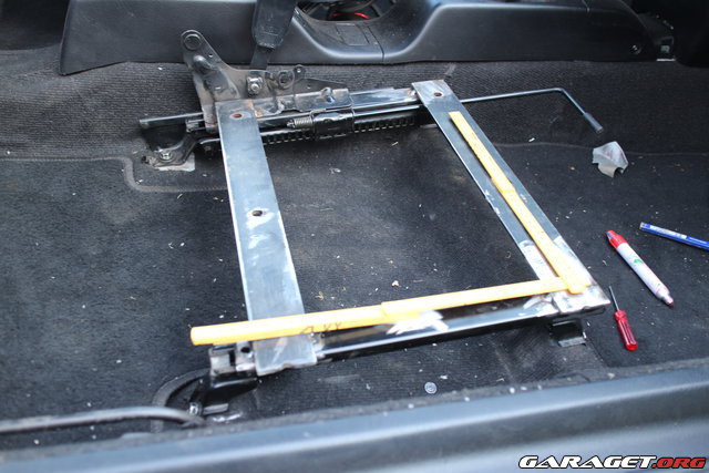

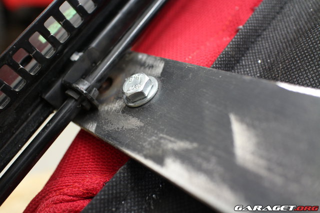

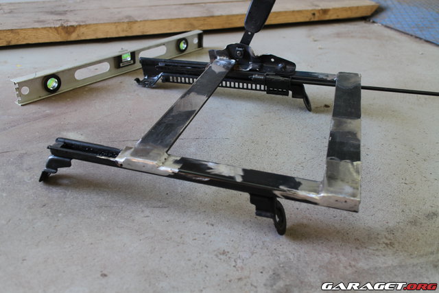

grejat som fan idag med stolarna,mät och använt vatten pass svetsat dit 2st platt järn som ska borras 4st hål i som stolarna ska sitta på smile
https://www1.garaget.org/gallery/images/191/190268/190268-4aa9fbe759cbca406257cdb6282285ef.jpg
nu är det hel svetsat och slipat smile detta blev ju starkare än originalet så det lär nog vara mer än fia godkänd, ska nog inte vara någon fara för besiktning i slutet på året smile
https://www1.garaget.org/gallery/images/191/190268/190268-193cf979765de72dcdc30e6f4033e59f.jpg

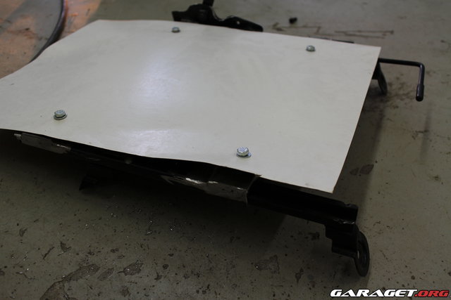

använder mig av en mall så jag vet vart jag ska borra hålen smile
https://www1.garaget.org/gallery/images/191/190268/190268-37c64fd01e972eb25081ecb5479b73e5.jpg

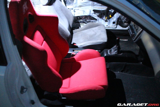

så äntligen så gick dom på efter massa slit smile
https://www1.garaget.org/gallery/images/191/190268/190268-c7ba27c740d7a55aa4089943eb785b0e.jpg
smile
https://www1.garaget.org/gallery/images/191/190268/190268-77ab936c36550eba60b3bd91871b16bd.jpg
blev riktigt bra prov testat dom med känns väldigt bra smile börja vid 14:00 blev klar 21:30 smile imorgon tar jag nästa stol smile
https://www1.garaget.org/gallery/images/191/190268/190268-36b607d3ac7d767b2b535fc2f142e55b.jpg
