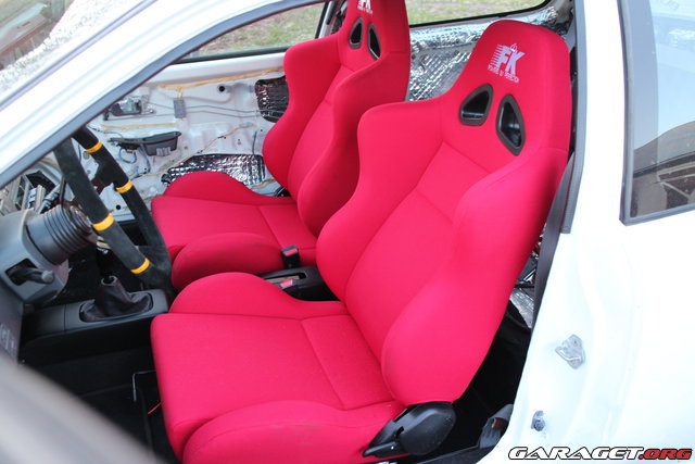

så äntligen är stolarna i, är rödare i verkligheten big_smile
https://www1.garaget.org/gallery/images/191/190268/190268-73e2e9315bf8000e018b0e68f57e2c11.jpg
skulle vilja lämna in den på tvätt och polering nu smile

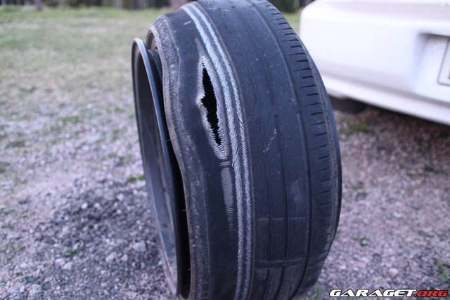

körde hem från skövde idag, körde om en bil i 110km/h sen small det till i höger fram däck, läskigt som fan, bara dök ner till höger som tur lyckades ja räta upp den och få stopp på den, inget mer hände varken bilen eller mig som tur. Så nu blir det upp på lyften och gå över Den, läcker från någon slang/packning från tanken med så det droppar bensin, ska fixa det med och köpa toe stag både bak och fram därför det nött sönder däcken så, blir ju plog.. visste väl om att det ploga men trodde aldrig det skulle gå så fort..

Det inte läge dom däcken höll sad

gjorde du aldrig hjulinställning på den efter du fått på däcken och sänkt den?

nee... måste fixa toen så kommer det funka:)

Hur hade du tänkte fixa toen? kortare länkarmar? hehe

dom justerar inte toen, det finns en arm längre fram som gör det, den kan man byta till ett justerbart smile se länken nedan för:
http://hondaperformancepartswarehouse.c … ductId=472

Det du länkade till är ju för bakre toe inställning ? (:

ja precis!,det ja ska ställa in med och fram toe:)

Okej var ska detta staget sitta? har ställbart camber bak på min men det staget ser inte ut så
Det är väl fram du har problemer att det sliter extremt?

jadu, hur ska man förklara de. kolla denna länken så kollar du på bilderna, på ena bilden är det inringat vart det sitter smile
http://www.velocityshop.com/product/blo … a_100.html
ja men ska ändå fixa toen i bak med, för att minska slitaget på däcken smile
