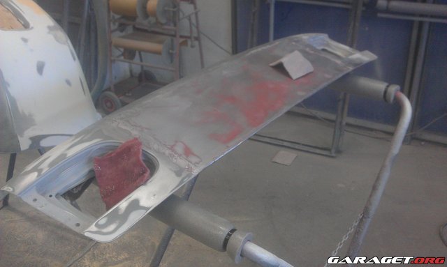

så blev det på ut sidan:)
https://www1.garaget.org/gallery/images/191/190268/190268-ee45c868edc5de8651a9102509586c36.jpg
765 Inlägg
22 mars 2013

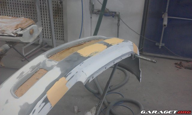

limmade även på utsidan sen slipade ja det:)
https://www1.garaget.org/gallery/images/191/190268/190268-78490c474462a5dc6598815090a31b86.jpg
765 Inlägg
22 mars 2013

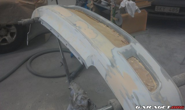

fin spackel på lagt, kloss slipade med 180 sen körde ja med 240.
https://www1.garaget.org/gallery/images/191/190268/190268-83a96d1065f678945bb65b1a2e8a25b6.jpg
765 Inlägg
22 mars 2013

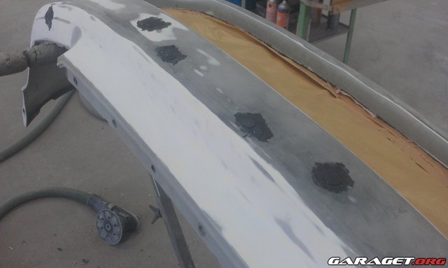

slipat första vändan, blir nog 1 eller 2 vänder till med spackel, hänger på hur bra ja slipar det som sagt, kört hela stötfångaren med 180 maskin för att få bort alla stenskott, sen blir det köra över hela med 240. sen lägga slipgrund på det:)

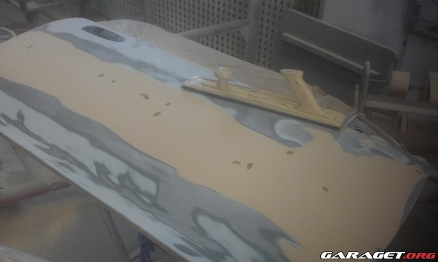

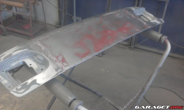

fram stötfångaren är klar nu för att lägga på slipgrund, så jag fortsatte med bakluckan : )
https://www1.garaget.org/gallery/images/191/190268/190268-aeedabceea781accbe52c64551442d33.jpg
slipad smile
https://www1.garaget.org/gallery/images/191/190268/190268-947bb9da68f5a44e64f0ca3f5a297cde.jpg
Glasfiberspackel på lagt, har även slipat det och lagt på andra vändan som ska slipas i morgon smile
https://www1.garaget.org/gallery/images/191/190268/190268-c06fa466c9f6ba1a39b5d4a1088d3594.jpg

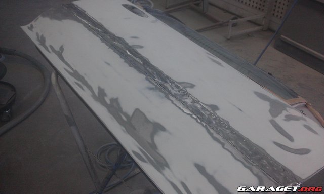

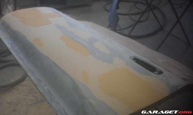

dörrarna är klara nu:) så började med huven och taklisterna och torkar armarna
https://www1.garaget.org/gallery/images/191/190268/190268-fc5deb72f0e830fed2459b8ee30d95e6.jpg
inte mycket kvar av bilen smile
https://www1.garaget.org/gallery/images/191/190268/190268-caab0a8b0c6a8451a335165d1e10dcc7.jpg
