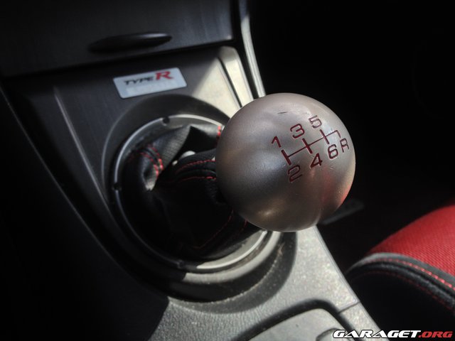

https://www1.garaget.org/gallery/images/69/68221/68221-9460d029a7c7255c54216c8b86c927a9.jpg
Orginal, ser lite tråkig ut och är tyvärr lite repig.

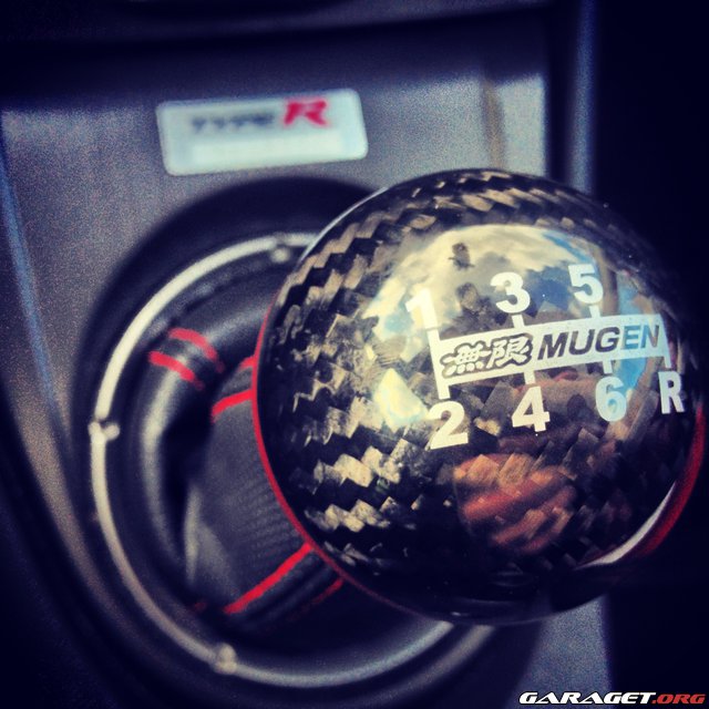

https://www1.garaget.org/gallery/images/69/68221/68221-3326b5a33db7b43163254058cdce01f2.jpg
Nya Mugen knoppen på big_smile så jävla rätt i denna bil. Sen är den lite varmare en va alu knoppen är tongue
Har som sakt en över om någon vill ha big_smile

Grymt nöjd med den, kommer nog kolfiber inlägg till ratten sen så de går ihop bra smile

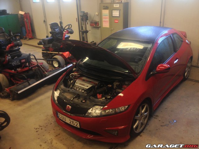

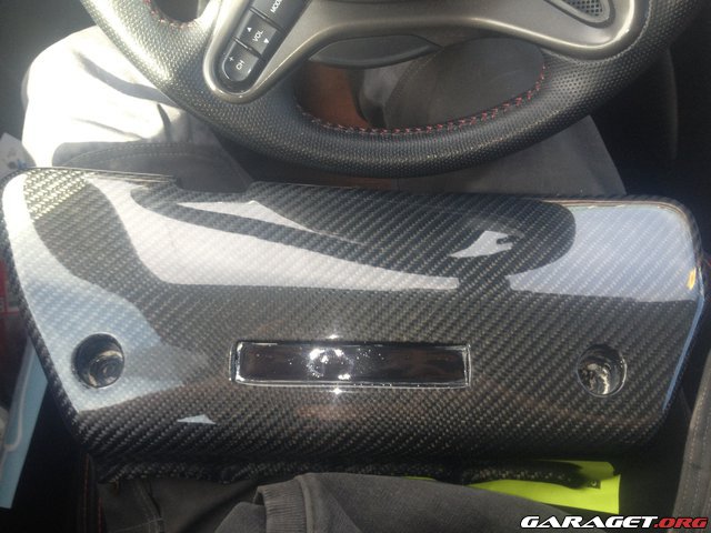

Fick hem min kolfiber kåpa 2 veckor sent. Mindre glad över de men åker ner och skall montera den, redan här känns något väldigt fel men övertalade mig om att de var en inbillning och körde vidare.
https://www1.garaget.org/gallery/images/69/68221/68221-d52d1ccf7fa7c4fcbcde860d080f0d6e.jpg
Bilen fick en redig tvätt sedan kastade jag mig på motorn, denna kommer behöva en redig tvätt men de är ett projekt för en annan dag.

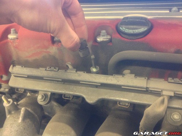

Börja med att skruva loss de två muttrarna med en 10 mm djup hylsa.
Lyft sedan rakt upp, bakre delen sitter i en gummi kudde som stretar emot en del, BÄND INTE

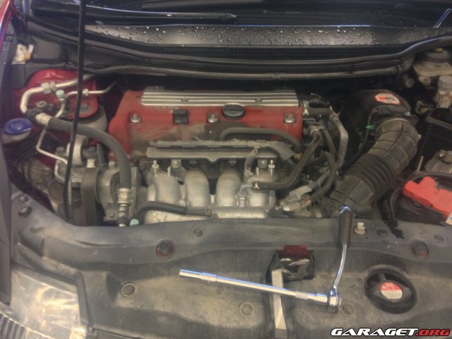

Fortsätt sedan med att ignorera hur skitigt det var här...
https://www1.garaget.org/gallery/images/69/68221/68221-e582b6991e1002d67907a5eec5cc18c6.jpg

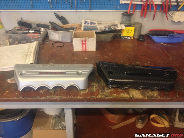

Här kan ni se org och kolfiber. Kanske till och med anledningen till varför jag tappade humöret en kort stund senare.

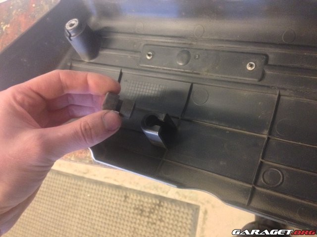

Trä av gummi kudden från org kåpans baksida, detta fäste finns ej på kolfiber kåpan. Spara denna del!
https://www1.garaget.org/gallery/images/69/68221/68221-f378ab7e327815da00f9c9a2a189992e.jpg

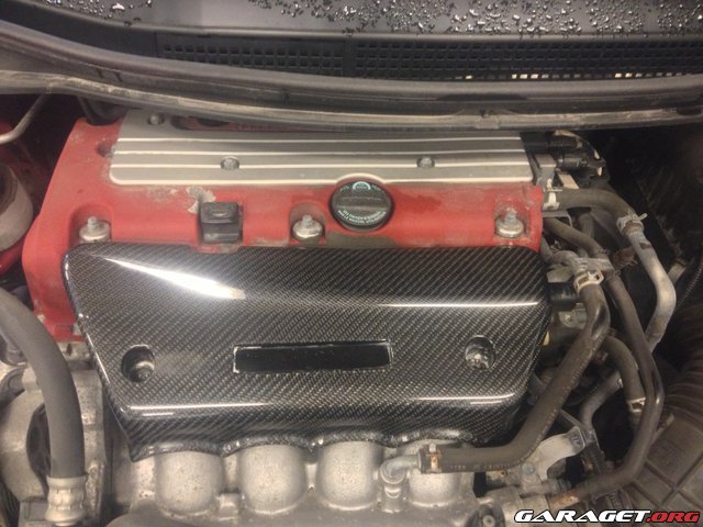

Mät sedan ut hålen, då de är en avgjutning så stämmer inte detta mått i alla lägen, i mitt fall så var de 6 mm för långt avstånd.
https://www1.garaget.org/gallery/images/69/68221/68221-638db38f00e96787fa5f79fc68554e72.jpg

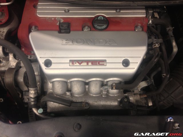

Borra ut och montera kåpan på motorn. Om önskas så kan ni även sätta dit IVTEC märket.
Min passade ej så bra så jag satte tillbaka org.
https://www1.garaget.org/gallery/images/69/68221/68221-143cdf107150cc269cd226cb0e84f3ca.jpg

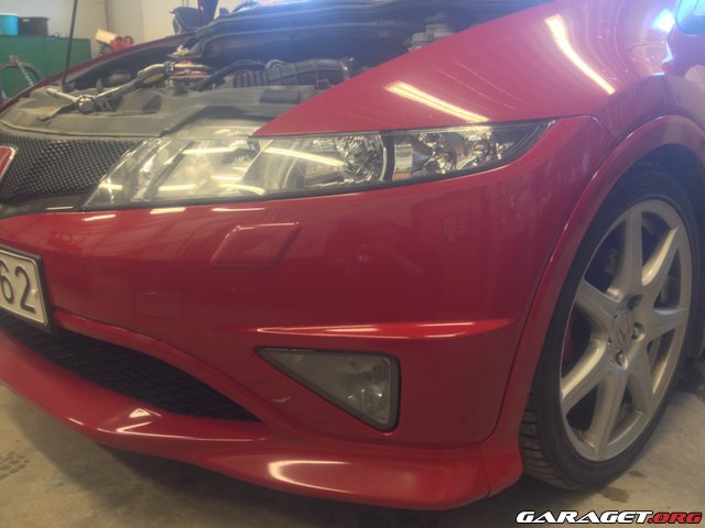

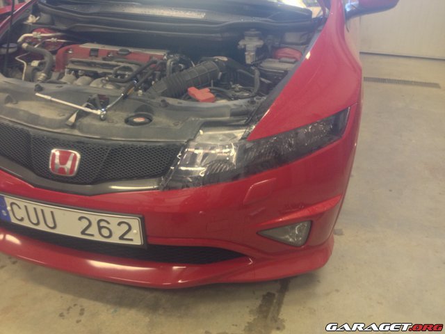

Lätt missnöjd gav jag mig på mina strålkastare, som jag köpt riktig stenskotts film. Dimljusen är tonade sedan tidigare men inte mörka nog.
https://www1.garaget.org/gallery/images/69/68221/68221-c3be88f12c8ca67ca8f6bdd3015251ad.jpg
Lite bättre med nya filmen. Tyvärr så vart de knepigare att sträcka filmen själv så jag ruttnade och slet bort skiten och åkte för att hämta tjejen. Blir till att göra om de till senare när man är lite lugnare.
