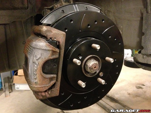

Vart en väldig lång kväll igår sad Hade en hel del planerat men då bromsarna satt som fan så tog de tyvärr 4 timmar och vi hann inte göra något annat. Här är iaf en update för gårdagen
https://www1.garaget.org/gallery/images/69/68221/68221-2738422a459fbf5f05d28102fc8641ff.jpg

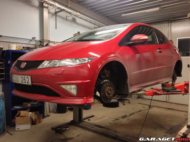

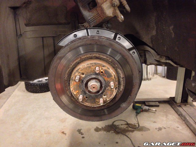

Bilen åkte upp i luften vid 19 tiden för att byta samliga skivor och belägg. När jag köpte bilen så hade den stått hos bilhandlaren ett år, så ni kan tänka er hur mycket rost det var på skivorna. Givetvis sliter de ner och beläggen mm var som nya när jag köpte den för en vecka sedan. Detta inlägg kan bli en tanke ställare till er som tror att man kan bromsa bort djupare rost.
https://www1.garaget.org/gallery/images/69/68221/68221-4faa358933554929ad5abdc532c14f1b.jpg

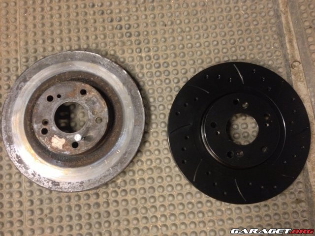

Har som sakt kör en vecka med bilen lite motvilligt men som ni kan tänka er så ser skivorna ut som kiss..
https://www1.garaget.org/gallery/images/69/68221/68221-76c344dd45d6c9e365c08e0fcfa3a726.jpg

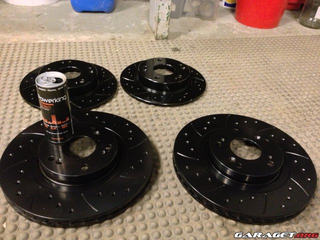

Nytt möter gammalt smile Nu åker TDRacing imports första kitt med svarta skivor på. Dock tog det en timme att få loss den gamla som hade satt sig runt navet. Lite värme och många slag senare så gick det.
https://www1.garaget.org/gallery/images/69/68221/68221-580937de66c6973ee976d749a8da3380.jpg
Lite för er att dräggla över innan vi fortsätter?
https://www1.garaget.org/gallery/images/69/68221/68221-1ab237e6b7fc20104964414348c5e343.jpg

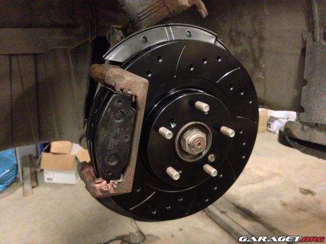

Skivor och belägg på plats på första sidan, deta tog bara 1,5 timme så de här borde ju gå som en dans?
https://www1.garaget.org/gallery/images/69/68221/68221-71164b3dfe94306fcc863489829e4222.jpg

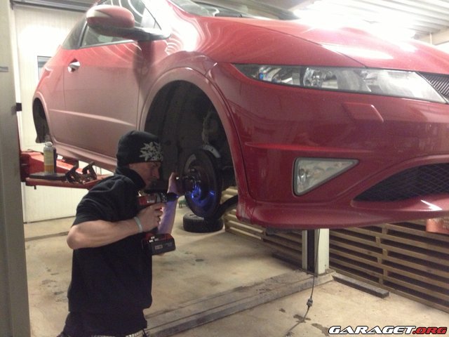

HJD var på besök i garaget och hjälpte till. Här fick vi borra båda skruvarna som höll skivan då vi lyckades slå sönder 3 bits på slag mejseln hmm
https://www1.garaget.org/gallery/images/69/68221/68221-1629234e9cbc735e7eb5c3797e187cf9.jpg

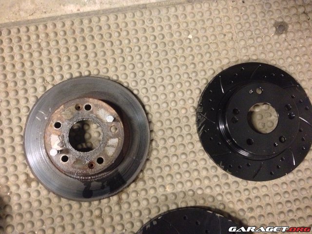

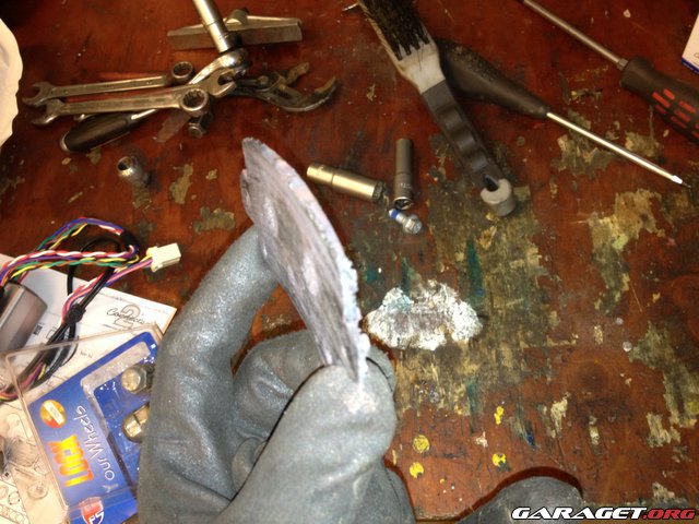

Uppäten skiva vs monster?
Gamla skivan var inte så fräsh, kan tillägga att beläggen var ca 2 mm tjocka ink stål plattan, eller ja de var bara halva stål plattan kvar.

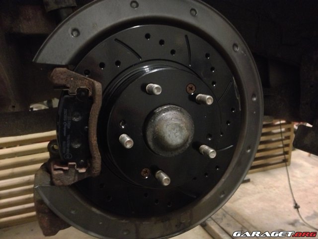

Lite fåniga belägg på CTR bak måste jag säga tongue
https://www1.garaget.org/gallery/images/69/68221/68221-0494dcc1385173dbb90ebc78b0bd96df.jpg
Ca 3,5 timme senare var de klart och hem till sängen. Oken kommer målas så fort beläggen är inkörda, de blir röda och sedan blir texten vit.

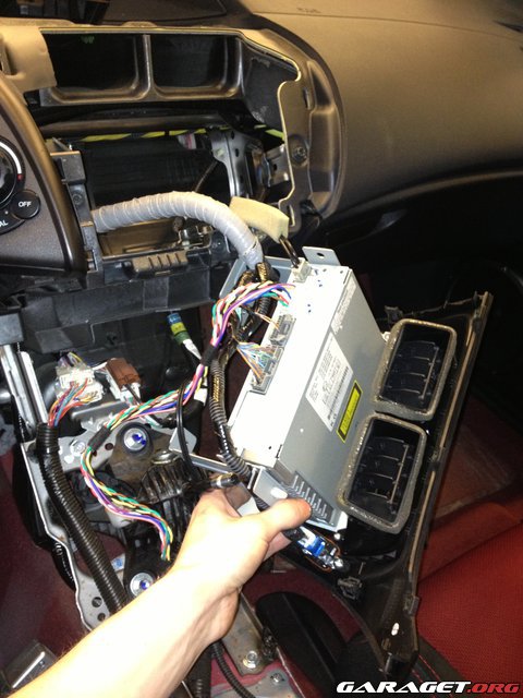

Började gårdagen med att riva inredning på bilen igen. Detta då jag skulle koppla in min AUX enhet i sterion big_smile
https://www1.garaget.org/gallery/images/69/68221/68221-2d2447207319f5dcd3f93ab937808121.jpg
Efter en hel del skruvande (eller snarare brytande då allt sitter i clips) så fick jag äntligen bort sterion.
https://www1.garaget.org/gallery/images/69/68221/68221-d64ee6a975235c9de620eda6f6fb02cf.jpg

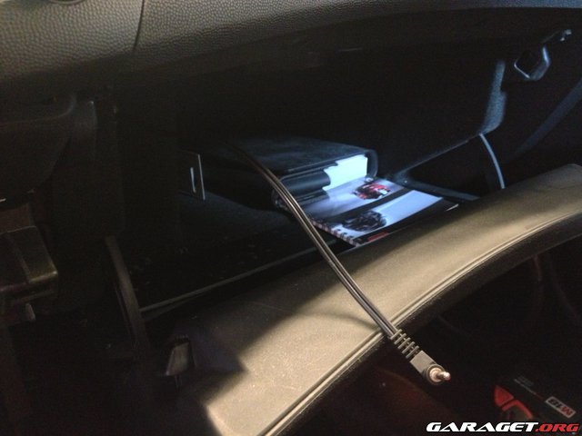

Vart sedan inkoppling av denna lilla box så man kan pumpa oväsen från mobilen. Rekommenderas varmt till alla er som kör Honda. Finns även till andra bilar.
Sitter i original kontakterna bak så de e bara att plugga in och köra.
https://www1.garaget.org/gallery/images/69/68221/68221-8a082578725ec0915326ef041741286c.jpg
Drog sedan ut tele kabeln i handsfacket för att slippa fula kablar överallt. Boxen satte jag fast på baksidan av handskfacket.
Detta var allt för dagen då jag inte hade tid att stanna så länge efter jobbet.

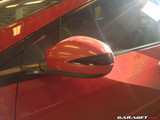

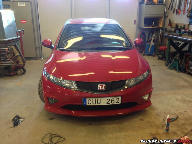

Dagen började (efter en lång arbesdag) med att tona blinkersen på speglarna. Dessa blev lite väl svarta dock yikes
https://www1.garaget.org/gallery/images/69/68221/68221-32f0a20ea8ec489b48089c0ef4b63f42.jpg
https://www1.garaget.org/gallery/images/69/68221/68221-676604f0331f01dca5bd687850fa2965.jpg

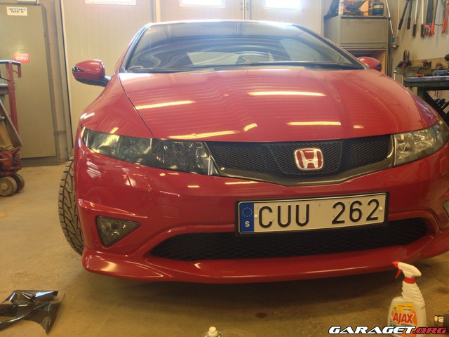

Gav mig sedan på dimljusen, bra skillnad innan och efter big_smile
https://www1.garaget.org/gallery/images/69/68221/68221-7d310376e4f3c85cf822e768b3bc9685.jpg
Efter lite pill var båda dimljusen klara. Vart jäkligt bra. Tyvärr var detta den lätta delen.
https://www1.garaget.org/gallery/images/69/68221/68221-bc6565043c6c4d183f534a0d8ed1c75f.jpg

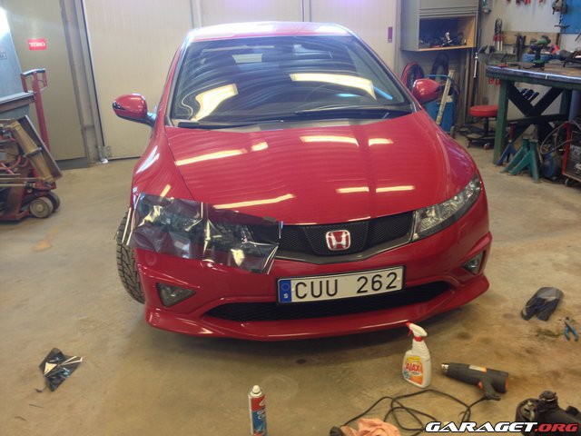

Vart sedan på strålkastarna då allt skall se symetriskt ut. dessa var lite svårare så valde att ta bilder under processen så ni får se hur de går till. Här har jag tejpat ditt ett större ark för att grov skära ut mallen. (skydds filmen sitter kvar på baksidan av toningen)
https://www1.garaget.org/gallery/images/69/68221/68221-e612318d9031b773a1165583916e8b39.jpg
Efter att ha grov skurit den så vart de på med såpa och vatten på strålkastaren och toningen. Här är skydds filmen borttagen för att få fram limmet.
https://www1.garaget.org/gallery/images/69/68221/68221-5ef74c9b486b26016f78726e2a6cf872.jpg
Sedan är det bara skrapa ut bublorna samt krympa med värme pistol för att få till formen så blir det så här till slut.
https://www1.garaget.org/gallery/images/69/68221/68221-411661f9bd653262dd74e95164509d7a.jpg
Allt klart för idag! Lite Mr Evil här tycker jag smile vart tyvärr inte nöjd med strålkastarna dock då jag fick några små  bubblor i den. Men kommer att beställa ny skydds film som är tjockare och då blir de mycket bättre smile
