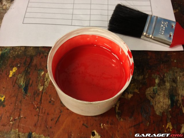

Färgen jag använder mig av är som alltid med mina bila Foliatec, denna gången är det Röd Rosso blank som blandas. Rekomenderar denna färg till alla som skall måla oken, den är lite dyr men blir jävligt bra resultat.
https://www1.garaget.org/gallery/images/69/68221/68221-9ca85d995dc18a7ad0be3b52a650a47d.jpg
Första strykningen, och nej jag har inte köpt på mig Redstuff belägg utan de vart lättare att måla dem med smile

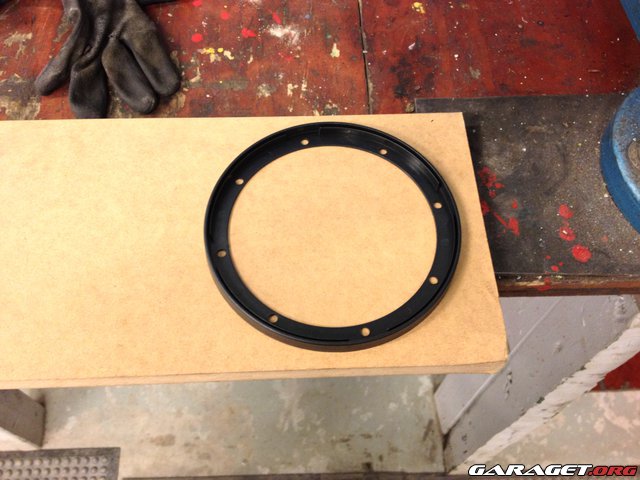

Sedan var de på ljudet. Då magneterna i mina org högtalare är i storlek av mina nya diskanter så kan ni för ana att dom nya inte har en suck att få plats.
https://www1.garaget.org/gallery/images/69/68221/68221-b87db9df33fb3bd6593be156c709d9fb.jpg

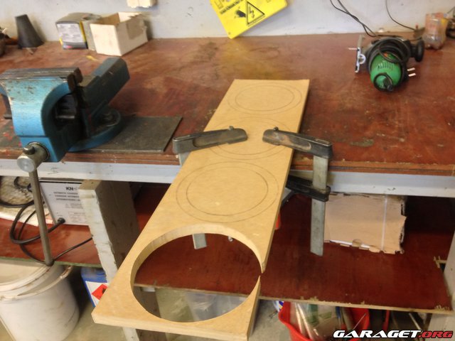

Inhandlade mig därför en MDF skiva som skulle få ta del av mitt bygge
https://www1.garaget.org/gallery/images/69/68221/68221-22604069466e27fab51eedba5e2409b6.jpg
Känns så jävla onödigt att gå igenom de här då de inte går på min bil men de är väl kanske någon som har nytta av infon. De jag skall göra här är att tillverka egna "baffar", fungerar som en spacer ring som lyfter ut högtalarna från dörren. Jag använder mig utan ramen till högtalar gallret för att markera ut var jag skall såga.
https://www1.garaget.org/gallery/images/69/68221/68221-d257b2cc1550262c8213d2eecf5a12ad.jpg
Markera ut alla du skall göra innan du börjar såga så du slipper brottas med sågspånet till nästa.
https://www1.garaget.org/gallery/images/69/68221/68221-24d3a09e5b3146081776c2194962504d.jpg
Börja sedan med att såga ut mitten delen av mallen. Detta då det är väldigt svårt att såga ut den när du håller den i handen om du tar de i fel ordning. Börja borra ett större hål i ringen. Gärna kant i kant med markeringen men är du osäker så tar du en bit in. Sedan sätter du en sticksåg i hålet och sågar ut mallen genom att följa markeringen.
https://www1.garaget.org/gallery/images/69/68221/68221-499e51aa836bca24e8046b004793680c.jpg
Testa sedan så din högtalare passar så du inte måste efter redigera den när du är klar.
https://www1.garaget.org/gallery/images/69/68221/68221-4b946404a3ac57a5a56743277a81bf3e.jpg

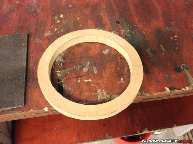

Jag har en 19mm skiva då jag mätt ut att de är de jag behöver för att rutan skall gå fritt innanför.
https://www1.garaget.org/gallery/images/69/68221/68221-2eaa5c42d9a4565560b22de4c63f59c0.jpg
Såga sedan efter yttre linjen så skall du ha din baff klar smile
https://www1.garaget.org/gallery/images/69/68221/68221-416219175e17f0cbf6e2c580f30ee18a.jpg

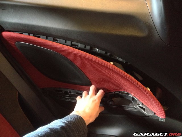

Så långt så bra, de är nu de börjar gå fel och du som har en civic kan titta bort.

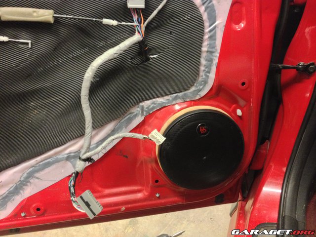

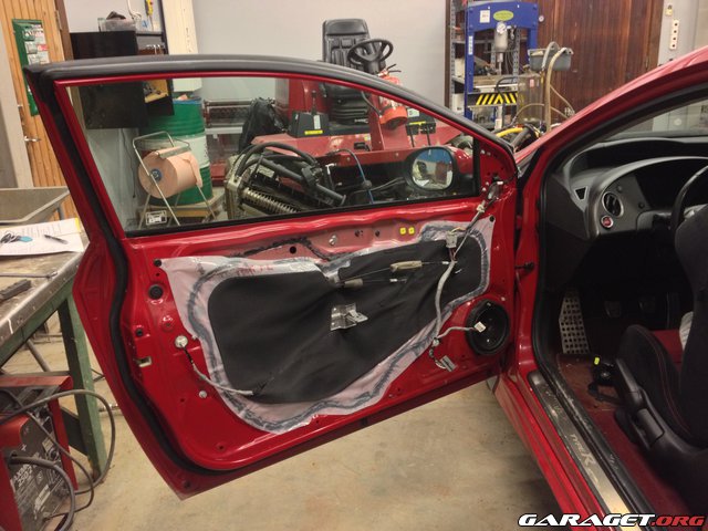

Rev ner dörrklädseln för att komma åt högtalaren.
https://www1.garaget.org/gallery/images/69/68221/68221-02b890d60ca1eb70a09f050165429f9d.jpg

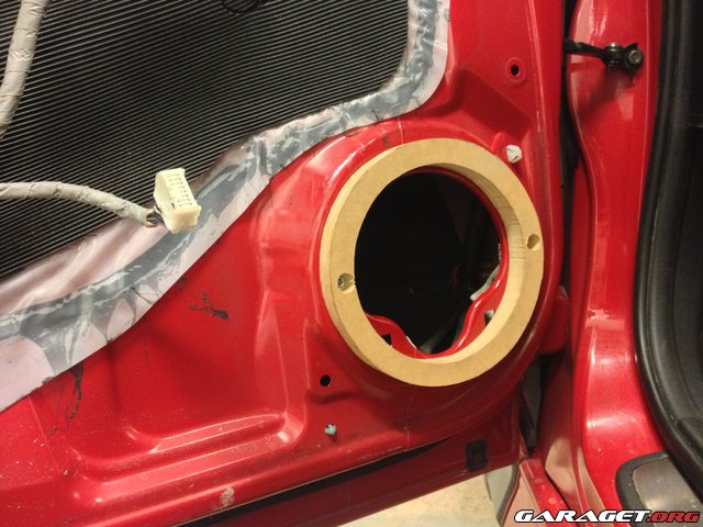

Försänke sedan skruv hålen med en större borr och skruvade fast baffen med plåt skruv. Kom ihåg att förborra detta hål annars splitrar sig mdf skivan.
https://www1.garaget.org/gallery/images/69/68221/68221-22b01c1ac5e680153f5d5426b1e2d718.jpg
Sedan kastade jag på högtalaren. Som tur e så jag jag ej klippt några kontakter då jag vill kunna återställa allt om nödvändigt. Jag kunde nämligen inte få på dörrsidan för att de bygger för mycket. Blir där av att bygga om plåten på denna dörr senare sad
Nästa problem är att om jag kopplar ut en högtalare så stänger stereon av ljudet till samtliga. Då mitt ljud kommer gå på steg så kommer jag ej ha några högtalare inkopplade som stereon kan känna av så vart lite orolig över hur jag skall göra med detta sad Blir o gnida tanke knölarna och fundera ut något till senare.
Vart till att bygga ihop bilen och åka hem smile

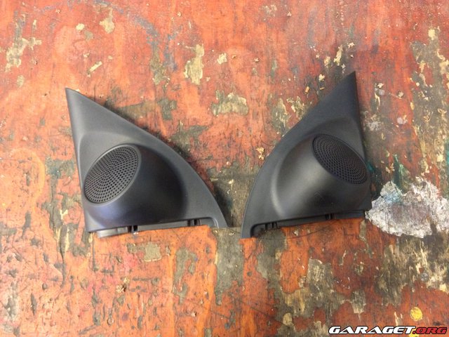

Började dagen kl 7 i morse med att montera ut mina org diskanter.
https://www1.garaget.org/gallery/images/69/68221/68221-d28d72dcc7ad71d612fa26766a6283bf.jpg

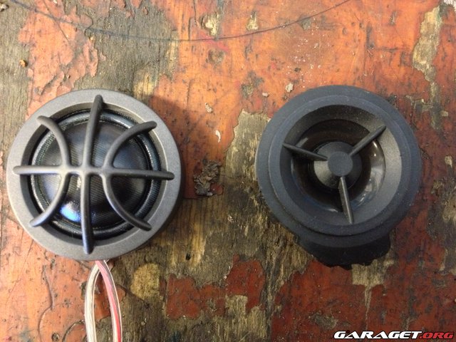

Nya DLS skrikare till vänster och org till höger.
https://www1.garaget.org/gallery/images/69/68221/68221-0234ce2cf35e5a8208e62f2adcc2c72d.jpg

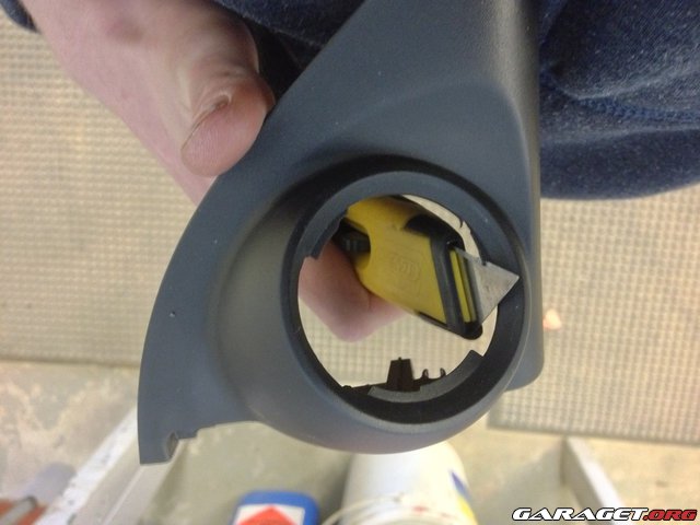

Efter att ha demonterat org skrikare + galler så fick jag modifiera hållarna för att kunna få in dem nya, tog en mattkniv och skar bort hullingarna så jag fick ett runt hål.
https://www1.garaget.org/gallery/images/69/68221/68221-2fc65f1042145c0eece08f7a1543c5ca.jpg
På plats, skall dock fästas med lim pistol senare.

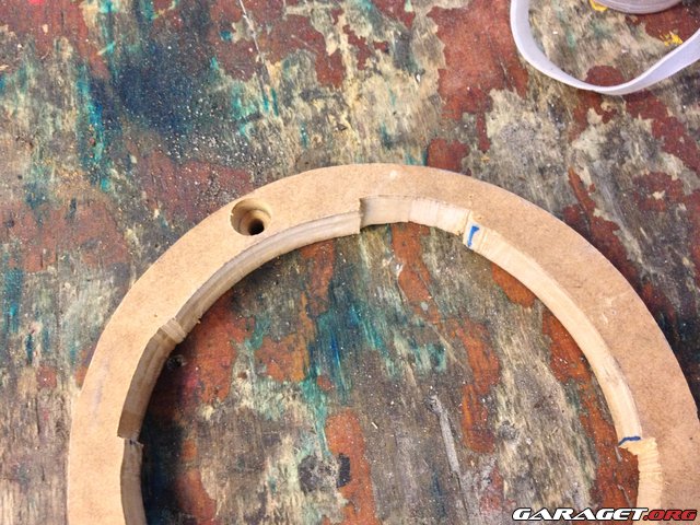

Var sedan igång med dörren igen, problemet sist var att hålet ej är runt så jag kan inte få ner högtalaren i dörren. Detta kräver därför lite värre åtgärder då jag givetvis har köpt det största skit jag kan hitta.
https://www1.garaget.org/gallery/images/69/68221/68221-f309ad365c5f65d342b6229e5f94c547.jpg
Fick sedan märka upp hålet efter det jag behöver. Använder mina baffar som mall.

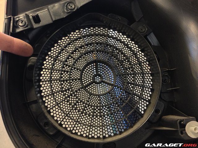

Det följande händelserna har jag valt att hoppa över då alla honda älskare kommer mörda mig på Elmia när dom ser mig. Kan dock nämna att en tigersåg var framme.
https://www1.garaget.org/gallery/images/69/68221/68221-bdaa926e764c0a8368fa45b007c2903a.jpg

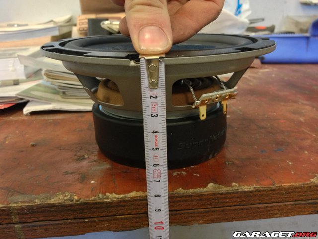

Fick sedan mäta djupet in till rutan så jag vet hur mycket jag skall bygga ut högtalaren för att den inte skall slå i på ner vägen.
https://www1.garaget.org/gallery/images/69/68221/68221-42f6b650d75f5246ed5f4c4a80030f6c.jpg
Fick ihop det till att jag hade 1,5 cm för mycket högtalare, behöll därför baffens storlek på 19 mm för att ha 4 mm spel rum för vibrationer mm.
https://www1.garaget.org/gallery/images/69/68221/68221-fa3de669a6f8e6b6470e983576faac23.jpg
Då högtalaren bygger ut så pass från dörren var det dörrsidans tur i ordningen. Den svarta sargen runt högtalar gallret behöver trimmas ner och även här använder jag mig av en matt kniv. Då slipper man ha massa plast spån i bilen som är skit svåra att få bort efter som de blir statiska.
https://www1.garaget.org/gallery/images/69/68221/68221-4d62acc4d4cf1611d27ed21c4e65a81b.jpg
Redo att monteras

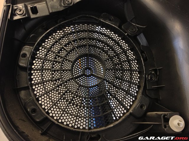

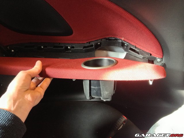

Denna gången hoppar jag att demontera hela klädseln och öppnar endast luckan. Den sitter med klips och är bara att lirka rätt upp.
https://www1.garaget.org/gallery/images/69/68221/68221-29dc5c785a684b34ac99b358fc461ddf.jpg
Högtalar delen sitter sedan skruvar i nedre kanten med 5 stjärnor. Sedan sitter toppen men klips.
https://www1.garaget.org/gallery/images/69/68221/68221-96e1bb60300e0c76054729c7cd9d5f00.jpg
Nu är högtalaren blottad, bara ut med skräpet
https://www1.garaget.org/gallery/images/69/68221/68221-0b3e2c4ba5a675c85c274bd3a21440ab.jpg
Som ni ser är det samma sak som gäller här, måste kapa ur hålet så vi får ner högtalarna, här behöver vi inte bekymra oss över djupet dock.
https://www1.garaget.org/gallery/images/69/68221/68221-7fc1c098ccd02587092ebda92db139ed.jpg
Gallret på denna behöver trimmas ner precis som på fram dörrarna, här har någon varit snäll och dragit ett streck för att markera var jag skall skära. Happy days big_smile
https://www1.garaget.org/gallery/images/69/68221/68221-b19262b9b8e129a7848b5fd319bc7b3f.jpg
En ny Baff kapas till för att få till denna talaren med. För er som undrar hur man gör dessa så finns det i tidigare update.
https://www1.garaget.org/gallery/images/69/68221/68221-41f63a0ad838a4f43a29f45e465e3805.jpg
Då fanatik högtalarna är byggda annorlunda så fick jag skära ut hål för sargerna, annars går de inte ner i baffarna.
https://www1.garaget.org/gallery/images/69/68221/68221-0525f88a805b90ab7c34e16fab56b9f7.jpg
Nu är de på plats big_smile

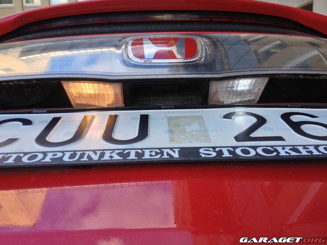

Passade sedan på att montera in våra nya Canbus led lampor i reg belysningen, lite snyggare kanske smile
