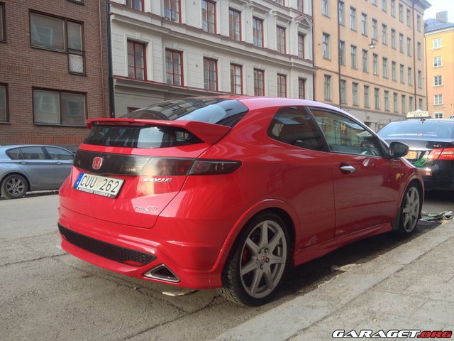

Idag blev det 12 timmar i garaget. Lagom mör nu, kom precis hem. Börjar med en bild tagen i Jönköping så ni bättre ser hur toningen ser ut på bakljusen.

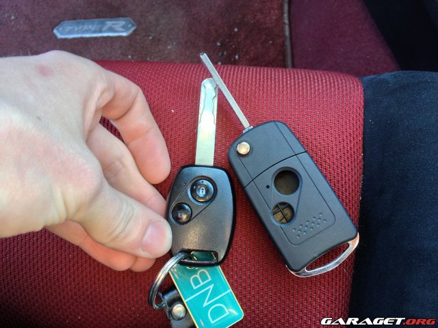

Står idag lite still på nyckel fronten, så här såg första testet ut, väntar på svar från mina leverantörer. Men då har ni ett litet humm iaf big_smile

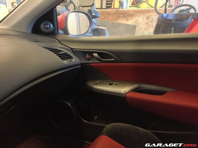

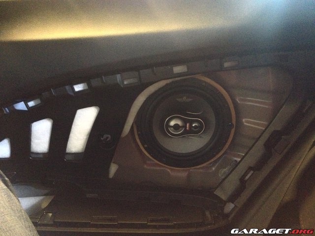

Nere i garaget så var det fullt ös idag iaf, började med att slutföra mitt ljud i bilen. Bygga in bakre 6,5an här smile
https://www1.garaget.org/gallery/images/69/68221/68221-a46f8d378d6fa7ded4bedb7c4efb9190.jpg
Och främre på plats här, ny  med diskanter med big_smile hoppar över bygg bilderna på detta då ni sett de 1000 gånger förut i min tråd.

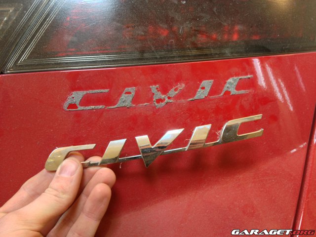

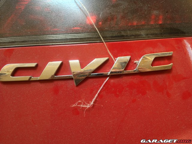

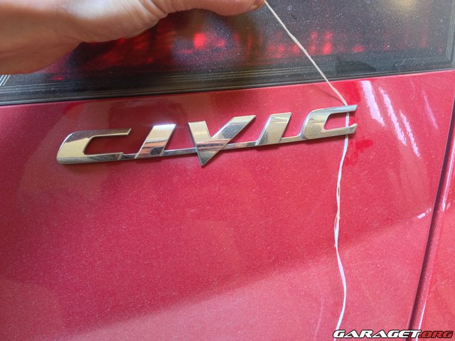

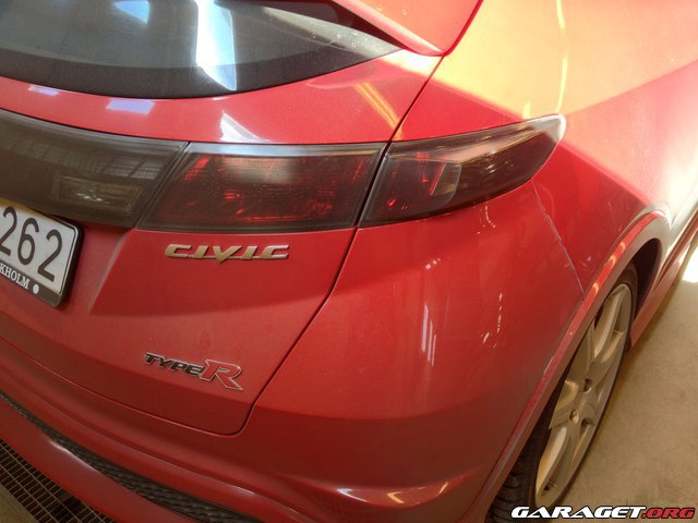

Sedan var de på de fula Civic märket som jag gått o stört mig på, de ser inte ut att höra dit enligt mig.
https://www1.garaget.org/gallery/images/69/68221/68221-f58bd5347afa81c012ba86f0b5a55a29.jpg
Börja med att leta fram en tråd, den skall vara stark men inte kunna repa lacken när du gnider den mot bilen.
https://www1.garaget.org/gallery/images/69/68221/68221-3294ce593cdb70c019bccb2ca64e86a3.jpg
Dra sedan framm och tillbaka med ett lätt tryck mot limmet för att såga dig igenom Tejpen på baksidan.
https://www1.garaget.org/gallery/images/69/68221/68221-57114eaac45f9a06eb69faca9f0f65c8.jpg

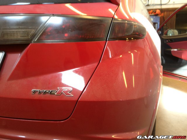

Ha tålamod då tråden högst troligt kommer gå av ett par gånger. Det blir en väldigt hög friktion av detta.
Så här ser de ut när emblemet är borta.
https://www1.garaget.org/gallery/images/69/68221/68221-890106b0a8cbabfa459888e3f7aeb162.jpg
Köp sedan Biltemas dekal remover, en rund gummi trissa man sätter på borren och arbeta lätt på limmet så har ni snart fått bort det. Ta lite brake cleaner eller annat för att få bort de sista lim resterna smile

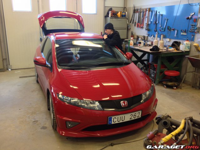

Dagen var inte direkt slut där, hade en del tid över så vart till och börja demontera bort lister och dylikt på taket. Henke (HJD) dök förbi och hjälpte mig genom hela dagen.
https://www1.garaget.org/gallery/images/69/68221/68221-792ff8746bf70969e25e998a4c686709.jpg

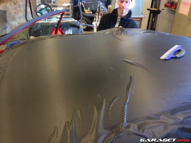

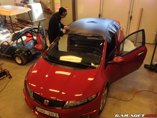

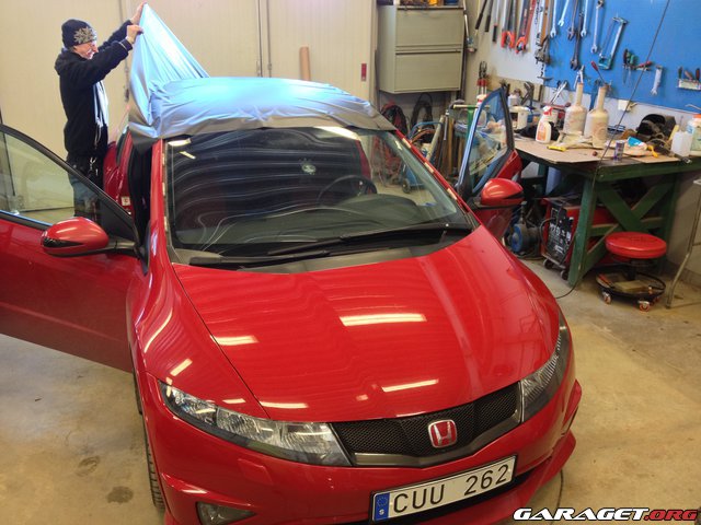

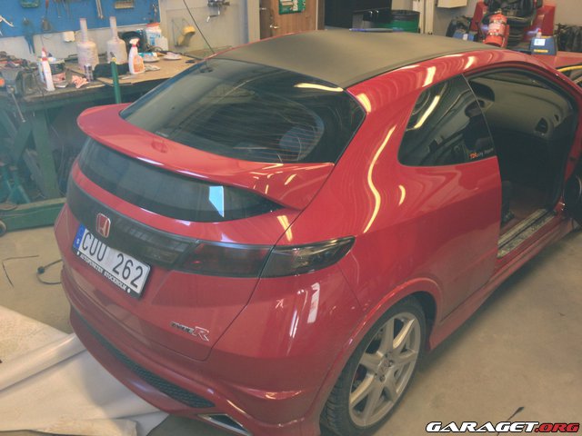

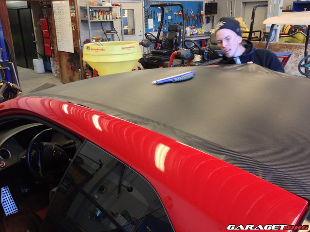

Skickade sedan på 170 ca kolfiber film på taket för att förhoppningsvis höja utseendet och iaf skydda mot stenskott.
https://www1.garaget.org/gallery/images/69/68221/68221-e3bc97b3548b546b2964dc071d67f8e6.jpg

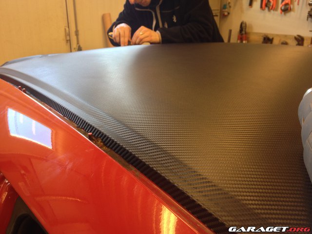

Lägg på filmen utan skydd och arbeta dig sedan ut från mitten.
https://www1.garaget.org/gallery/images/69/68221/68221-5017eda90d5fb8f7ef6a90ba6d169374.jpg
Duktigt långdraget, tack henke för hjälpen. Vi tog varsin sida och de gick inte direkt fort. Båda draperade tak för första gången, lite mer yta en man är van med.
https://www1.garaget.org/gallery/images/69/68221/68221-052372bd12e111d61d0a3c9d30055a83.jpg
Nu börjar det likna något, var noga med att dra ner filmen innan för listerna, då slipper ni få glipor och de är mindre risk för att filmen börjar bubbla.

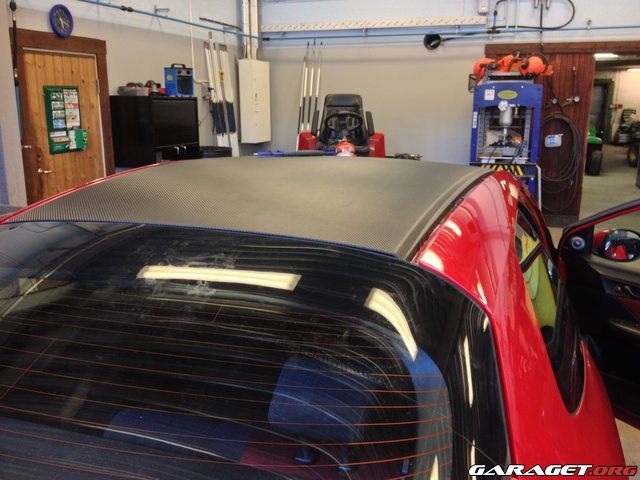

https://www1.garaget.org/gallery/images/69/68221/68221-2e3ec6369bb6e4ababa05da513d73513.jpg sidorna klara. Nu e de bara fram och bak med smile
https://www1.garaget.org/gallery/images/69/68221/68221-361a20b3097ee96e7cbb3040dfc51c79.jpg
Klart
