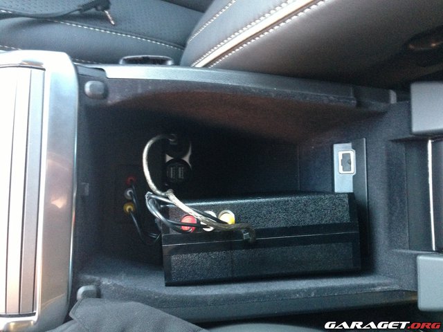

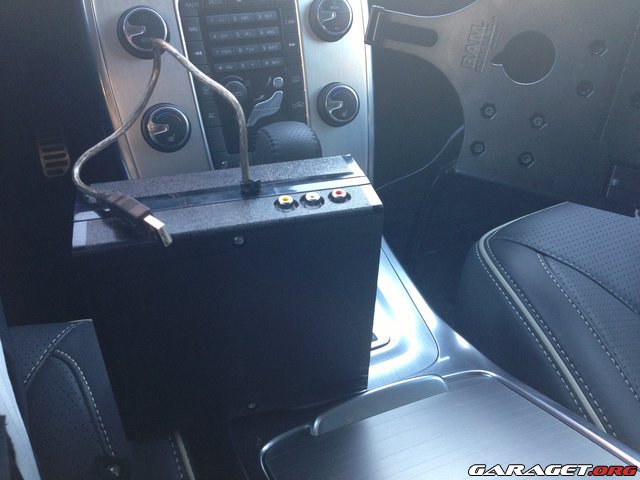

Hej alla!
Detta blir min första tråd här i Garaget.

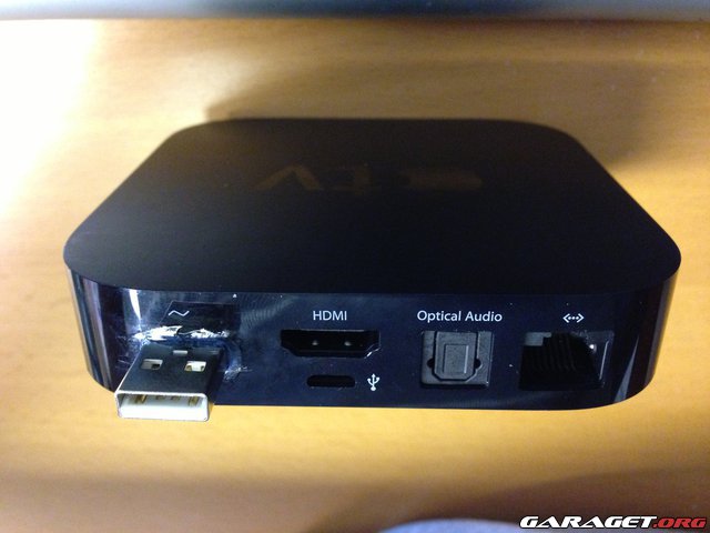

Har precis blivit klar med modifieringen av Apple TV.
Ville att den skulle vara plugg and play i bilen.
Eftersom den drivs med 220 plugg från väggen fick vi öppna upp den och göra om den så att den drivs av 12v USB kabel(Har tagit ström från en cigguttag.

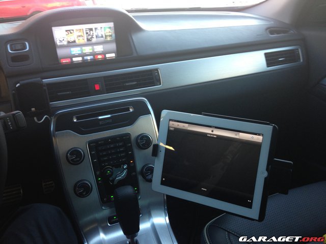

Sen så har ju Apple TVn HDMI utgång(digital signal) medans Volvon har RCA ingång(analog signal) fick vi göra om signalen. Kör Iphone eller Ipaden som fjärrkontroll med Remote app över hemdelning(routern)
Har även kopplat in en 4G Router i bilen Samt ett RAM IPad fäste(har ett extra som kan tänkas säljas) så allt fungerar klockrent.
Någon mer som har gjort samma mod?
Finns det intresse av denna modd?
Delar med mej av några bilder:
