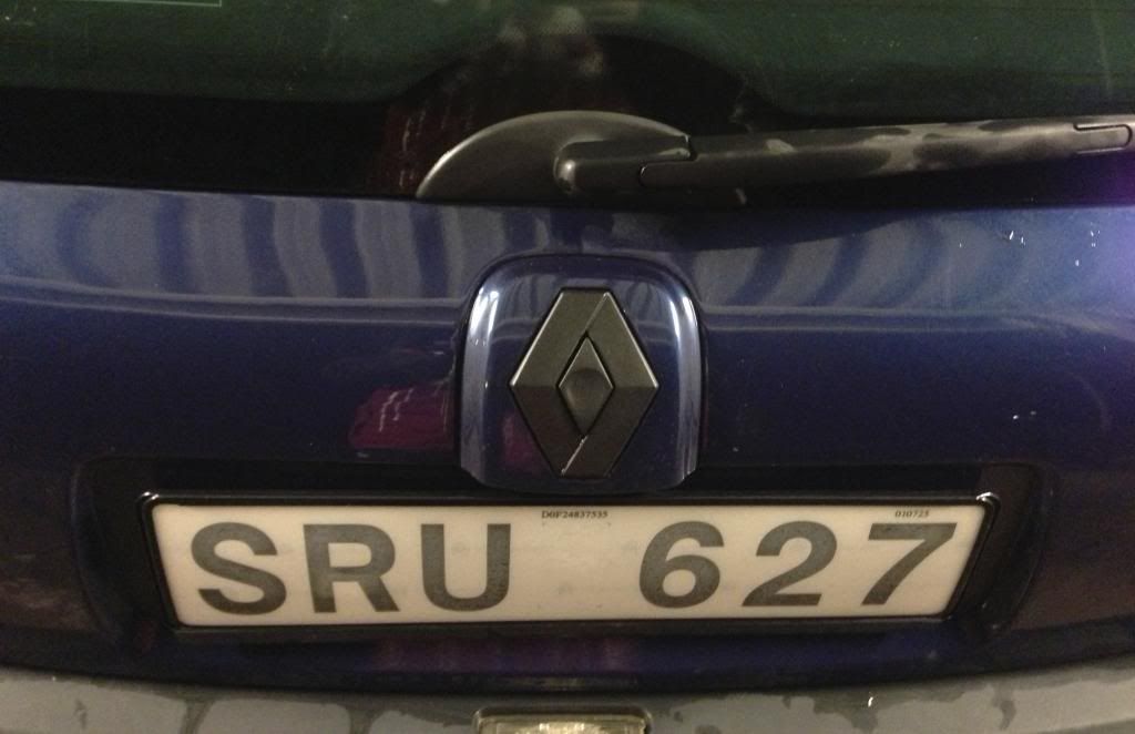

lackat fram renault märket i svart plasti dip.

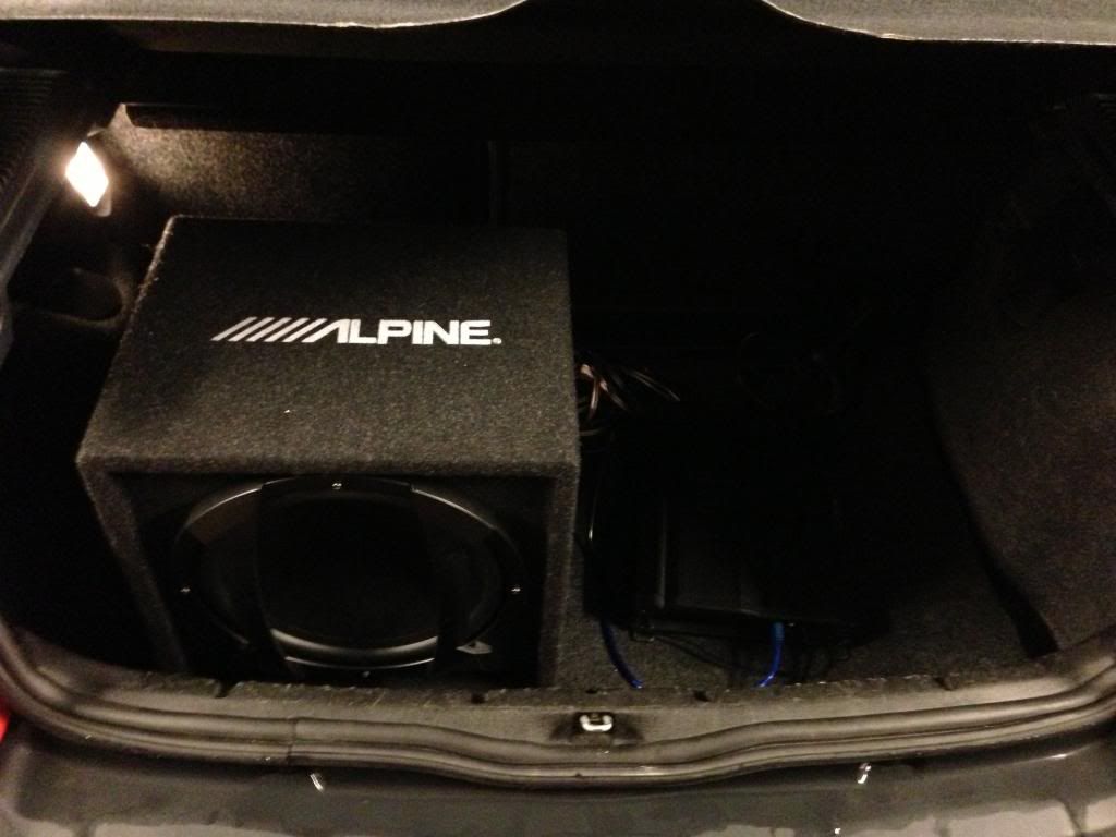

Stoppade in en 12" Alpine bas med ett GAS slutsteg och det spelar på väldigt bra i en sån liten bil som clion är.
(Har fixat kablarna och slutsteget nu så allt ligger inte i en hög)

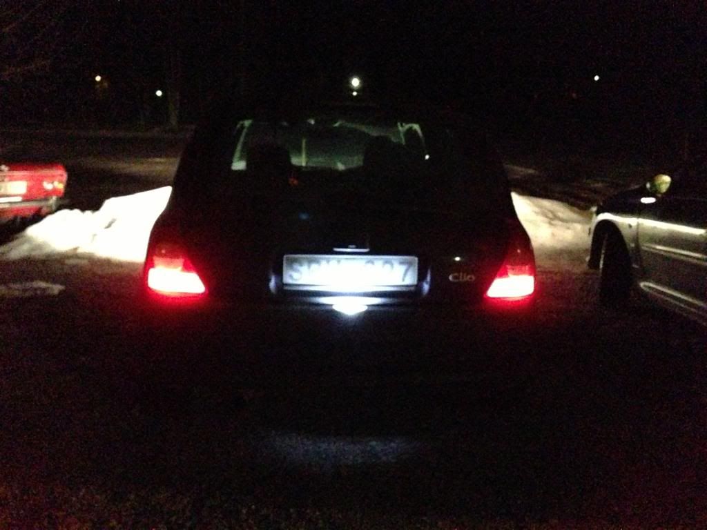

Lägger upp en lite bild på hur det ser ut med led lampa som skyltbelysning.
Dock en väldigt dålig bild och det lyser inte sådära överljust.
fälgarna jag har beställt borde nog komma tidigt nästa vecka smile
http://i963.photobucket.com/albums/ae116/kevinspeedfight/IMG_0262.jpg

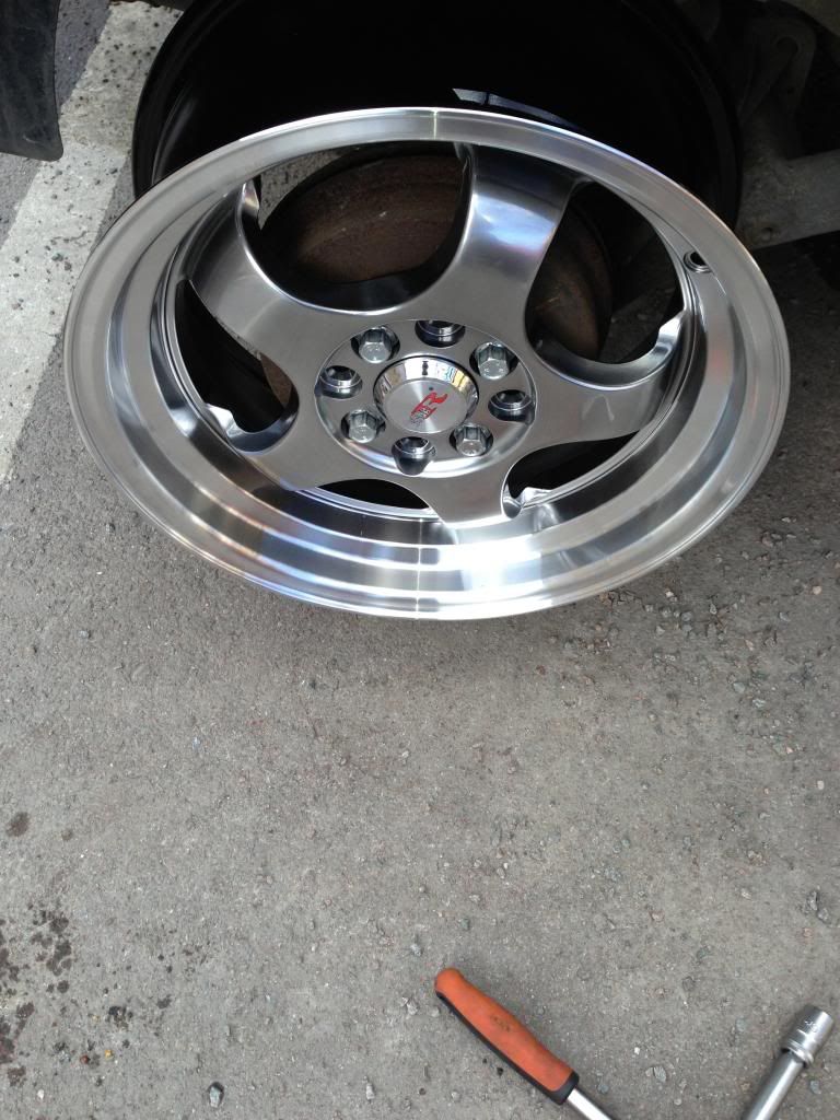

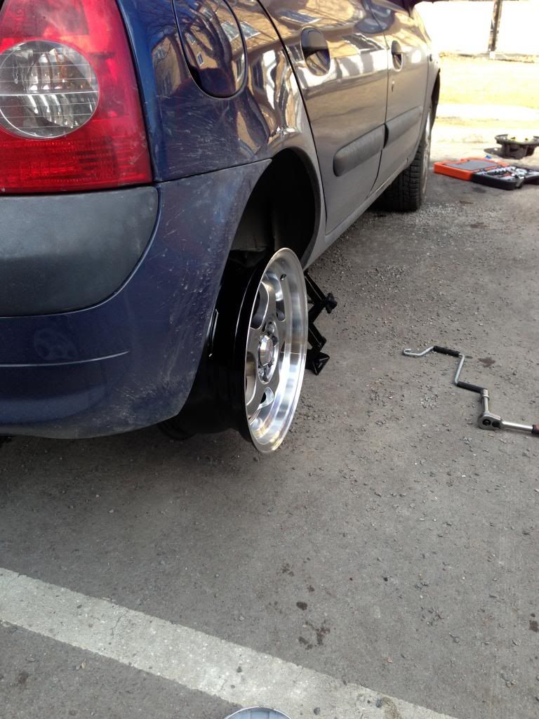

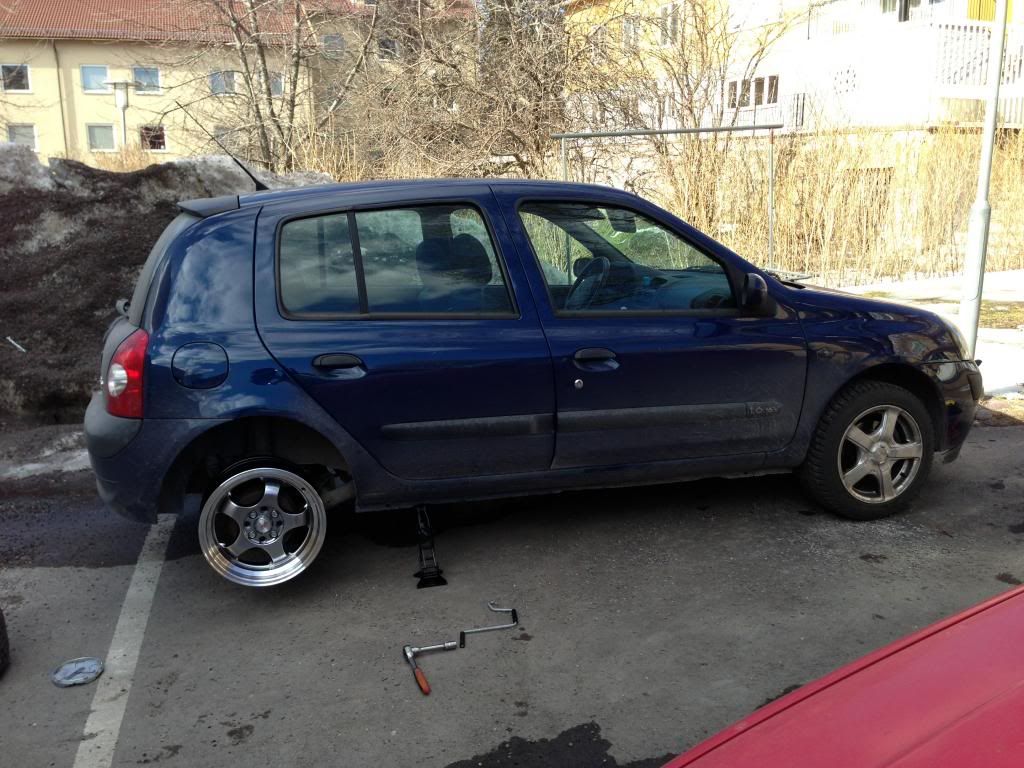

Det var ett litet tag sen jag uppdatera nu. Har fått hem mina fälgar.
Har provmonterat dom tidigare idag. Här får ni lite bilder

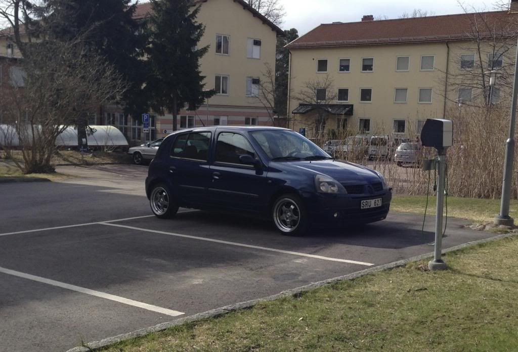

Båda fälgarna är 15" men dom nya fälgarna ser så mycket mindre ut men det är väll för det inte
sitter något däck på dom ännu. Blir väll bättre också med lite sänkning senare.
http://i963.photobucket.com/albums/ae116/kevinspeedfight/IMG_0301.jpg
Helt okej djup på dom.
http://i963.photobucket.com/albums/ae116/kevinspeedfight/IMG_0297.jpg

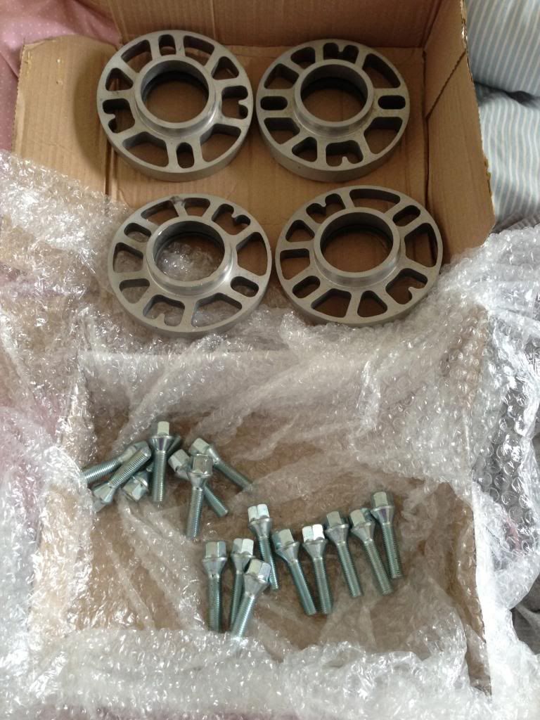

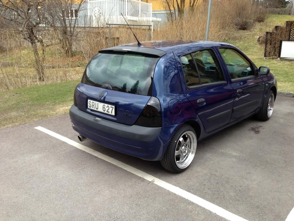

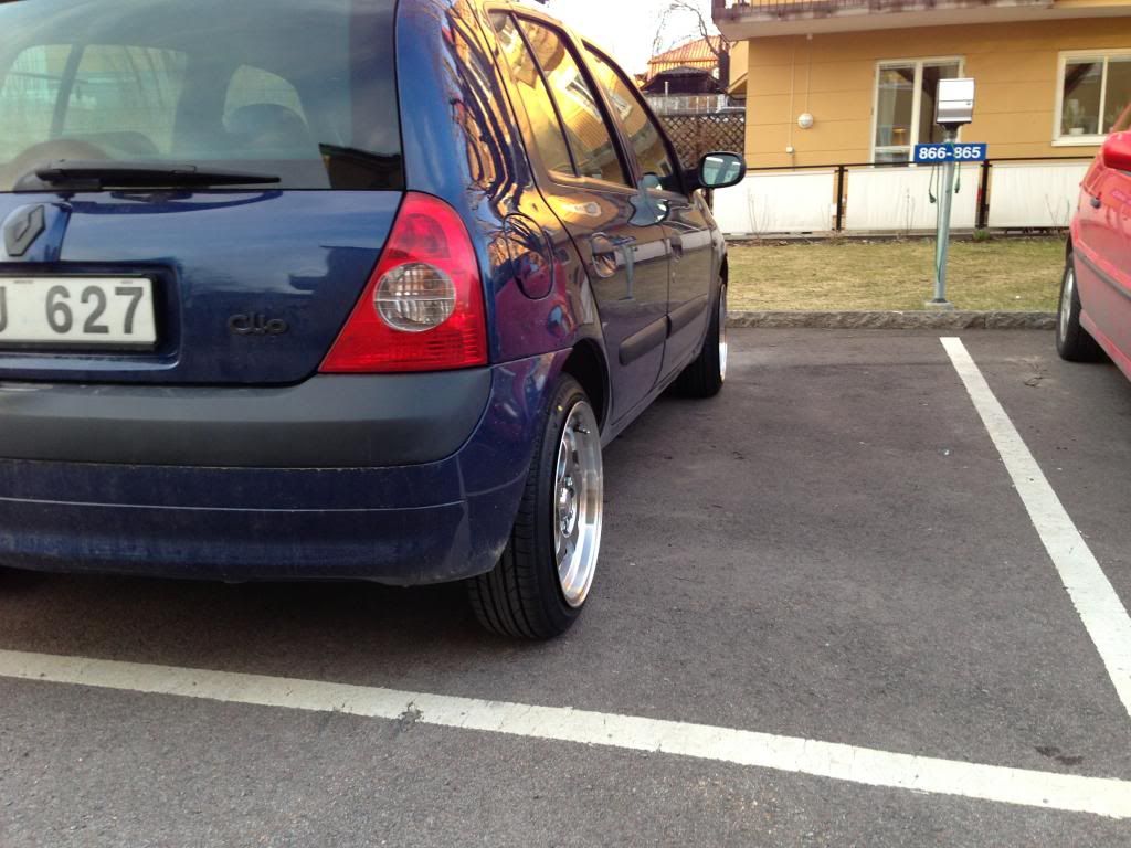

Fått hem mina spacers idag och provmonterat fälgen fram och nu tar det inte i någonstans smile
Kanske inte dom bästa specersarna men dom var gratis och nu vet jag att allt passar så får bli att köpa
Bättre spacers senare. Fick 20mm fram och 15mm till bak smile

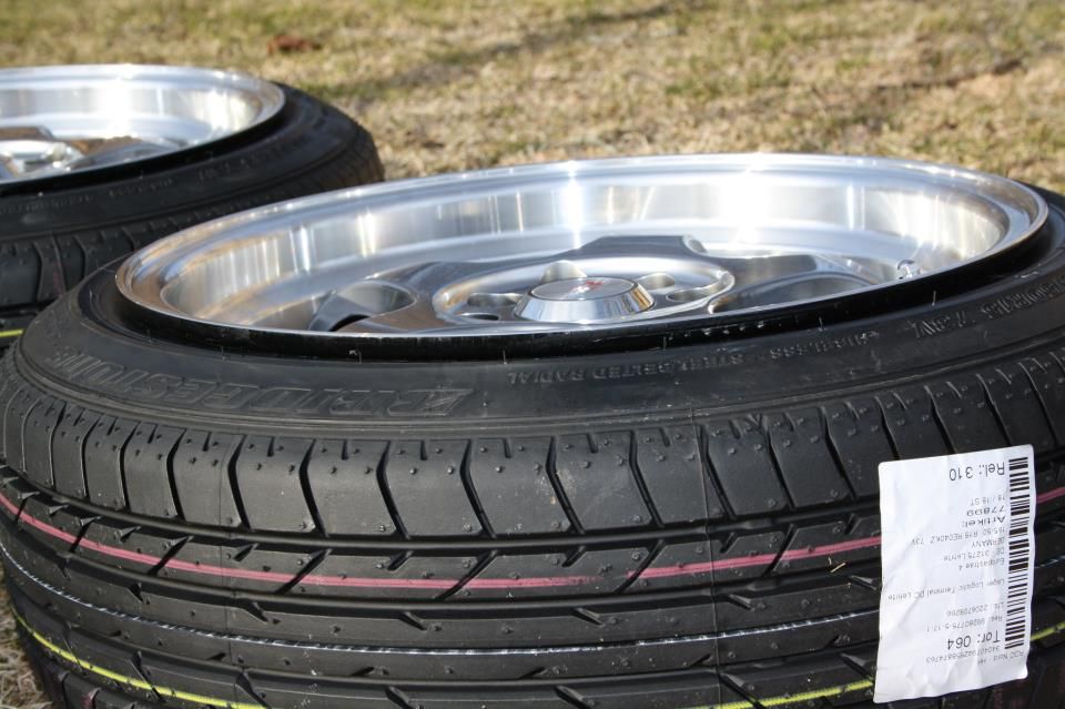

Har även beställt däck i förrgår och dom lär komma tidigt nästa vecka. Det vart Bridgestone Potenza 165/50 R15 smile
http://i963.photobucket.com/albums/ae116/kevinspeedfight/Seite_PotenzaRE040_neu.jpg
Det kommer mer bilder osv när jag har fått hem däcken och sedan när jag har monterat allt. Ska bli jävligt nice då jag fortfarande åker runt och sliter på vinterdäcken...

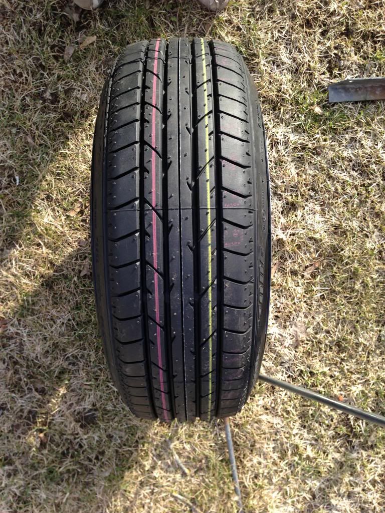

Tjenare, nu har jag äntligen fått hem mina däck.
Var iväg tidigare idag och lämna in dom på däckfirman och fick hämta dom på eftermiddagen.
Helt okej stretch, inte för mycket och inte för lite.
http://i963.photobucket.com/albums/ae116/kevinspeedfight/IMG_0323.jpg

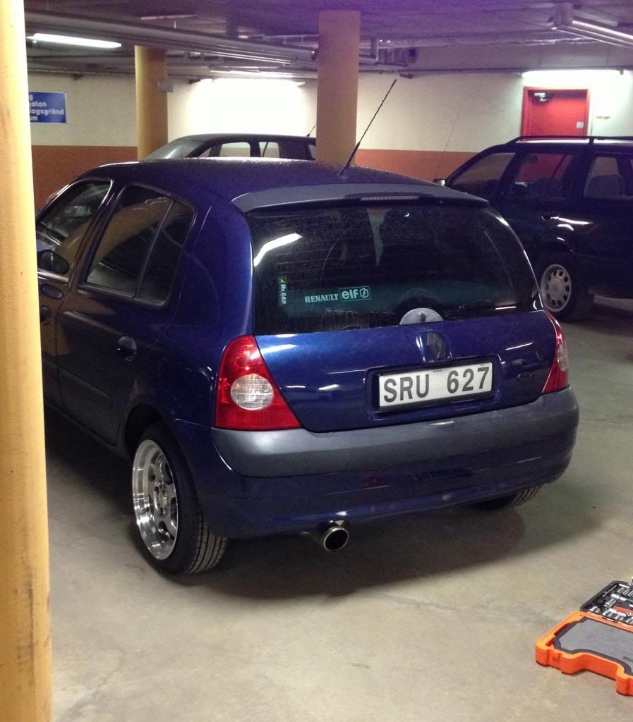

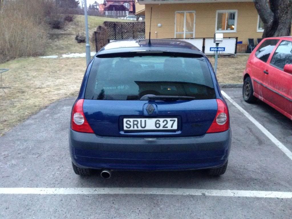

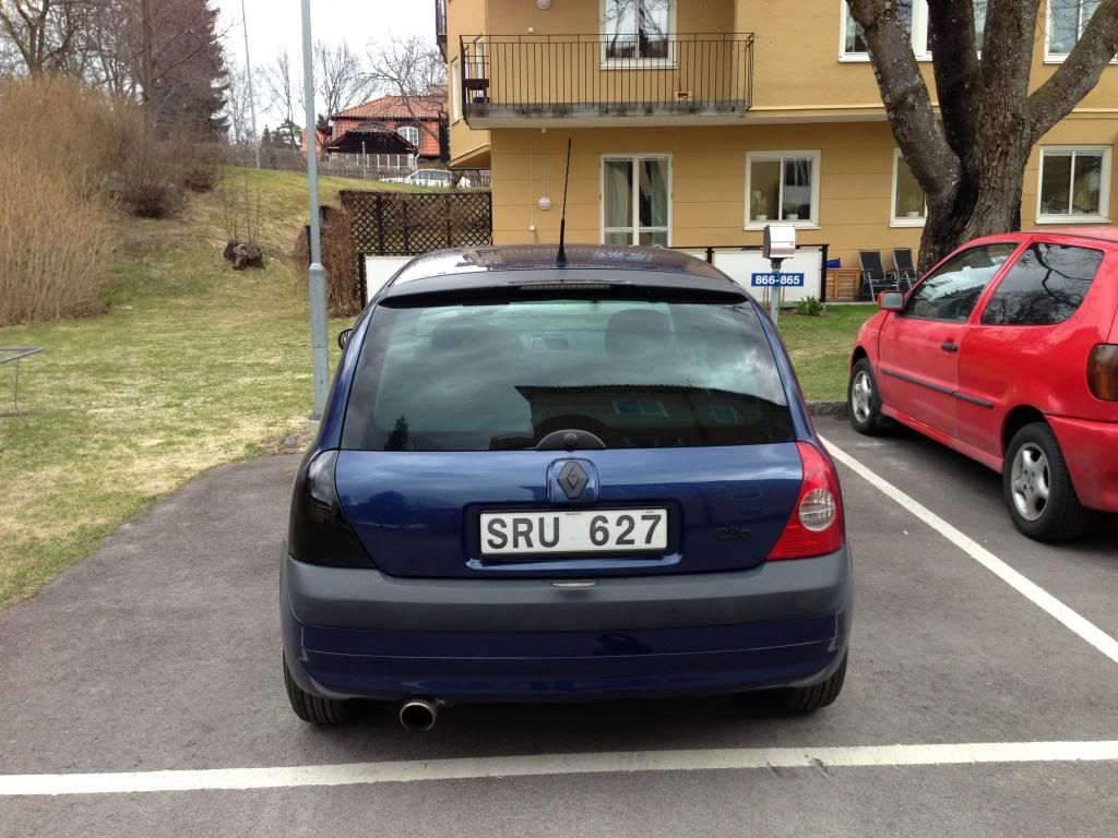

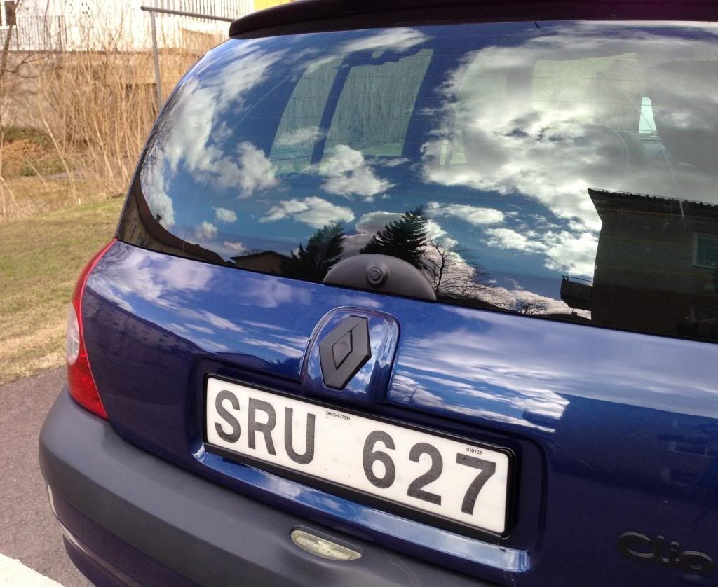

Har inte hänt så mycket sen sist. Jag har tagit bort bakrutetorkaren och stoppat dit en en gummiplugg i hålet.
Först och främst så tycker jag själv att det ser lite mer cleant ut med ingen torkare bak sen så torkade den ändå bara halva rutan så den var rätt värdelös.
En liten bild på hur den ser ut i dagsläget. Coilovers ska på så snart som möjligt.
http://i963.photobucket.com/albums/ae116/kevinspeedfight/IMG_0345.jpg
Utan bakrutetorkare.
http://i963.photobucket.com/albums/ae116/kevinspeedfight/IMG_0344.jpg
Som ni ser på bilden ovanför så är plasten där torkaren har suttit väldigt solblekt och nästan grå/vit
så jag tog fram plastidippen och gav den några lager så nu ser det mycket bättre ut smile
http://i963.photobucket.com/albums/ae116/kevinspeedfight/IMG_0346.jpg

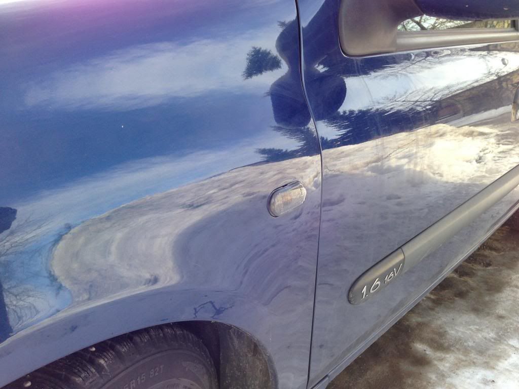

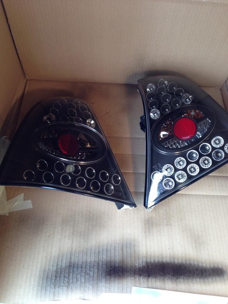

Va iväg idag och köpte toningspray på Mekonomen.
Dom vart inte super bra i lacken men ska slipa ner och klarlacka senare så det blir en super finish.
Glömde ta en före bild men här är dom med ett lager men man ser hur dom såg ut iallafall.
http://i963.photobucket.com/albums/ae116/kevinspeedfight/IMG_0351.jpg
Skillnaden mellan original och dom nya tonade lamporna
http://i963.photobucket.com/albums/ae116/kevinspeedfight/IMG_0352.jpg

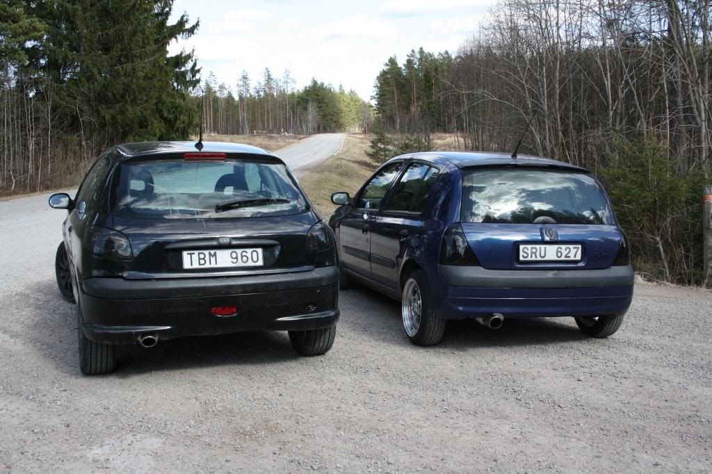

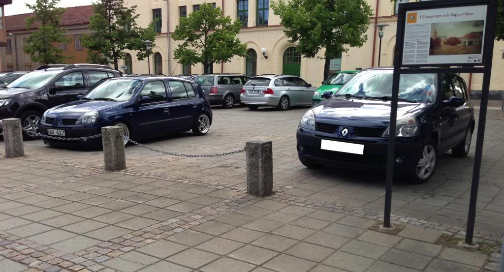

Jag och min flickvän (Caroline94 här på forumet) var ute och rastade bilarna lite idag så tänkte slänga upp
en bild på bådas bilar tillsammans smile Mörka och fina baklampor!!
http://i963.photobucket.com/albums/ae116/kevinspeedfight/clio206kopia.jpg

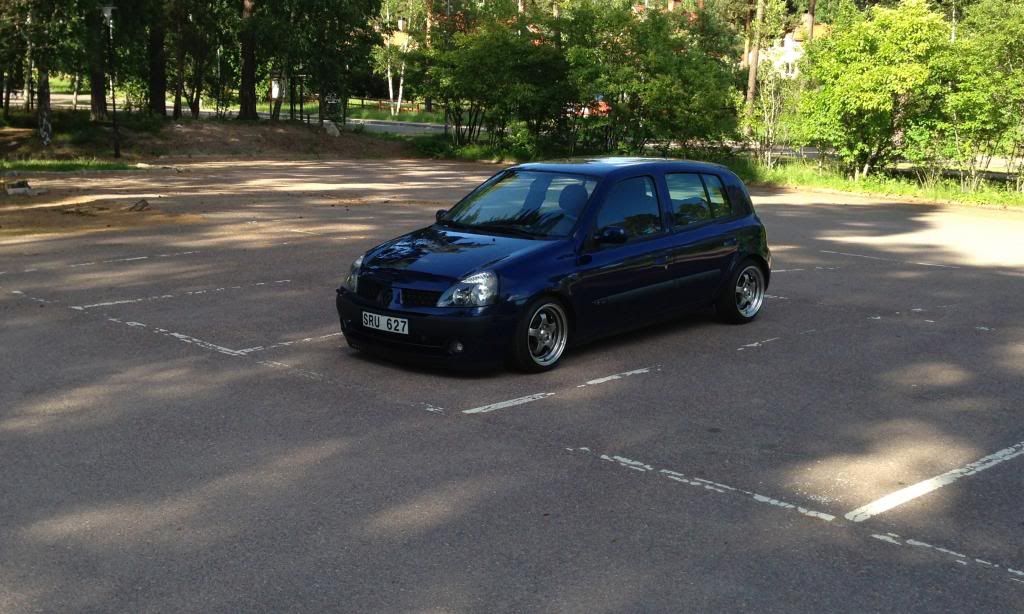

Uppdatering 16/06-13
Tjenare alla.

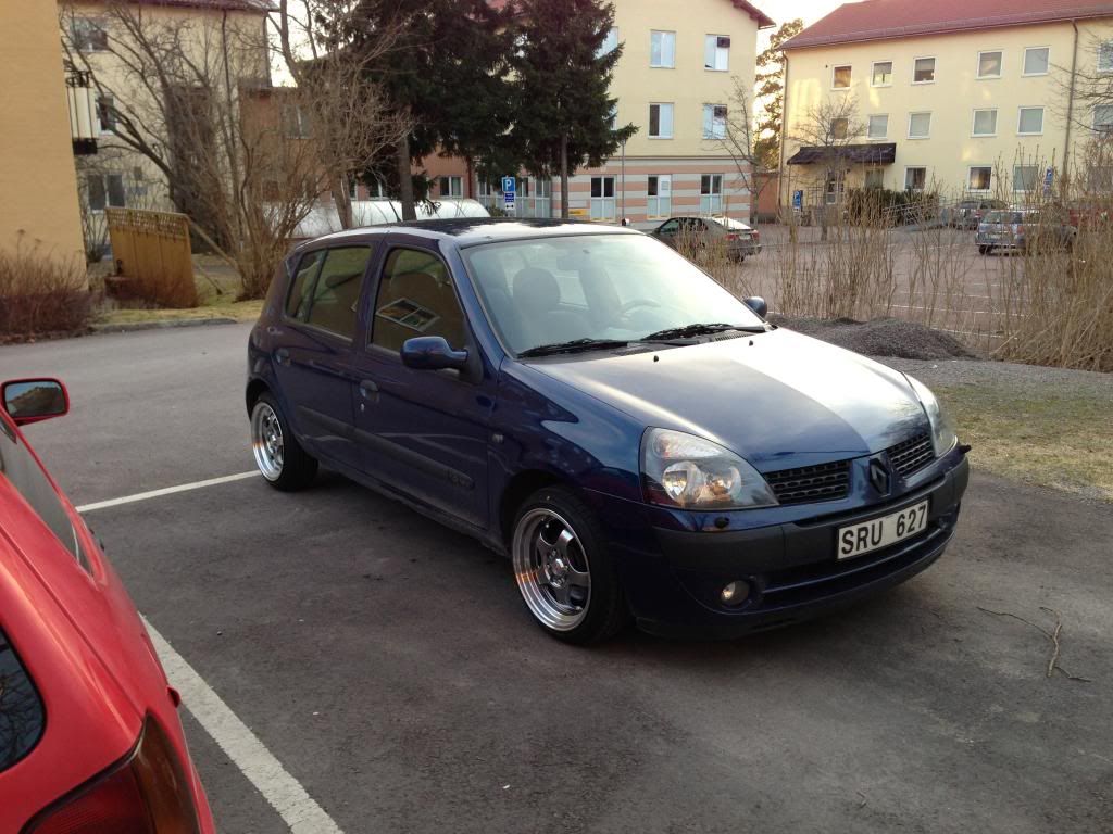

Fick fart på bilen i fredags.
Den är dock inte riktigt så låg som jag vill ha den ännu men tänker inte skruva så mycket just nu
då jag vill åka runt lite och inte bara skruva hela tiden. Ska ta bort justeringskruven bak så får jag nog ner den lite mer och sen så ska jag fin justera fram senare så den blir så låg jag vill ha den. Här kommer en bild på hur låg den är just nu smile
Helt okej låg i fronten men för hög bak. Men är helt klart nöjd så länge smile
http://i963.photobucket.com/albums/ae116/kevinspeedfight/IMG_0467.jpg

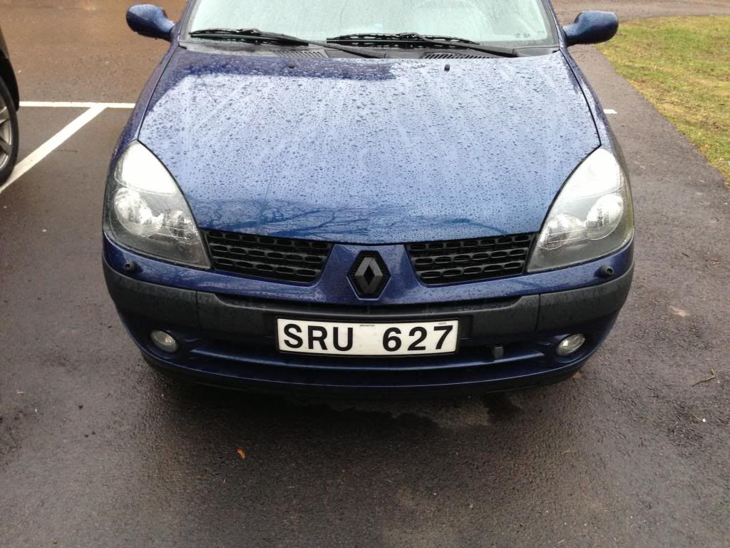

Monterade xenonet igår och det var ett helvette. Man kan inte ta ur lamphuset utan att ta bort fronten och det är trångt + att man måste föra över ett lampfäste till xenonlampan. Men nu sitter allt på plats och fungerar super smile
Är super nöjd med hur 5000k lyser, inte för blått men man kan säga vitt men en lite smula blått och det ger ett as skönt ljus smile Bild på hur det lyser kommer ikväll när det har mörknat lite ute smile Håll utkik

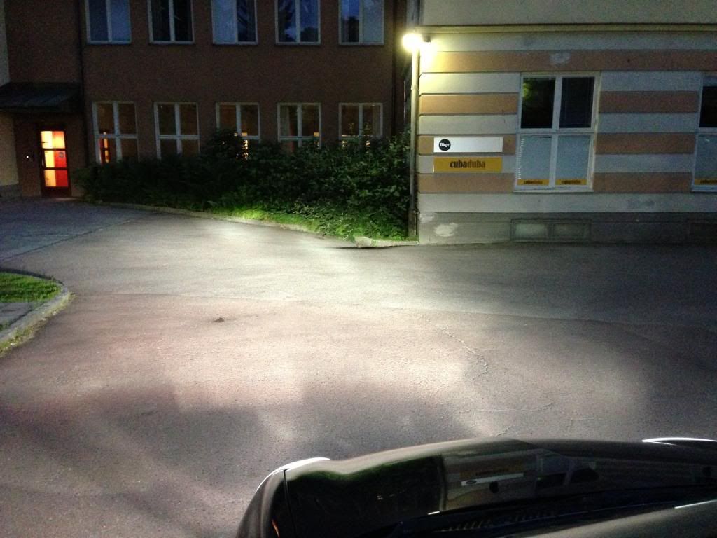

Uppdatering 04/07-13
Här kommer det en bild på hur xenonet lyser. Bilden gör inte rättvisa på hur starkt och hur färgen på ljuset är men iallafall smile När jag skulle hämta ut xenonet på posten så stod det en original Clio brevid mig så tog en bild då det är lite kul och se skillnaden, framförallt i höjd wink
Xenonet. Som ni ser så är inte Xenon det bästa i reflektorlamphus men ljuset ser inte lika "fläckigt" ut i verkligheten.
http://i963.photobucket.com/albums/ae116/kevinspeedfight/IMG_0513.jpg

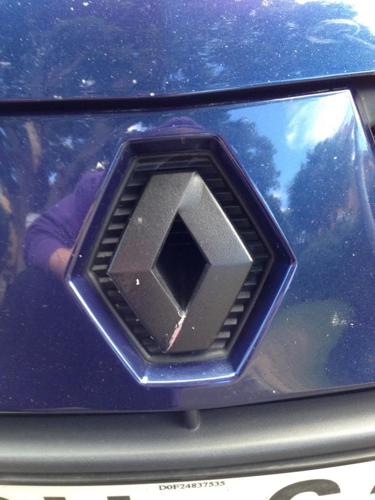

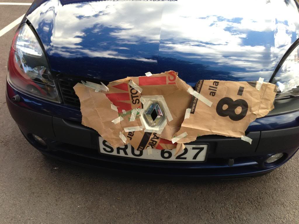

Har ändå gjort lite saker. Mitt Renault märke i fronten som jag hade plasti dippat var lite skabbit så tog och
lacka om det på nytt.
Efter ha suttit i fronten ett tag nu och många mil på nacken så såg det ut såhära. Lite uppbubblat och lite färgsläpp.
http://i963.photobucket.com/albums/ae116/kevinspeedfight/IMG_0556.jpg
Tog och maskera ordentligt då det är skit jobbigt och sitta och pilla bort allt efter man har lackat.

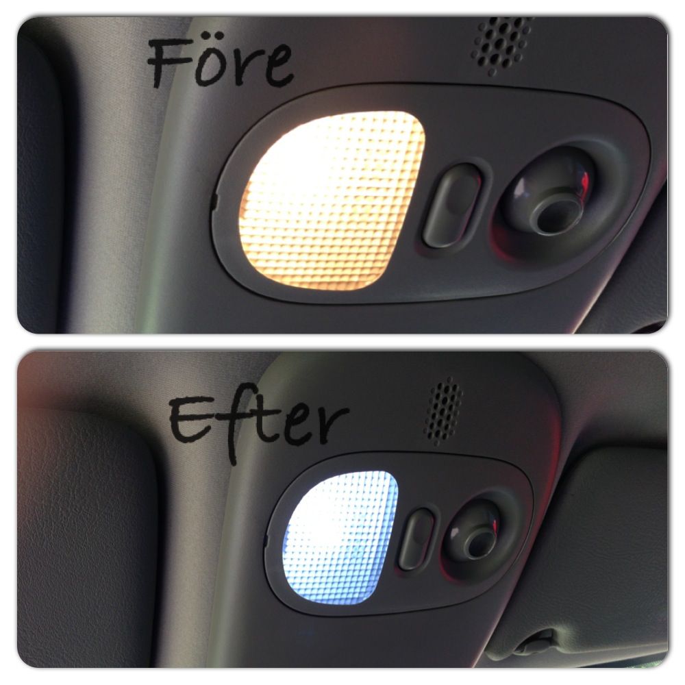

Sen så har jag fått hem lite LED lampor jag beställde åt mig och min flickvän
http://i963.photobucket.com/albums/ae116/kevinspeedfight/IMG_0562.jpg
En liten för och efter bild smile Dom nya LED lamporna är inte så blåa som dom ser ut på bilden, dom är
mer åt det vita hållet men mobilkameran är väll inte den bästa

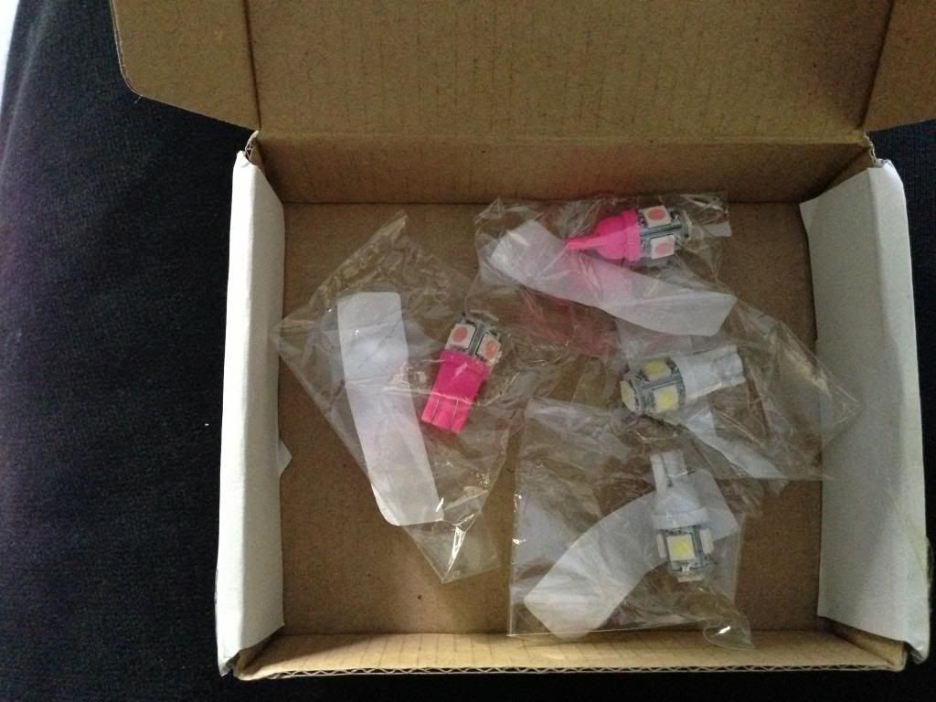

Provade flickvännens lampor också bara för att se hur färgen såg ut, så här får ni en bild på hur det ser
ut fall om ni undrar hur rosa LED lampor ser ut. Som sagt även en gång det där med färgen.. Lite mer rosa in person
http://i963.photobucket.com/albums/ae116/kevinspeedfight/IMG_0566.jpg

Fälgarna som jag har beställt segar lite. Dom i England som jag har beställt fälgarna ifrån är lite osäkra om dom kommer passa min bil. Dom har hört av sig till dom som tillverkar fälgarna och dom sa tydligen att dom inte skulle passa men dom skulle kunna modifiera fälgarna så dom skulle passa. Fråga mig inte hur, det får jag reda på imorn;)  Tycker det låter lite konstigt då brädden på fälgarna är rätt samt ET´n. Det återstå och se vad dom har att säga imorn.

Det som är problemet eller som jag tror problemet är, det är att navhålet på fälgen är fel, Renault har en ganska ovanlig nav diameter vilket är 60,1. Så om jag vore du så skulle jag hitta ett par fälgar med ett navhål som är större än 60,1 och sedan använda mig utav så kallade navringar, så kommer det bli för min del iaf,
Håller också på med ett "stance" projekt (Coilovers beställda förra veckan big_smile), dock inte dokumenterat (ännu), samt att jag håller på med ett ljudbygge! prem lagd! smile
187 Inlägg
12 mars 2013
tror inte det är problemet den här gången.
De var nått med "ekrarna" på fälgarna som skulle ta i, dom som har tillverkat fälgarna kommer
att slipa ner några mm på fälgen. tycker det låter lite konstigt då det nog hade räckt med spacers
men men wink coilovers kommer nog om nån månad för mig, måste först köpa däck till fälgarna smile
Okej nice smile
