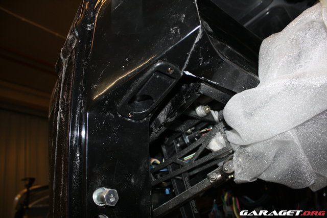

STORT tålamod, vet inte hur många gånger jag hade av huven idag och då har jag ändå bara fått till en "intermidiate" passning som det står i biblen(instruktionsboken).
https://www1.garaget.org/gallery/images/191/190643/190643-fcdb7d9617491bba541448c81bad61f8.jpg
Spaken till huvöppning, sitter i dörrspringan
https://www1.garaget.org/gallery/images/191/190643/190643-0feb9b1a39f9ae0ccc7e1c5803d1f9f9.jpg

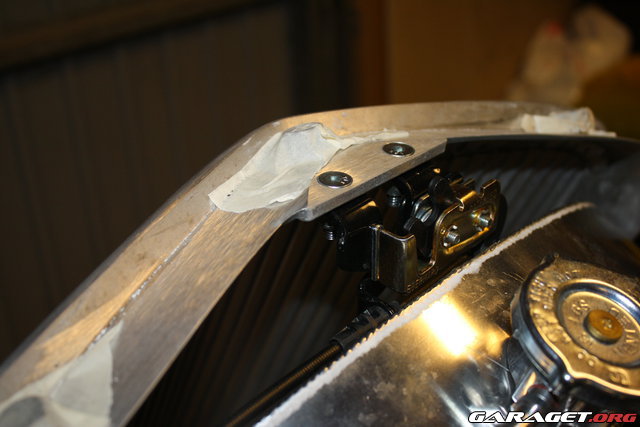

Huvlåset
https://www1.garaget.org/gallery/images/191/190643/190643-d1472bda1e15ce3815fb3ee609f896d5.jpg

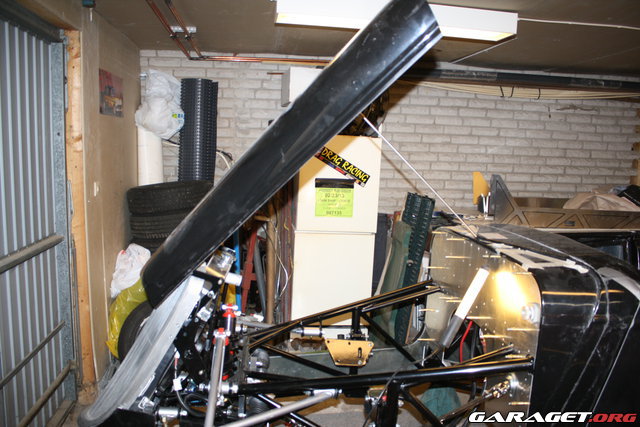

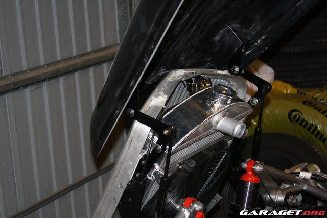

Ouups, gångjärnen tar i tanken till kylaren, kanske därför att FFR inte satt den där? Bara att plocka ner igen.
https://www1.garaget.org/gallery/images/191/190643/190643-a55ba9dca170e9d387b4e2fd177662ae.jpg
Så här ser det ut när den är i öppet läge
https://www1.garaget.org/gallery/images/191/190643/190643-4cae5c8e006890405a27beaa09f74b3b.jpg
Så här ser gångjärnen ut, med gasöppnare
https://www1.garaget.org/gallery/images/191/190643/190643-12389bab848c376d7294808a211fec44.jpg
Lyckades få dit den ändå, men inte var det direkt gott om plats.

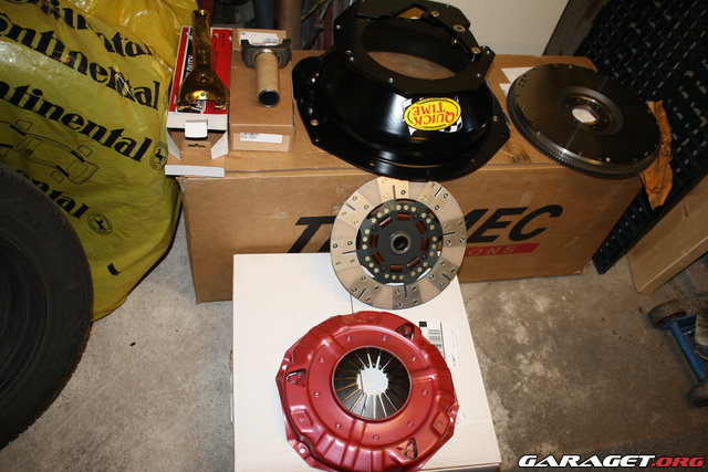

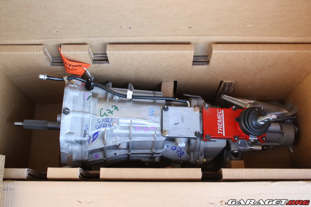

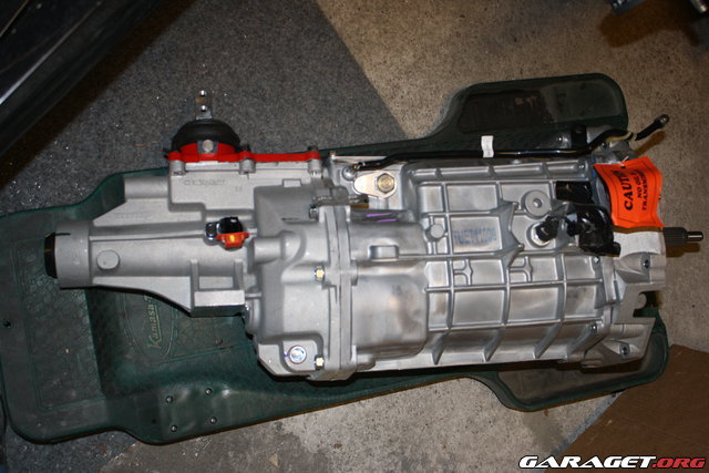

Jodå mycket riktigt, har man varit snäll så kommer tomten med paket, ja i alla fall Conny på Schenker.
https://www1.garaget.org/gallery/images/191/190643/190643-cf908e42159b17376fb6c951a6dd5adf.jpg
Hela kitet för att få en låda att passa på en gammal smallblock
https://www1.garaget.org/gallery/images/191/190643/190643-a6d61a184bccb370285821322eaa43e8.jpg
Porr
Mycket mer än öppna lådor blev det inte gjort idag, man börjar bli slapp seg som den gamla gubbe man är.

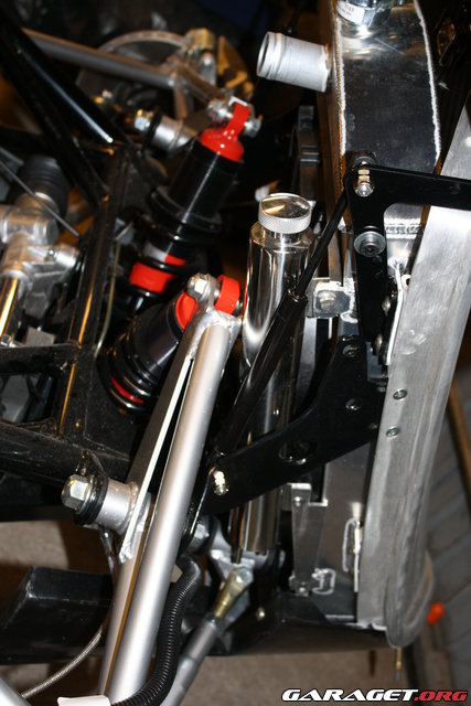

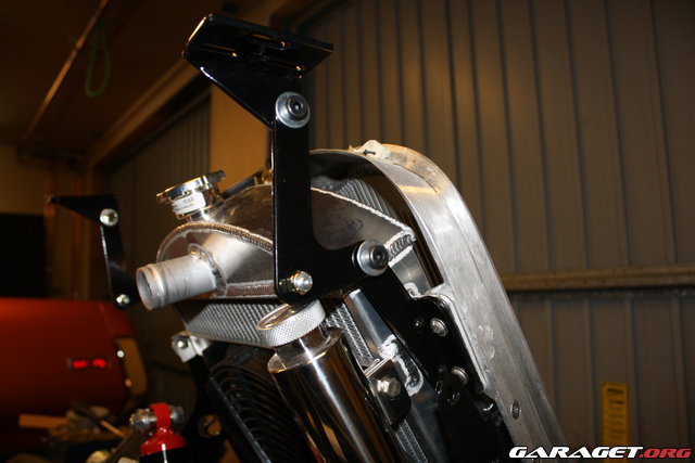

Ögongodis smile men ska inte expansionskärlet sitta lika högt eller högre än kylaren för att funka bra?

Bozze, jag tror inte det har någon betydelse, det är ju ett expansionskärl, dvs vid högt tryck ska det gå ut i tanken. eller?

Förresten tros jag inte heller att det är några problem med expansionskärlet, i en del andra fordon sitter expansionskärlet lägre än kylaren.

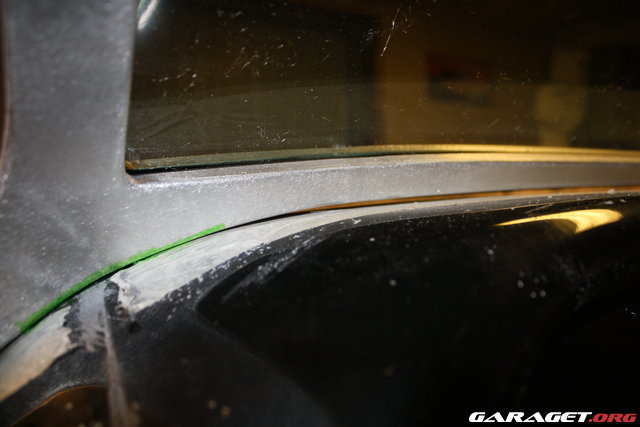

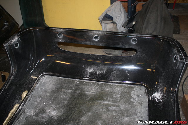

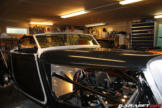

Det tar sig om än sakta, jobbade lite med roadster-rutan och kupe taket idag. Passformen är väl inte hundra precis.
https://www1.garaget.org/gallery/images/191/190643/190643-d4a11ed101926623469c9414461f907c.jpg
Roadster
https://www1.garaget.org/gallery/images/191/190643/190643-01f0d4c930c81b8eb33f7cd905b5ddb4.jpg
Inte hundra passform precis.
https://www1.garaget.org/gallery/images/191/190643/190643-d06a425df2bb76ce2d2813f5c713fbc1.jpg
Hål för att komma åt fästpunkter för kupen
https://www1.garaget.org/gallery/images/191/190643/190643-1b3fe225593a02cfdb9d96debb52eb8e.jpg
Sakta men säkert tar det form.

Skiljer formen på roadsterrutan och kuparutan? Och hur ser det ut där bak med kupan? Ska det vara en gummitätning emellan som kanske tar upp lite av felet?
Varför betala mer när man kan få hälften till samma pris???
I have 50 prototypes of various whatevers around the house
1 423 Inlägg
21 maj 2013
#197
Ja, det är en gummitätning emellan och glasfibern flexar lite så när man spänner ihop det försvinner glipan. Där bak på kupan är glipan ännu större och här är det ännu tjokare lister med så det funkar nog.

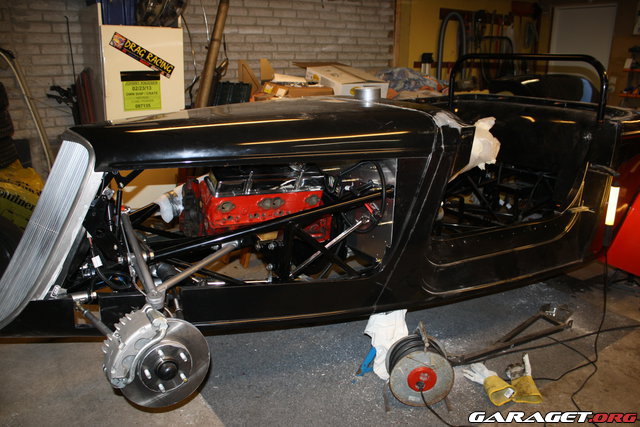

Lite uppdatering.
https://www1.garaget.org/gallery/images/191/190643/190643-b6ddfa8f6e1dd4ac9c301c242163f63c.jpg
Då har man lagt guldklimpen på horan, som ni ser är lådan "tjock som en so om bugen"
https://www1.garaget.org/gallery/images/191/190643/190643-b94720236bedd38535101b0a2ee6dfd6.jpg

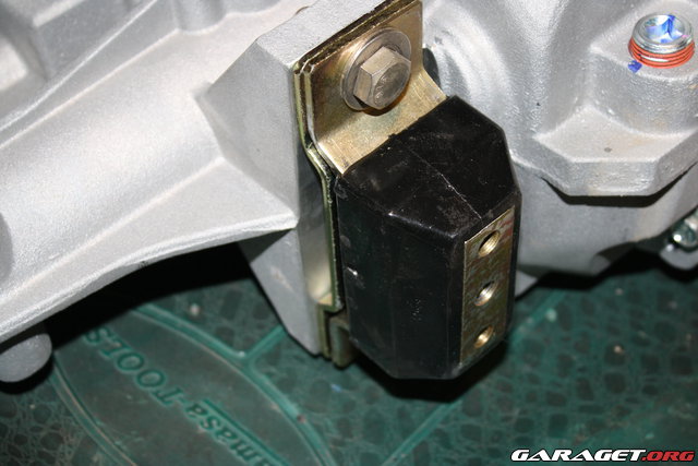

Energy Suspension fästen = lite flex
https://www1.garaget.org/gallery/images/191/190643/190643-d6c9ddf28b1e54def4a5fab47bcd3a57.jpg

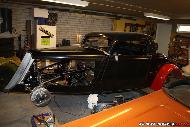

Dags för lite mockup
https://www1.garaget.org/gallery/images/191/190643/190643-218c542c8544c8d3b6f6204087bbe33c.jpg
Man tager vad man haver
https://www1.garaget.org/gallery/images/191/190643/190643-4efea6721c2ab8fe6bfc035ffe2850f6.jpg
Kopplingskåpa
https://www1.garaget.org/gallery/images/191/190643/190643-4b3652cf15d9546bbf862aba85c2f69b.jpg

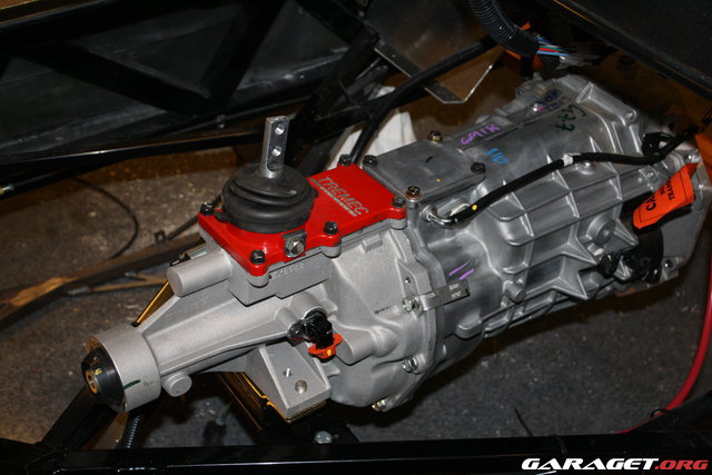

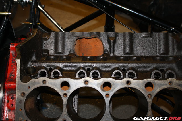

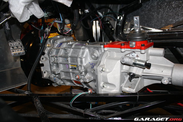

Ok då har jag lyft in spisen, dags att starta upp
https://www1.garaget.org/gallery/images/191/190643/190643-f94a5741f9396444ddeca697df8ab344.jpg
Inte konstigt att man orkade lyfta in blocket själv, det var ju lättat i kylkanalerna.
Inget jag rekommenderar om man vill hålla olja och vatten separerade.
https://www1.garaget.org/gallery/images/191/190643/190643-ace18dfa2930ca3eb833f8b8fd339ce3.jpg

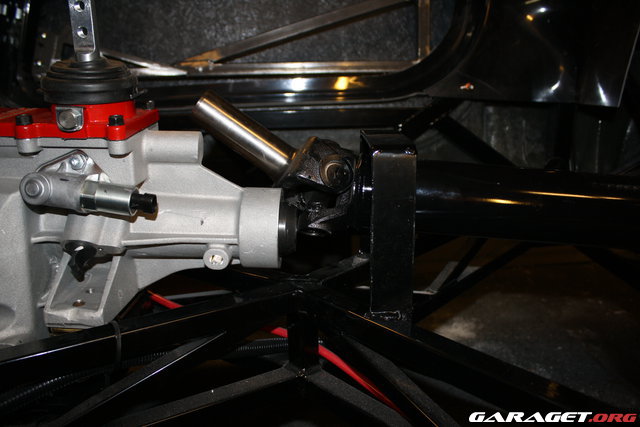

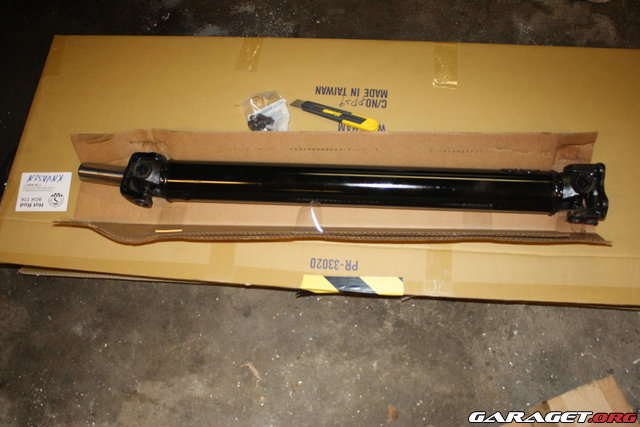

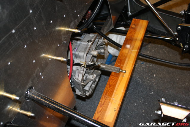

Kardan bara att skruva dit?
https://www1.garaget.org/gallery/images/191/190643/190643-402509d07c699dae5bdc94a99f68f51a.jpg
Njae inte riktigt, jag hade ju tänkt köra automat när jag beställde kitet och T56 är ju betydligt längre, nåja vad kan man inte hitta på med en vinkelslip. Som SockerConny sa, "Ge mig ett järnrör och jag ska slå världen med häpnad".
https://www1.garaget.org/gallery/images/191/190643/190643-586522206adc8edc923035505ed8f27e.jpg

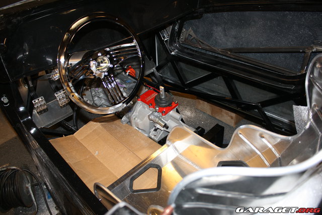

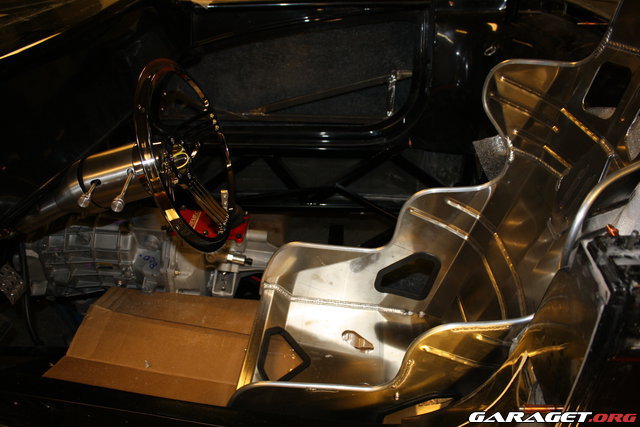

Dags för lite torrkörning
https://www1.garaget.org/gallery/images/191/190643/190643-30a77ff45f06d747fa8ca650b3633c2d.jpg
Arbetsplatsen, provsittning gav att jag knappt såg ut över huven, stolen måste upp högre eller måste jag operarera in en extra ryggkota. Alternativ är ju hals ringar ala bergsfolket i Laos för att få upp kraniet över intrumentpanelen. Får se hur jag gör.

Sådant kontor vill jag också ha big_smile
Glöm inte att gå in på min blogg för mer info och större bilder på bygget. www.locost.bloggplatsen.se och http://www.kitcardirect.co.uk för glasfiber stolar
6 641 Inlägg
22 maj 2013
#199
ser skitfräckt ut, men du får göra en mjuk & skön dyna till stolen så kanske du hamnar rätt i höjd wink
