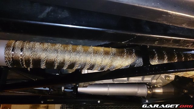

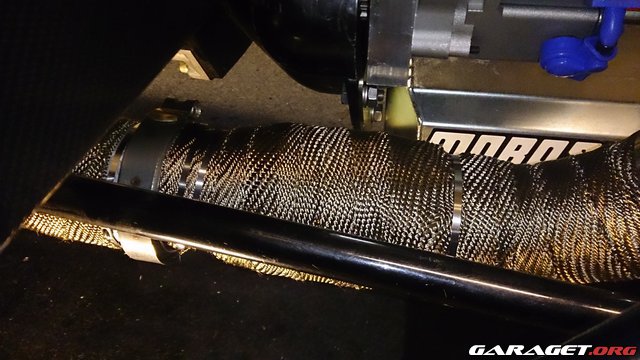

Nya lindor till kattarna
https://www1.garaget.org/gallery/images/191/190643/190643-2140a5c8a9f6e1a9538f52f121b72f0d.jpg
Kan undras hur mycket värme det blir runt dessa
https://www1.garaget.org/gallery/images/191/190643/190643-0c5b6bcee855214e6db867c076345191.jpg
Går halvvägs under bilen.

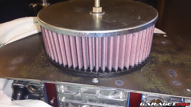

Blev även ett KN filter till fuggen.
Nästa delprojekt är tank och pump.

Såg ju stiligt ut! Hur långt har du lindat avgasröret? smile
1 423 Inlägg
14 april 2015
#1984
Tackar, jag har lindat precis förbi växellådan.

Dei bandage va? Köpt det från svensk firma?
1 423 Inlägg
14 april 2015
#1987
Yep, Dalhems

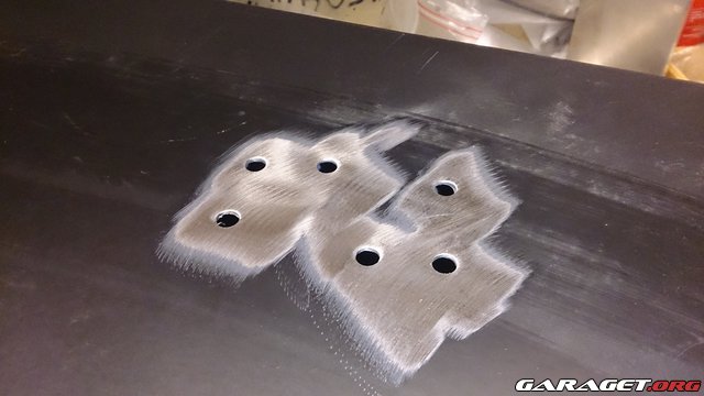

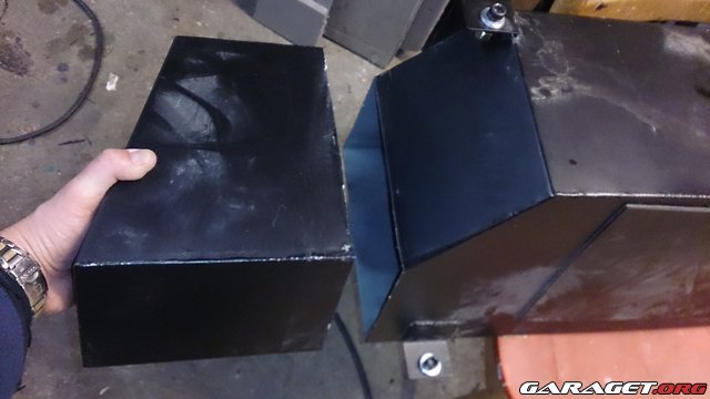

Då fortsatte vi med tanken som kortades ner på bägge sidor för att stöttor till bågen ska kunna få plats.
https://www1.garaget.org/gallery/images/191/190643/190643-fa33881b79595a31683d834cb95dc3b9.jpg
Utsticken på bägge sidor om tanken skars bort för att bakre stöttor till buren ska få plats

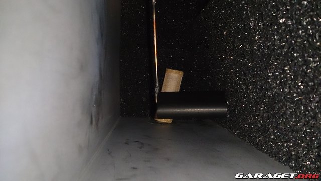

Den här lilla catch tanken satt inne i tanken. Och bakom den sitter nivågivaren
https://www1.garaget.org/gallery/images/191/190643/190643-68f7e24053f66d00866432186b0afff3.jpg

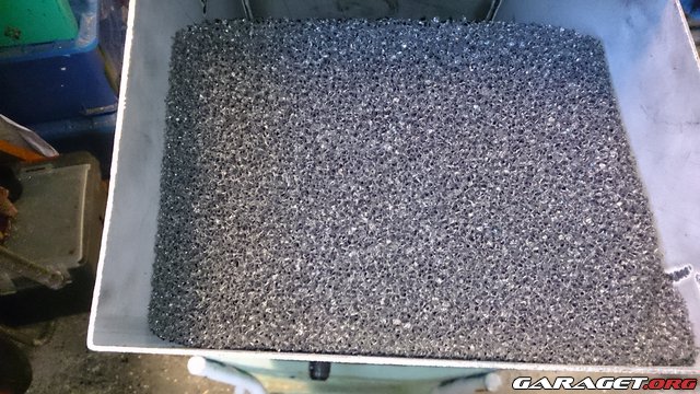

Skum filter och givare
https://www1.garaget.org/gallery/images/191/190643/190643-fbc81bb5be0c2fc1db97effd6d7de4f5.jpg
Och lite mer skum innan locket åker på
https://www1.garaget.org/gallery/images/191/190643/190643-d6ec32e058bd231ce237548984aac277.jpg

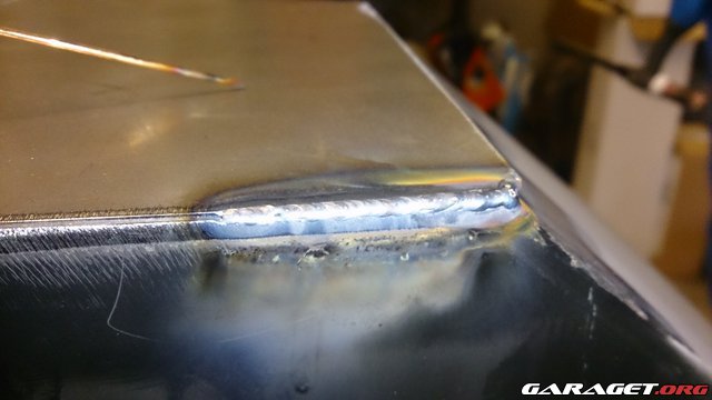

Svetsa småbitar och kyla för att inte smälta skummet.
https://www1.garaget.org/gallery/images/191/190643/190643-6e8a16fd6ed7f43596b5d5b46e0dbeba.jpg

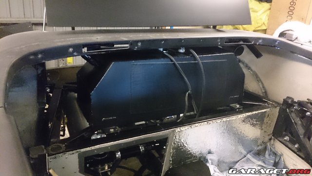

Snust fixt och färdigt. Satte en AN10 koppling till returen oxå
https://www1.garaget.org/gallery/images/191/190643/190643-48b23fe06fe4bbc03778adf4380d6e75.jpg

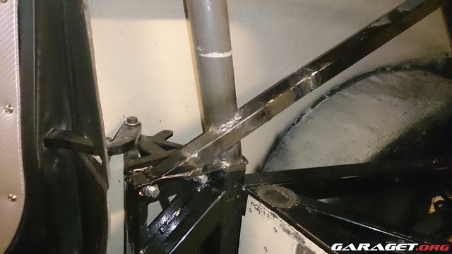

Och provisoriskt satt på plats. Stöttor från huvudbågen ska ner till fyrkantsrören bredvid tanken.
https://www1.garaget.org/gallery/images/191/190643/190643-d2a82809a407a80aca50a8425fd72b68.jpg

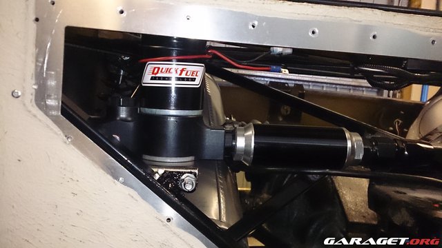

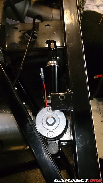

Fick svets ett litet öra på ramen för att få pumpen var jag ville ha den.
https://www1.garaget.org/gallery/images/191/190643/190643-88fbd48ae08df0f0503b7b8ebb2696aa.jpg
Trångt mellan ramrör och avgassystem.

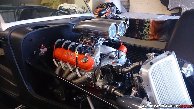

Ser ni denna i backspeglen så är det dags att flytta på sig big_smile
https://www1.garaget.org/gallery/images/191/190643/190643-ae7f8f8d1a54388e5be4a7395ed0253b.jpg
Saknar fortfarande stag mellan motor och scoop.
Saknar att dra bränsleslangar, det får dock vänta lite för nu ska det byggas störbur.

Hehe, två svarta roddar med samma problem. Bränsletanken ivägen för bursträvor. Ser bra ut detdär smile
Synd bara att du måste stanna o tanka med 30min mellanrum nu wink

Är inte tanken aluminium? Tycker det ser ut som värmeskiftningar i plåten. Är AN svetsnippeln Feltema? Annars kan jag meddela att dom har såna nu för tiden. Slang åxå.
Livet är fullt av kompromisser, men denna står jag ut med big_smile
Ser ut som du lärde dej hantera nya svetsen me en gång! Snyggt. Vissa har handlag må jag säga!!!!!!
Tanken är i svartplåt och nipplarna är från Summit, men bra att veta att det numera finns i min favvobutik smile

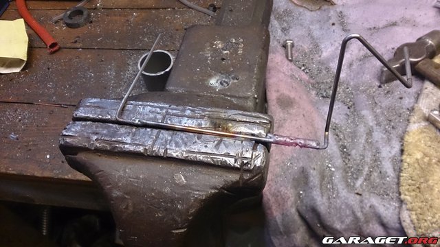

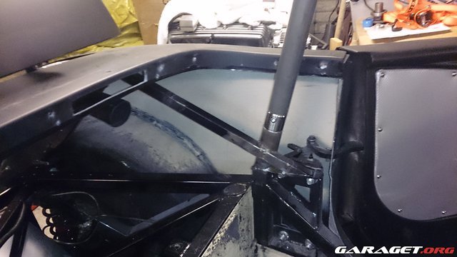

Började med buren.
https://www1.garaget.org/gallery/images/191/190643/190643-5bd10aa54db5a902228deea297b89344.jpg
Borjade med att loppa dit huvudbågen
https://www1.garaget.org/gallery/images/191/190643/190643-9cc46eaadf9b3f6a60ed1dc88979b0fb.jpg
Svetsade även in de profiler jag sågade bort för att få ut tanken, urtag för bågen gjordes i fyrkantsprofilerna så att allt hänger ihop
https://www1.garaget.org/gallery/images/191/190643/190643-21e6d79268c0bb9756cf8aa5564fa357.jpg
Sedan kapade jag av bågen igen ovanför "knutpunkten"
Kanske idiotiskt men det var det bästa sättet för att vara säker på att rören lutade exakt lika mycket på båda sidor.
https://www1.garaget.org/gallery/images/191/190643/190643-cc8f96d1eea35d9eb9385b96fa379e58.jpg
Andra sidan efter jag kapat bågen
https://www1.garaget.org/gallery/images/191/190643/190643-c03a0db3bb4c1de94346f73096755f9f.jpg
Bågen ska ju vara avtagbar så att dessa kopplingar ska svetsas in
https://www1.garaget.org/gallery/images/191/190643/190643-d1ec8673abe5e0fae57a955aea14aa43.jpg
Så här ska det bli
https://www1.garaget.org/gallery/images/191/190643/190643-1f66908fd053e3e139bfcf96fcc4fccf.jpg
Får se om vi hinner svetsa lite i helgen.

Vill du ta lite närmare bilder på dom kopplingarna? Har du svarvat dom själv?
Varför betala mer när man kan få hälften till samma pris???
I have 50 prototypes of various whatevers around the house
1 423 Inlägg
17 april 2015
#1998
Nope Summit
https://www1.garaget.org/gallery/images/191/190643/190643-316cb5b5d93ba20882d6f4e16d8b4579.jpg
Är inte godkända såvida du inte är en licencierad burbyggare, men det är ju jag roll
