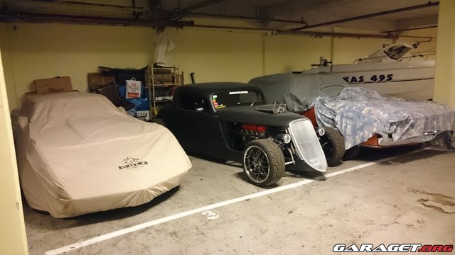

Då har man varit ute på första turen med rodden 2016. Mullrade gött.
Väckte onekligen lite uppmärksamhet när man kom farande genom byn i slaskvädret.
Gruset och slaskvattnet sprutade härligt över hela bilen och in i kupan smile
https://www1.garaget.org/gallery/images/191/190643/190643-47f76ecaeff6ecacfdfe4f38c5be325f.jpg
Var tvungen att utrymma det egna garaget inför flytten till det nya stället.
Nu får den stå bland sina kommande garagekamrater fram tills mitt nya garage blir klart.

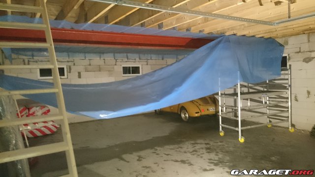

Här kommer hemmafixarns små råd vid plastning av innertak,
1. Börja i mitten och arbeta dig utåt kanterna,då blir det slät.
2. Fyll på klammerpistolen INNAN du går upp på ställningen, annars är det garanterat inte mer är 3 klammer kvar.
3. Till sist men inte minst gå inte utanför ställningen, det gör djävulskt ont.

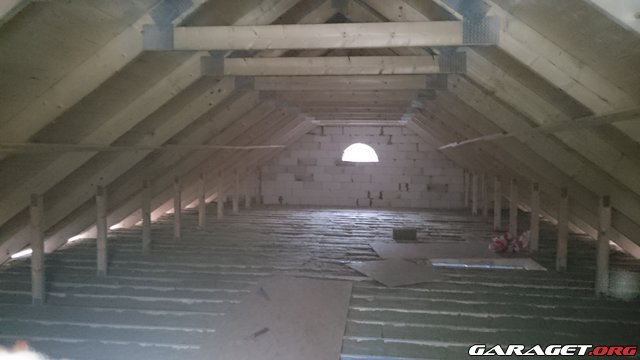

Och tre små tips för isolering av bjälklag,
1. Använd filtermask om ni inte kan hänga ut lungorna på vädring
2. Har ni mindre CC mellan bjälkarna än 60 cm(det hade jag) så sprutisolera istället för att vara en idiotisk snåljåp.
3. Gå bara på bjälkarna, går ni på isoleringen utan att innertak är spikat så gör det djävulskt ont.
https://www1.garaget.org/gallery/images/191/190643/190643-6ffe3d26a2b8f4460c6d59b5df315f79.jpg
Färdigisolerat på garagets innertak. ska sättas isolering i taket oxå i framtiden.

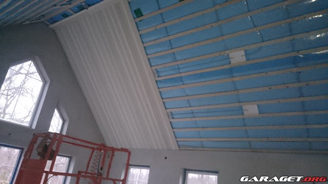

Nu ska det förhoppningsvis hända lite mer, då jag tagit fritt ett tag för att jobba på huset.
https://www1.garaget.org/gallery/images/191/190643/190643-15eb5298142f9b9d839924936123d5ec.jpg
Börjat spika upp tak. Är vanliga klädselbräder 3, 4 och 5 tum, beställde grundade för att slippa lite målning i alla fall.  Mönstret är random smile

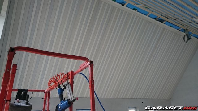

En sida klar, tog nästan 2 dagar och ca 3000 dyckert.
Då är det bara att ta nästa sida.

Det är då spikpistolen är guld värd smile

Snyggt det blir smile blir det spruta och måla med sen eller ?

Jag investerade 699:- på Biltema, har snart dratt i 5000 spik nu och den verkar fungera alldeles utmärkt.
Det blir till att rolla det, provade spruta men jag får tunna färgen så mycket för att få den att funka i min spruta så att man får lägga så många lager att det faktiskt är snabbare att rolla.

Ja det låter som en bra spikpistol det smile
Okej synd det då för annars hade spruta varigt smidigt på dom där stora ytorna smile

Härligt me nya bilder !
Nu vet jag inte vad du har för spruta men har du provat gå upp i munstycke?
