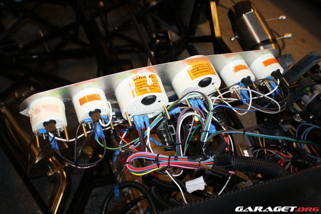

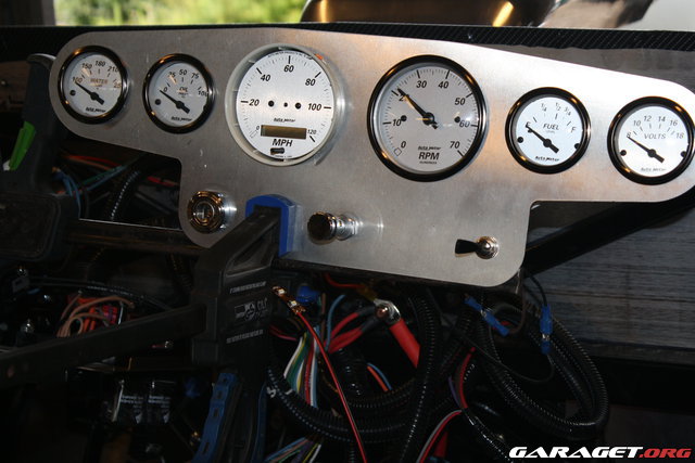

Elsystemet tar sin lilla tid, många små pryttlar som ska lira.
https://www1.garaget.org/gallery/images/191/190643/190643-2f7a16dca81834fef394aeee18ce53f5.jpg

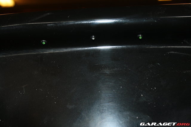

Konstig bild, vad ni ser är övre delen av intrument panelen framför ratten och tre ledlampor. En grön för höger blinkers, en blå för helljus, och en grön för vänster blinkers.
https://www1.garaget.org/gallery/images/191/190643/190643-609fe29dc63c0ea9a3c35ddb3a542873.jpg
Tillfällig instrumentpanel
https://www1.garaget.org/gallery/images/191/190643/190643-bc2cb48982b73b98930cca952c93ad88.jpg
Alla mätare och omkopplare inkopplade.
https://www1.garaget.org/gallery/images/191/190643/190643-67add5bab8ec36d5482e627d07058bbf.jpg

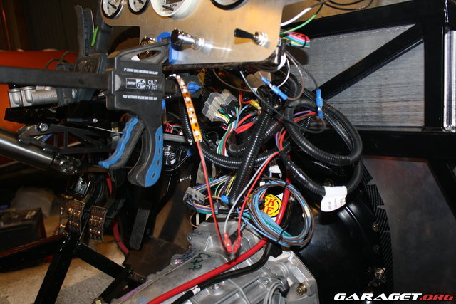

Många kablar blir det. saken som hänger över tvingen är ledljus som innerbelysning ska sitta under instrumentpanelen.
https://www1.garaget.org/gallery/images/191/190643/190643-8a07be15f923cdb8d08ba6a00c432f30.jpg
In med strömmen, kortslutning??? Nej, man hör att ett relä drar så fort man kopplar in strömmen, ska det vara så?
https://www1.garaget.org/gallery/images/191/190643/190643-fa9cbf4f97c3ef4dc0920aaadad4103a.jpg
Instrumentbelysningen fungerade i alla fall.
Servostyrningen funkade kanon gick att styra med bara navet. Soppapump funkar inte, innerbelysnig funkar inte, men det får vi kolla på imorgon. smile

Ett bra bygge har alltid minst en kortslutning innan det blir färdigt....smile

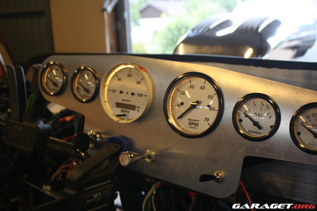

Nu börjar det ju likna nått på riktigt smile Men varför är hastighetsmätaren av annan typ än varvaren? (bortser från att det också saknas nål på mätar´n)
Fakta: "En enda dag någonssin var det coolt att äga en Saab... sen blev det tråkigt igen..."
1 412 Inlägg
16 augusti 2013
#524
Det är väl bara sargen som inte är monterad?
Snyggt bygge! cool
1 423 Inlägg
16 augusti 2013
#525
"Nu börjar det ju likna nått på riktigt smile Men varför är hastighetsmätaren av annan typ än varvaren? (bortser från att det också saknas nål på mätar´n"
"Det är väl bara sargen som inte är monterad?"
Jo det är rätt, det är samma mätare men hastighetsmätaren är demonterad i väntan på gradering i kmh.

ser skitbra ut, men nå relä som drar när man lägger på batteriström låter ju inte rätt.
du får ringa Dansken igen wink

Nä, det ska nog inte vara så. Ska gå över och kolla så att allt fungerar idag, hann inte så långt igår.
Rapporterar hur det gått för "Dansken" ikväll. lol

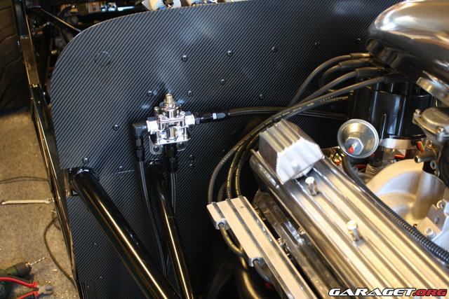

Då har man lagt en hel dag på det elektriska.... och jag tror ta mig fan att allt fungerar. Höll på att bli galen på att jag inte fick blinkersen att fungera. Men efter sökande på diverse internetforum så hittade jag att man skulle kapa två trådar mitt i kabelhärvan, med stor tveksamhet gjorde jag detta och vips så funkade det smile men det tog några timmar innan jag kom på detta.
Reläet som drog när jag kopplade in batteriet visade sig vara till tutan, sladden i rattstången låg till. gissa om jag hoppa till när jag kopplade in tutan. lol
En annan sak jag lärde mig var att LED lampor bara kan kopplas in på ett sätt. Dvs det spelar roll vilken av dom två kablarna som går till jord.

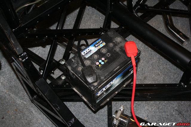

Har naturligtvis inte tagit några bilder på saker fungerar, men tog en på bränsleregulatorn som jag kopplade in.
https://www1.garaget.org/gallery/images/191/190643/190643-10e37d997ecdf58dbcecdce1482a29b6.jpg
Hittade en lämplig plats på torpeden.

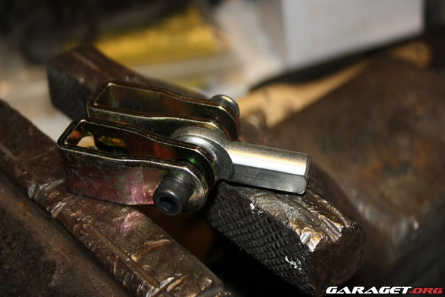

Får kolla upp dimension på länkhuvud, men typ för en M5 eller M6, behöver hona och hane och det ska inte vara kulled(dom finns på Biltema).

Gaffel med M6 gänga & sprint med tillhörande plastbussning finns som gasstag på volvolastbilar. Bara åka förbi närmsta lastbilsverkstad & kolla om dom finns hemma på lager. Tror du kan kolla till gamla FL7 /FL10 med mekanisk insprutningspump.

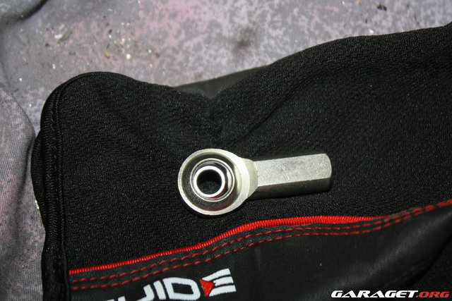

Hona söker hane smile
https://www1.garaget.org/gallery/images/191/190643/190643-9f860c52ef2bf8e47636e10896c25785.jpg
Behöver en hane, till denna. Hålet är 6,5 mm och gängan(tror jag) är 5/16 UNF.
https://www1.garaget.org/gallery/images/191/190643/190643-002cc9887b38003e94b5475ca2eeae6b.jpg
Ska användas till handbromsen.

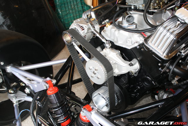

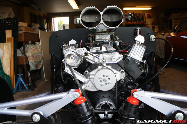

Köpte ju generator på min favoritaffär efter tips från gmc serra tidigare i denna tråd, efter stor möda lyckades jag få av kilremsdrevet och kunde konstatera att tandremsdrevet var för stort för axeln på denna generator sad Men skam den som ger sig efter konsultation med en gammal svarvare blev det ombussning och vola´nu sitter den som en smäck. Ångrar inte en sekund all möda jag lagt för att få till detta, jag tycker det ser jävligt coolt ut med tandremsdrivningen.
https://www1.garaget.org/gallery/images/191/190643/190643-2c5325500c4ca4a5a000d6815a89503a.jpg
Bussat och låst.
https://www1.garaget.org/gallery/images/191/190643/190643-03b542e5b970214e9222b86410755a4c.jpg
Fick improvisera ihop lite stag för att få dit den, men den passar som en persika i en lovika vante nu lol
https://www1.garaget.org/gallery/images/191/190643/190643-afd042c2fedc72804f95ed2d788fa4d1.jpg

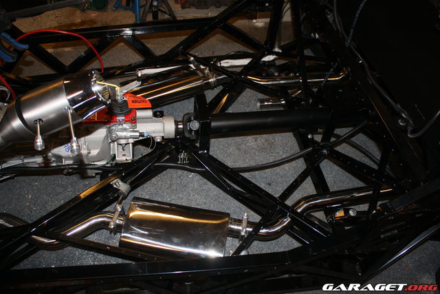

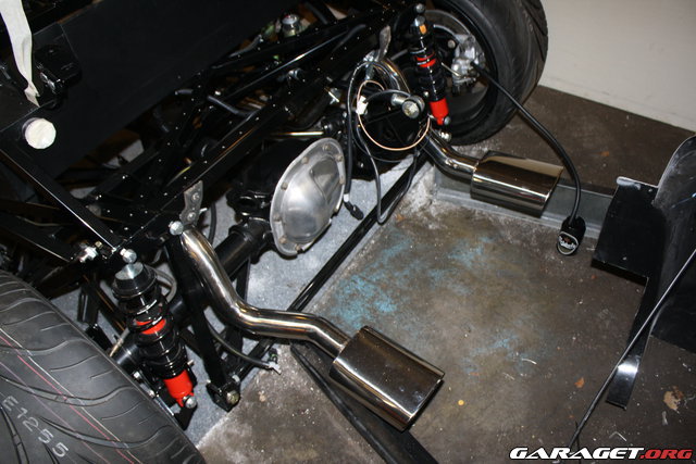

500 häst ??? Börjar reta mig på dom röda dämparna, är jag överkänslig? roll
https://www1.garaget.org/gallery/images/191/190643/190643-b97a1611743e9811ba0f42c236273fb3.jpg
En annan sak jag gått och grunnat på är avgassystemet. Är kanske jävligt dumt och chansa på att sidepipesen klarar ljudprovet så jag satte på de långa rören.
https://www1.garaget.org/gallery/images/191/190643/190643-1b6039143a1e2824cc2c5284a5a6961f.jpg
Bakre burkar, tror mer på att detta klara bullerprovet, lätt att byta tillbaka efteråt.
Och tro det eller ej men handläggaren av mitt ursprungsintyg på Transportstyrelsen ringde mig och meddelade att ursprungsintyget var godkänt.... fantastiskt, vilken avslutning på veckan big_smile
http://www1.garaget.org/gallery/images/191/190643/190643-2c5325500c4ca4a5a000d6815a89503a.jpg
Bussat och låst.
http://www1.garaget.org/gallery/images/191/190643/190643-03b542e5b970214e9222b86410755a4c.jpg
http://www1.garaget.org/gallery/images/191/190643/190643-afd042c2fedc72804f95ed2d788fa4d1.jpg
http://www1.garaget.org/gallery/images/191/190643/190643-b97a1611743e9811ba0f42c236273fb3.jpg
http://www1.garaget.org/gallery/images/191/190643/190643-1b6039143a1e2824cc2c5284a5a6961f.jpg
Blir så bra det där, jag gillar röda dämparna, färgklick med racingstuk, typ, men smaken är som baken..... Och ser man på, det finns bra människor på transportstyrelsen också.

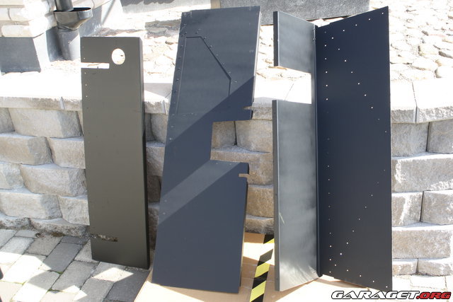

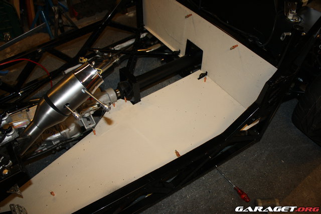

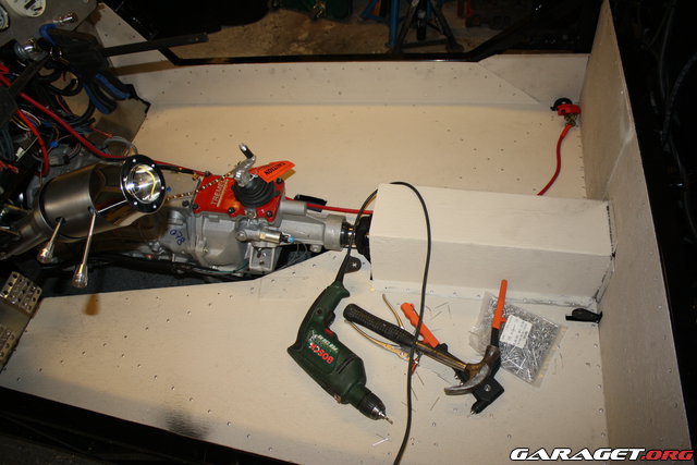

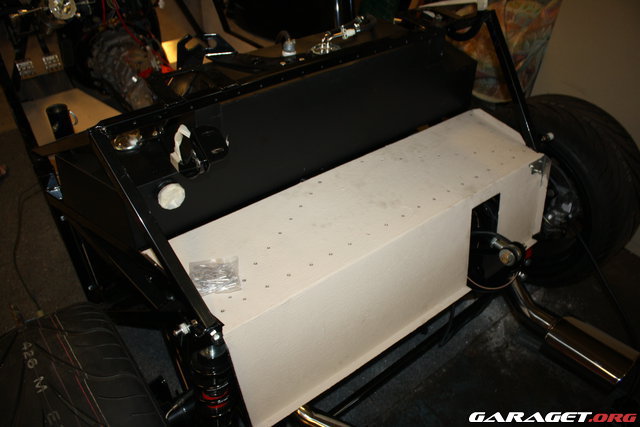

Nu går vi på andra hållet igen, dags att slutmontera.
https://www1.garaget.org/gallery/images/191/190643/190643-b0f9b8392249da95676ad86a5b0860eb.jpg
La lite mattsvart färg på "neråtsidan" på inredningsplåtarna.
https://www1.garaget.org/gallery/images/191/190643/190643-6021a235d9e7bb326f3de3692b94da87.jpg

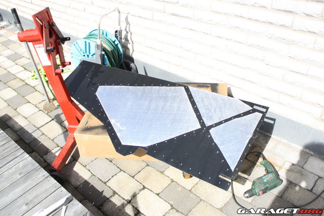

La även på lite värmeisolering där avgasrören går
https://www1.garaget.org/gallery/images/191/190643/190643-8fed422c04d7e0eeda6a9bbb24bd1814.jpg
Då var det dags att popnita dit skiten permanent.
https://www1.garaget.org/gallery/images/191/190643/190643-eb1b0f35778a53017af64903501c1615.jpg
Då var golvet på plats, några popnitar blev det.
https://www1.garaget.org/gallery/images/191/190643/190643-e56351ad16da1883abacae1d9a7d6ad0.jpg
