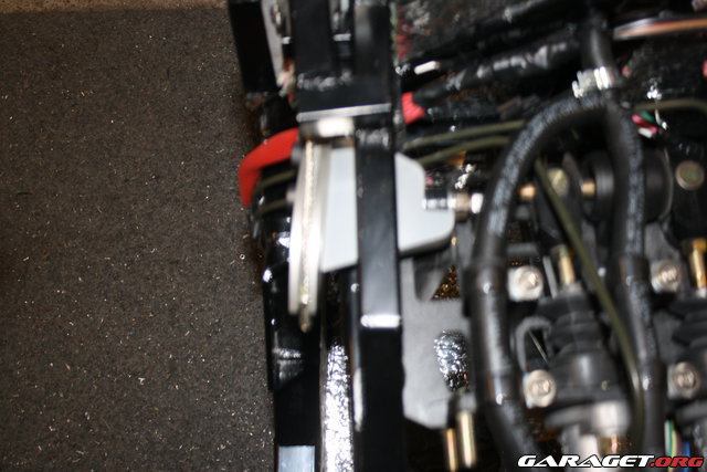

Nedan ser ni lite bilder på mitt kopplingsproblem
https://www1.garaget.org/gallery/images/191/190643/190643-6d69fc6fe945ae7e5a4725423edbb954.jpg
Som ni ser kommer kopplingsvajern ut uppe till vänster och sitter inte i linje med pedalen.
https://www1.garaget.org/gallery/images/191/190643/190643-5522b647fcf62487ac987390b36a7b8c.jpg
Två aluminiumbitar ska föra över kraften i sidled.
https://www1.garaget.org/gallery/images/191/190643/190643-fa3f9fb7b128256fd5af9f4e149ecc12.jpg
När jag då försöker koppla så vrider sig hela skiten.

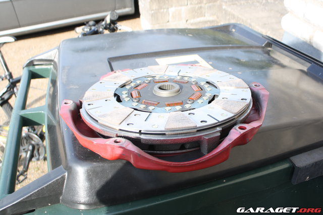

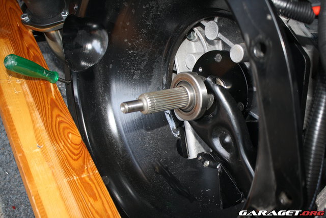

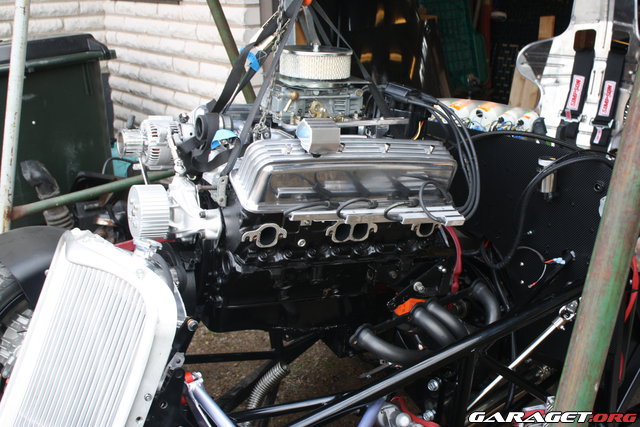

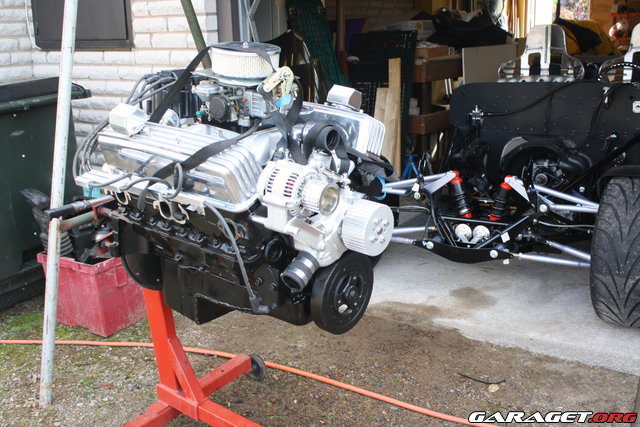

Då har man slitit ut motorn igen för att kolla varför kopplingen inte funkar som den ska.
https://www1.garaget.org/gallery/images/191/190643/190643-afa081599dcf9e732a8428ff751af529.jpg
Blivande racerförare?
https://www1.garaget.org/gallery/images/191/190643/190643-92458c54ce8604c9749bdd0859e0822c.jpg
Dags för lyften igen
https://www1.garaget.org/gallery/images/191/190643/190643-d05e69d1ef03492e6f8ca02170c7d01a.jpg
And up she goes
https://www1.garaget.org/gallery/images/191/190643/190643-5a6c154ae99daccec15e67c27f77f457.jpg
Tillbaks på motorstödet, det var någon månad sedan sist, känns inte som det här bygget går framåt precis.
https://www1.garaget.org/gallery/images/191/190643/190643-472e953761f2e9eea0e41e8bee47f334.jpg
Koppling, inga fel.
https://www1.garaget.org/gallery/images/191/190643/190643-c2012d6aff4ea37272d2b1192f2e02ef.jpg

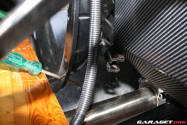

Kanske svårt att se, men kopplingsarmen tar i torpeden i detta läget
https://www1.garaget.org/gallery/images/191/190643/190643-42b6f5192f8c9ace00b30dc282a544f2.jpg
Och utrampningslagret går inte längre fram än så här vilket inte räcker riktigt för att det ska frikoppla ordentligt. Det går inte att modifiera armen på något enkelt vis. Lösningen är hydraliskt urtrampningslager, bara att beställa.

Det går inte att snitta i armen och bocka den lite för att sedan förstärka den igen? lite "bonnigt" kanske..
Fast nu har du redan planer på att beställa hydraulisk så det spelar nog inte så stor roll.
1 423 Inlägg
15 september 2013
#588
Tyvärr gick det inte att bocka om på något vettigt vis och var jag jävligt lack på hela vajer setupen.
Nu är det bara att vänta på nya delar. smile

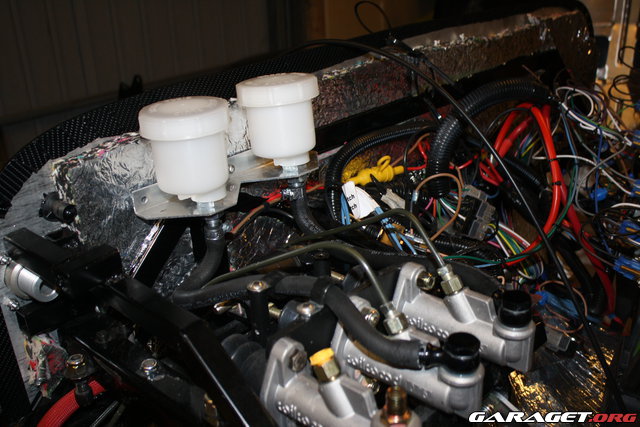

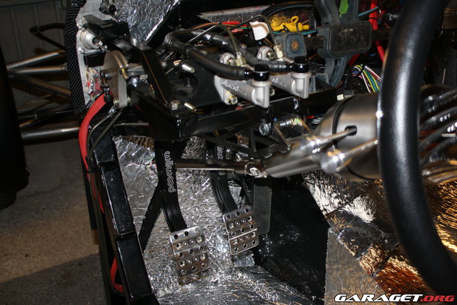

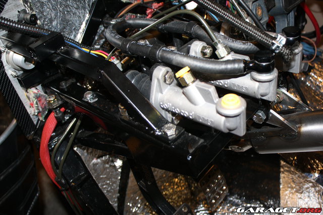

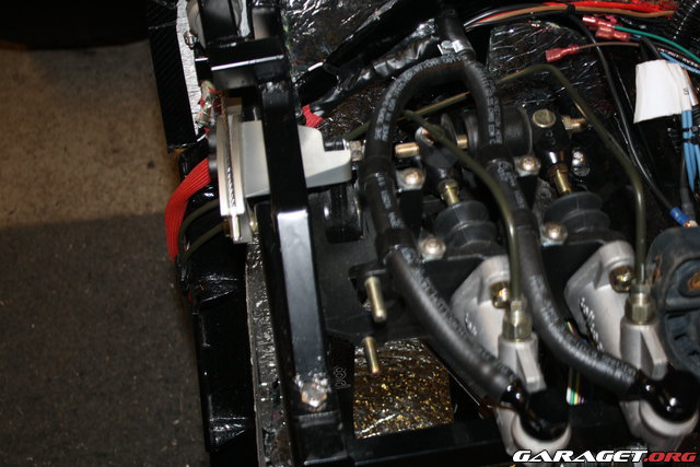

Då börjar vi förbereda för hydralisk koppling. bygger även om behållare för bromskretsarna. Det är krav på två olika behållare för de olika bromskretsarna och dom ska vara genomskinliga eller ha nivåvakt.
https://www1.garaget.org/gallery/images/191/190643/190643-1ac316dd77de13dfd306b11099e9af41.jpg
Huvudcylinder för koppling, har plockat bort allt som hade med vajer att göra.
https://www1.garaget.org/gallery/images/191/190643/190643-d580cae6bfca7f8266e27874802a512d.jpg
Bromsvätskebehållare, sitter precis innanför
https://www1.garaget.org/gallery/images/191/190643/190643-0c8d8f83b3ea9d155e9b6339e9a1f060.jpg
Detta urtag i torpeden, så dom är lätt åtkomliga

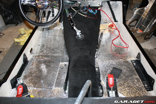

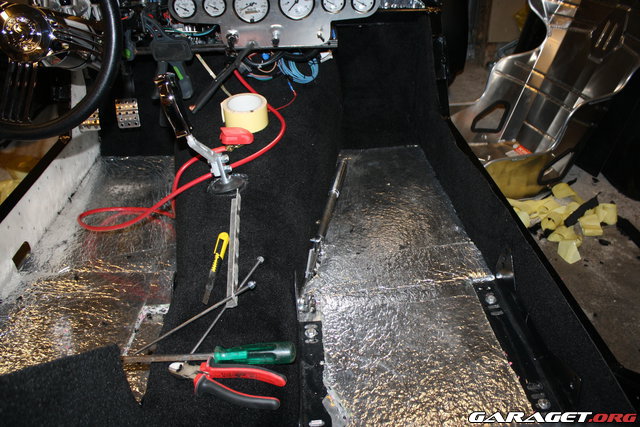

Man får hitta på något medan man väntar på delar så jag börjar lägga matta.
Börjar med att ta några djupa andetag i burken lol Helvete va skoj det blev lol
https://www1.garaget.org/gallery/images/191/190643/190643-24250e21b00d24bf1dfeca00de2d91a9.jpg
Yeah man
https://www1.garaget.org/gallery/images/191/190643/190643-d5020be826e1c14b20a839e9c3c89585.jpg

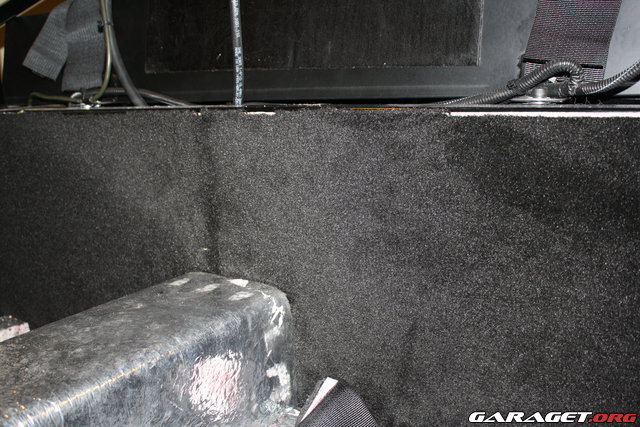

Bakre väggen i sittbrunnen la jag med kontaktlim
https://www1.garaget.org/gallery/images/191/190643/190643-0233ea8ed8163ea9adf6770fd62ef999.jpg
Kardantunneln, övergick till att använda dubbelhäftande tejp, funkade kanonbra på aluisoleringen
https://www1.garaget.org/gallery/images/191/190643/190643-704fa85549a53bd25a8d44bd8eb78342.jpg
Främre mattor ditlagda och ena sidan. Alla mattor är lite för stora så det finns lite kapmån. Känner att limmet gjort mig dimmig dags att lägga av för i kväll. rollrollroll
