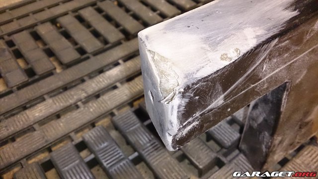

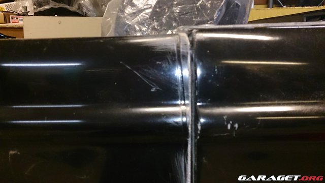

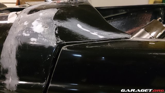

För att ni ska förstå bättre varför slipningen tar tid så kör vi väl upp några bilder på det.
https://www1.garaget.org/gallery/images/191/190643/190643-a1b7f25680b0320c321e3b8b8a86f1f7.jpg
Som ni ser linjerar inte dörrarna, har försökt linjera "valken" på sidan av dörren och då fattas det ca 5 mm på toppen av dörren.
https://www1.garaget.org/gallery/images/191/190643/190643-36da25c1ae0a6e62763e4f837f9b91f9.jpg
I framkant är det ännu värre.
https://www1.garaget.org/gallery/images/191/190643/190643-205194b5b305841e780002877c458eae.jpg
På en del ställen är det hål under gelcoaten så man får kolla alla delar noga.
https://www1.garaget.org/gallery/images/191/190643/190643-f21a4d94b57aa56d7a534a8341bf5661.jpg
Det har nog gått lite för snabbt när dom plastat
https://www1.garaget.org/gallery/images/191/190643/190643-726f99fc8ba156ef43a97085109125e3.jpg
Och sedan är delarna där det finns skarvar i karossen inte i linje med varandra
https://www1.garaget.org/gallery/images/191/190643/190643-aeb0282c306c663530ca73087cdba15c.jpg
Vet inte om det syns bättre här
https://www1.garaget.org/gallery/images/191/190643/190643-41aef359ed97d19d31c7f8b81b692c14.jpg
Fick köra upp alla skarvar då det fanns lera(man använder det i formen) och håligheter i dessa
https://www1.garaget.org/gallery/images/191/190643/190643-05dc130f4567ec66466e3021087b0604.jpg
Fick köra ner 3-4 mm innan jag hittade "fast mark"
https://www1.garaget.org/gallery/images/191/190643/190643-6394b2f5f293e1d3570cb0d3b1e36568.jpg
Kommer börja lägga igen dessa med kortfibrig glasfiberspackel.

9 januari 2014
#853
farbrorbozze skrev:
Pågång att spackla & slipa sista vändan snart då? wink
Visssssssssssssssst. Tippar jag blir klar i mitten på februari,,,,,,,,,, om jag ligger i.

Kör bort leran med roterande stålborste. Kanon. Det gör jag på min.
Men inte trodde jag att du gelcoatsläpp på din. Jag har massorpå min.
Ja kan fixa glasfiberspackel till dej. Har ingredienser i garaget. Både pulver och fiberflock. Och så klart polyester. Sen blandar man det med vanligt polyesterspackel. Men hör jörgen vilket blandningsförhållande. Då blir det mer lättslipat.
