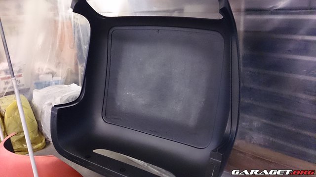

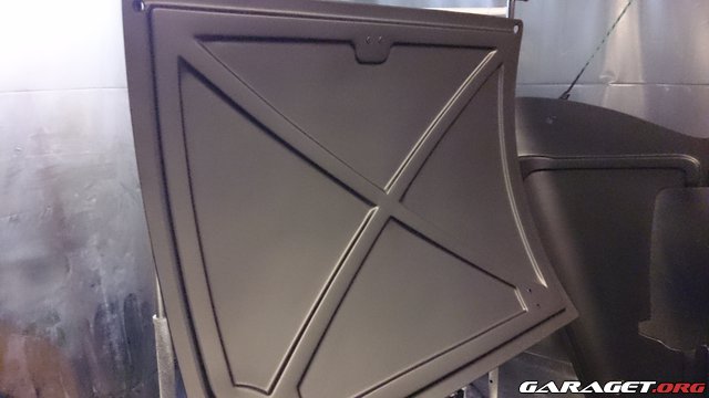

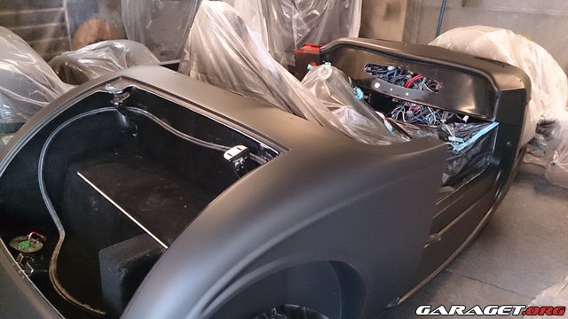

Och så var det här med dipning.
Funkar hur bra som helst, enkelt att spreja på om man inte lägger för tjockt.
Och jag gjorde av med ca 10 liter!!! Nu sprejade jag alla insidor utom karossen så jag antar att det går lite mer då. Eventuellt kommer jag lägga ett lager till(har lagt 6 lager) när bilen är ihopmonterad.
https://www1.garaget.org/gallery/images/191/190643/190643-a0923ce775f5c3f39c8a3879671feb67.jpg
Insida bagagelucka
https://www1.garaget.org/gallery/images/191/190643/190643-fa1455d28ebafc6f1d5a1862692fc060.jpg
Insida tak
https://www1.garaget.org/gallery/images/191/190643/190643-a4b98552a93b2e86ada16ab155188821.jpg

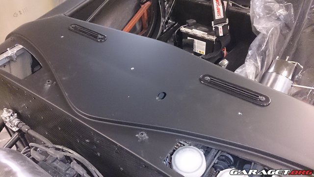

Insida huv

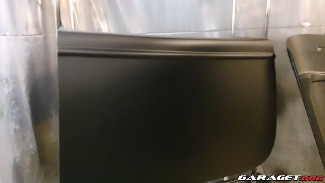

Dörr utsida

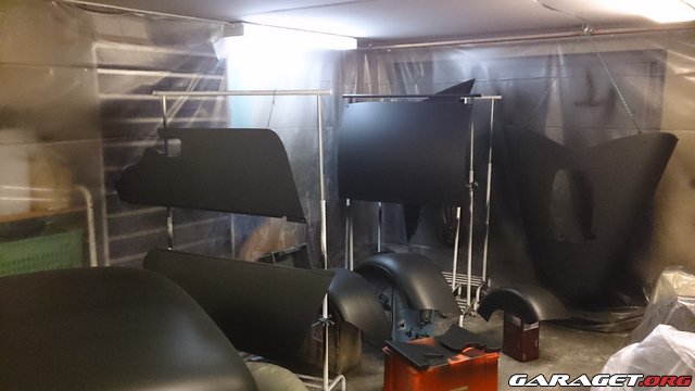

https://www1.garaget.org/gallery/images/191/190643/190643-08fd0ccd0cbc6ac0be5539a361f485af.jpg
Köpte 4 st Rigga på Ikea att hänga pryttlarna i, funkade suveränt bra.

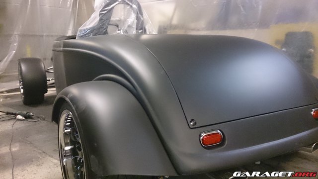

https://www1.garaget.org/gallery/images/191/190643/190643-5f2fc4506e84969e1fd4a075394bfbea.jpg
Karossen
https://www1.garaget.org/gallery/images/191/190643/190643-fd14c00cc3015ee1bdb9961738a0fd93.jpg
Så här ser det ut när man drar av dippan.

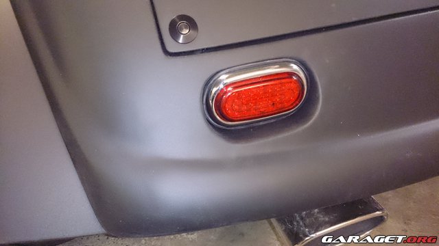

Om det är så himla vackert vet jag inte, men det var hur enkelt som helst att lägga på det och det verkar vara lätt att ta av, vilket gör att jag kan köra en säsong utan att lägga riktig lack. Karossen behöver slipas av någon som är bättre än mig innan riktig lack, det ser man tydligt nu, den är definitiv inte jämn och man ser var skarvarna varit.

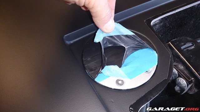

https://www1.garaget.org/gallery/images/191/190643/190643-c146b5aef1fd1ccd5a8fb9f49be3499e.jpg
Baggage lås

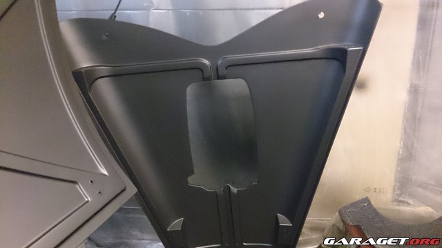

https://www1.garaget.org/gallery/images/191/190643/190643-68913c30a02db6095bd888b828a480af.jpg
Luftutsläpp till framruta.
