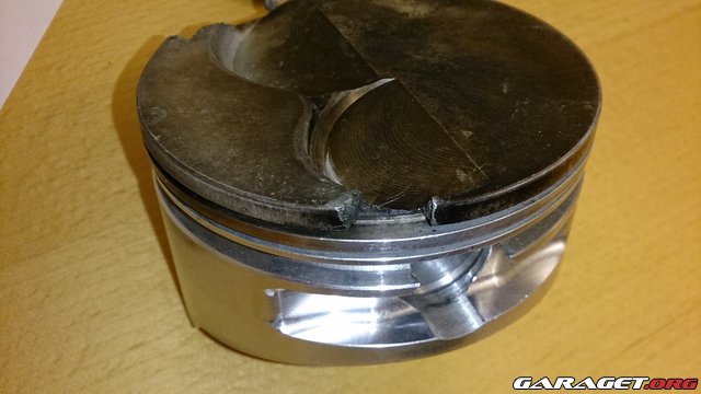

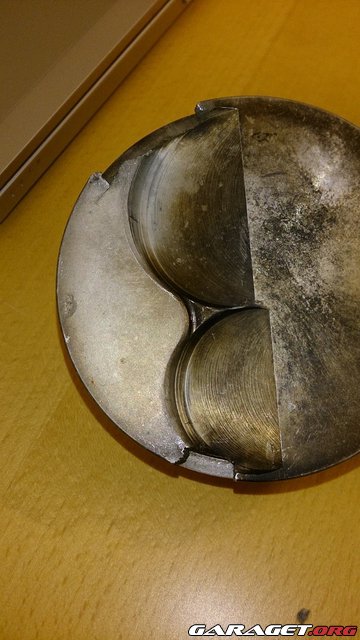

Vi börjar med lådan jag har en Tremec T-56 Magnum "manual transmission are truly brand new from the ground up. They can withstand up to 700 ft.-lbs. of torque, with gears featuring substantially increased face widths and 2-piece laser-beam welded construction, allowing for greater control of the tooth angles, pitch, and alignment."
Så lådan håller för det jag planerar för.
Och så ett påstående till Scary och Slim; Ett sprut ger aldrig mer hästar än en förgasare... Det är dock oerhört lättare att få till en perfekt bränsle kurva och därmed mer hästar, men en perfekt inställd förgasare ger lika mycket.
Och över då till varför man väljer LS eller LSX motor trots man tänker köra förgasare; Blocket ger dig möjlighet att gå upp till stora stroker kombinationer(ända upp till 482) utan att du får problem med att vev och stakar inte får plats, piston skirt support blir dålig eller att kolvbulten ger dig för tunna ringland, se bild på kolv från min gamla 434, vet inte hur många av dessa jag gjorde av med.
Vidare så flödar topparna man kan använda på LS motorer otroligt mycket mer än på en gen1. Och eftersom en motor egentligen bara är en stor luftpump så för att få hästkrafter så gäller det att få in så mycket luft man kan, och det gör man med mycket kubik och stort flöde, tillsätter man sedan exakt rätt mängd bränsle så har man hästkrafter. big_smile

Japp. Fast jag har inte påstått att man får fler hästar med sprut. Däremot kan man få rätt bränsleblandning på alla varvtal i förhållande till hastighet och trottle position. Och LSX (om vi nu kallar GMs Bowtie det. Det är eg hela LS serien som började kallas LSX från början, sen har det blivit att det är non production motorer som fått heta det.). Men vet inte om man måste bowtie blocket. Är inte LS7 och LS9 samma bara men mindre borr? För där är även förberett i dom blocken för torrsump.
Sen topparna. Dom flödar ju asmycket. Man brukar ju porta trucktopparna. Dom katedralportarna är stora. Låter som trick flow topparna är ganska dyra?

LSX blocket är i gjutjärn jämfört med LS blocken som är i alu. LSX blocket tål 2000 hp(är utveklat tillsammans med någon känd dragracer som jag inte kommer ihåg namnet på) och väger 50 kg mer.
Det finns oxå extra pinnbultar i topparna jämfört med LS blocken så "clamping force" ökas, bra om man överladdar eller kör gas.
Allt kostar ca 1,5 gånger priset på saker till gen1 så även topparna som ligger på $2750 paret kompletta. Lägg till en nolla och ni har priset hemtaget till Sverige inklusive tull och moms. Och de flödar uppåt 400 cfm vid 0.700 i lyft.
