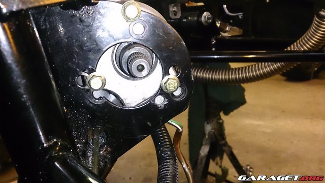

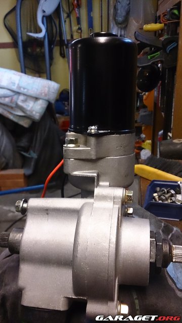

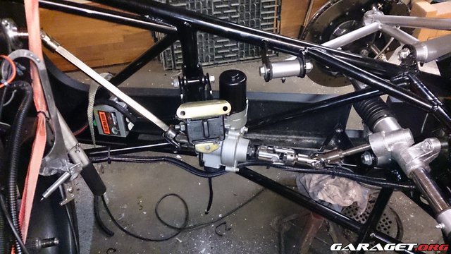

Hann flytta på servot idag
https://www1.garaget.org/gallery/images/191/190643/190643-a29eac2601b4f6cac8e492a5893c0b17.jpg
Lite schweitzerost blir det när man flyttar runt på saker
https://www1.garaget.org/gallery/images/191/190643/190643-3fda7b2847753eb998609dffe8ead4c5.jpg
Lite ny färg på motorn
https://www1.garaget.org/gallery/images/191/190643/190643-1e81136a04554018a03fd0612036313d.jpg

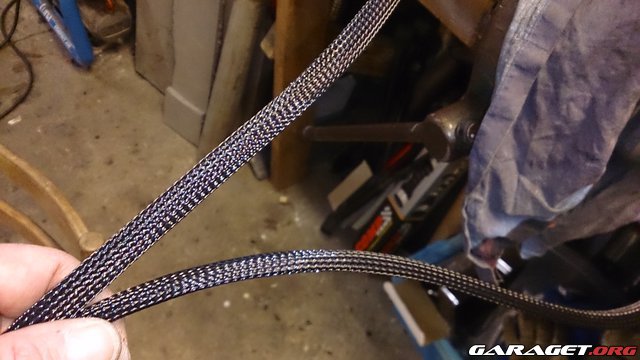

Och nya kabelstrumpor
https://www1.garaget.org/gallery/images/191/190643/190643-b319abb7ea7256e75558e60781e48017.jpg
På plats igen, fick kapa lite på den långa leden från ratten till servot för att det skulle passa

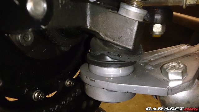

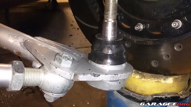

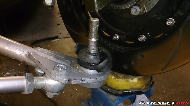

Nedre kulled, gummiskydden ruttnade upp rätt snabbt, var nog inte bästa kvalite
https://www1.garaget.org/gallery/images/191/190643/190643-32ad78a39a80242beae7b720b2ce058a.jpg
In med en gaffel och en rejäl "wack" med smedhammaren utanpå spindeln så lossar det direkt.
https://www1.garaget.org/gallery/images/191/190643/190643-215694623d6987cced6c555dc755a0fb.jpg

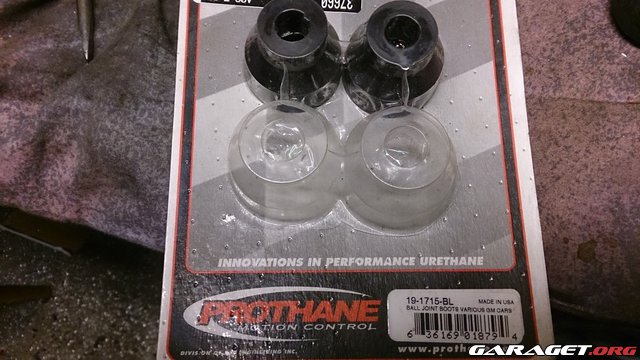

Hade en gammal förpackning urethane boots "for various GM cars"
https://www1.garaget.org/gallery/images/191/190643/190643-4335fb4c7d99934ee6f7a12d5dff49bf.jpg
Passade som en smäck även på en Ford.

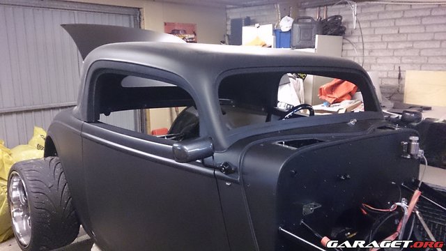

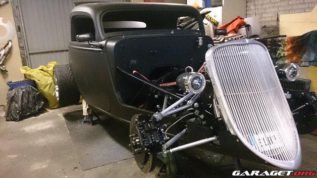

Snacka om betongkeps idag roll
Förberedelser för burbygge pågår, hade tänkt att leja bort allt men kommer nu endast leja bort själva rörböjandet.
Rör är bestallda och kommer hem den 7/1.
https://www1.garaget.org/gallery/images/191/190643/190643-4bc5339524b3b259721d466b44ad8e8e.jpg
Länge sedan man såg den med tak på
https://www1.garaget.org/gallery/images/191/190643/190643-871cf8284e55caec79a021a3ae1333fd.jpg
Blev ju inte ens färdig till att sätta in glaset förra säsongen
https://www1.garaget.org/gallery/images/191/190643/190643-e91287739afd8c73a5f0b64636278a43.jpg

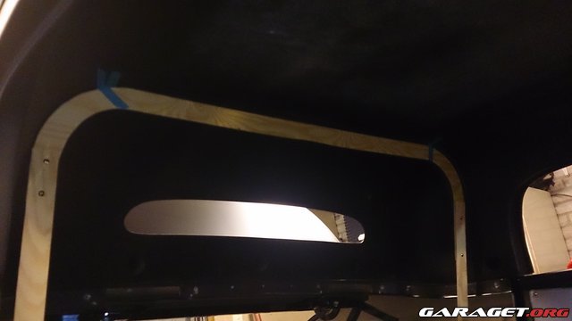

Så där ja då var huvudbågen på plats, ja eller i alla fall mallen till den.
https://www1.garaget.org/gallery/images/191/190643/190643-8db31c23f59dc5fd0c1867588b51a76c.jpg

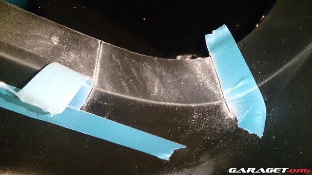

Bara att sätta kapen i karossen igen, man får inte tveka. Här ska främre ben till bågen fästas
https://www1.garaget.org/gallery/images/191/190643/190643-1a5643adf6458960380afadfc65b5811.jpg
Här kommer ramen fram under glasfibern
https://www1.garaget.org/gallery/images/191/190643/190643-58ccc9c06a0b49c2b86c21145a51da49.jpg
Och någonstans här ska främre ben gå igenom instrumentpanelen
https://www1.garaget.org/gallery/images/191/190643/190643-e0bce80a54280e267e7c3730c2cc13e9.jpg
Ungefär sä här ska röret gå längs taket
https://www1.garaget.org/gallery/images/191/190643/190643-7f2f1c7bbaaf84dfa1764a39c8db712c.jpg
Och ner längs främre stolpe.
Fortsättning följer.

Ska du göra övre rören demonteringsbara eller ? Tänkte på körning utan tak?
1 423 Inlägg
1 januari 2015
#1756
Funderingar finns på det , ja. Får se om det är praktiskt möjligt.
V. I. R. U. S. (Very Immature Racers of the United States)
For Those Infected With RACING Disease, Our Motto: "YOUNG ONCE, IMMATURE FOREVER"
Första medlemmen utanför US.
6 644 Inlägg
2 januari 2015
#1758
kanske sätta skarven på stående rören till huvudbågen så ha en annan överdel till "öppen bil" ?
Bult-skarvar med extra rör utanpå bågen, som dom gjorde förr på rally/folkracebågar.
1 423 Inlägg
2 januari 2015
#1759
Streetfreak skrev:
Den ser fränare ut med tak!
Ja jo ibland tycker jag det oxå, men det är bra att kunna skifta ombyte förnöjer smile
farbrorbozze skrev:
Det finns ett antal skarvningsmetoder man får lov att använda enligt SBF Tekniska regler så det ska nog gå att få till på något vis. Men nu blev jag upptagen med lite paket.
