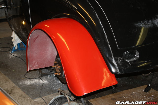

Gångjärn till döör
http://www1.garaget.org/gallery/images/191/190643/190643-bcf1a733b7f8633622b2fdfc2a28b8d9.jpg
Rätt mycket att "avverka" på dörrarna så att man fick rätt avstånd på dörrspringan
http://www1.garaget.org/gallery/images/191/190643/190643-f192584e156082db036f78a2b8ae3228.jpg
Efter många timmar fick man dit den provisoriskt, har ytterligare ett antal timmar att justera in den.
http://www1.garaget.org/gallery/images/191/190643/190643-3d52df166bf2b5a10a9b1c5bb999d096.jpg
Så sitter dörren där, har dock en del trimning att göra innan det är hundra.

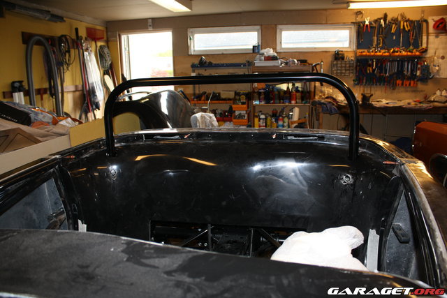

Då hade man "klämdag" idag och passade naturligtvis på att tillbringa lite tid i garaget.
Båge och kåpa bakom stolarna var dagens uppgift.
http://www1.garaget.org/gallery/images/191/190643/190643-84931cfb2e8c096902e3137df9ccfea0.jpg
Det här är en klädselbit som ska stitta i bakkant på sittbrunnen, ni förstår efter ytterligare några bilder
http://www1.garaget.org/gallery/images/191/190643/190643-ee155f9a1d9ac00f7da6474284db8824.jpg
Denna glasfibergrunka ska sitta bakom stolarna och täta mot bakre delen på bilen.
Alla glasfiberdelar är grovt tillskärda och man får lägga rätt mycket tid på att "trimma" dom. Vinkelslip med betongklinga är suveränt att använda.
http://www1.garaget.org/gallery/images/191/190643/190643-bd0b8f025a7b67355cc19abcf3837411.jpg
Så här ska den sitta
http://www1.garaget.org/gallery/images/191/190643/190643-dbe72ed46020c59eb0fece801dd2576b.jpg
Bågen ska dit, kommer sitta i två olika höjder beroende om man kör med tak eller utan.

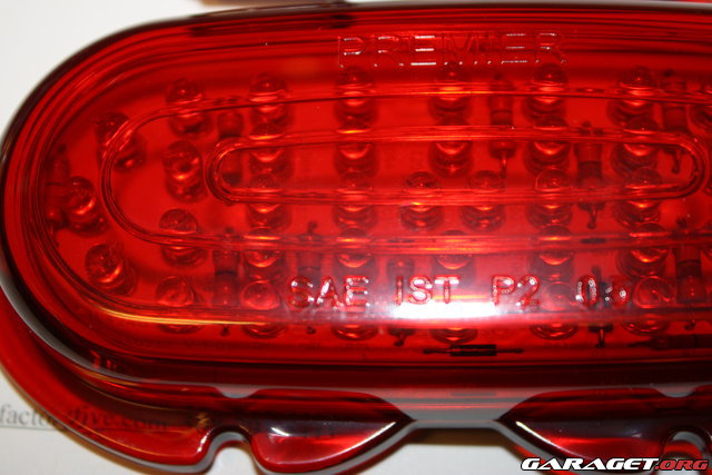

Stod SAE på lamporna, se bild
https://www1.garaget.org/gallery/images/191/190643/190643-2d39c55eabeb7d4d12fba5a799845277.jpg
Är SAE godkänt?

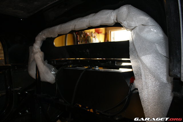

Bågen måste hamna ovanför bakrutan annars reduceras sikten bakåt från väldigt dålig till obefintlig.

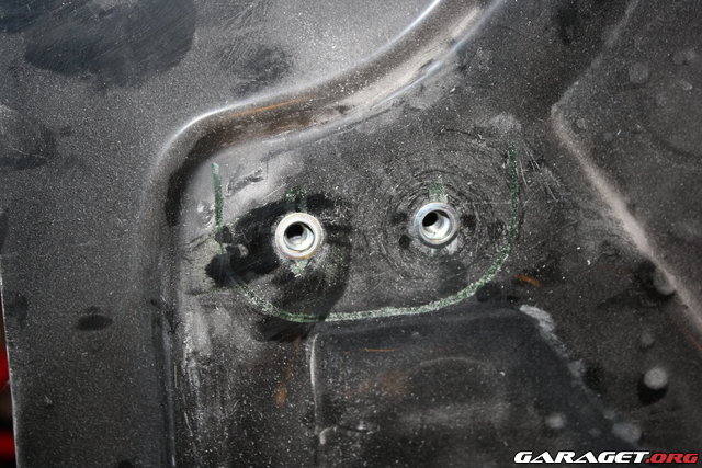

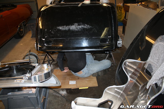

Dags för bakluckan, skulle borras och sättas gängor i. Det fanns aluminiumförstärkningar inlagda mella glasfiberskikten.
https://www1.garaget.org/gallery/images/191/190643/190643-00fe4d821e3202baa2a7e1ff987bb43f.jpg
Fästes från insidan
https://www1.garaget.org/gallery/images/191/190643/190643-bacfbb92888189d14e9821d1eda37ee7.jpg
Där satt den, krävs förstås ytterligare trimning av spalt mellan kaross och lucka.

Stötfångare????? Ska du bygga en radiobil??? smile
Nej såna ska vi INTE ha!
Tror inte SAE märkta lyktglas är godkända i europa.

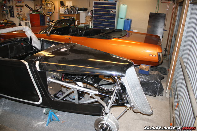

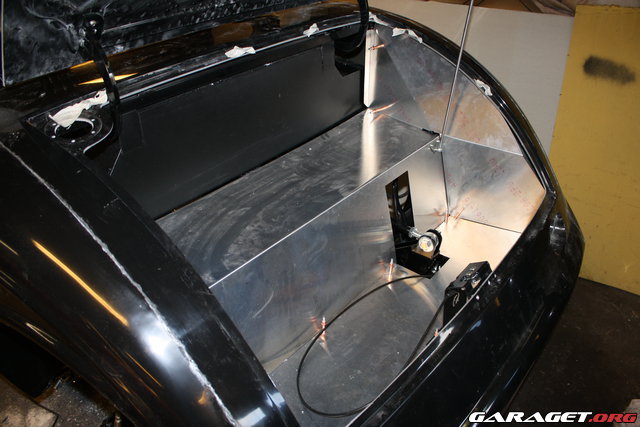

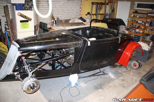

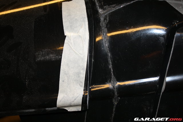

Dagens uppdatering, jobbade hela dagen med bagaget och framförallt bagageluckan. Var ett PIA att få den att passa, ville hela tiden sticka upp i nedre vänstra hörnet hur jag än gjorde. Lyckades i alla fall få dit den efter mycket om och men.
https://www1.garaget.org/gallery/images/191/190643/190643-ba82cc4c32f4e3c04264197918384411.jpg
Lite aluminium, har jag pratat om Clekos? Suveräna, karossen åker ju av igen och då bara tar man bort dom.
https://www1.garaget.org/gallery/images/191/190643/190643-6d2cd79892b7173f563085c93f17528c.jpg

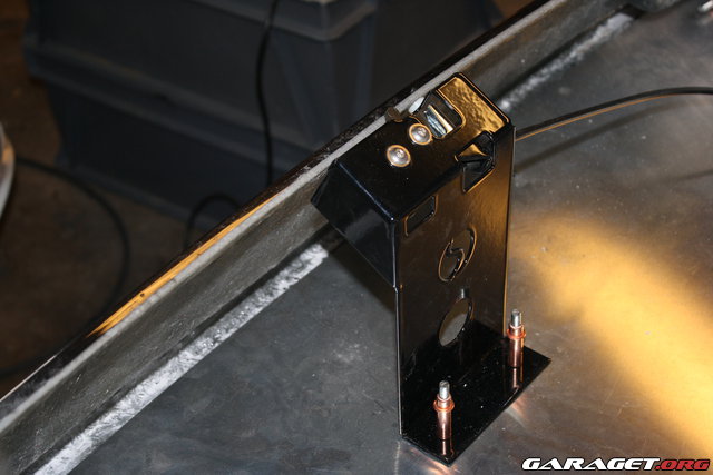

Luckelåset, la några timmar på att få det bra.
https://www1.garaget.org/gallery/images/191/190643/190643-d836648ab368a8848729a9a4d9feb791.jpg

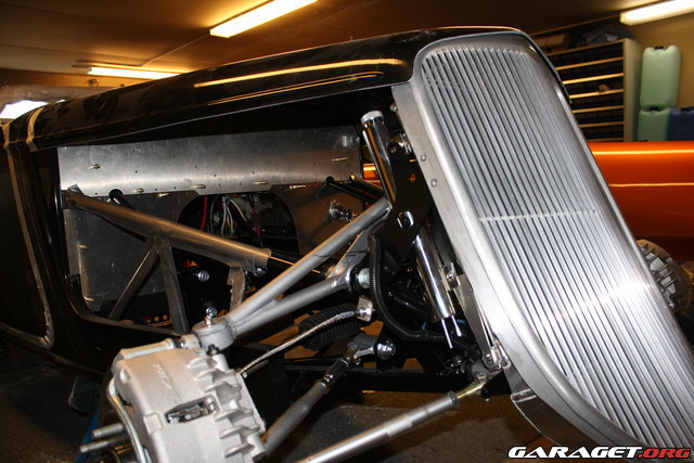

La dit huven oxå, då det är nästa del att montera.
https://www1.garaget.org/gallery/images/191/190643/190643-8dad6bf2e3c72f3392abe632b5391af9.jpg
Som ni ser så är ju passformen inte precis hundra, här skiljer det minst 10 mm, nåja mina grannar är vana vid att det slipas och skärs så det dammar över hela kvarteret.
https://www1.garaget.org/gallery/images/191/190643/190643-3bf17cdb1a80db64a6b29e1ec703b519.jpg
Ja det behövs lite trimning för att få det till att passa, å andra sidan börjar det likna en Hot Rod nu. Lite motor, växellåda och hjul så är vi hemma.

#177
Ser skitbra ut, men riv bort maskeringstejpen varje dag om du inte har riktigt bra tejp,
brukar ju kladda ganska fort de där skiten, tråkigt om du ska lacka sen wink

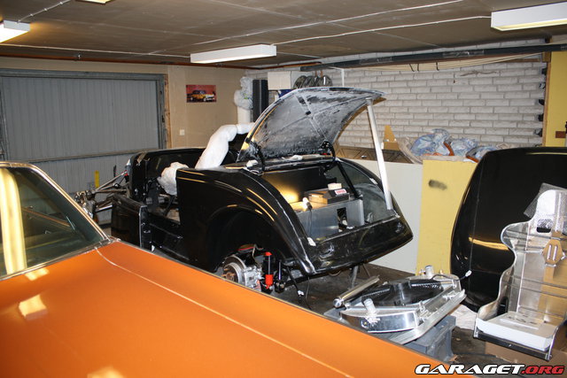

Ja inte går det fort nu, Efter att ha slipat och mätt på huven 236479 gånger så passade den någorlunda ochh jag fortsatte med noskonen.

Bra passform eller?
https://www1.garaget.org/gallery/images/191/190643/190643-d76dab0e6414e0414aa2d32bd3fb5f96.jpg
Efter ett par timmar satt den där, och då passade naturligtvis inte huven. Får ge mig på den igen.

Och så var det ju det här med röda skärmar!!!
https://www1.garaget.org/gallery/images/191/190643/190643-0ea7ed8d52237cfe022627687bf4f02e.jpg
Visst är dom fina?
https://www1.garaget.org/gallery/images/191/190643/190643-d96c5ea37b5cdca795b24dc85526e183.jpg
Bågen är avtagbar och sitter med två låssprintar.
Bozze, tejpen satt som f-n, fick använda lacknafta.
