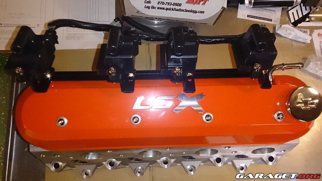

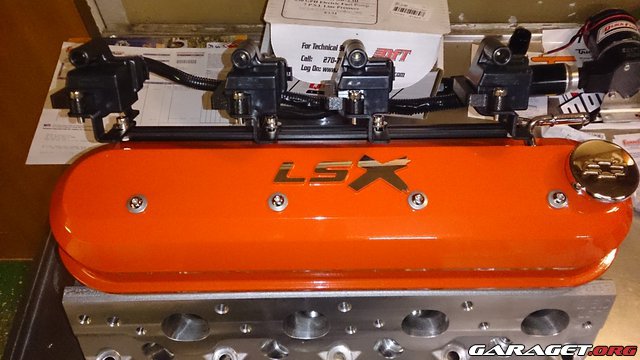

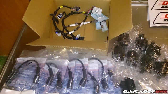

Pulat lite med kabelhärvor till tändspolarna idag. Klädde in dem i kabelstrumpor. Lagom söndagsjobb där man inte behövde skita ner sig cool
https://www1.garaget.org/gallery/images/191/190643/190643-30a13de107edd9165ae80f775cb5b5a1.jpg
Såg ut så här innan(de som ligger i kartongen).
https://www1.garaget.org/gallery/images/191/190643/190643-a48b20802bf81cc1e4f4d68283e9ae67.jpg
https://www1.garaget.org/gallery/images/191/190643/190643-dd28ecf272706042f731e074850f5948.jpg
Och så här blev det monterat. Naturligtvis passar inte orginal tändkablar nu. Någon spekulant?

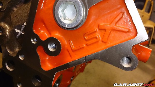

Här kan ni oxå se de extra 4 hålen för topplocksbultar som finns på LSX toppar(längst ner på bilden), dessa finns inte på vanliga LS toppar.

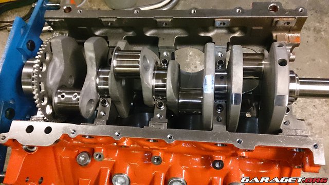

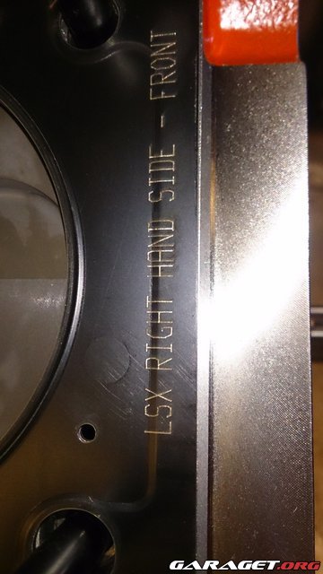

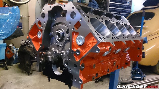

Då fick man äntligen hem blocket.¨smile
https://www1.garaget.org/gallery/images/191/190643/190643-5c117cf049e5c6d89e3c9c8278d9e366.jpg

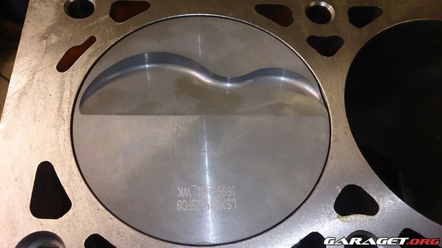

Då är 6 mm !!! averkat i loppen
https://www1.garaget.org/gallery/images/191/190643/190643-a9c372730ba8bc8a7ea1f01ca0de18e3.jpg
The X factor
https://www1.garaget.org/gallery/images/191/190643/190643-ae432e7007322cc72fba0f2df00a65e1.jpg
I med kammen för att mäta längden på stötstänger
https://www1.garaget.org/gallery/images/191/190643/190643-db1c7838fc8e025a67a2f9a1319c39c3.jpg

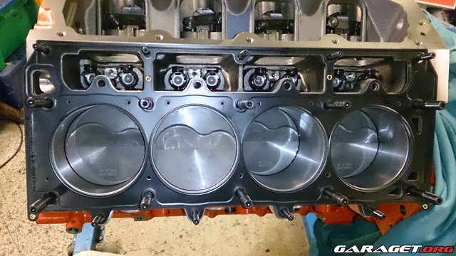

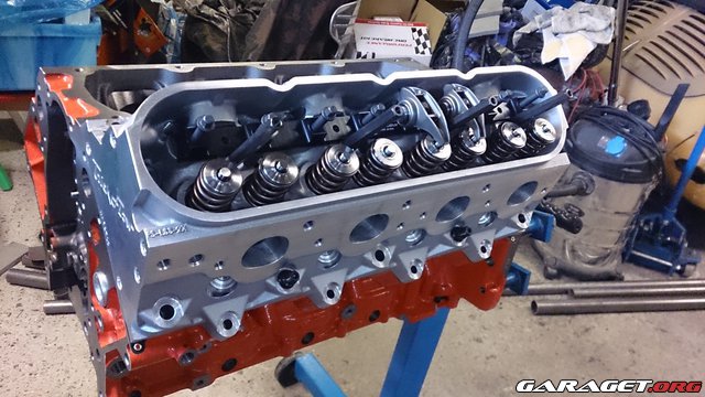

Och på med topppackning och topp. Kom fram till 7.700" och la order till Summit direkt.
https://www1.garaget.org/gallery/images/191/190643/190643-dcee5df931fc03a101711186e6e2bf2c.jpg

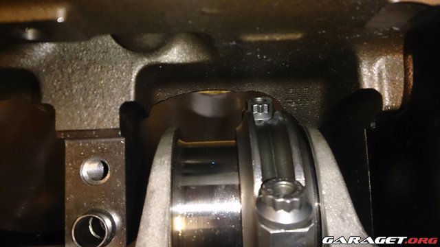

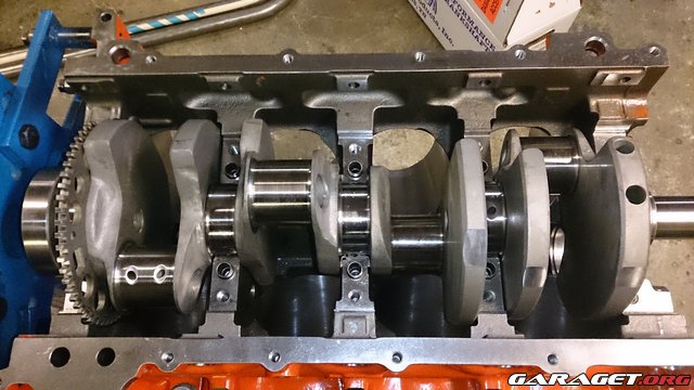

I med veven för att kolla var stakarna tar i.
https://www1.garaget.org/gallery/images/191/190643/190643-7831c00be72585d53e6970eacd591449.jpg

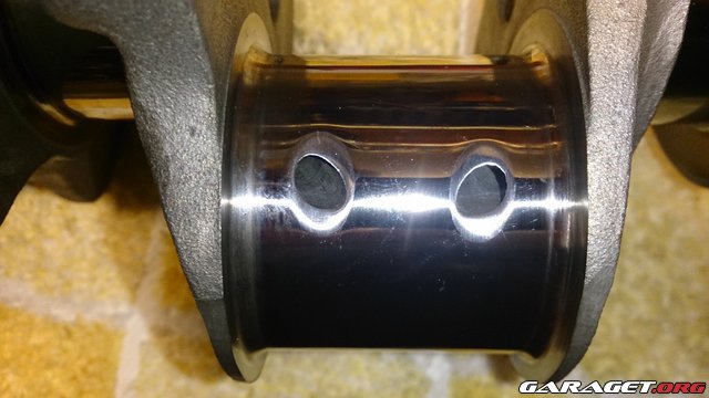

Hyfsat imponerad av arbetet på veven, någon har lagt tid på camfer
https://www1.garaget.org/gallery/images/191/190643/190643-5633c04f0df983d277ffa996fdba8ecf.jpg
Hål big_smile
https://www1.garaget.org/gallery/images/191/190643/190643-34df61f9d66fad65bbe0082d373f8e1a.jpg
Och visst tar det i, men det visste jag innan. Bara fram med grindern och karva lol

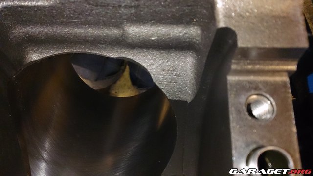

Han med en hel del tyckte jag.
https://www1.garaget.org/gallery/images/191/190643/190643-275a667e4c8ea1e86914d96641c45304.jpg

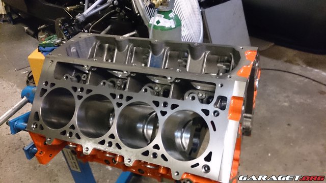

Bearbetade alla loppen så inte vevstakarna tar i
https://www1.garaget.org/gallery/images/191/190643/190643-272547697fcfbdce32a352eeebf5b91b.jpg

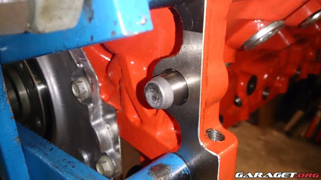

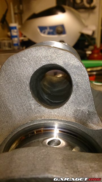

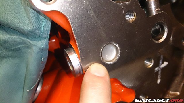

Diverrse pluggar i blocket installerades, detta var den enda lik en gammaldags frysplugg, övriga skruvas i blocket.
https://www1.garaget.org/gallery/images/191/190643/190643-5adaf7e8c4551e925da2d320a72e0e48.jpg

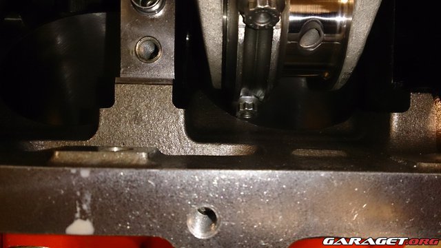

Kollade så att min stakarna gick fritt efter arbetet med roterande filen.
https://www1.garaget.org/gallery/images/191/190643/190643-402a046ab4d46bb9da4c9cc41eeea141.jpg
Kolven sitter någon hundradel under kanten på blocket
https://www1.garaget.org/gallery/images/191/190643/190643-0597780a8b2fbd39a5be659862fa58ab.jpg

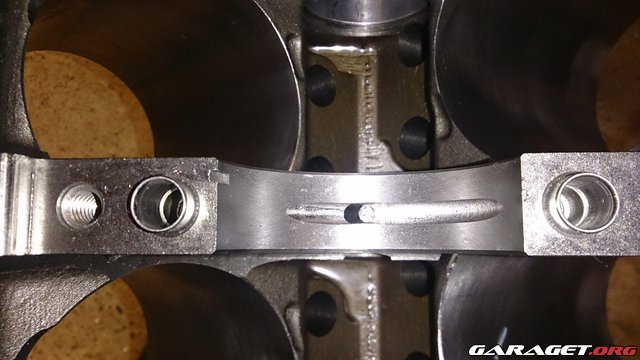

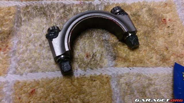

Så här ser lagerbockarna ut utan lager
https://www1.garaget.org/gallery/images/191/190643/190643-7d1a0b522c80e6db469fc416115a365a.jpg

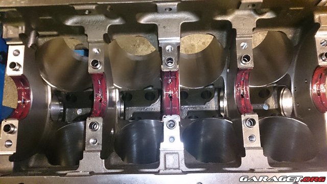

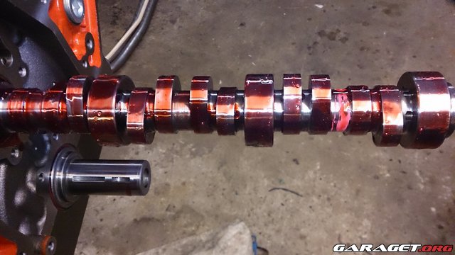

Dags att montera veven. Använder assembly lube eftersom det kommer ta ett tag innan motorn startas upp.
https://www1.garaget.org/gallery/images/191/190643/190643-0929239ea70715ab0924fdde1776df58.jpg
Och i med veven.
https://www1.garaget.org/gallery/images/191/190643/190643-4d2d7b3391a2f6c0237ae990c92e43b5.jpg

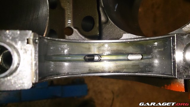

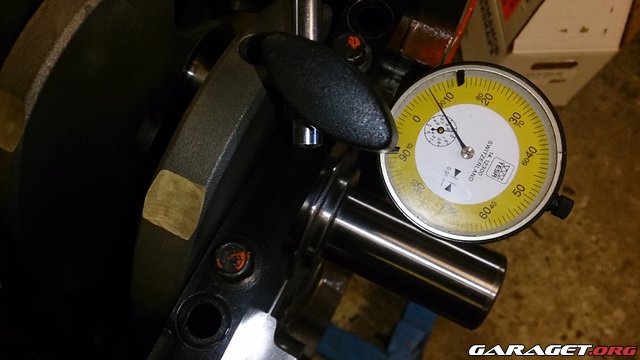

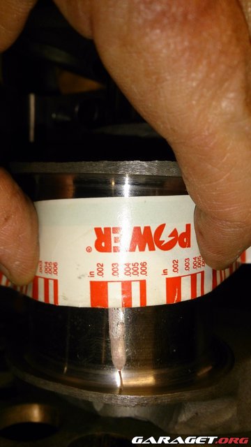

Kollar "crank shaft end play"
https://www1.garaget.org/gallery/images/191/190643/190643-d9404a8aad128aaeadd964821ecb9b0f.jpg

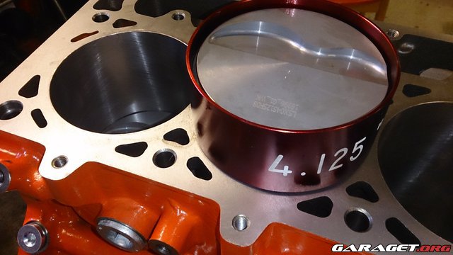

Dags att fila kolvringar till spec.
https://www1.garaget.org/gallery/images/191/190643/190643-44cc55c18a2158216363e93f832ccd86.jpg

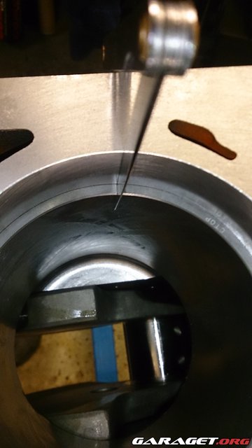

En tum ner i loppen och kollas med bladmått, drygt arbete, gäller att vara försiktig så man inte tar för mycket så det blir många provningar innan alla 16 ringar är klara. Olj ringar behövdes inte filas.
https://www1.garaget.org/gallery/images/191/190643/190643-e497e1343f5ab93df5da7a37b848b496.jpg

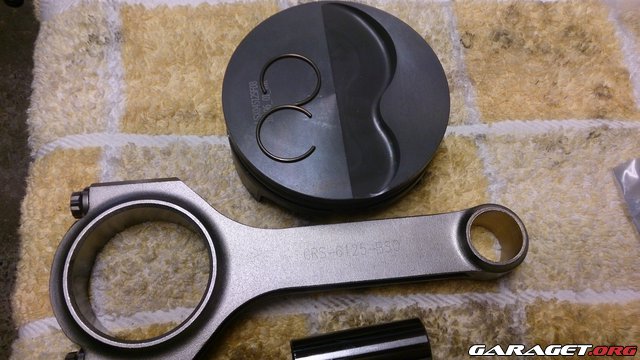

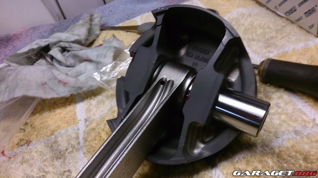

Dags att montera ihop kolv och stakar
https://www1.garaget.org/gallery/images/191/190643/190643-41980fb9dec03f97c34f5701f1337331.jpg
På med assembly lube och in med kolvbult. Gäller att tänka på att det är olika montage beroende på vilken sida kolven sitter på i blocket.

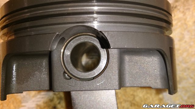

https://www1.garaget.org/gallery/images/191/190643/190643-21b5b5496b090f32ac8f7fe9ba1026b1.jpg
Och in med clipsen. Hade aldrig använt dessa innan, men var otroligt enkla och få dit.
https://www1.garaget.org/gallery/images/191/190643/190643-940580e82211bb4b1912895861262ad9.jpg

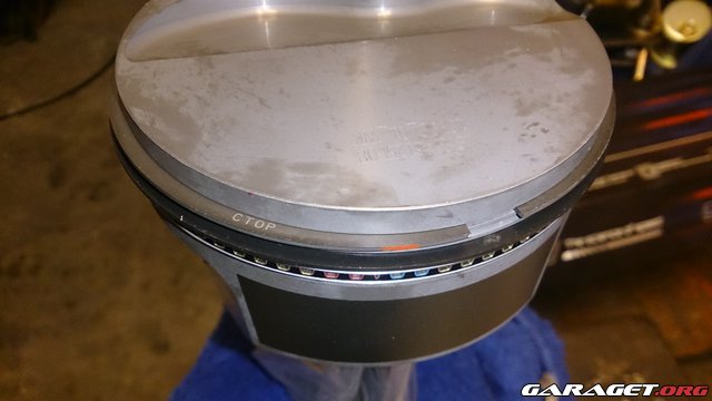

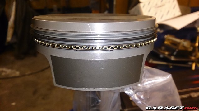

Så här ska ringarna monteras.
https://www1.garaget.org/gallery/images/191/190643/190643-2ab2f8a39894882b91f212978a1f695d.jpg
Och dit med ringarna.
https://www1.garaget.org/gallery/images/191/190643/190643-1340cd1c438a4d4a5d6630c6a92a1da5.jpg
Ringarna har en sida som ska vara uppåt.
Imorgon åker kolvarna i loppen, det här är skitskoj smile

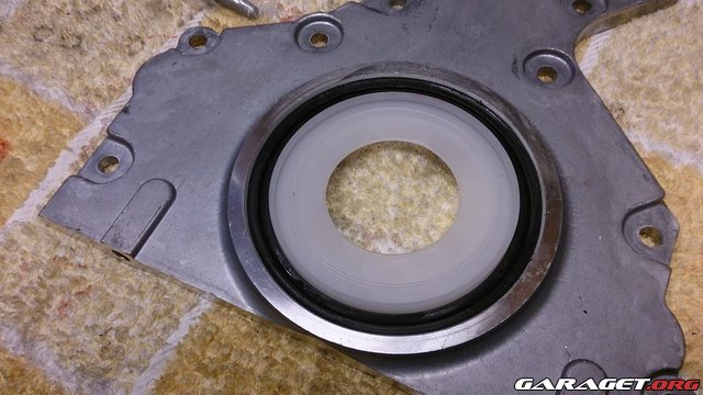

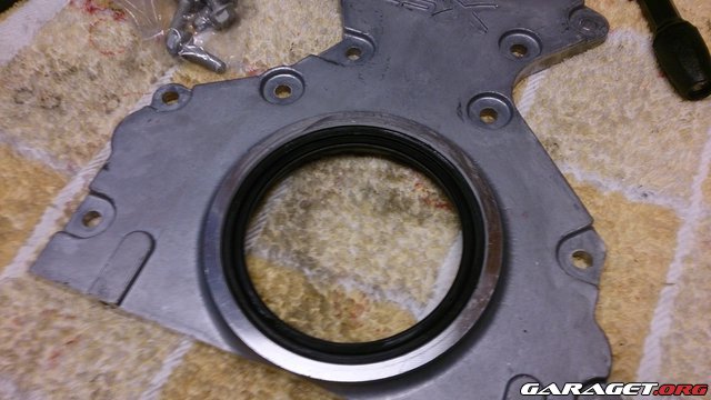

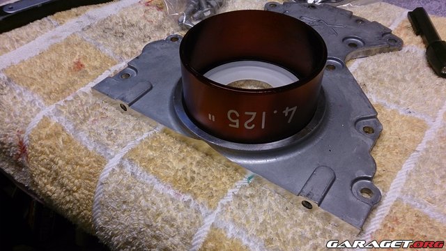

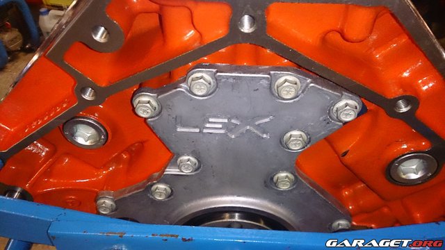

I med bakre tätning
https://www1.garaget.org/gallery/images/191/190643/190643-5fa36ed469e5f487efac3e98da683338.jpg
Visade sig att kolvringskompressorn var precis rätt mått till att bonka i tätningen.
https://www1.garaget.org/gallery/images/191/190643/190643-c602f2c5228ff5fc6f2f96599bb6ce49.jpg
Färdigt.

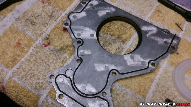

https://www1.garaget.org/gallery/images/191/190643/190643-c376100693cdd37a30a18e3345b565a3.jpg
Och lite O-rings-snören. Använde loctite föra att få dem till att bli var de skulle.
https://www1.garaget.org/gallery/images/191/190643/190643-2dbfc26ae66e02f8fe6ddb1a36f49204.jpg

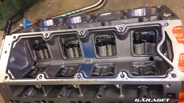

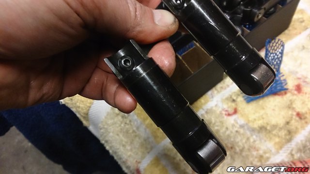

Lyftare med bars.
https://www1.garaget.org/gallery/images/191/190643/190643-4b693c1290be173790b76a5288fdd5f2.jpg
Och på plats i loppen.
https://www1.garaget.org/gallery/images/191/190643/190643-79016c9c05388f29ced81e29bbd3b4ff.jpg
Och så var all i.
https://www1.garaget.org/gallery/images/191/190643/190643-d9abdb42b0d73484f533e73da3be2c5d.jpg

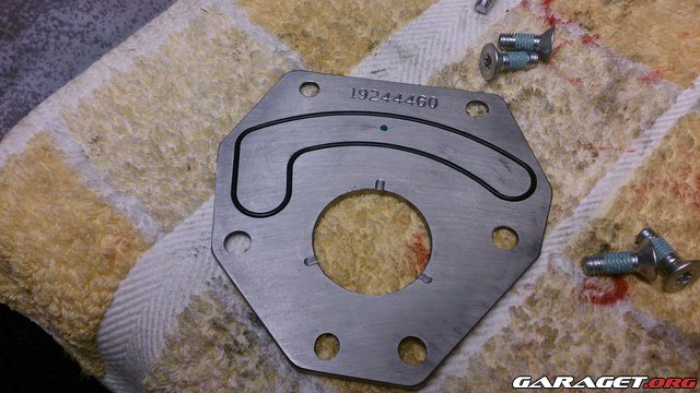

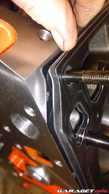

Multi layer gaskets.
https://www1.garaget.org/gallery/images/191/190643/190643-19629aa06baa81a05885fd5a4d20725d.jpg

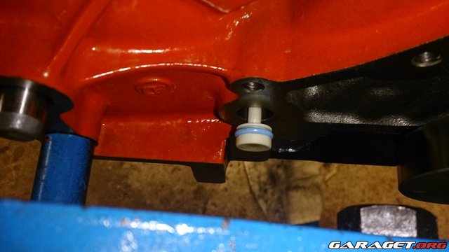

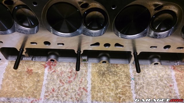

Pinnbultar i topparna oxå.
https://www1.garaget.org/gallery/images/191/190643/190643-4e3aec70149078b0c54a09fd15e0ba80.jpg

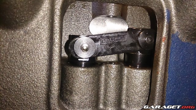

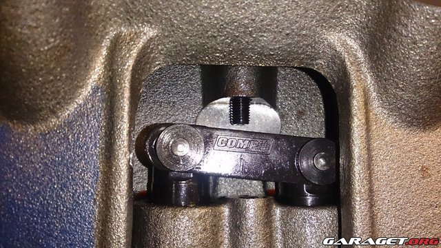

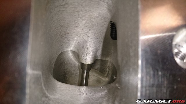

Här kommet bulten ner från toppen, hur ska jag kunna komma åt och dra denna med moment?
https://www1.garaget.org/gallery/images/191/190643/190643-b85705b0fe7c0d0936d77b3b3bbc6908.jpg
Bulten till insugsvippan går ner i kanalen, men påverkar inte flödet enligt instruktionen
https://www1.garaget.org/gallery/images/191/190643/190643-f4174a41523e5011106b8f24f2e8ccb2.jpg

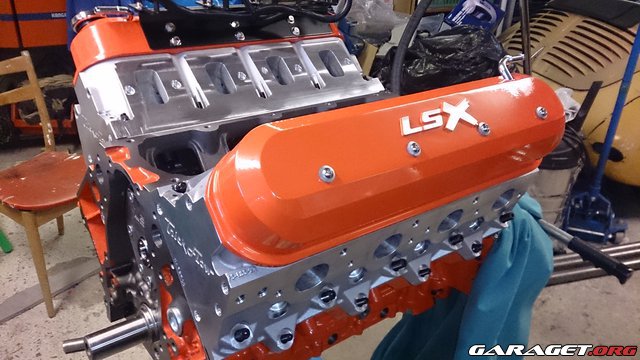

Ventilkåpor.

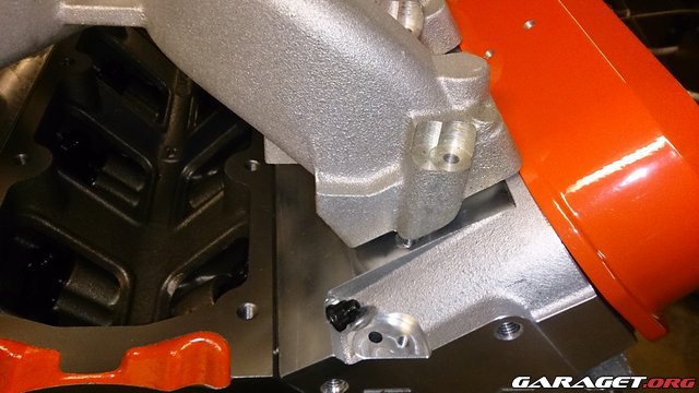

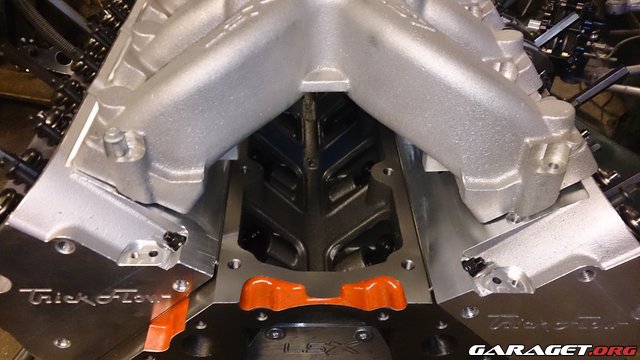

https://www1.garaget.org/gallery/images/191/190643/190643-501e29f8eed591f7e937aeeec967d7b5.jpg
Och inte fan passar insuget heller.
https://www1.garaget.org/gallery/images/191/190643/190643-5846593f7a199cde17de4fc6bf1566c9.jpg
Arrrrg, inte ens nära. Får kontakta Trick Flow och höra med dem vad som är galet.

Härligt o se den komma ihop nu !
Kul med fina bilder
slappt&fint

Gick snabbt den monteringen ! Synd på insuget bara.
Kul med fina bilder
Tack, kul att det uppskattas, tar ju ändå lite tid att sitta och uppdatera.
Har mailat Trick Flow, får se vad de säger. Fixar sig säkert. När man har alla pryttlar och de passar så är det faktiskt inte speciellt mycket jobb att sätta ihop en motor. Men det är ju allt förarbete och när det inte passar som saker och ting blir jobbiga. Men det mesta löser sig med en order till Summit Racing. cool

Absolut inte sorglig, fan det är bara ett insug som inte passar. Det finns garanterat fix på detta, eller är'
det kanske guds vilja att det inte passar och att jag köper ett från MAST, men då hamnar vi i himelen. Det är högt.

På bilden ser det ut som att det finns två alternativ för bulthålen i insuget och ditt är borrat i det yttre.
6 644 Inlägg
1 februari 2015
#1840
Ja det finns säkert en bra förklaring på problemet, det löser sig säkerligen lika lätt som allt annat i ditt garage wink
Hur matchar det mot insugskanaler mm ?
