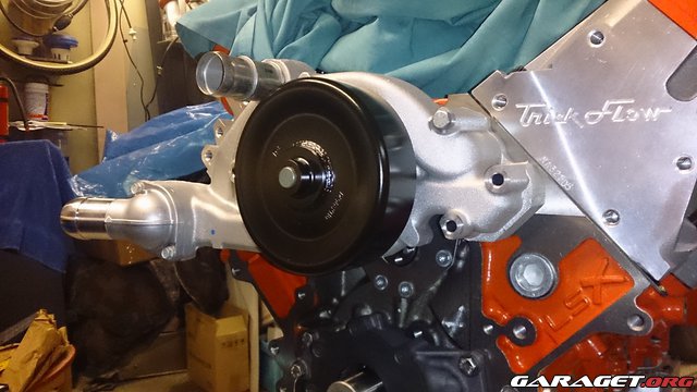

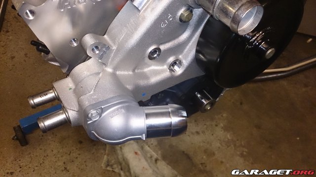

Vattenpump. Termostaten kan inte peka rakt ut åt höger, denna ska ju in i toppen på kylaren.
https://www1.garaget.org/gallery/images/191/190643/190643-b67d35b78f276a6953f7898fb0dad9cd.jpg
Blev bättre så här, men jag undrar om inte en rak utgång blivit bäst?
https://www1.garaget.org/gallery/images/191/190643/190643-9be9a41a119b2f115def80bc5de37ca1.jpg

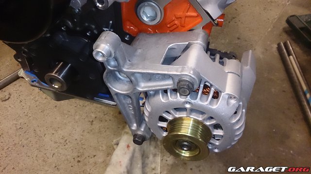

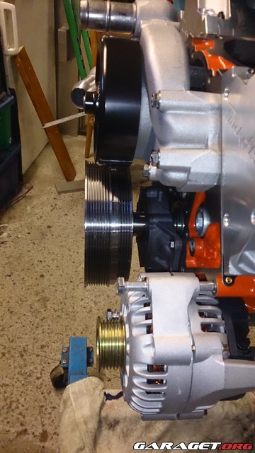

På med generatorn
https://www1.garaget.org/gallery/images/191/190643/190643-13842981b9cc2dc5815fad79745dbef9.jpg
Inte fan ligger den i linje med vattenpumpen. Varför ska det vara lätt?

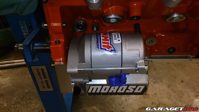

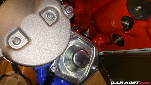

Startmotorn passade i alla fall som en handske.
https://www1.garaget.org/gallery/images/191/190643/190643-34d1744f88e9c4b145aba124a0555601.jpg
Enda lilla nackdelen är att kontakterna hamnar innanför och blir lite svår åtkomliga, å andra sidan sitter de skyddat.

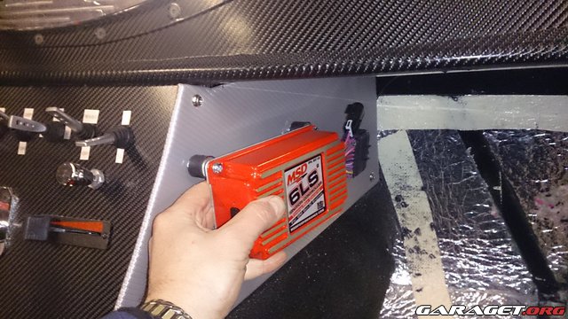

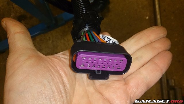

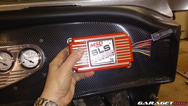

Börja kolla på layout för kabelhärvan till MSD-boxen.
https://www1.garaget.org/gallery/images/191/190643/190643-c0665792e6444d652bffc84b2585ce0b.jpg
Frågan är var jag ska sätta boxen? Kanske bäst att ha den inne i bilen istället för på torpedväggen?
https://www1.garaget.org/gallery/images/191/190643/190643-ccffe8f267703d22af1c2e2513ff4407.jpg
Inte här väl?
https://www1.garaget.org/gallery/images/191/190643/190643-08385213c5fdbc9f1cbcf50fde15d7b3.jpg
Nackdelen med att ha den i kupen är att man får pilla ut alla sladdar ur kontakten om man inte vill borra ett jättestort hål genom torpedväggen.

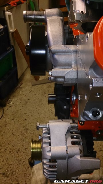

Du har fått Camarons generatorfäste och Corvettens vattenpump. Så bytt vattpumpen, för generatorn på Corvetten sitter uppe vid cylinderbanken på förarsidan.  Se även till att du har en svänghjuls dämpare från Camaro.... wink

Tackar, jag har Corvettens svänghjuls dämpare, men med dubbla spår. Då är det kanske enklast att fräsa av generatorfästet, eller kanske inte använda det alls bara några distanser på blocket.

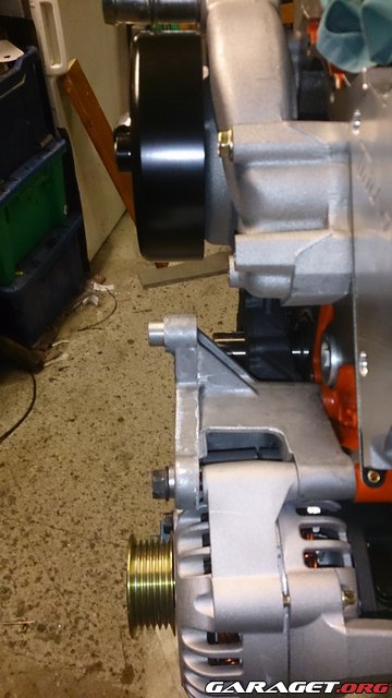

Kollade lite med generatorn.
https://www1.garaget.org/gallery/images/191/190643/190643-8fb5e4a5907a8152af2f7fe9487ac2d8.jpg
Hängde bara upp den i bultarna och visst går det att få den att lina upp med vattenpumpen.
https://www1.garaget.org/gallery/images/191/190643/190643-c123fd5db81f2101f05b64729375beee.jpg

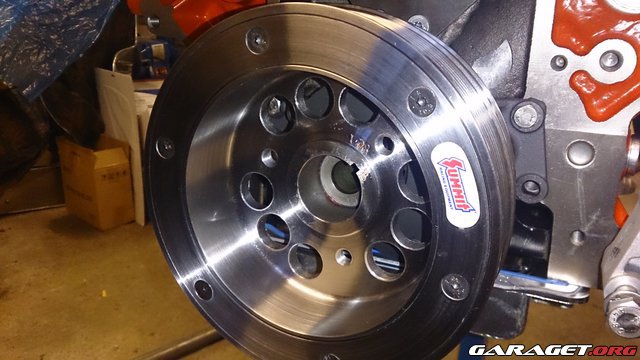

Svängningsdämparen, inte ditmonterad ska ytterligare 25 mm in.
https://www1.garaget.org/gallery/images/191/190643/190643-a9f15c52073b72f13ef00defed2872bb.jpg
Och kommer den 25 mm inåt så borde allt lina upp. Sedan återstår det ju at se om det får plats innanför fackverket(ramen).
Nu väntar vi på lite småpryttlar från Summit så vi kan sätta ihop motorn på riktigt. Förhoppningsvis så kommer dessa nästa vecka.

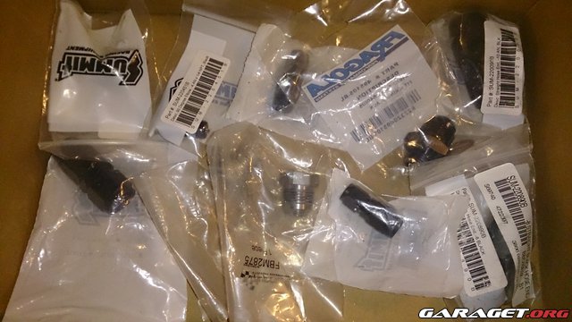

Då droppade det in lite pryttlar från Summit
https://www1.garaget.org/gallery/images/191/190643/190643-7e5a29c6b1cdeafcfc6bf0bed21d25f8.jpg

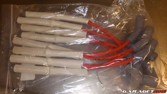

Nya tändkablar, hade velat ha svarta, men fanns inte i denna konfiguration, har ju flyttat tändspolarna.
https://www1.garaget.org/gallery/images/191/190643/190643-cec8bd0b1379beb4b7c250ada04cd73e.jpg

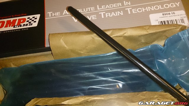

Comp. Cams stötstänger som är 7,700" långa, något åt det biffiga hållet.
https://www1.garaget.org/gallery/images/191/190643/190643-bb6d85a5731ba818e5851fc0337af672.jpg

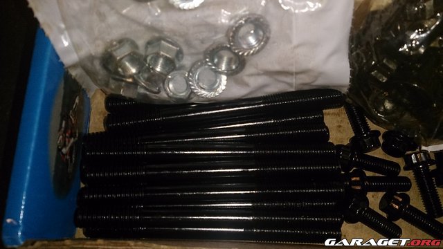

ARP till bottendelen. Beslöt att orginal GM inte var bra nog. Hade svårt att förlika mig med att det skulle spännas med gradtal.
https://www1.garaget.org/gallery/images/191/190643/190643-78636b473fb7d03c0787000d961eed34.jpg

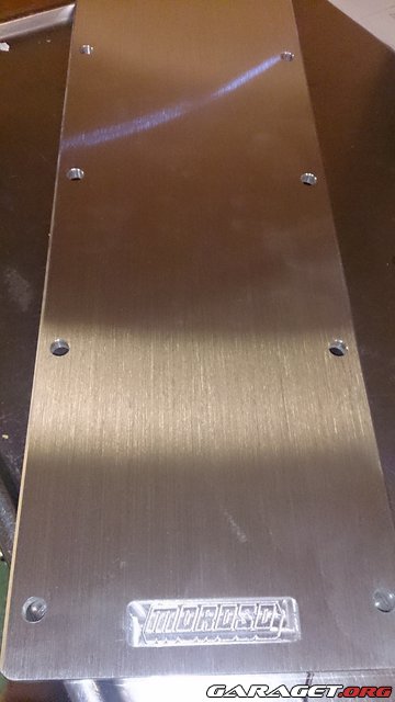

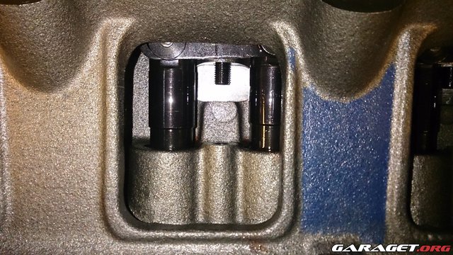

Ny "Valley Plate" då den jag redan köpt var till en LS1(någon spekulant?)

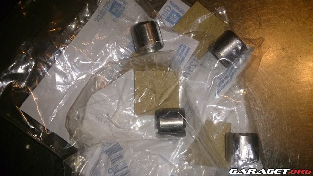

https://www1.garaget.org/gallery/images/191/190643/190643-9f591292b922bf8d0e6e8f957c1ea193.jpg

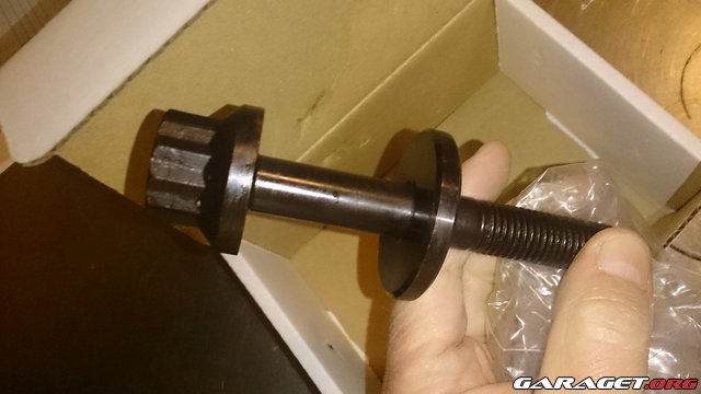

En bult kan vara bra att ha. Till svängningsdämparen, rejäl sak som pigan sa.
https://www1.garaget.org/gallery/images/191/190643/190643-650f4c35c618465ead8b15f7836c6be4.jpg

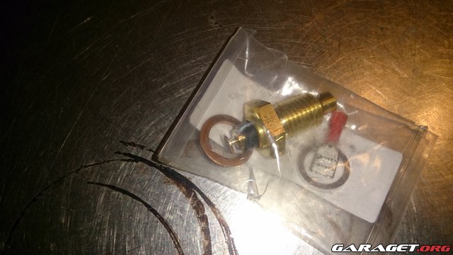

Tempgivare med mm gänga som passar min analoga Autometer-mätare
https://www1.garaget.org/gallery/images/191/190643/190643-24e00929481d1a103a5203c3dd4ef7e5.jpg
Styrningar till toppar mot block, det är sådana här småpryttlar man inte tänker på att man måste ha.
https://www1.garaget.org/gallery/images/191/190643/190643-74929327e030aef914e24e8f7315a9a9.jpg
Alla dessa pryttlar är till att avlufta topparna så att det inte samlas luft längst upp i topparna och kylning tappas.
https://www1.garaget.org/gallery/images/191/190643/190643-b916350f81a0458a6c33594f18adefd9.jpg

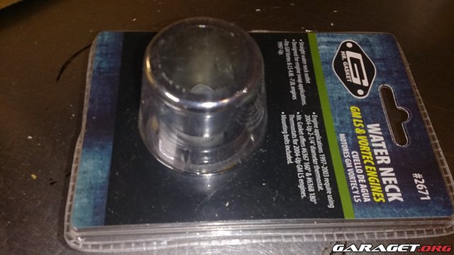

Rak utgång från termostathus.
https://www1.garaget.org/gallery/images/191/190643/190643-712aab01450fbe1fff8574fba79e839c.jpg

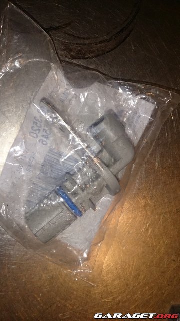

En vevaxelgivare för 54 tänders hjul
https://www1.garaget.org/gallery/images/191/190643/190643-205cd1e3c8f0cf46ebfd8efb70c9eb9c.jpg
Och en kamaxelgivare för 4X kamdrivning
https://www1.garaget.org/gallery/images/191/190643/190643-f24b25c273317931e29abac45faf10a5.jpg

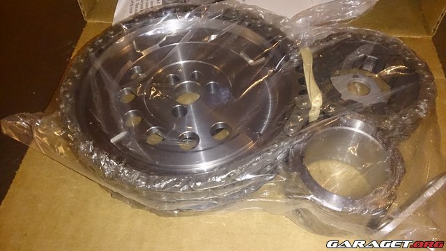

Och en kamdrivning 4x med dubbelkedja
https://www1.garaget.org/gallery/images/191/190643/190643-d529a21db797be1b7bf96a2946891938.jpg

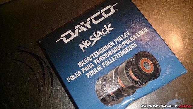

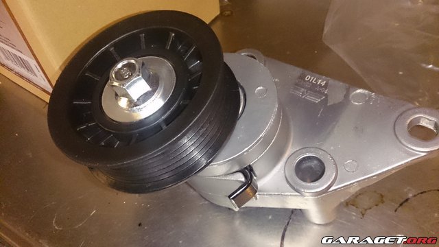

Spännrulle
https://www1.garaget.org/gallery/images/191/190643/190643-30cf225586981e0323a3df960b2a7054.jpg
Och löphjul
https://www1.garaget.org/gallery/images/191/190643/190643-a0ac9c41b147c636a6667db24f8388d1.jpg

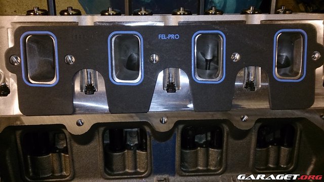

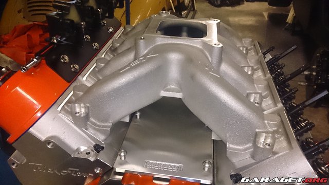

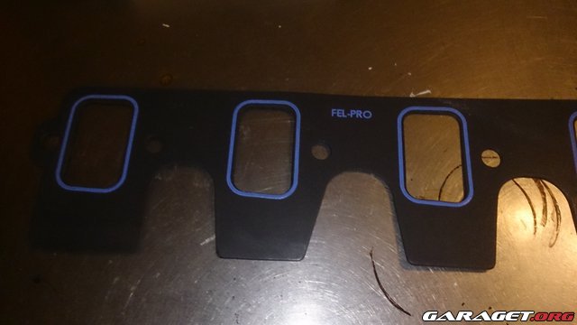

Insugspackningar
https://www1.garaget.org/gallery/images/191/190643/190643-c3f5f07fcc894514696210a3cba308d2.jpg

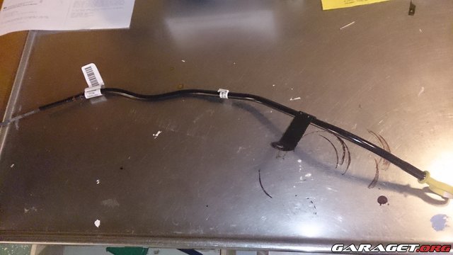

Sticka och rör
https://www1.garaget.org/gallery/images/191/190643/190643-6ac6208bde5eb79e0c9bd024a01f4f40.jpg

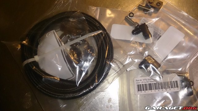

En bunke nya kopplingar, främst till bränslesystemet
https://www1.garaget.org/gallery/images/191/190643/190643-f06df973ddce5bdde13fdde0944f1d80.jpg
Tändstift
https://www1.garaget.org/gallery/images/191/190643/190643-6eba5c40ebfa2c67996bc319eb425b73.jpg

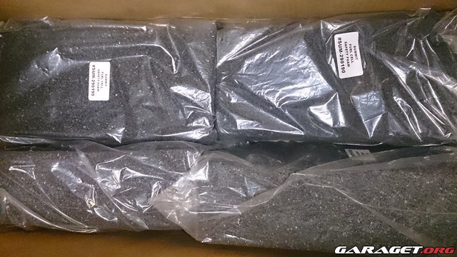

Skum till tanken
https://www1.garaget.org/gallery/images/191/190643/190643-9680947cc606a0da68f78ced7cb785c5.jpg

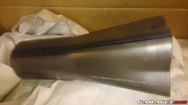

Avgasbandage, hoppas att det varar lite bättre än Biltemas
https://www1.garaget.org/gallery/images/191/190643/190643-9b1d3a0527cc51eb8e54cb2fc391e46e.jpg

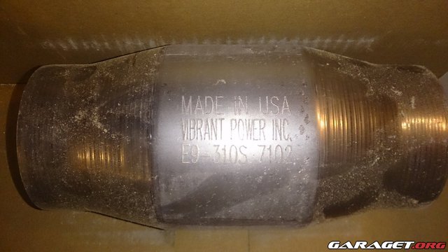

Race kattar
https://www1.garaget.org/gallery/images/191/190643/190643-116bd2e78a16fa3f3bd0afbb58f87791.jpg
Kollektorer till avgassystemet-
Saknar fortfarande kamkåpan, så inte är man färdigshoppad än. roll

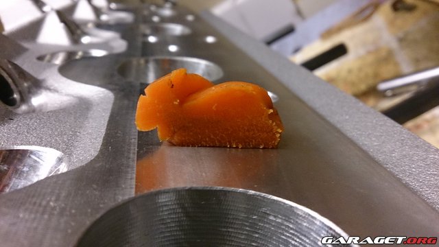

Då har vi lekt lite med lera idag smile
https://www1.garaget.org/gallery/images/191/190643/190643-b8e07b7e81aeceb44f55ccf68d15d767.jpg

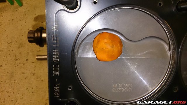

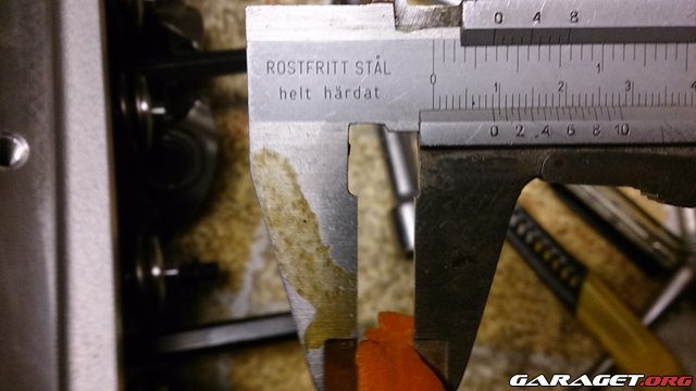

Dags att checka spel mellan kolv och ventiler
https://www1.garaget.org/gallery/images/191/190643/190643-9f2ae2f01cdfe986176191e3173f9905.jpg

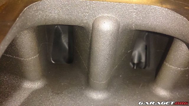

Avgasventil
https://www1.garaget.org/gallery/images/191/190643/190643-ffec133dc2e85b7baf1e4ca42031a481.jpg
Var fan inte ens nära, borde kanske haft mer lyft på kammen?
https://www1.garaget.org/gallery/images/191/190643/190643-ed3a820f79d0a72ea773b7fdeb09915d.jpg

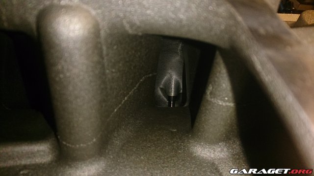

Och då var det dags att spänna fast topparna denna pinnbulten går från toppen och ner i lyftargalleriet
https://www1.garaget.org/gallery/images/191/190643/190643-7033170090e37ae2aaa76a4d7494291d.jpg
Inte lätt med det gick att få dit dessa 5 muttrar. I alla fall så är alla 48 pinnbultar nu dragna med rätt moment.

Tänker använda tradionella insugspackningar

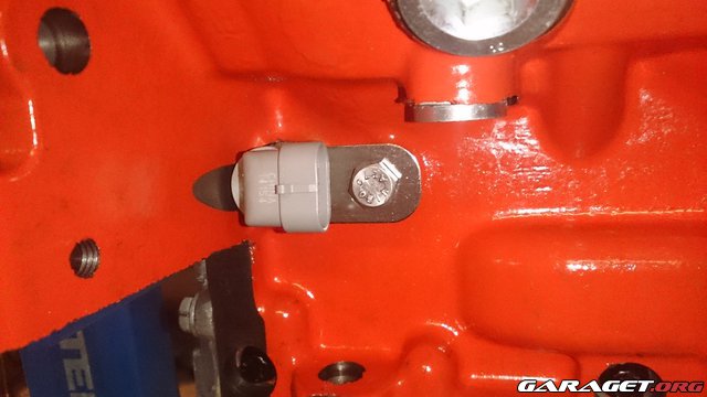

Fick dit sensorn till vevaxeln oxå.

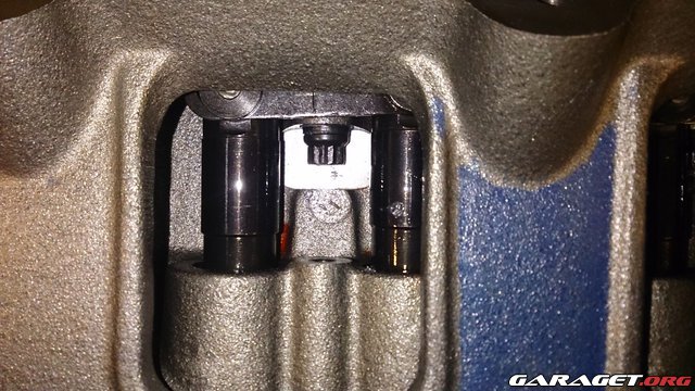

Imorgon är det dags för stötstänger och ventiler. Kul det här big_smile

Idag fick jag tillbaka insuget, oboy om det passade. Som en persika i en lovikavante lol
https://www1.garaget.org/gallery/images/191/190643/190643-838945decdf7a128065a84c3e2c70f89.jpg
Passade som en smäck
https://www1.garaget.org/gallery/images/191/190643/190643-242e25dce024b870156641b0825d7c25.jpg
Rätt fräckt att man faktiskt kan fota hela vägen in till ventilen med mobben, små kanaler? Neä tror inte det.
https://www1.garaget.org/gallery/images/191/190643/190643-c67cf31c4ffe57615ca37b27b4f12cd7.jpg
Blev otroligt bra, passade verkligen perfekt.
https://www1.garaget.org/gallery/images/191/190643/190643-d8b1c79503a160f9f92a02aa60ed32b0.jpg
Kandrivning, 4X dubbelroller för LS3, 6 och 7. Matchar till min MSD 6012 som ska styra tändningen.
