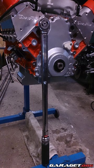

Igår lånade vi hem den "stora" momentnycklen
https://www1.garaget.org/gallery/images/191/190643/190643-a317f2fee14030c50069247efeb089bc.jpg
Visst är det något manligt över denna

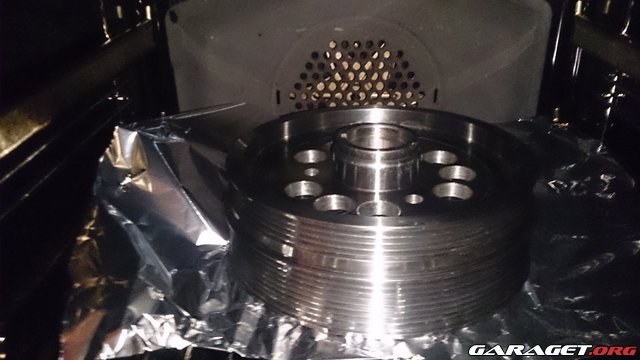

Och så bakade vi en sväningsdämpare
https://www1.garaget.org/gallery/images/191/190643/190643-5f3ed7efc32668972b87f8a24e1f22cb.jpg

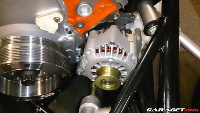

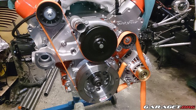

Och så här kommer serpentinen gå, nya hjul beställda.
https://www1.garaget.org/gallery/images/191/190643/190643-8d75c0c44974b44aa2f2925f1f50b9fc.jpg

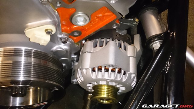

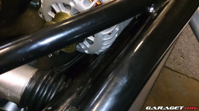

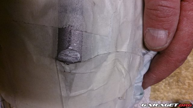

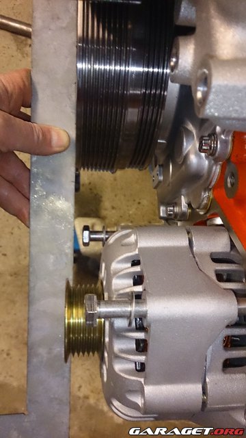

Naturligtvis går det inte få in generatorn tillräckligt för att det ska lina upp.
https://www1.garaget.org/gallery/images/191/190643/190643-f6d562987c126706dd28529cb1040a25.jpg

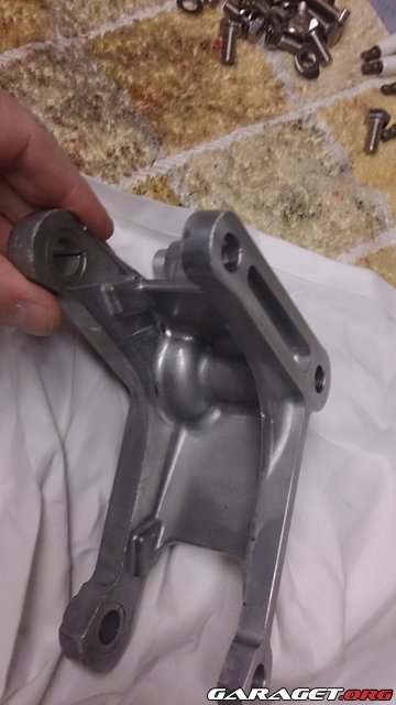

Så vi fick karva lite i denna oxå
https://www1.garaget.org/gallery/images/191/190643/190643-1fc968e5f202f3280662e347260f59fd.jpg

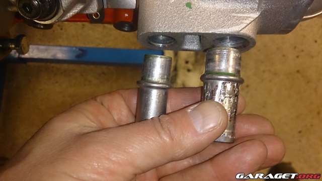

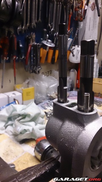

Drog ut dessa ur vattenpumpen
https://www1.garaget.org/gallery/images/191/190643/190643-bc0c039617470e82ff5652e77024a4be.jpg
NPT 1/2" tapp den hitre, hade tyvärr ingen 3/8 tapp. Hittade docj en på tradera för 225 kr, så nu är det bara att vänta på den.

Hur stora är hålen i vattenpumpen?
Kan mäta om du vill, men man behöver inte borra för att dra dit NPT gänga 3/8 i lilla hålet och 1/2" i stora hålet.
https://www1.garaget.org/gallery/images/191/190643/190643-d64acd7c311365884b0089c4c909f337.jpg
1/2 NPT i det stora hålet, går ju lika bra med någon amerikansk rörgänga. Jag hade en 5/8 UNF som jag provade med i lilla hålet eftersom det var samma antal gängor per tum men den var för liten.

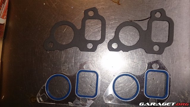

Här har du mått och bilder på packningar.

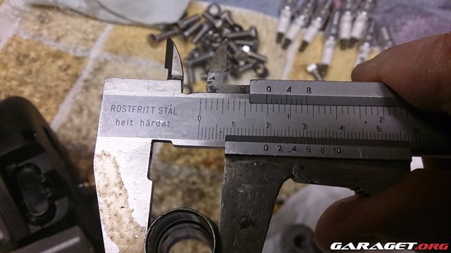

https://www1.garaget.org/gallery/images/191/190643/190643-310a11b8334ec0c5ce65c31dddcfcfb8.jpg

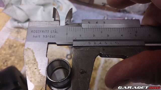

lilla hålet på vattenpumpen 15,8 mm
https://www1.garaget.org/gallery/images/191/190643/190643-da3fae6f4854b00c7b3fcd845263d9cb.jpg
Stora hålet 18,8 mm
https://www1.garaget.org/gallery/images/191/190643/190643-a45e3adce596e2fe4a19ec64b2ad99a2.jpg
Packningar finns i gammal stil eller ny stil med alu+silikon ser ut så här
https://www1.garaget.org/gallery/images/191/190643/190643-93bb08d19fccf78e3e00ae4ab9bc26f7.jpg

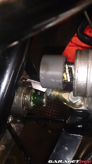

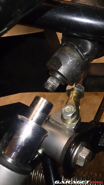

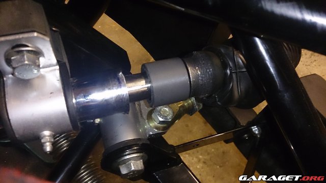

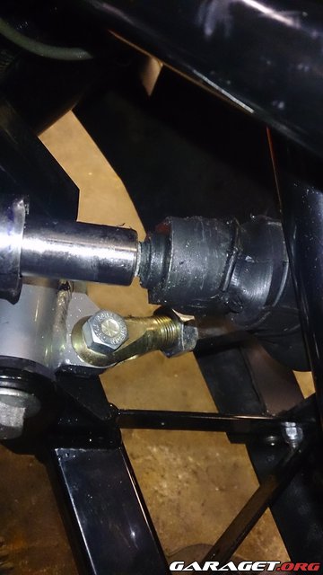

Har haft problem med att det inte funnits styrstopp på bilen så att däcken har gått i framvagnsupphängningen
https://www1.garaget.org/gallery/images/191/190643/190643-b00d6dd7cf905663478d9a14b689a656.jpg
Så jag delade på "racket"
https://www1.garaget.org/gallery/images/191/190643/190643-1ce2cd1d7f8a7c17a4faf19cb101ed2b.jpg
Och installerade denna bussning som jag fick av Blitzen, Tack igen.
https://www1.garaget.org/gallery/images/191/190643/190643-9c12eefc3e749eb2cb6bcdb77035d92d.jpg
Och en på andra sidan, denna gav dock för lite utslag på ratten så jag fick kapa den lite, men det blev bra.
https://www1.garaget.org/gallery/images/191/190643/190643-959738bc2ea8b1ef83646bbf0e5f6cf1.jpg

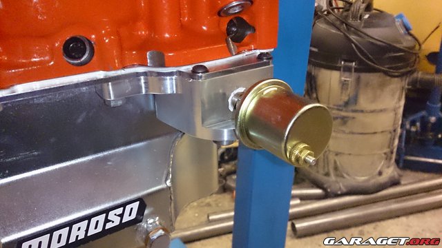

Här kommer jag ha oljetrycksgivaren
https://www1.garaget.org/gallery/images/191/190643/190643-579f81971c9504f1e4de5f88fbe65243.jpg

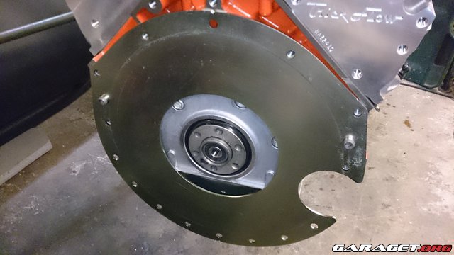

Nu får vi fan i mig bli klara med motorn, hur kul det än är så kan man inte dra ut på det i evighet.

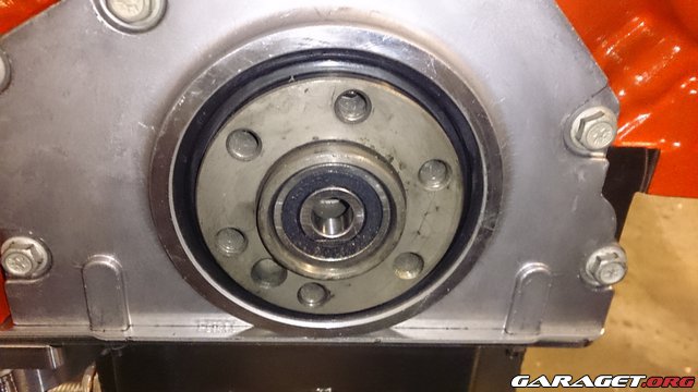

Så
https://www1.garaget.org/gallery/images/191/190643/190643-63275c8a8c124a37ca3b9fa2d545f04b.jpg
I med lager till växellåda i veven
https://www1.garaget.org/gallery/images/191/190643/190643-3b94b80f6cde34fc4ddb7a3b6a5bd2cb.jpg
Och inte glömma sätta dit skyddsplåten
https://www1.garaget.org/gallery/images/191/190643/190643-fb42a1bcc209125bd97f310583e64a94.jpg

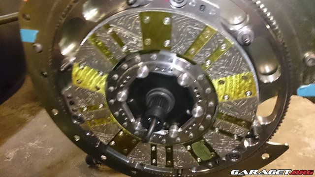

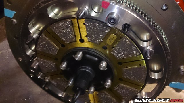

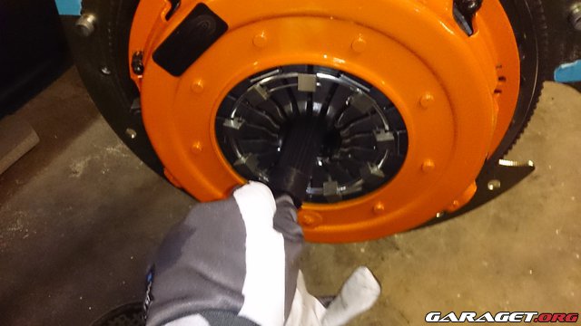

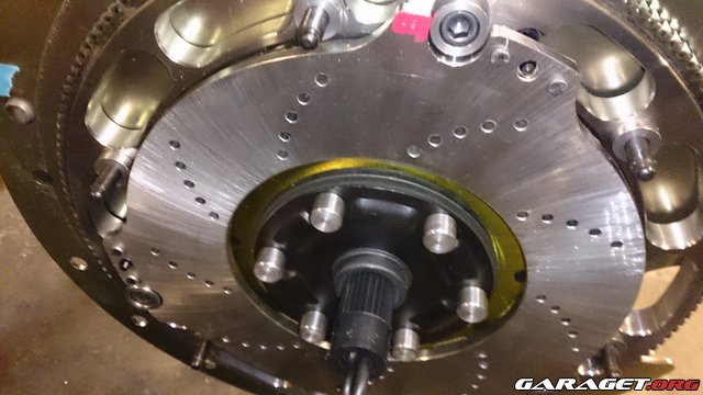

Svänghjul och första lamellen
https://www1.garaget.org/gallery/images/191/190643/190643-f41595fbb3a04e01379a9f5d31950d40.jpg
Mellanplatta
https://www1.garaget.org/gallery/images/191/190643/190643-a9b46a47f9a242869e5fea193031cd79.jpg

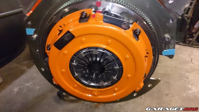

Och andra lammellen
https://www1.garaget.org/gallery/images/191/190643/190643-9bd8de6d5cffe419174fc62cec7dbcda.jpg

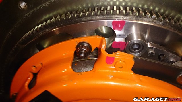

Viktigt att allt kommer rätt därav färgmärkningarna
https://www1.garaget.org/gallery/images/191/190643/190643-88c123b96f97f36166fc432a0055a7ef.jpg
Och så var kopplingen monterad
https://www1.garaget.org/gallery/images/191/190643/190643-5c88172b3df6d43a9a34bb4962a53b53.jpg

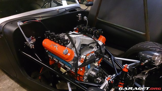

Och så sätter vi dit den

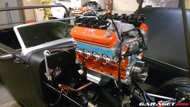

https://www1.garaget.org/gallery/images/191/190643/190643-09439babb089b70c212a1064a75ab0e9.jpg

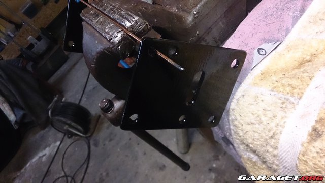

Och så är den ihop med växellådan och ligger på motorkuddarna(som inte passar)
https://www1.garaget.org/gallery/images/191/190643/190643-484e85ac9d70869de1085e076ee6ec95.jpg
Verkar ju inte vara högre än den gamla rovan. So far so good.

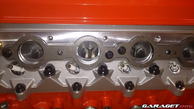

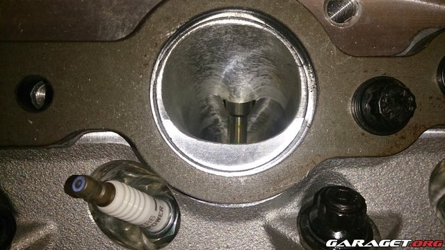

Yep om dom är minst 1 7/8" så lånar jag dom gärna wink
https://www1.garaget.org/gallery/images/191/190643/190643-70ad86d5672ae947f9bcda5f67a84985.jpg
Utifrån dessa ska vi bygga headers
https://www1.garaget.org/gallery/images/191/190643/190643-d478395b56f8d9dad90f8d42d809af8a.jpg
Vi får väl se om jag kan knö ihop nåt

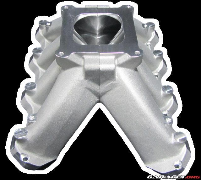

Men det finns högre insug. Ännu manligare!
http://www1.garaget.org/gallery/images/119/118730/118730-71ab585590597097ebdd1cc607e16ba2.jpg
Rören är väl snygga men lunchlådan på toppen ser inte speciellt manlig ut. Ska jag trimma mer så blir det ett insug från MAST, men det kostar närmare 15 papp.

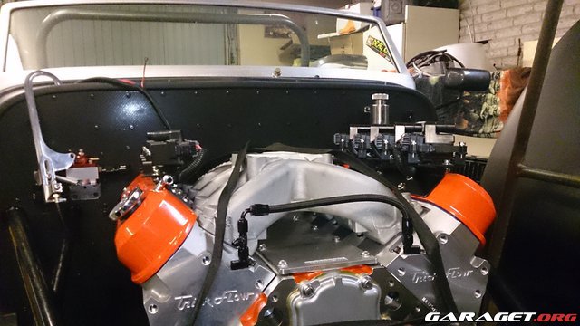

Får inte dit generatorn, har flyttat motorn bakåt ca 12 mm men icke. Spelar inte någon roll vilken sida jag sörsöker på samma ramrör på båda sidor tar i.
https://www1.garaget.org/gallery/images/191/190643/190643-78c531c7dd5933a225435a7e78ae24d9.jpg
