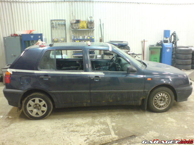

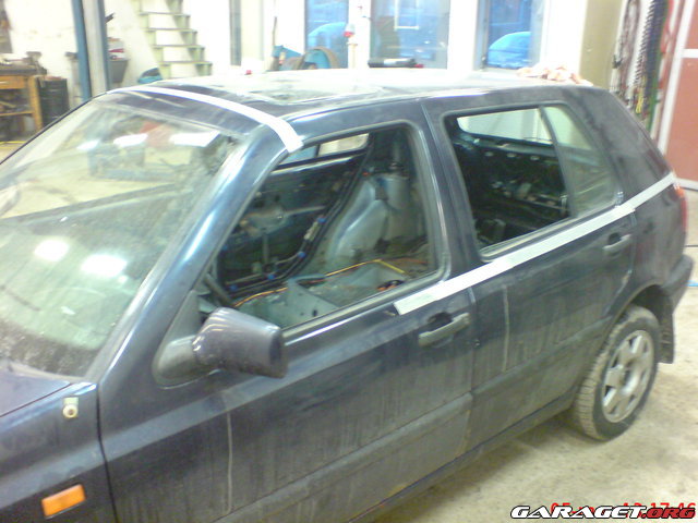

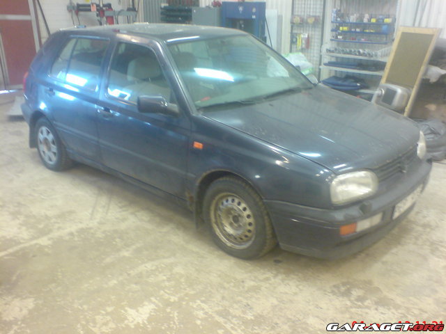

Tjena nu tänkte jag ge mig in på att bygga en cabbe av en golf 3 4dörras med öppningsbara dörra.
https://www1.garaget.org/gallery/images/14/13492/13492-c62f095f40d056547700345ef4e8ebe0.jpg

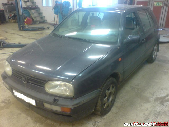

Så såg den ut vid inköpet
https://www1.garaget.org/gallery/images/14/13492/13492-674d00e501af0b9c4dfaf7fb0c37bd01.jpg
Så såg en ut vid inköpet

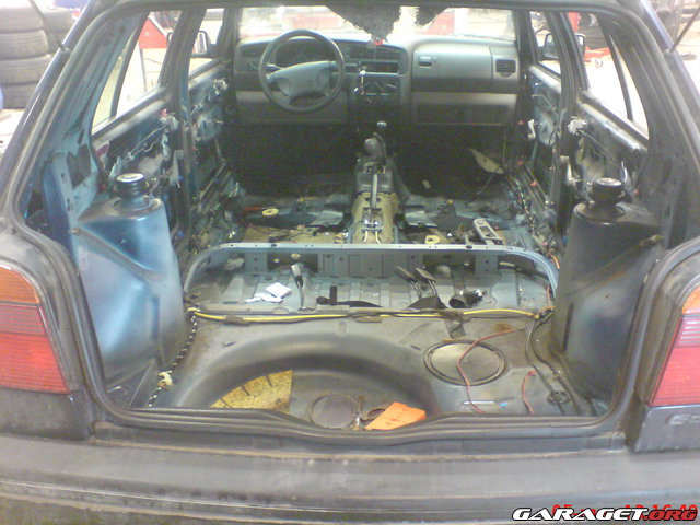

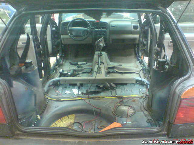

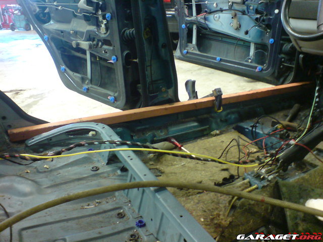

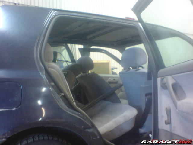

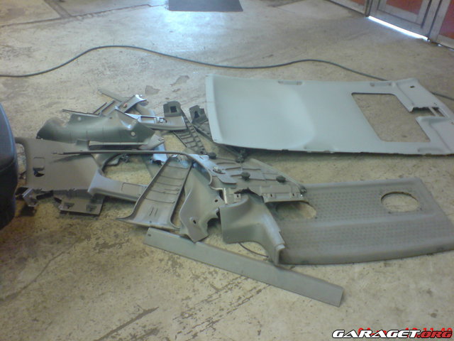

Rivning av inne taket är på full gång
https://www1.garaget.org/gallery/images/14/13492/13492-fcd3e261e0832ce69697f2ecb208d56a.jpg
Riving i högsta grad

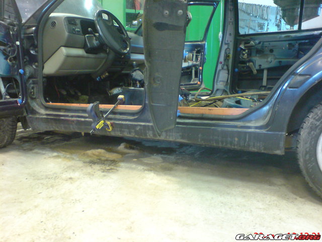

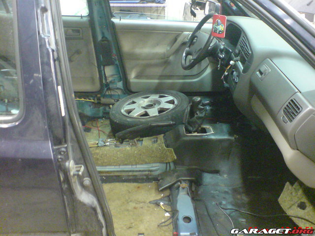

https://www1.garaget.org/gallery/images/14/13492/13492-e56f53eb2e99068c61ae1798fd057dc0.jpg

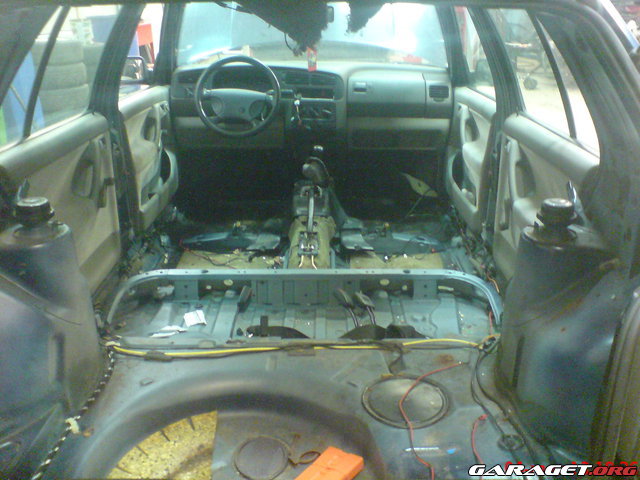

Nästan all plast är borttagen, synd att bara hälften ska tillbaka
https://www1.garaget.org/gallery/images/14/13492/13492-2ceafecb7ab5f96b52be33115efebb5f.jpg
Snart är allt borta

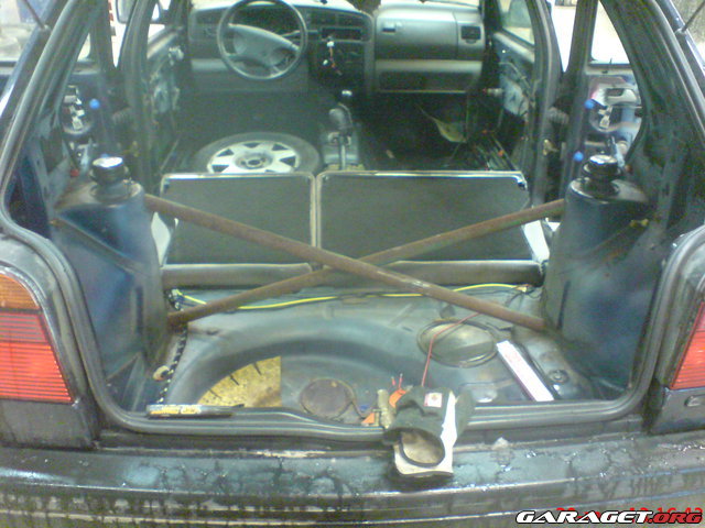

https://www1.garaget.org/gallery/images/14/13492/13492-f4c7c294f5f9181d5d141783bc1d332e.jpg

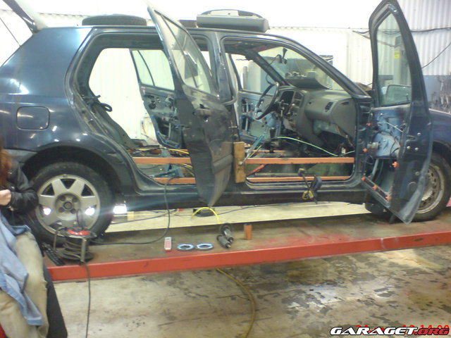

Då var golvet och taket klart, sen är det vara dörrarna kvar
Sen var det dags att ta kvällen

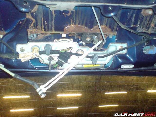

Hittade rost på skuffert lucka som ska fixas senare
https://www1.garaget.org/gallery/images/14/13492/13492-5b5110f74b1d69a23d49f9eabedbacb8.jpg

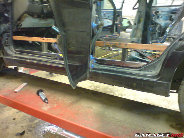

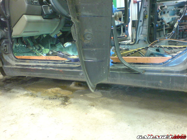

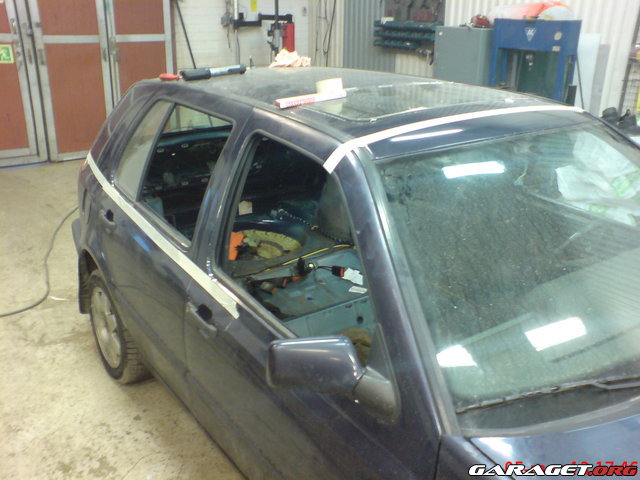

Här ser man vart man ska man ska kapa
https://www1.garaget.org/gallery/images/14/13492/13492-513f0a826d75552ec0d7b5e132aaddce.jpg
https://www1.garaget.org/gallery/images/14/13492/13492-0dfe3b31b31d6f337a9bc62b502bdb73.jpg
Hellhet på vad som ska kapas
https://www1.garaget.org/gallery/images/14/13492/13492-9bf0ed7cdd2b1e3daebbf81796f5d3a4.jpg
Nu väntar jag bara på blakar så jag jag kan svatsa  ditt dem så jag kan kapa bort taket..

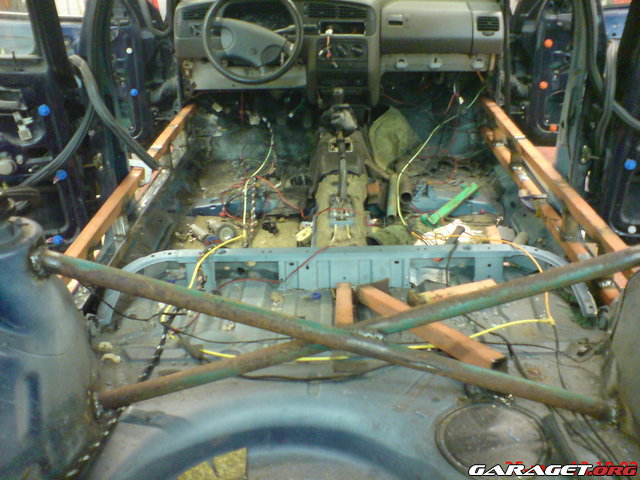

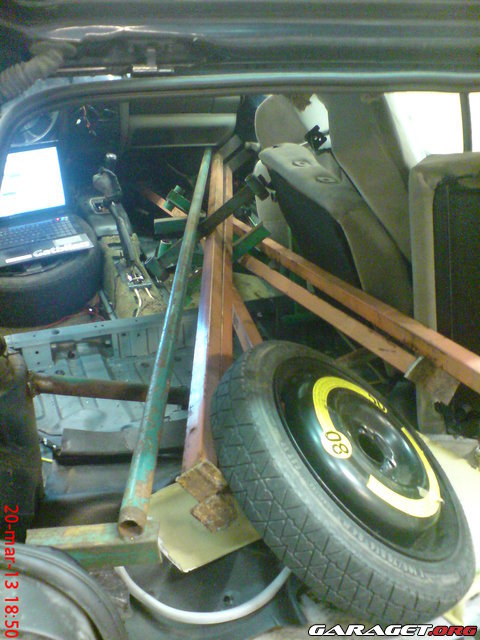

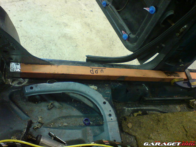

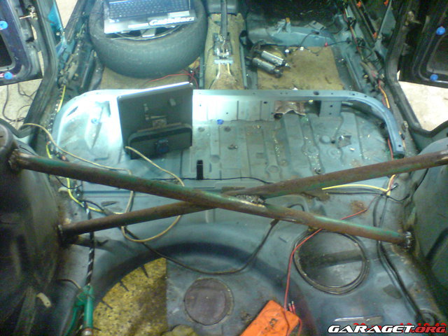

Efter ett par veckors letande efter balkar, så dra vi igång igen
prov mont krysset bak innan svetsningen
https://www1.garaget.org/gallery/images/14/13492/13492-4b1590f96caf81dd65c58a24dc8f7d31.jpg

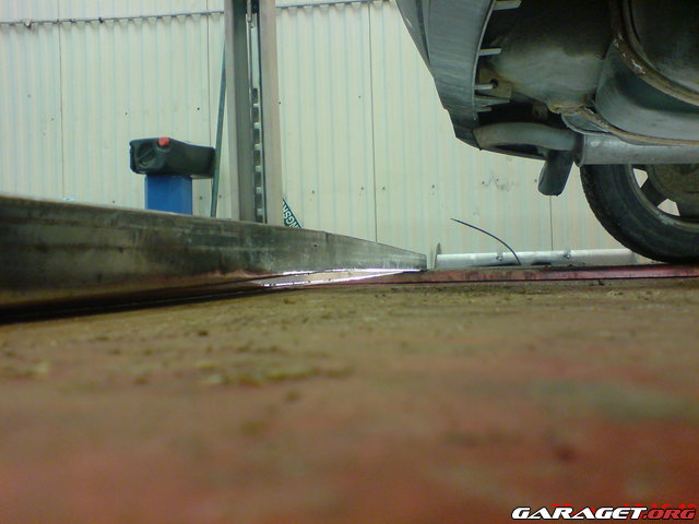

Då var det nästan klart med svetsningen
https://www1.garaget.org/gallery/images/14/13492/13492-1f7d7e0630e8f3382c9125d6e27e465e.jpg
Blir en bild på balkarna jag ska använda
https://www1.garaget.org/gallery/images/14/13492/13492-2ca32d7dafda156938612a700bcad7e8.jpg
Men nu bilr det kvällen för mig, blir mer update i mån då jag ska göra sidor balkarna
Tjo hopp

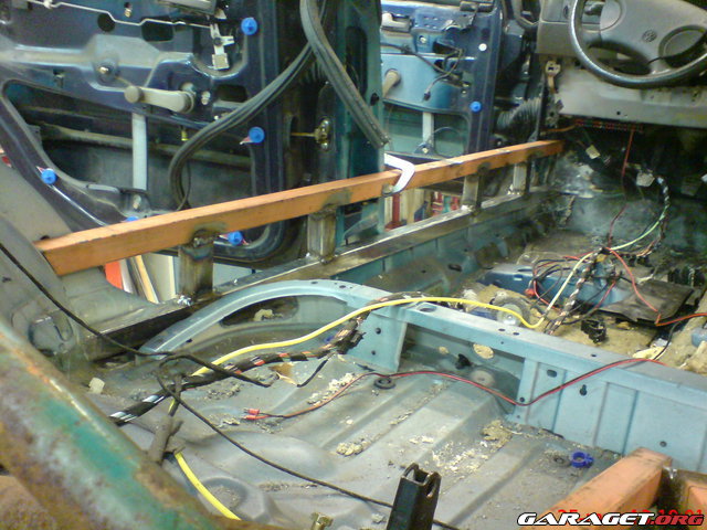

Nu blir det update för nu börja det hända här något

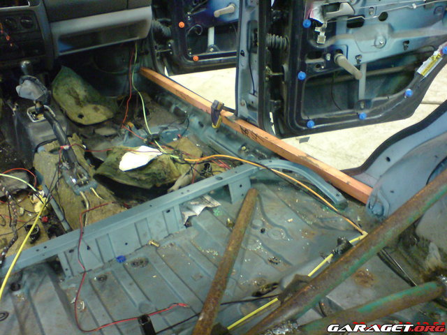

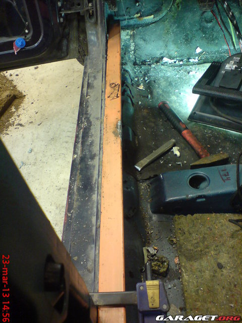

Inpassing av balken efter mycket om o men på vänster sida
https://www1.garaget.org/gallery/images/14/13492/13492-3166e2d17a72b2504c01856632c02fa0.jpg
Det ser bra ut på insidan
https://www1.garaget.org/gallery/images/14/13492/13492-67af22977e2fe293cbbbd3f8613861d4.jpg
Kapade till balken på höger sida o den var nästan som jute på den sidan
https://www1.garaget.org/gallery/images/14/13492/13492-390d136fa0efde7f84893f9fcdfa5561.jpg
Insidan på höger sida
https://www1.garaget.org/gallery/images/14/13492/13492-91e50216d1f5fa74c2b13294316aeaf8.jpg

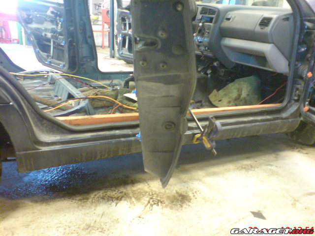

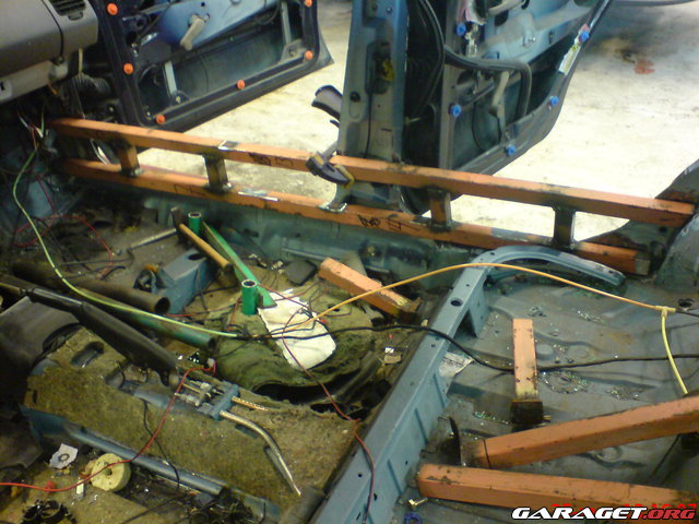

Efter mycket om o men så fick jag ditt balken som den ska sitta
https://www1.garaget.org/gallery/images/14/13492/13492-96796ac3cddccedec3df802154b7ad23.jpg
Insidan på vänster sida
https://www1.garaget.org/gallery/images/14/13492/13492-e0d4dd38dfd688dcd4ed4b4992143751.jpg
https://www1.garaget.org/gallery/images/14/13492/13492-10acf6004e648fa3ff4b7fa37fe542eb.jpg
Det var allt för idag, imån blir det svetsning på högsta grad. Tjo Hopp

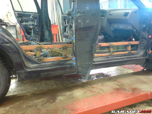

Nu blir det mer update

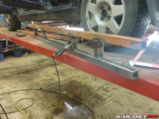

Höger balk är nu färdig svetsad återstår bara en slipning och sen svetsas fast i bilen
https://www1.garaget.org/gallery/images/14/13492/13492-50e70473a5d70a804fe011cf3793f672.jpg
Insidan på den färdiga balken
https://www1.garaget.org/gallery/images/14/13492/13492-480206a32534a0a1102ca7e74e200603.jpg

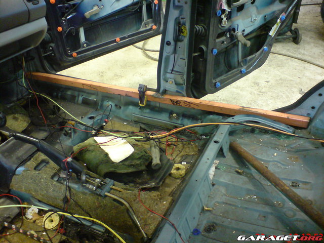

Slipade en rent en balk igår och i dag vissade sig att den f*n var sen o krokig o dan, kunde bara använda små bitar av den
https://www1.garaget.org/gallery/images/14/13492/13492-ee0391a68d2fdd867f7540747c7f30fe.jpg
Började med vänster sida
https://www1.garaget.org/gallery/images/14/13492/13492-f314b80bee084ffb6cf23c33f3ee75a6.jpg
Ihop svetsning av balken
https://www1.garaget.org/gallery/images/14/13492/13492-9e4703df67db6e85b900f58097a1e4af.jpg
https://www1.garaget.org/gallery/images/14/13492/13492-332160d17e5e470880281b1e4bcf4163.jpg
Nu börja det liknat något på insidan, återstår att slipa rent dem och svetsa fast dem smile
https://www1.garaget.org/gallery/images/14/13492/13492-c48fbdd1bd28ca92fd2db2e73ac9ebfb.jpg
Det var allt för i kväll. Tjo hopp
