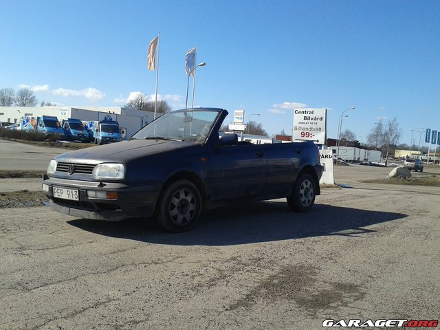

Tjena tänkte göra ett ovanligt bygge för engångs skull. det är ett första bygge så.

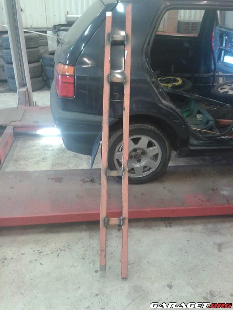

Nu e dags för en stor update bara ser å njut hehe

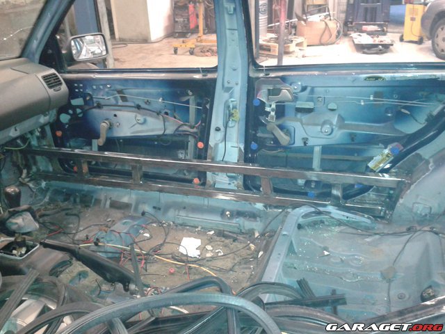

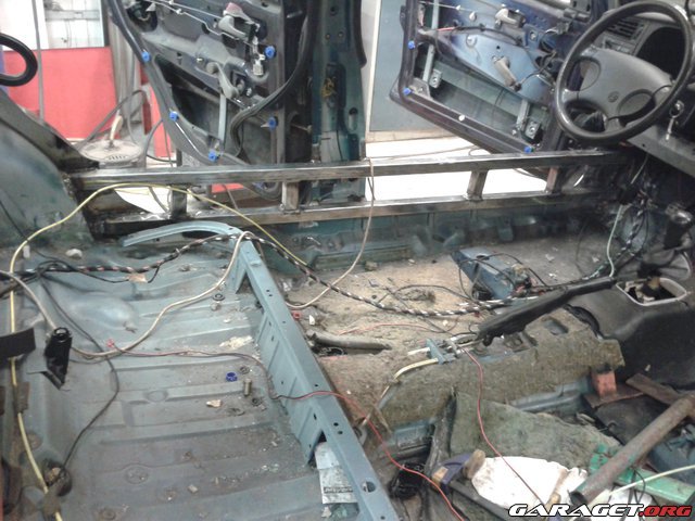

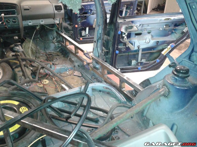

Nu är den vänstra balken fastsvetsad
https://www1.garaget.org/gallery/images/14/13492/13492-c6ab7b8c93575f475698d86300830eb9.jpg
Ska på börja med slipning av den högra balken
https://www1.garaget.org/gallery/images/14/13492/13492-dc50b302717e100b4f851a437b5ffafb.jpg
Nu e den nästan renslipad, flexskivan togs slut
https://www1.garaget.org/gallery/images/14/13492/13492-23f04933c2e1d49dd484406d905e7500.jpg

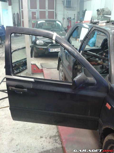

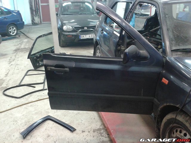

Passade på att plocka ut rutorna när jag inte hittade någon flexskiva
https://www1.garaget.org/gallery/images/14/13492/13492-38b0e1c9c6cb0f848ed7917d5c5a5937.jpg
https://www1.garaget.org/gallery/images/14/13492/13492-9d592338be474094528c963a57e83b24.jpg
https://www1.garaget.org/gallery/images/14/13492/13492-629aef71d2229c1b9ded4a9d5d84019c.jpg

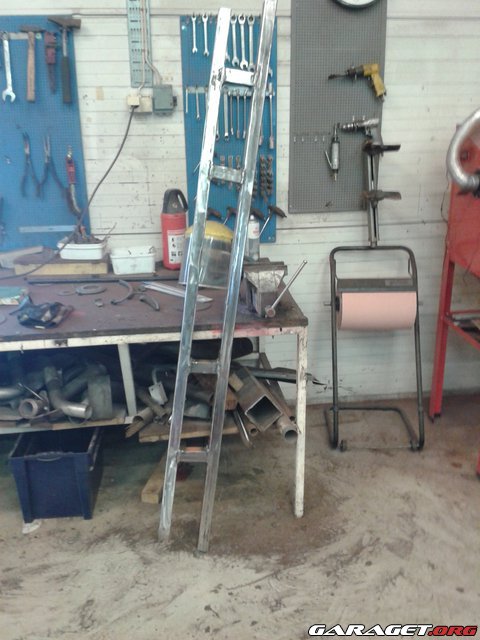

Nu e balken renslipad och redo för att svetsas ditt
https://www1.garaget.org/gallery/images/14/13492/13492-d79f90c67637b8908fb65447ed4695dd.jpg
https://www1.garaget.org/gallery/images/14/13492/13492-455ba89daa60e753319462ab66a39396.jpg
Nu e den på plats
https://www1.garaget.org/gallery/images/14/13492/13492-27a38dcb71183ba59e979fbc7ed5b84e.jpg
https://www1.garaget.org/gallery/images/14/13492/13492-8f601252928076f55e4dcb179e6903fe.jpg

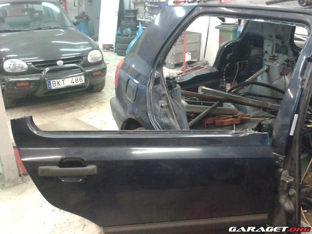

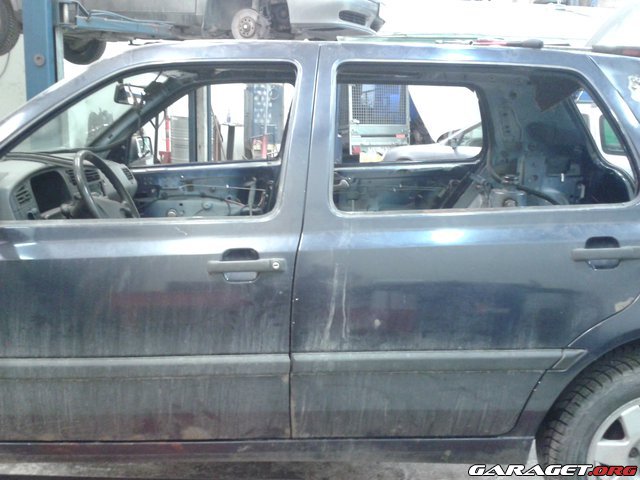

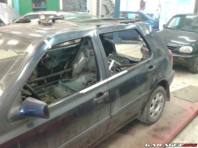

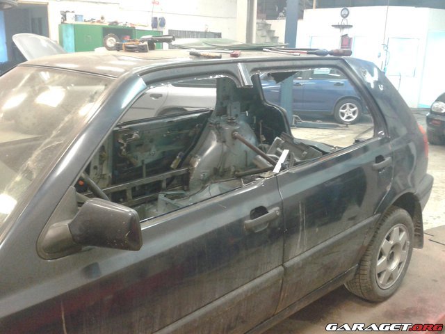

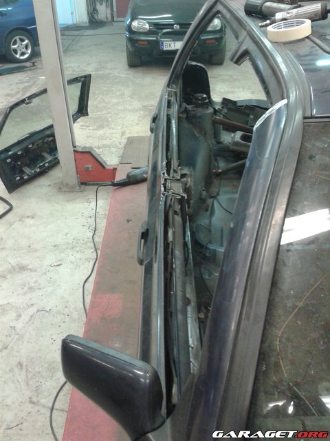

Nu kommer det roligaste man kan göra på en bil är att gå lös med vinkelslipen, började med att maskera var jag ska kapa
https://www1.garaget.org/gallery/images/14/13492/13492-df992d02cd1834354cf95d1971e46966.jpg
https://www1.garaget.org/gallery/images/14/13492/13492-7e3b253e459c5257a951b8c46383f322.jpg
https://www1.garaget.org/gallery/images/14/13492/13492-9b6ad90af4f3c074a6161beeb4c1d968.jpg
Före och efter
https://www1.garaget.org/gallery/images/14/13492/13492-b2eeda078b7d48b118b48f5d3ce0aa4f.jpg

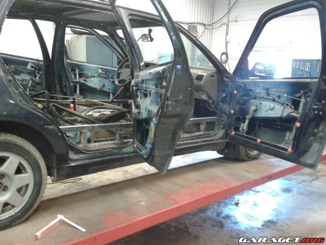

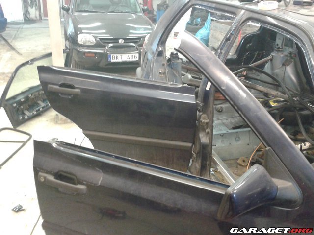

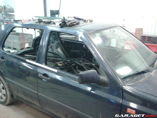

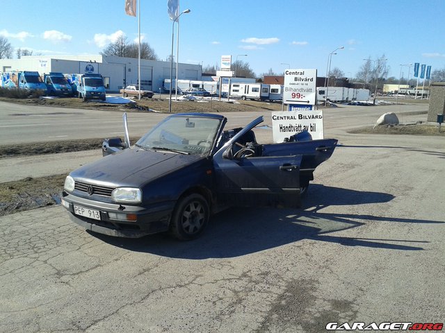

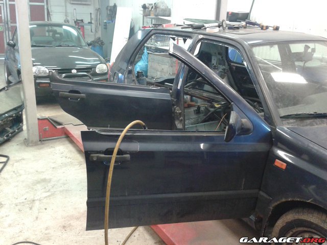

Sen blev det bakdörrens tur att dejta vinkelslipen
https://www1.garaget.org/gallery/images/14/13492/13492-0fb309580cbf81da7af1f803d89f97e6.jpg
https://www1.garaget.org/gallery/images/14/13492/13492-cb63f13d99ec8e39e58408f76a9be987.jpg
Något sånt blev det, kommer mer justering senare
https://www1.garaget.org/gallery/images/14/13492/13492-8826a9b8be403e71aad296b8043a35d9.jpg

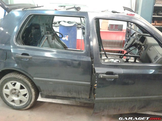

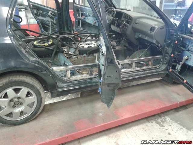

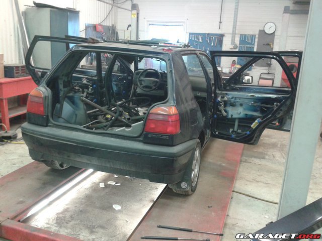

Helheten av dörrarna
https://www1.garaget.org/gallery/images/14/13492/13492-9804e9cf64c752feb2cd88bb4fdab722.jpg
https://www1.garaget.org/gallery/images/14/13492/13492-04a70a5e1dee5606515614dfa09b6a3a.jpg

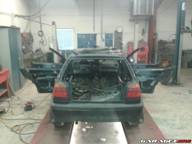

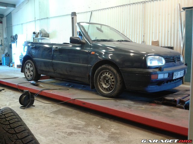

Nu kommer det roligaste kapning i b-stoplen
https://www1.garaget.org/gallery/images/14/13492/13492-64d5e0c7957eb3df810225f1f9a55f25.jpg
https://www1.garaget.org/gallery/images/14/13492/13492-f78f7a82a55c035ce4f19336bde11007.jpg
https://www1.garaget.org/gallery/images/14/13492/13492-b4cc42a4ff83928b6874bedc8d1232b1.jpg
https://www1.garaget.org/gallery/images/14/13492/13492-36b42f384cd0be21ef212a1bd828de19.jpg

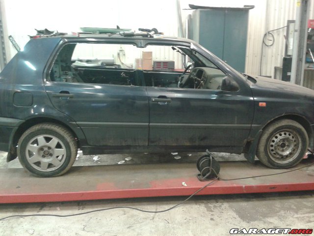

Nu e det inte mö kvar att kapa, det blir morgonens jobb
https://www1.garaget.org/gallery/images/14/13492/13492-193477280d1fd18c09b5199659fa012b.jpg
Det var att för idag, taket ska bort i mån.

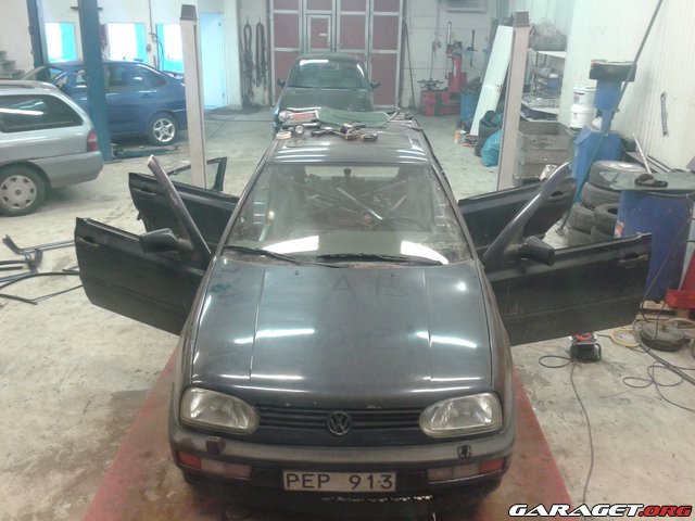

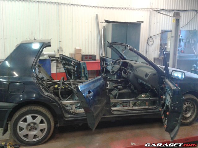

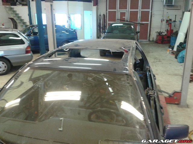

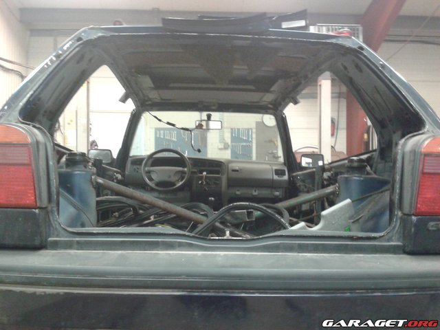

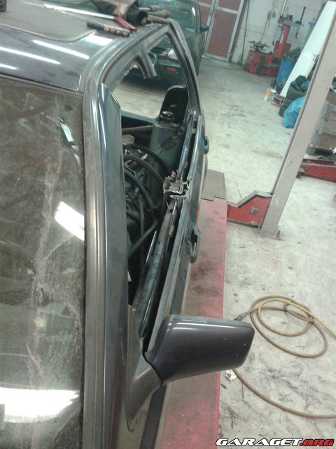

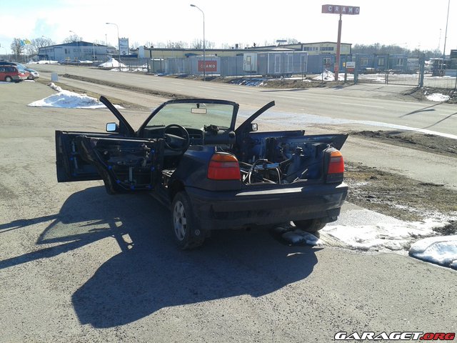

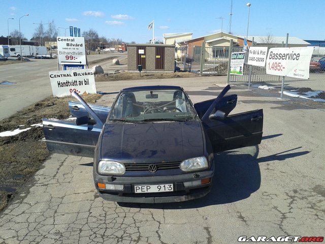

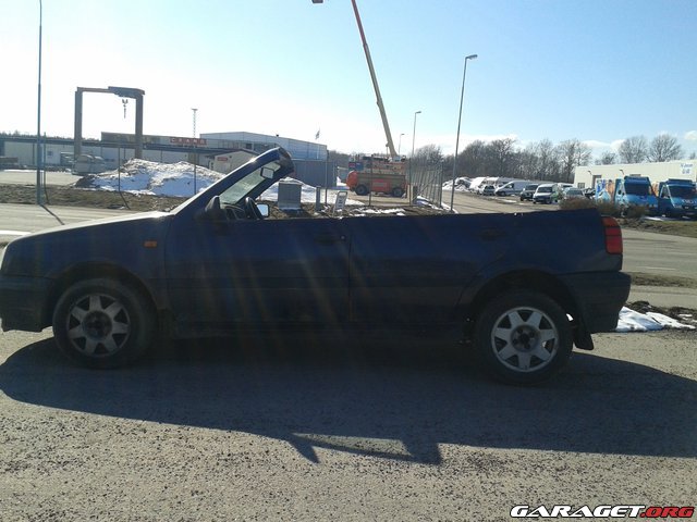

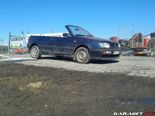

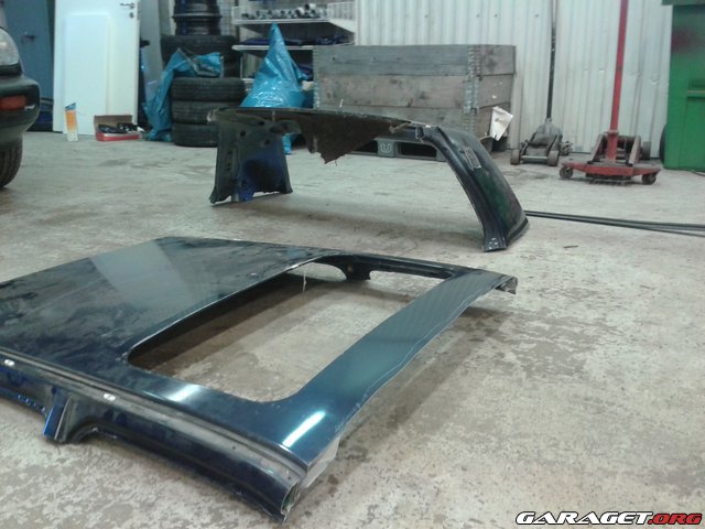

Dags för mer update, nu börja det det hända lite saker här nu

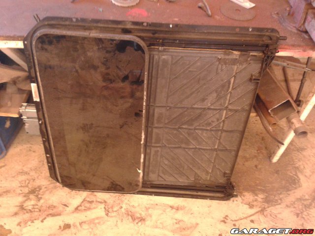

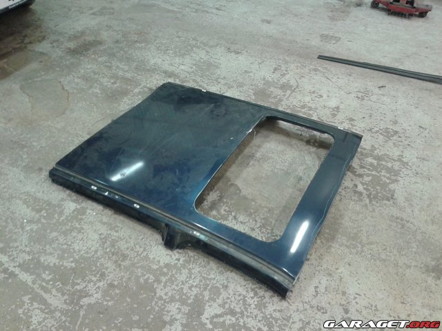

Började med att plocka ut den trasiga takluckan
https://www1.garaget.org/gallery/images/14/13492/13492-896c2cf18983d69078589b979db4bcb5.jpg
https://www1.garaget.org/gallery/images/14/13492/13492-ad6038e8497c1693a6eaa88d3d68c43f.jpg

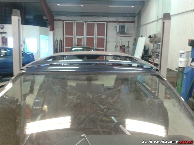

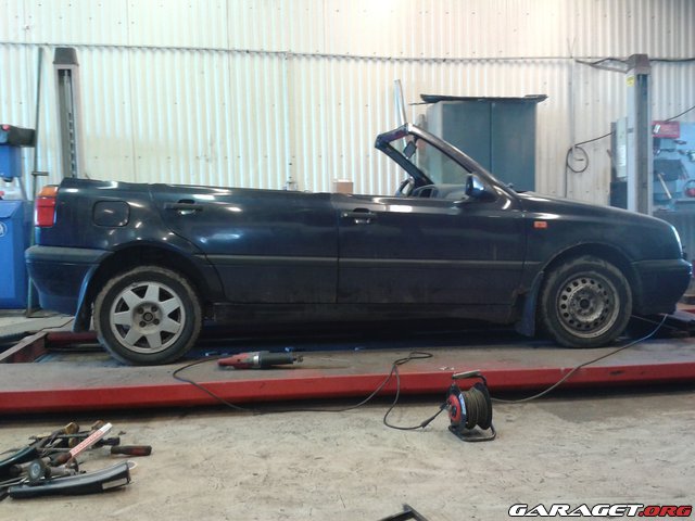

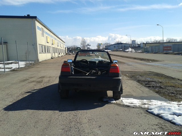

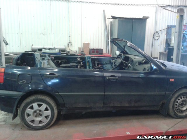

Sen åkte tigersågen fram, takhöjdning någon? smile
https://www1.garaget.org/gallery/images/14/13492/13492-9429b1f3f3f8854102515cb7b903959d.jpg
Halva taket borta
https://www1.garaget.org/gallery/images/14/13492/13492-1fc437a8592194b6ccf1d703b0f23d06.jpg
https://www1.garaget.org/gallery/images/14/13492/13492-4b97124bde3cee1c6efe40c70e3289c9.jpg

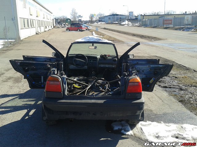

Nu e hela taket borta smile
https://www1.garaget.org/gallery/images/14/13492/13492-b78e79252ea385a9233e6d6672e3afef.jpg
https://www1.garaget.org/gallery/images/14/13492/13492-9f36352755014e1130924535384cf250.jpg

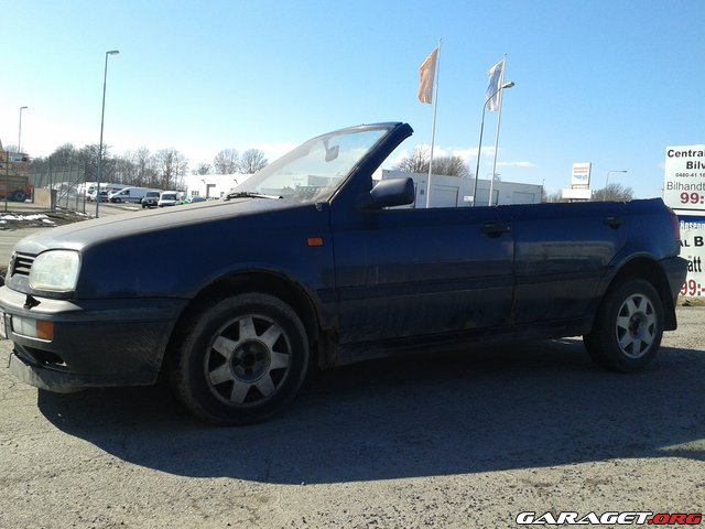

Nu e de bara att se å njut
https://www1.garaget.org/gallery/images/14/13492/13492-d24b245fdd5b7f5879f1035675b0c2c8.jpg
https://www1.garaget.org/gallery/images/14/13492/13492-abac69aba8d5d6f6cc5eb43434dd7df4.jpg
https://www1.garaget.org/gallery/images/14/13492/13492-ddf0abdb904f9ea032e1c401b46047d0.jpg
https://www1.garaget.org/gallery/images/14/13492/13492-ef5f492c1740a38805870ded38a554ae.jpg
https://www1.garaget.org/gallery/images/14/13492/13492-55d207967aabd28fb0610ea694fa90ce.jpg
https://www1.garaget.org/gallery/images/14/13492/13492-b7dc12426ba6d9a10e0fc8537231e5cb.jpg
https://www1.garaget.org/gallery/images/14/13492/13492-917a3b0cc86721579ea90f07d89a2f02.jpg
https://www1.garaget.org/gallery/images/14/13492/13492-63a3594f786fbacb9599508408d8cf0c.jpg
https://www1.garaget.org/gallery/images/14/13492/13492-d9cd097fc4a9399611d78ac65fdf7772.jpg
https://www1.garaget.org/gallery/images/14/13492/13492-f6b52f060db6ff105f86c90433cfeec0.jpg
https://www1.garaget.org/gallery/images/14/13492/13492-4cb46ce8fb19ce0eccda4249b8c49fc1.jpg
https://www1.garaget.org/gallery/images/14/13492/13492-2c08000a6c3245702a9237dc9fdcecd0.jpg
Ska nu börja med att modifiera skuffertluckan med hjälp av taket, ta bort alla vassa kanter.
