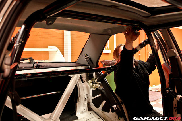

Uppdatering 13 Mars! Start med burbygget
Nu när motorn är ur så ska den börjas förbereda för inlämning för motorarbete. Nu är det tid att börja på buren som skall monteras och lackeras vit. Till min förvåning så upptäckte jag att det kommer bli mer arbete än väntat, buren som jag har skall passa EVO 3 bolton. Dock så är min lite speciell, för jag har glastaklucka.. detta betyder att taket är lägre och buren är gjord för en Evo utan. Så den tog självklart i.
Men men, trots detta så kommer det fixa sig ändå, det vi kommer få göra är att kapa huvudbågen lite för att få ner buren lite.  Så det var en lättnad att kunna fixa utan några större ingrepp! smile

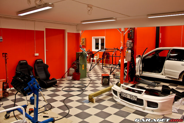

En liten overview på arbetsplatsen just nu, jag sprider ut mig bra haha wink

Efter ha kapat huvudbågen så gick buren in utan problem
https://www1.garaget.org/gallery/images/146/145897/145897-fcb78f8ee5f454b401e272fff96cfcb7.jpg
Från och med nu får man ta ett stort kliv in i bilen wink
