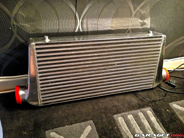

* FMIC 600x300x76 - 3" in/ut

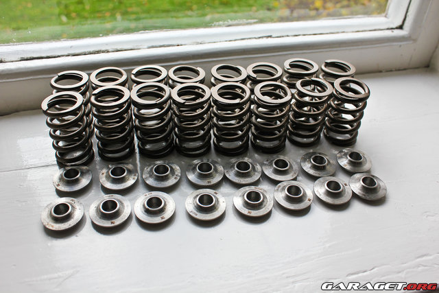

* Brian Crower hårdare ventilfjädrar
* Brian Crower titanbrickor

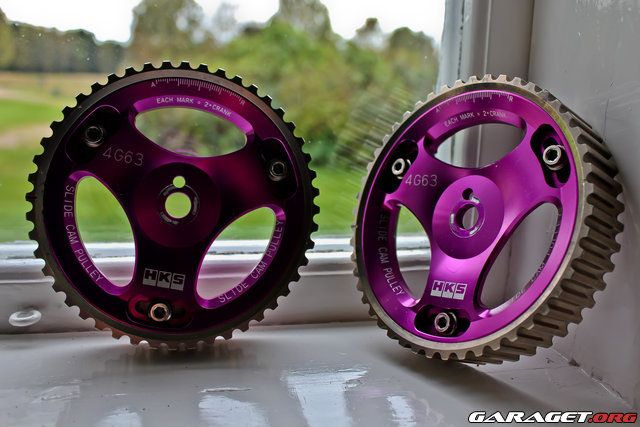

* HKS ställbara kamdrev

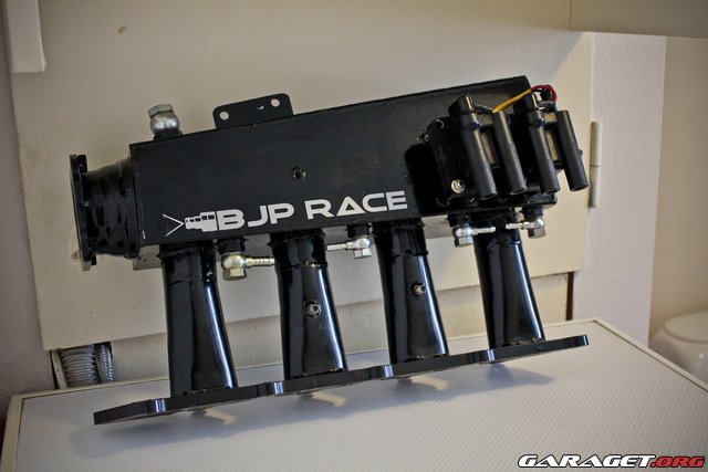

* JM Fabrication Race insug med PP 76mm gasspjäll

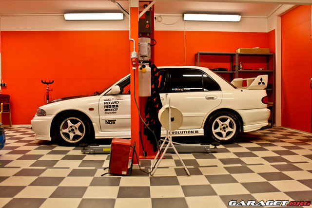

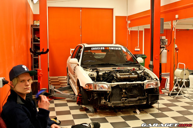

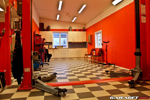

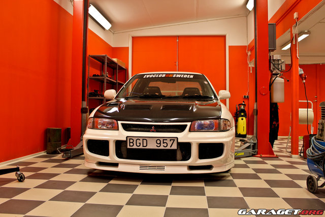

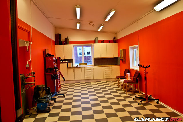

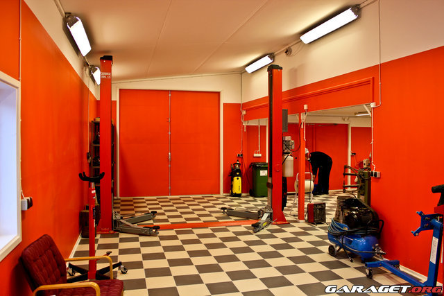

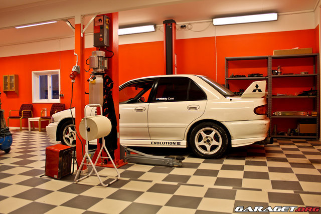

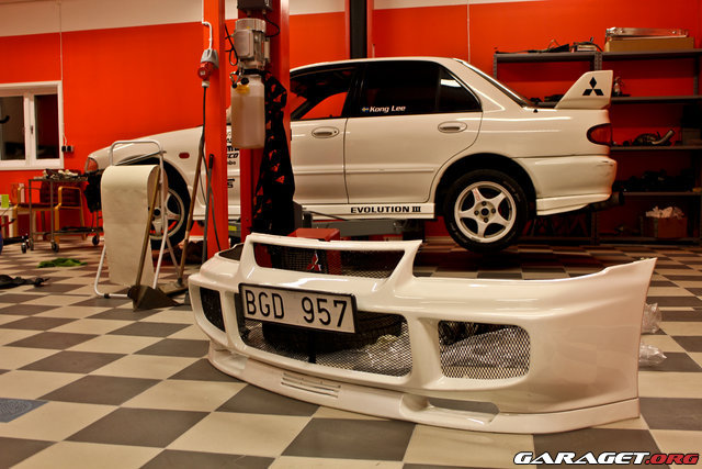

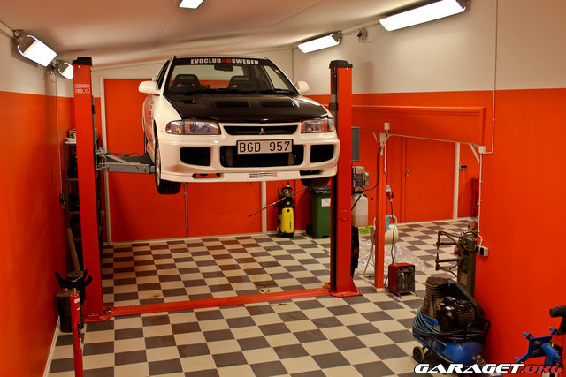

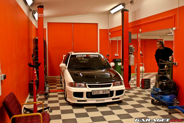

Nya garaget för Evon. Här kommer man trivas! big_smile
https://www1.garaget.org/gallery/images/146/145897/145897-4623f986cb7fad30cfbf9aa6020f6618.jpg
https://www1.garaget.org/gallery/images/146/145897/145897-cb53173e198eca03eb6308b5709903b9.jpg
https://www1.garaget.org/gallery/images/146/145897/145897-c020d47e47535ba6d40dd14f29d6f844.jpg
https://www1.garaget.org/gallery/images/146/145897/145897-cb05b432cf05f5a810e6b379cd0cf6e0.jpg
https://www1.garaget.org/gallery/images/146/145897/145897-985fbd5e594a807bbef2dcbe293e1a2f.jpg

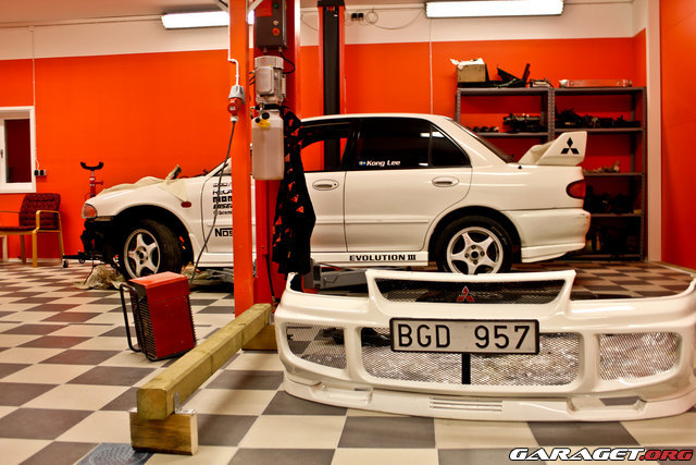

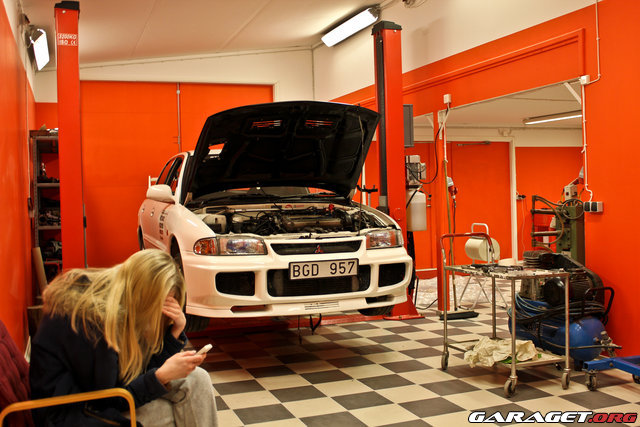

Provar liften lite, fungerar kanon. Inga fler pallbockar cool
https://www1.garaget.org/gallery/images/146/145897/145897-496c2a7a6687319480e8bf6bdf9d510b.jpg
Flickvännen är till stor hjälp wink

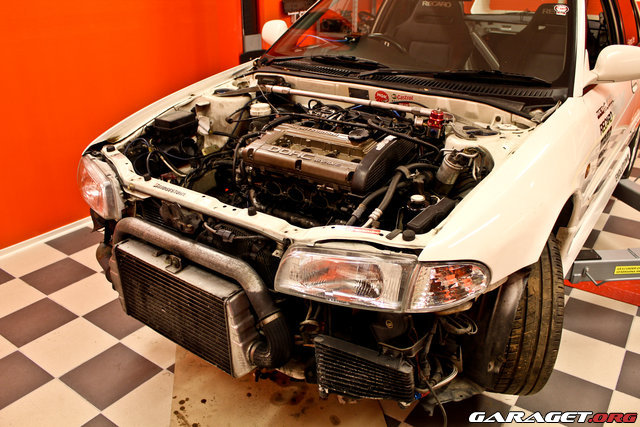

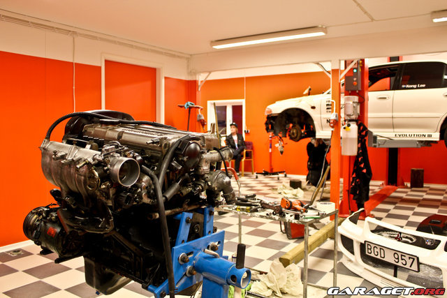

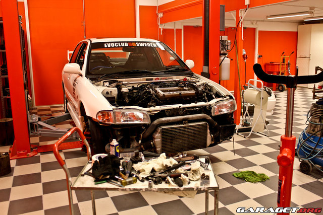

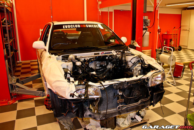

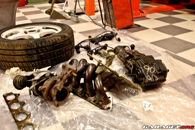

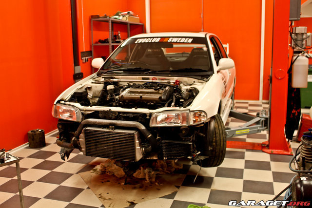

Turbo systemet samt fördelningslådan väck!
https://www1.garaget.org/gallery/images/146/145897/145897-a6cfa3a1066180e97dfdf13b37b47a23.jpg

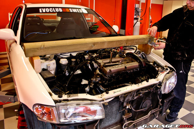

Blev att snickra ihop något för att stödja upp motorn, farsan hjälper självklart till smile
https://www1.garaget.org/gallery/images/146/145897/145897-9162d6e0714084020cc5ff8e5abb0f85.jpg
Snett? Nemas problemas

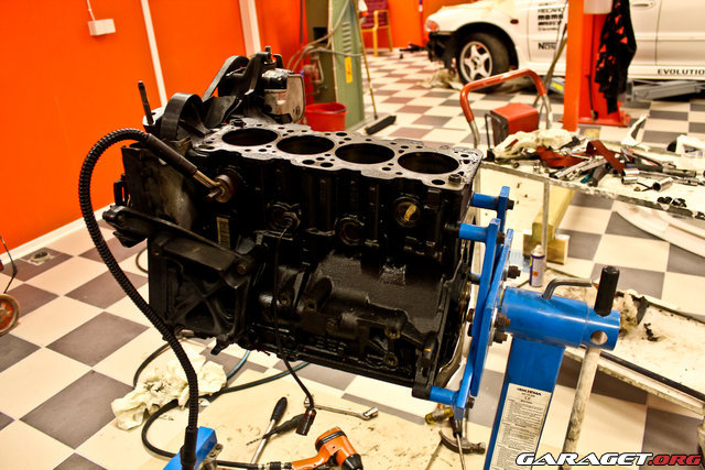

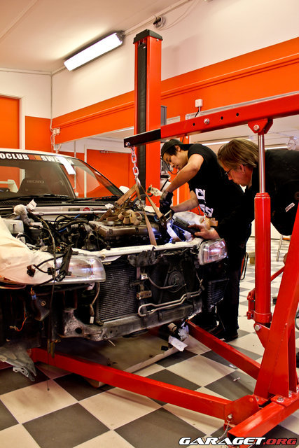

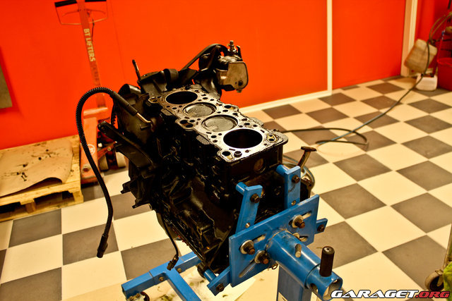

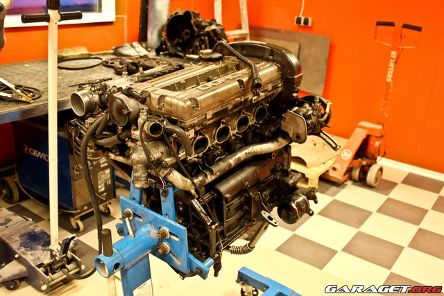

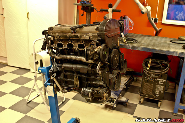

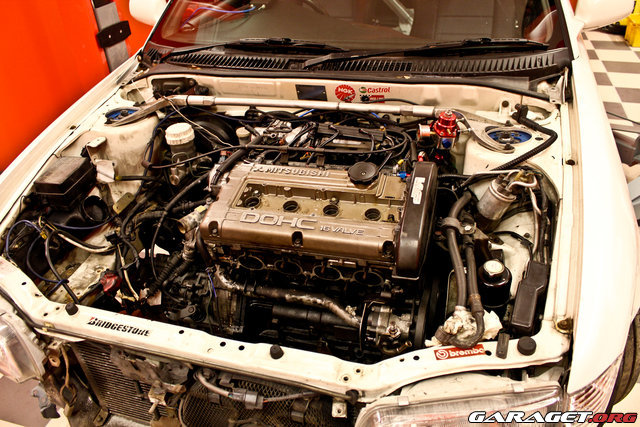

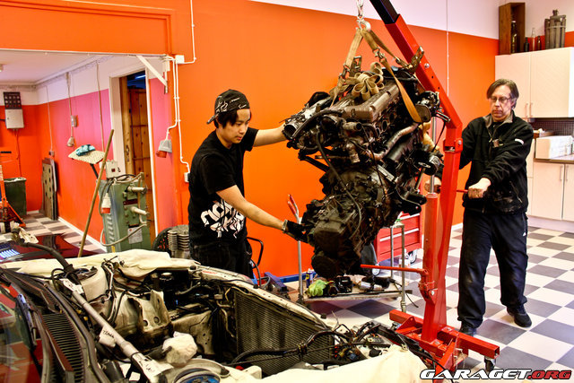

Det tog sin lilla stund att få isär allt som satt ihop med motorn men tillslut fick vi ur den
https://www1.garaget.org/gallery/images/146/145897/145897-5482e99f8a4288aec1feac7f9c0f17d7.jpg

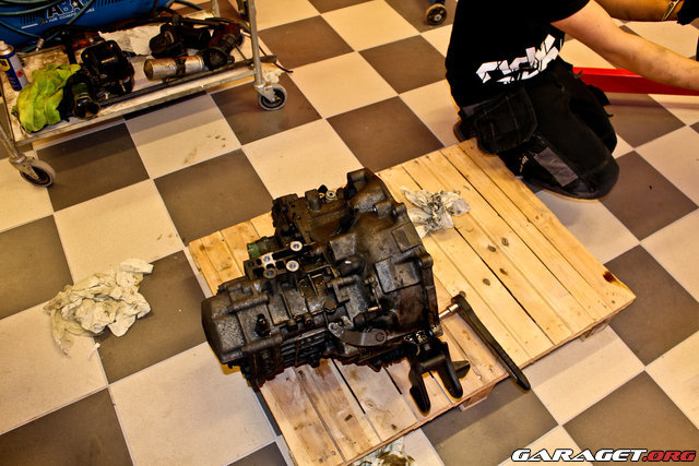

Växellådan som har fungerat prima under dessa år och skall fortsättas vara original tillsvidare

Time to work wink
https://www1.garaget.org/gallery/images/146/145897/145897-e0c1f145e58cbac6014e3bb9b7bf2bd6.jpg

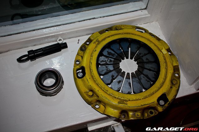

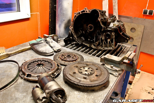

Växellådan, koppling, lamell samt svänghjul. Kopplingen såg riktigt bra ut för att vara original, man ser även att lamellen har varit utbytt någon gång, men trots det har den hållit nästa två hårda säsonger neutral Den är iaf historia nu!
https://www1.garaget.org/gallery/images/146/145897/145897-c6bee2e7d9509046e6784d661a646d16.jpg
https://www1.garaget.org/gallery/images/146/145897/145897-0dde737ba0d53b04c43c56cfb4558f2d.jpg
https://www1.garaget.org/gallery/images/146/145897/145897-b69249a51d923527101b8e01f2c92504.jpg

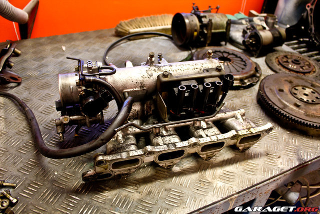

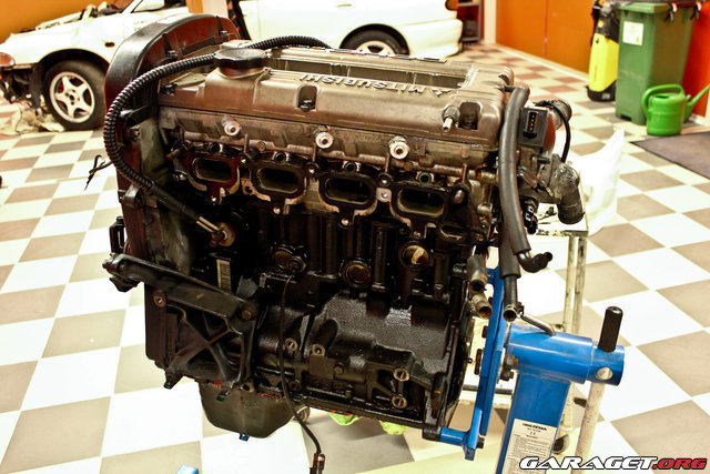

Då var insuget borta smile
https://www1.garaget.org/gallery/images/146/145897/145897-1d3b8a0168a3ed11faca3bf73c0629c3.jpg
https://www1.garaget.org/gallery/images/146/145897/145897-d3b356ba0ee828e0a9853a5af68c8e38.jpg
https://www1.garaget.org/gallery/images/146/145897/145897-e00e968c95072638ba346436a7ae25a9.jpg
https://www1.garaget.org/gallery/images/146/145897/145897-4217e93919bcfb97bbdd9bfbf0ea175e.jpg

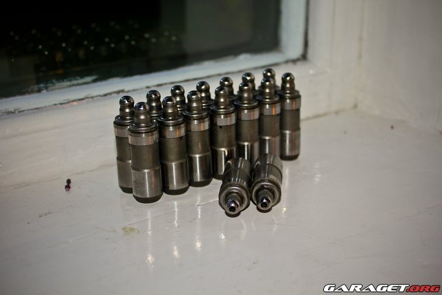

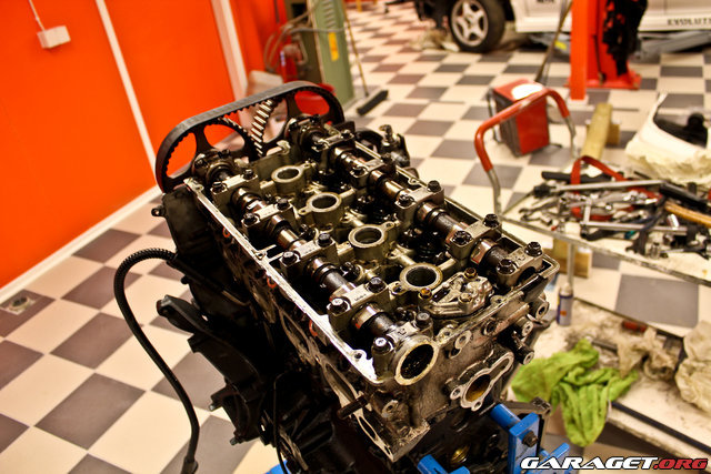

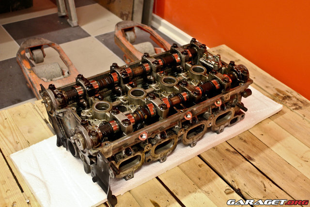

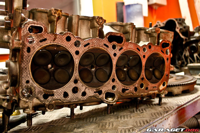

Sen var det dags för topplocket. Nu ska den göras ordning och skickas till Robban som ska Race porta, plana, samt renovera den.
https://www1.garaget.org/gallery/images/146/145897/145897-4eaa650c2efaf633e6a24342fb35042e.jpg
https://www1.garaget.org/gallery/images/146/145897/145897-61e20051b3bb29160178cc3015cd58c9.jpg
https://www1.garaget.org/gallery/images/146/145897/145897-1c126234929b5b11498b8ea1e4cdfe10.jpg
https://www1.garaget.org/gallery/images/146/145897/145897-2c51fcc99bd98069cbacb9ef88f83456.jpg

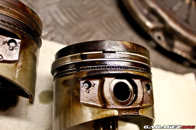

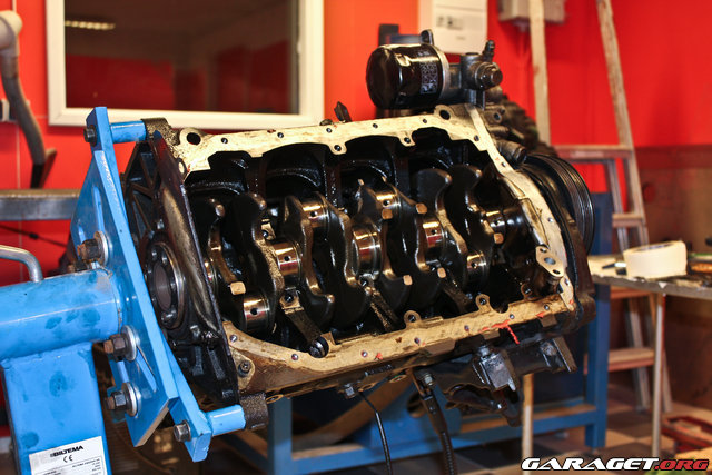

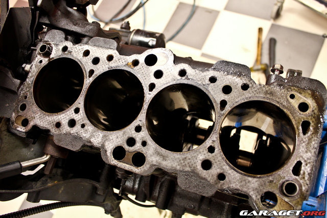

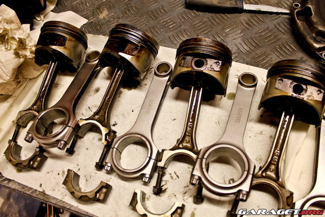

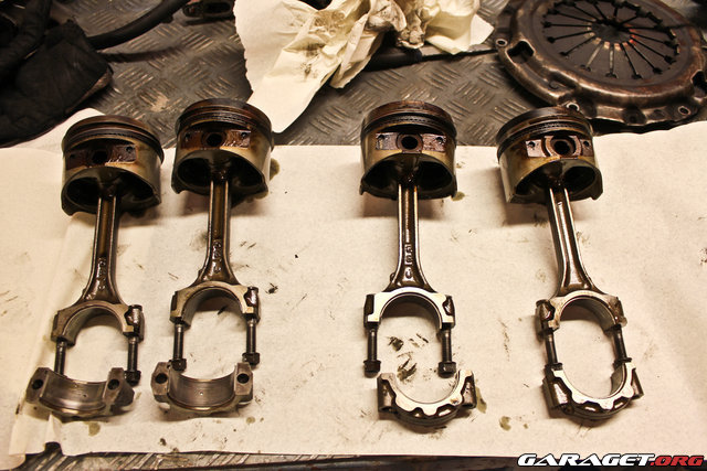

Kolvarna såg bra ut tills jag kom till sista cylindern. Som jag har trott hela tiden, broken ringlands och en sprucken kolvring, ett vanligt fel på dessa gamla Evos, men nu ska det renoveras.
https://www1.garaget.org/gallery/images/146/145897/145897-85cac790f60f203d686740596ed14b6a.jpg
Lite skillnad? H-Profilstakar vs tandpetarna wink
https://www1.garaget.org/gallery/images/146/145897/145897-0df0aa2901b89718e52d9ed089e9db67.jpg
https://www1.garaget.org/gallery/images/146/145897/145897-afeb11a76df4c2283332b421f6d5e438.jpg

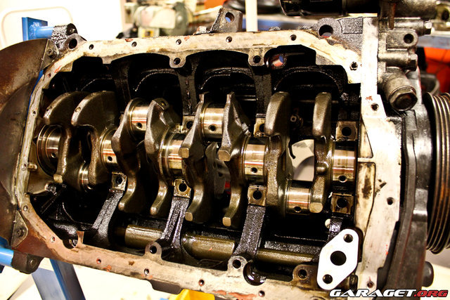

Vevstaks- samt axiallagerna såg relativt fina ut till min förvåning. Men dem ska såklart bytas ut!
https://www1.garaget.org/gallery/images/146/145897/145897-32e526264877707defeb57e0c0dbd56e.jpg
Avslutar helgens arbete med den här bilden. Nästa steg är att få av vevaxeln samt montera loss allt ifrån blocket som skall rengöras och lämnas in för motorarbete.

Fungerade den hemmagjorda trä-supportbalken för motorn bra?
Den fungerade suveränt! smile Men vi använde den inte så mkt, då vi valde att lyfta ur motorn med växellådan
