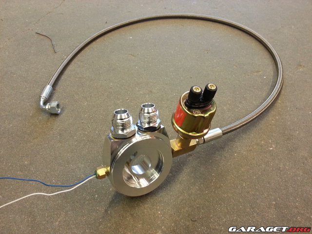

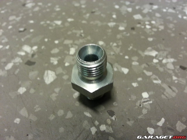

https://www1.garaget.org/gallery/images/191/190980/190980-493acecd2a793ab337761c8b8669f524.jpg

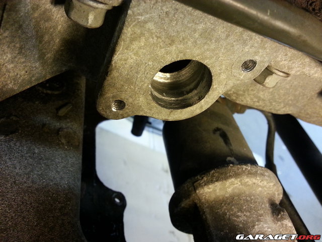

Gängorna klara å fina vid oljereturen

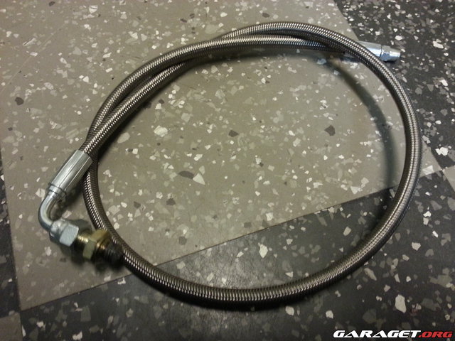

https://www1.garaget.org/gallery/images/191/190980/190980-b99b5b7033bfe7118bf39f919b70fe11.jpg
Fick modda dit ett t-kors och en olja-till-slang till turbon smile

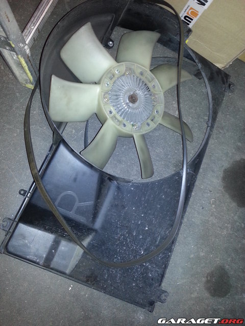

https://www1.garaget.org/gallery/images/191/190980/190980-9d8118b1948561108ed8046ca941a52a.jpg
Viskofläkten borta
https://www1.garaget.org/gallery/images/191/190980/190980-69add81dc3941d9da4c419a998186db1.jpg
Nån som behöver? tongue
https://www1.garaget.org/gallery/images/191/190980/190980-e678f99f110405b578f9017c3674b4a1.jpg
2 st 12" elfläktar blir det istället smile

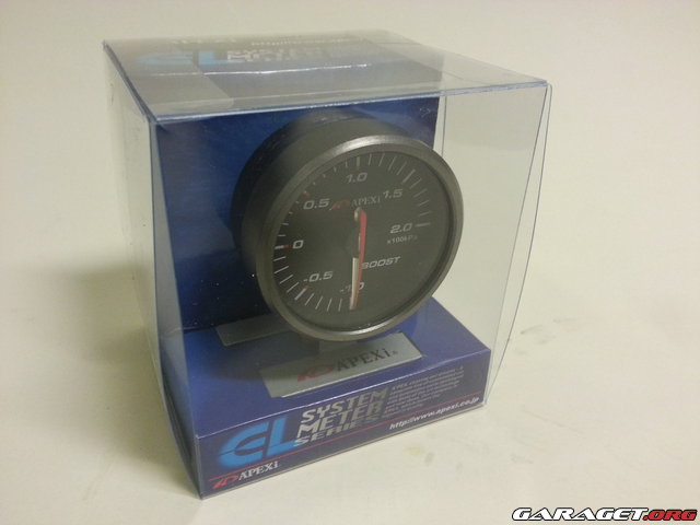

Lite nya mätare! Apexi 60mm för laddtryck, oljetryck och oljetemp!

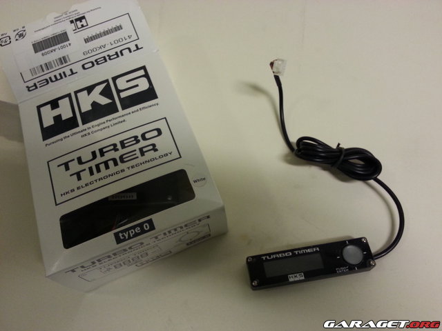

https://www1.garaget.org/gallery/images/191/190980/190980-499e50633f30f6f5737d5dc96ec43b5d.jpg
HKS Turbotimer

Finfina grejer smile

hur kopplar man in en turbotimer?

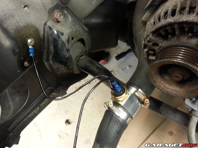

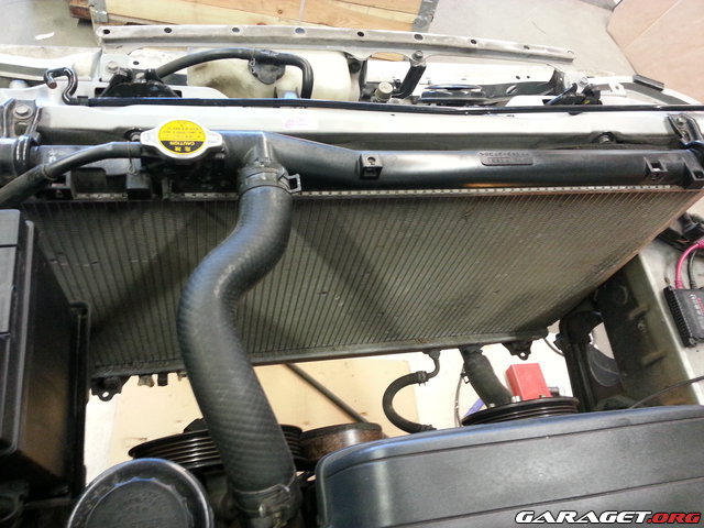

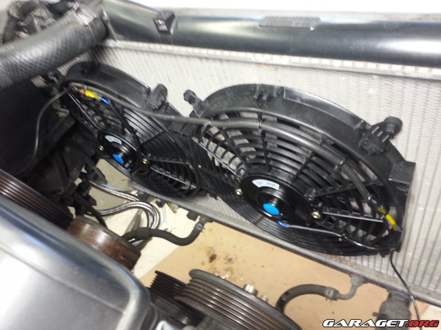

https://www1.garaget.org/gallery/images/191/190980/190980-47b468e881907afd5691000e1f55a40b.jpg
Erick monterade 2 st 12" elfläktar från biltema. Snygg och proffsig kabelinstallation också naturligtvis. smile
https://www1.garaget.org/gallery/images/191/190980/190980-ab7e5380dd3f63f9394a051963324b02.jpg
Termostaten till fläktarna monterad på nedre kylarslangen.

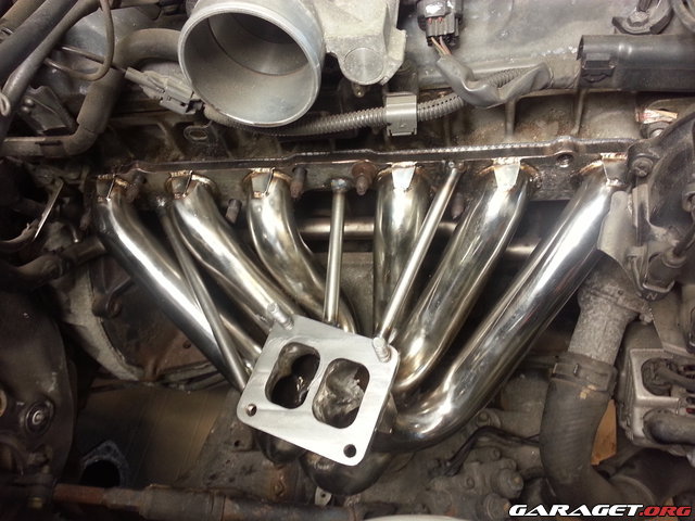

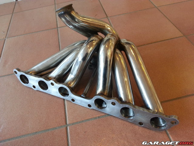

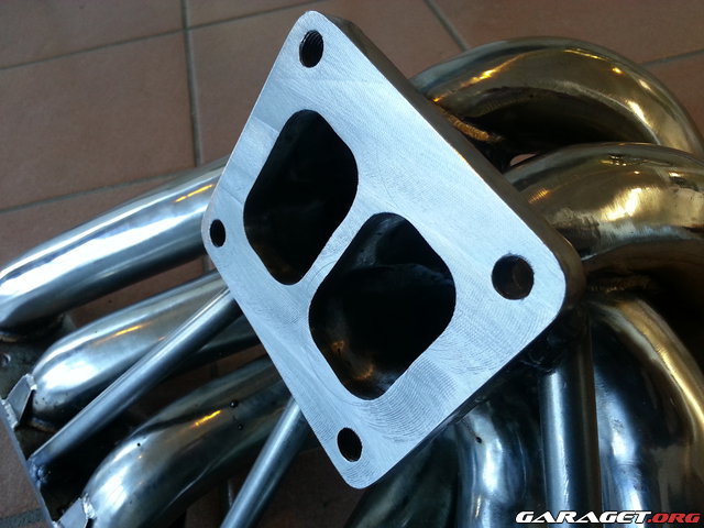

https://www1.garaget.org/gallery/images/191/190980/190980-ce447b43e2c2f16523485f3460afb9e0.jpg
Grenröret hemma från planing! smile
https://www1.garaget.org/gallery/images/191/190980/190980-1adc2766a1325fb45f1f75fdd8b35c50.jpg
Rakt och fint smile

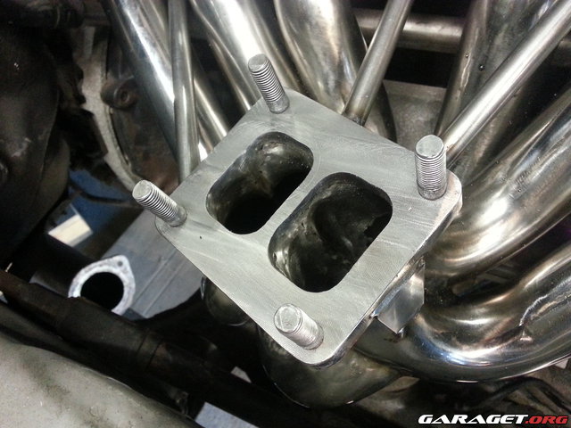

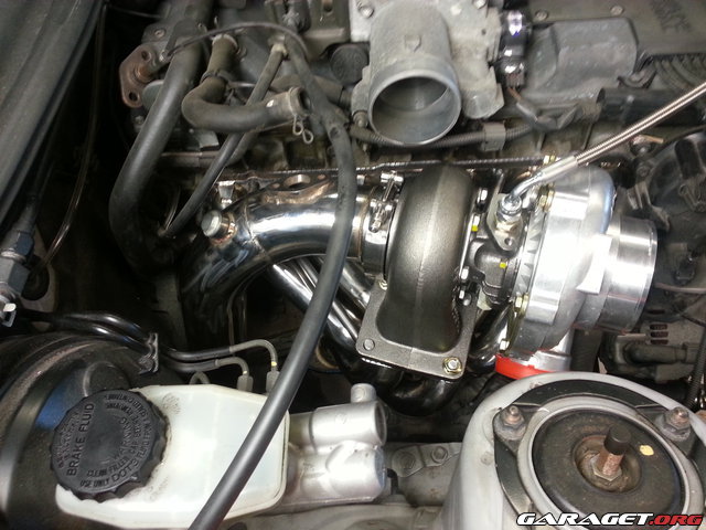

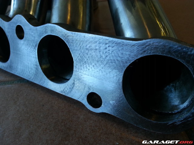

https://www1.garaget.org/gallery/images/191/190980/190980-de2dcd043a41a7a0a93411eb63e6a578.jpg
Även turboflänsen såklart

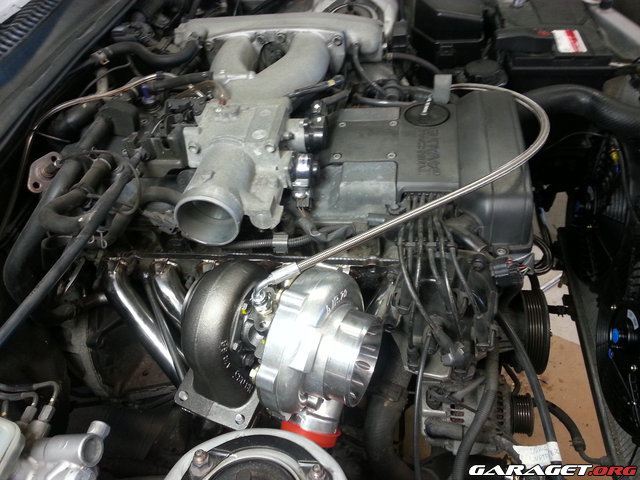

https://www1.garaget.org/gallery/images/191/190980/190980-f9e619ed8de5f6597972123a9ddf70f0.jpg
Provmontering, igen.
Det får Erick svara på yikes
"Jag är singel!" Ville ha det som text på nummerskylten på singelsupran, men fick onda ögat av frugan. :D
https://www.facebook.com/EvolutionGarage
4 767 Inlägg
28 mars 2013
Det är betydligt enklare på en gammal eller enkel bil än på en nyare audi som din.
Kortfattat så går man på kabelaget till tändningen och kopplar in en frånslagsfördröjning på kabeln från tändningslåset som ger tändningsplus.
På en nyare bil med en miljard databoxar osv hade jag inte gett mej på detta.

Erick skrev:
okey hehe då fattar jag smile men har inte bestämt mig än om det blir någon eller inte. tackar för svar

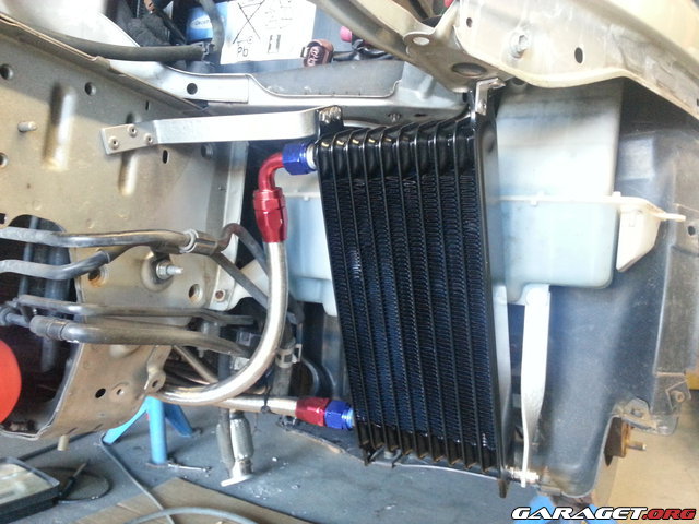

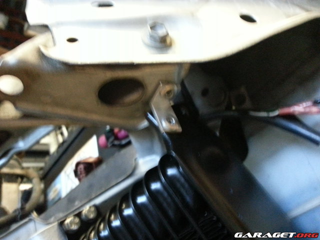

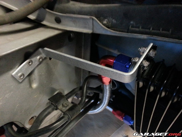

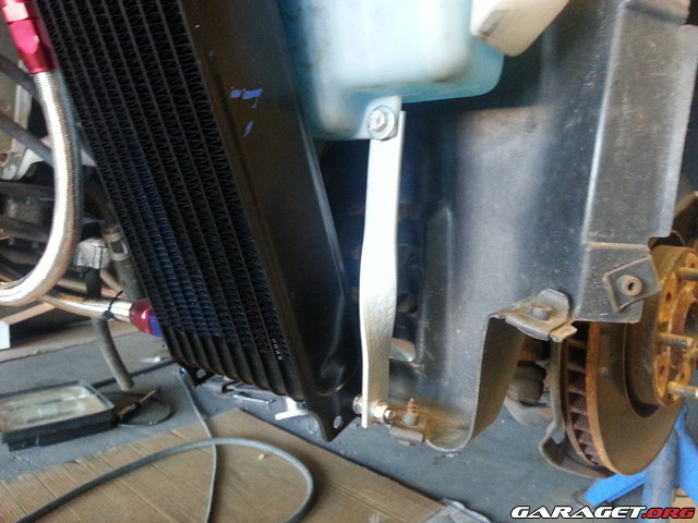

https://www1.garaget.org/gallery/images/191/190980/190980-13c86795911194b97d3ba0291755eabb.jpg
Erick tillverkade grymma fästen till oljekylet. Allt görs ordentligt!! smile
https://www1.garaget.org/gallery/images/191/190980/190980-c067d2d33281d3d97c321db8d702aa8c.jpg
Ett litet fäste i andra hörnet
https://www1.garaget.org/gallery/images/191/190980/190980-76157600afeb4c094f4fd0ffb06419d6.jpg
Vi gjorde ett tredje fäste till oljekylen. Nu sitter den som berget smile

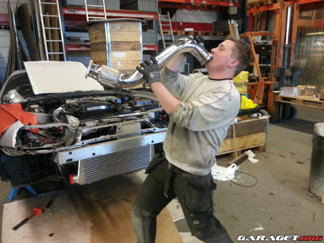

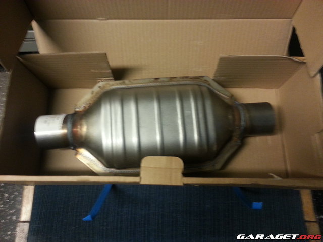

https://www1.garaget.org/gallery/images/191/190980/190980-9bd08a2f0fd270a2290495f2b6b1c0cc.jpg
Köpte enklast möjliga katt på biltema, ska svetsa på vbandsflänsar på den och användas vid besiktning.
https://www1.garaget.org/gallery/images/191/190980/190980-5ba73da8b26cdc151715f5ae01f4865a.jpg
Saxofon???

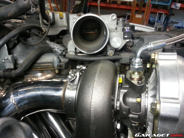

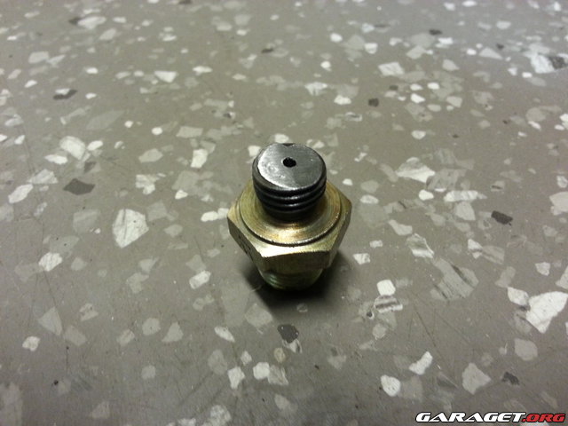

https://www1.garaget.org/gallery/images/191/190980/190980-a59e10dcfdf9a5fe70e446116987a899.jpg
https://www1.garaget.org/gallery/images/191/190980/190980-b36cb06dd7c20e8d9c404b01030ae79a.jpg
https://www1.garaget.org/gallery/images/191/190980/190980-708c606ec1f0cecdc118dbfb4fbb382c.jpg
Restriktor till oljetillförseln turbo

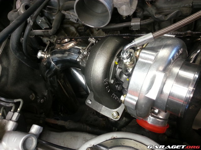

https://www1.garaget.org/gallery/images/191/190980/190980-071b5e3f30b78deaaa4daa1f26a115e1.jpg

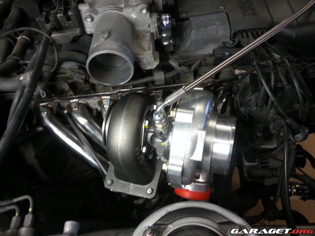

Testmonterat turbon igen, för att måtta ut oljeretur, rör och slangar smile

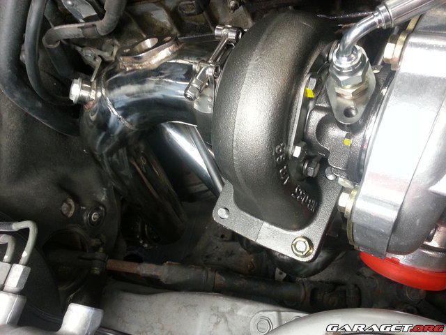

https://www1.garaget.org/gallery/images/191/190980/190980-5b8655557449b8ac77d4c1c33f7a13f2.jpg
https://www1.garaget.org/gallery/images/191/190980/190980-48f4ac24230d285d0552a6f25c654bd9.jpg
Testar hur downpipen hamnar
https://www1.garaget.org/gallery/images/191/190980/190980-a1c8ff27af421fed0ea836fa2565a48a.jpg
Blir nog fint det här
https://www1.garaget.org/gallery/images/191/190980/190980-b135a9d97fa652baf8953d45cd56d557.jpg
https://www1.garaget.org/gallery/images/191/190980/190980-8b8908d5187a6729693d6a02ca1d118b.jpg
Här blir det trångt, men det går! Blir en värmesköld i rostfritt emellan.

4 767 Inlägg
29 mars 2013
#59
Topparna är olika på GE och GTE motorn så ett GTE insug passar inte på denna bilen utan massa meck. Så vi drar nån halvmeter extra rör så e problemet löst smile
Insuget i sig flödar gott och väl för mkt mer effekt än vi siktar på. smile
Största och typ enda problemet just nu är platsbrist mellan turbon och fördelaren. Vi får se hur det går med sprut osv. Ev bygger vi om tändningen också.

#60
Man ser ju att Dan är helt talanglös som saxofonist, bättre bilen spelar sin sång genom röret istället! big_smile
