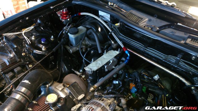

I helgen vart det att riva insuget på bilen igen för att montera dit lite värre sekundär spridare och ställbar btr så man får ute lite mer kräm med nya turbon smile

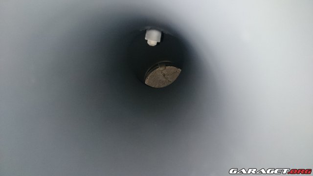

Men inte fick det va enkelt som vanligt då jag i torsdags upptäckte jag att katten var igentäppt så bilen gick inte så himla bra. Så fick ju bli att rensa den så det sluta med att kapa upp katten i tre delar för att få ut den tongue

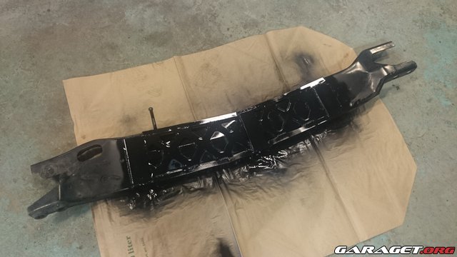

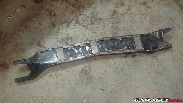

Var tänkt att man skulle kört på Gröndal igen då i söndags och slänga upp lite bilder från det men istället så upptäckte jag i lördags att min PPF hade spruckit så det blev att riva ner den och laga den och samtidigt förstärka den så det förhoppningsvis inte ska hända igen så blir väl lite bilder på det istället då tongue
Ska även ta och tillverka lite stag och fästen framöver för att stabilisera hela drivlinan så det blir mindre belastning på PPF ramen och få lite säkrare växlingar vid hård körning smile
Tycker ju detta borde räcka som förstäkning tongue
https://www1.garaget.org/gallery/images/72/71891/71891-6c6ae95fb2aa6fd7c711a7af5f45978e.jpg
Sen lite färg så ser det ju lite vettigt ut smile
https://www1.garaget.org/gallery/images/72/71891/71891-624d6dec83962f082303eaae4a4aa08b.jpg

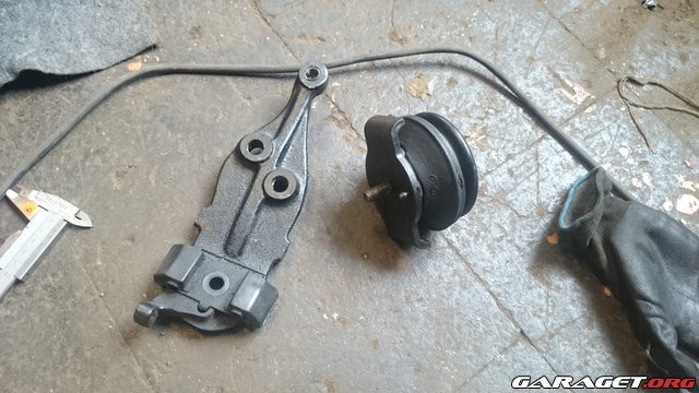

Idag tog jag och rev bort motorkuddarna på bilen så nu åker dom svampiga bort och dit med nya hemmasvarvade kuddar som förhoppningsvis kommer vara bättre än dessa tongue
https://www1.garaget.org/gallery/images/72/71891/71891-a788b53387ad190a31705652856af788.jpg
