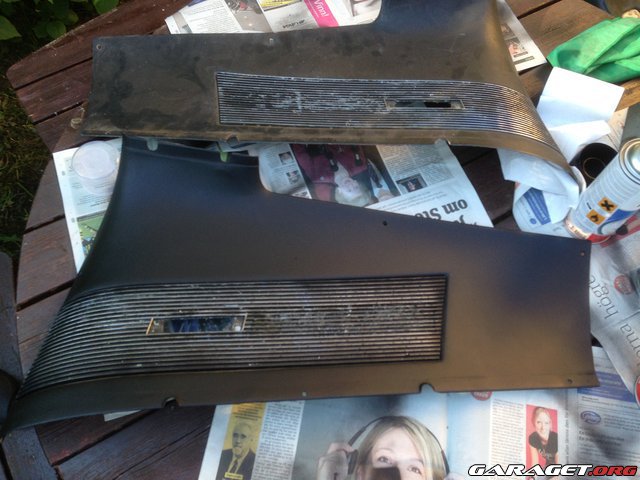

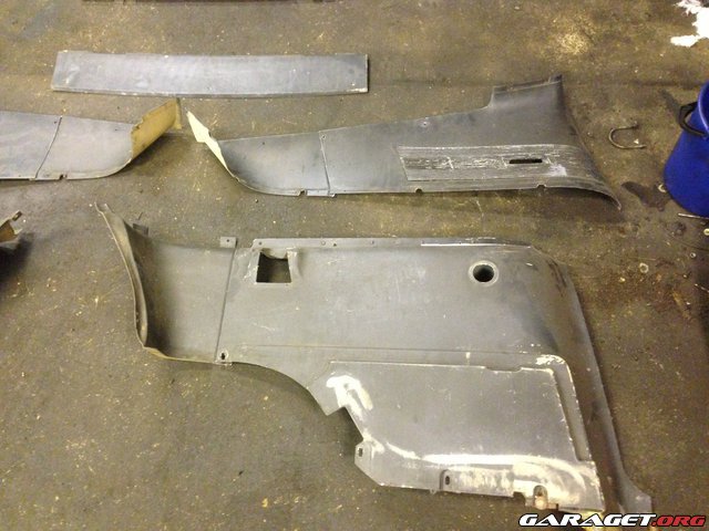

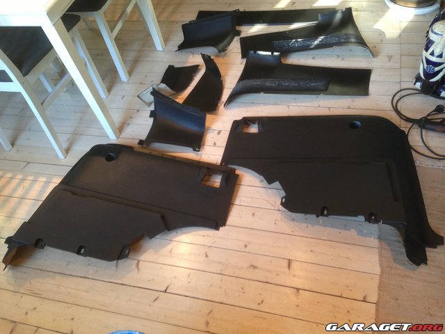

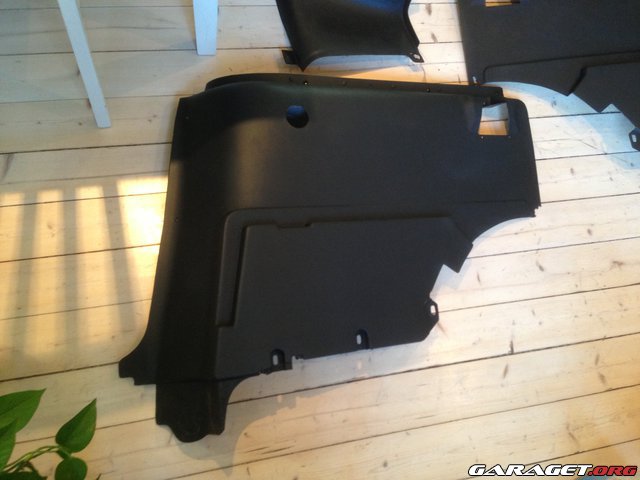

Fick tummen or och lackat panelerna i bilen blev riktigt shysst! Dock ser dom väldigt svarta ut på bilderna smile
Före lackering:
https://www1.garaget.org/gallery/images/91/90224/90224-915876f5f3df94aeb0496dba74d0a633.jpg
Efter lackering:
https://www1.garaget.org/gallery/images/91/90224/90224-434c101931ac452d8dd1ea1594213df4.jpg
Små delarna:
https://www1.garaget.org/gallery/images/91/90224/90224-9d9a7b6f0ee7aa469f16128c8a3ea80b.jpg

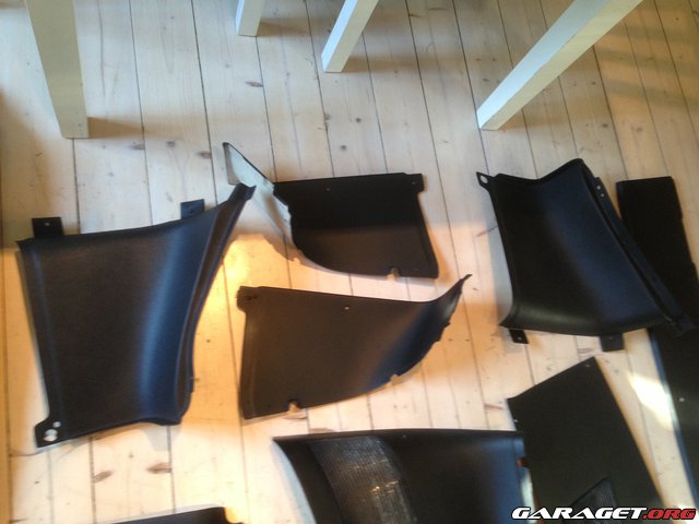

Panelerna bak:
https://www1.garaget.org/gallery/images/91/90224/90224-cb79f0365866b15ef0935de6b508603a.jpg

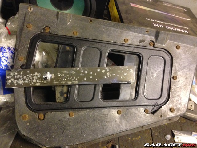

Jämförelse ventlier bak:
https://www1.garaget.org/gallery/images/91/90224/90224-1081f9ec07d031b42afe396208c91f2c.jpg
Lite skillnad smile Ska bli kul att få montera dessa i bilen i vinter nångång ...!

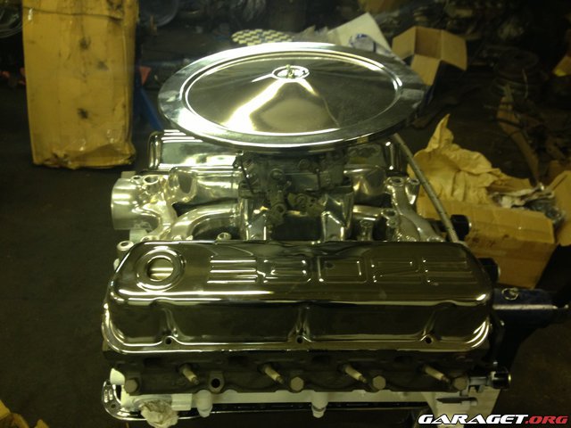

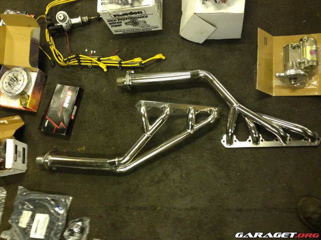

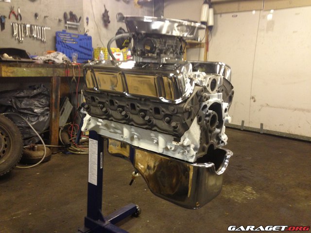

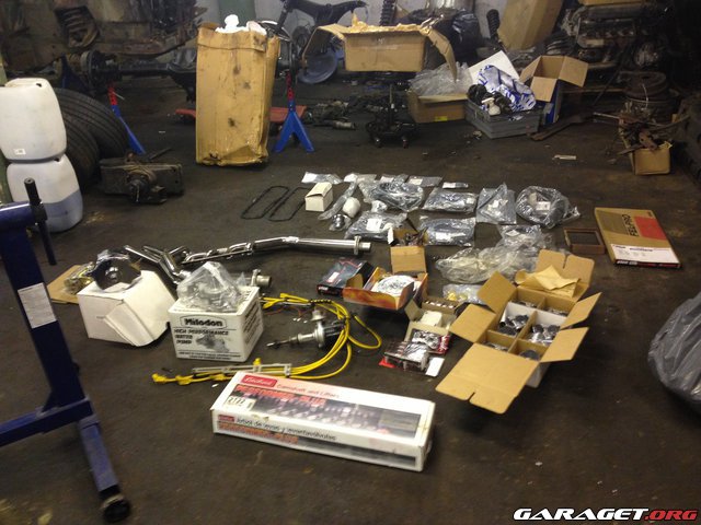

Håller på att kapa ur dom gammla vridmoments lådorna (Torque Boxes) fram ska bytas till nya men körde torks på kapskivor. Så istället roade jag mig med att slänga på lite grejjer på motorn och kikade igenom alla lådor och gjorde mig en liten lista på vad jag har. Låter bilderna tala för sig själva smile
Jag vet att detta ser lite mupp ut men ska sitta en kåpa för kamkedjan som jag glömde hemma smile
https://www1.garaget.org/gallery/images/91/90224/90224-75d944af520a867b1354ffc49997e5ba.jpg
Gillar ventilkåporna skarpt!
https://www1.garaget.org/gallery/images/91/90224/90224-69300965df7e93aeaa096cf66d919b01.jpg
Lite nya delar som följde med bilen vid inköp smile
https://www1.garaget.org/gallery/images/91/90224/90224-0e37f71fd00aa82b9d24280392cab608.jpg

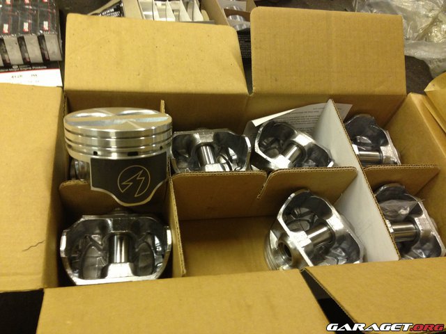

Nya kolvar från Summit raceing!
https://www1.garaget.org/gallery/images/91/90224/90224-fc67d1639ae6aed782633a8a27fb0f5d.jpg

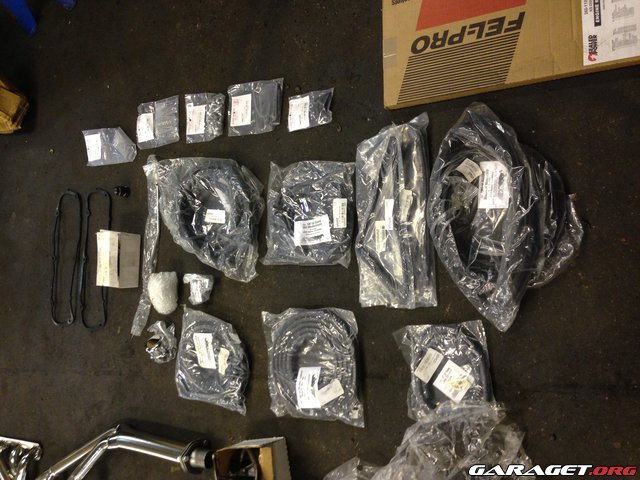

Lister till ruter huv m.m smile
https://www1.garaget.org/gallery/images/91/90224/90224-b7f45076bf5730db962c5cbaf0f7203c.jpg
Givetvis är det kromade grenrör oxå smile
https://www1.garaget.org/gallery/images/91/90224/90224-9d30a05f333a6e166ac47b981e09f668.jpg

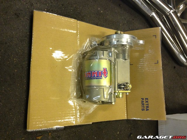

Ny startmotor från Summit raceing!
https://www1.garaget.org/gallery/images/91/90224/90224-7b834a5dd77305119f6d493a6c6ec67f.jpg

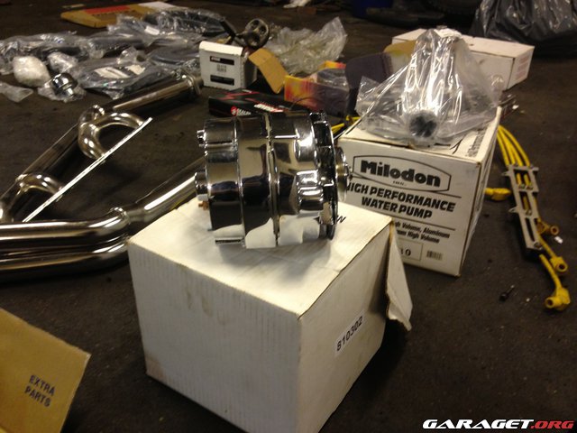

Nya generatorn även denna är helt i krom!
https://www1.garaget.org/gallery/images/91/90224/90224-ef6268712620ee9c300ec230d6bda54a.jpg

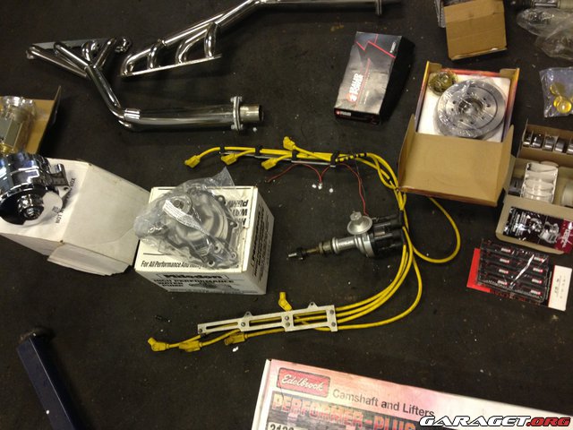

Fördelare och lite annat smått o gott smile
https://www1.garaget.org/gallery/images/91/90224/90224-5e51aff5e4dead84289dfcb66c289dde.jpg
Väntar fortfarnde på golvet men det kommer antagligen inte försen 1 september enligt VP autoparts. Men ska försöka få svettsat fram balkarna och bytt Torque boxarna innan dess! Ska även flytta nu 1 Aug så blir lite tight med tid för mussen men ska försöka klämma in lite vettigare uppdateringar snart!

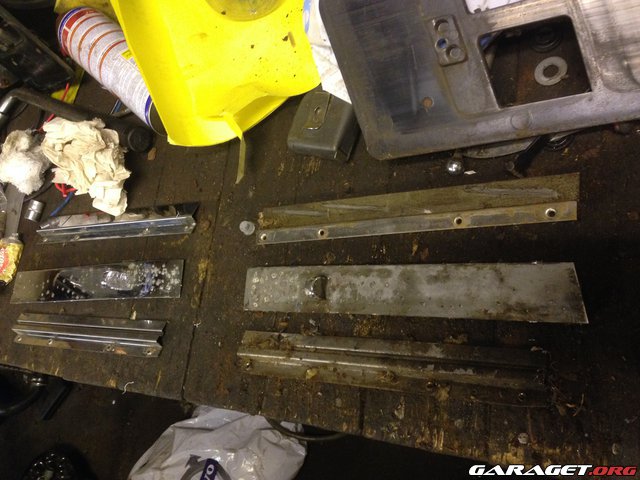

Som sagt rätt drygt o vänta på golvet men har fått tummen ur och börjat extra förstärka lite innan golvet kommer! Vill ju inte att den ska ge vika när golvet är ur!
https://www1.garaget.org/gallery/images/91/90224/90224-7b92a4ee6cd7329dbdc782adcd268938.jpg

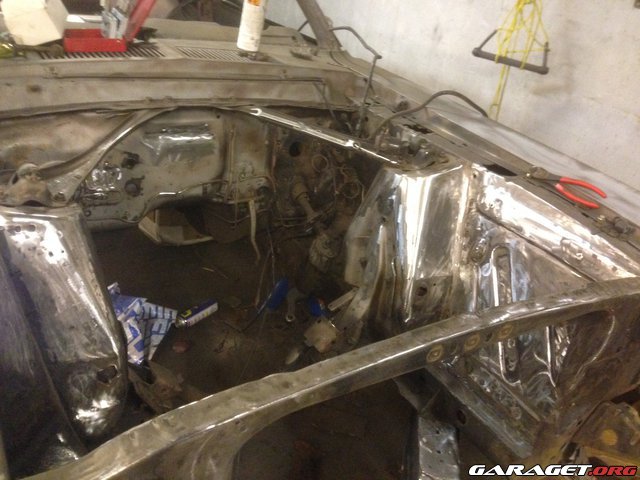

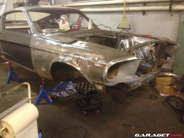

Har börjat slipa framskärmarna och motorrumet plåt rent så man kan rost laga det som behövs.
https://www1.garaget.org/gallery/images/91/90224/90224-6b128820be341a4bcf99f57c0af7e264.jpg
Här börjar det bli rent och fint ! smile
https://www1.garaget.org/gallery/images/91/90224/90224-e5761e1df3419a1500148520b9154965.jpg

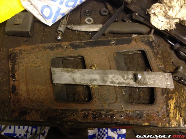

Har renoverat luftintagena för baksätet blev ju lite skillnad kan man säga smile (Före)
https://www1.garaget.org/gallery/images/91/90224/90224-ee7872258c76989d0bbedf8a424a8d38.jpg
Vart lite blankara efter lite polering smile Vet att kromet inte är perfekt men man ser inte hela när detta är monterat samnt att jag vill använda så mycket original delar som möjligt!
