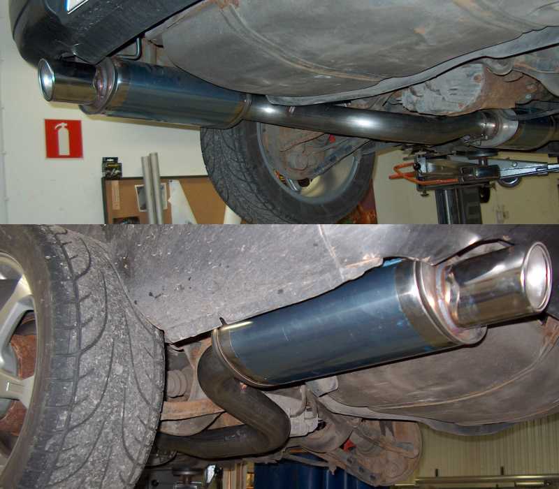

Igår var jag och skaffade mig ett nytt avgassystem.
Är trött både på allt oljud,samt dessa japsdämpare.. Nu åker den bort en gång för alla,och den kommer hamna på en kebabräser istället.
Nya systemet är 3" rostfritt hela vägen med 2st ljuddämpare. Lär bli en behaglig ljudnivå,tills screamerpipen slår igång.
http://alutech.se/bilder/catbacks13.jpg
