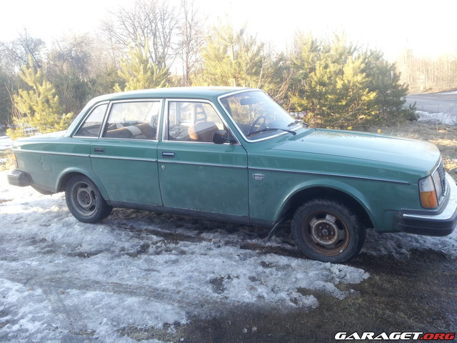

Bilen som ska få bli lite snabbare
https://www1.garaget.org/gallery/images/120/119839/119839-84c837fe3dd97d533e2307a329ca956d.jpg

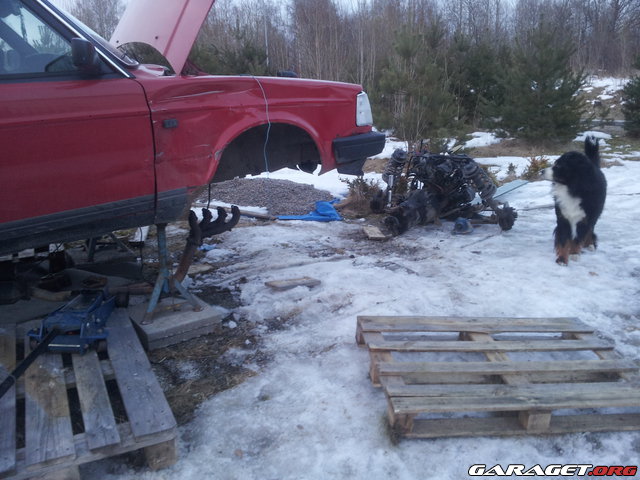

Här är bilen som fick sätta livet till
https://www1.garaget.org/gallery/images/120/119839/119839-9063a5038e3ee2b444de5c20c6ee312e.jpg

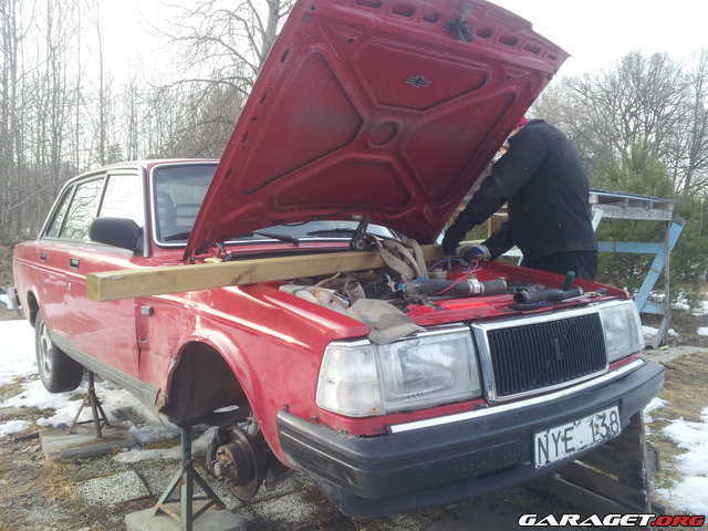

Lyfter inte ur motor utan sänker ner motor.
https://www1.garaget.org/gallery/images/120/119839/119839-220f73678e5637867023f27492c02b62.jpg

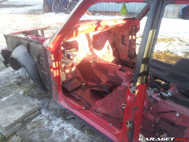

https://www1.garaget.org/gallery/images/120/119839/119839-01222f68087dc5c32a14ebc16657d9bf.jpg

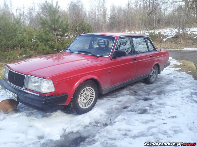

tog vara på en hel del annat(typ hela bilen)
https://www1.garaget.org/gallery/images/120/119839/119839-8e761a360816a8eb1b0339b3acde9a12.jpg

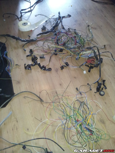

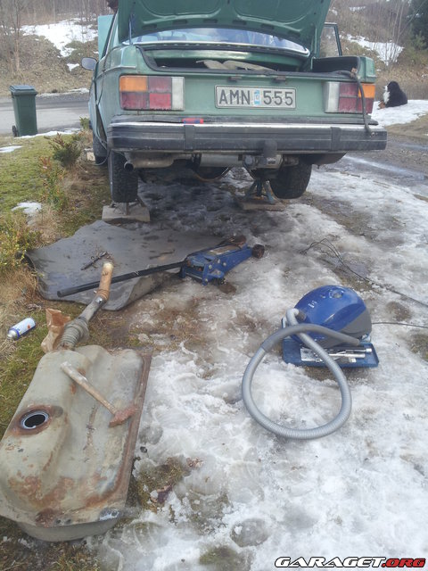

Börjat pula med lite allt möjligt. Först grejat lite med kabelhärvan, mest plockat till mig alla kablar som jag kan tänkas behöva till tank/temp och hastighetsmätaren.
Underbar vårsol så jag klädde på mig och hissade upp gröngörlingen i bakänden och fick faktiskt dit bränslepump under baksätet och ett nytt bränslerör färdig draget. Fick även i den andra pumpen i tanken. Nån slangklämma och ett bränslefilter kvar sen är den biten klart.
Drog kablarna bak till skuffen för kommande hatigmätargivare och för pumpen. Även den under bilen är framdraget kablar till. Här får ni gärna hjälpa mig då jag känner mig helt tappad hur fasiken dessa ska kopplas in, jag och el är lite så där

Letar kablar till mätar huset. Många nya onda ord lärde jag mig
https://www1.garaget.org/gallery/images/120/119839/119839-0e89608a8879f61cc08f6b397f2767ba.jpg
"nya" pumpen på plats
https://www1.garaget.org/gallery/images/120/119839/119839-4e59f094e1a5dba2130404a231e13d17.jpg

Å fan du jobbar som jag under det blå taket, kommer speciellt kolla hur du tänkt ordna hastighetsmätare, drar du nya kablar från givaren direkt till mätaren eller använder du orginal ?
Om du kolla på mitt arbete så ser du den där avskyvärda el-en jag gör , ser din och är lika less redan :-)

Tanken var ju att jag skulle vara inne i garaget men det blev ju fullt med massa grejer från donator bilen. Ähh inte så känslig det funkar fint.
Jag har försökt att plocka ur från donatorbilens kabelstam, men något säger mig att det där inte blir nått vidare när det väll är dags, men det tar jag då.

Sök på Google, där finns många trådar så du enkelt kan koppla in pumparna in i stammen via tändlåset och få puls ström och matning säkert .

Idag började jag lossa motorn. Tyckte det var krongligt som satan och plocka ut hela hjärtat med framvagnen så nu tänkte jag att jag enbart lyfter låda och motor. Har bara kardan kvar att lossa imorgon sen ska jag börja lyfta ur den sjukt tradiga b21a motorn.
Men eftersom jag inte äger nån motorlyft så blir det nån variant med spännband i en krok i en takbjälke variant. Har en känsla av att detta kommer bli problem. Ska kolla om det finns nån vinsch på jobbet man kan låna hem. Annars så släpper jag helt enkelt framvagnen neråt igen. Så sjukt jobbigt att få väck det sen bara när det väl är på marken

Ska slita ut en B21:a jag åxå vilken dag som helst.. ska åxå konstruera nån variant med fäste genom taket och fästa det i takstolen eller nåt sånt.. ska köpa M12 gängstång och böja till ett U och så borra två hål i taket och sen en stor alu profil som jag borrar hål i åxå som får sitta på golvet uppe på vinden så att säga som jag gängar fast M12 gängstången i som jag har böjt.. så får jag en öggla nere i garaget där jag kan hänga mitt kedjeblock.. borde hålla..
Kanske du kan göra nåt liknande.. ?
