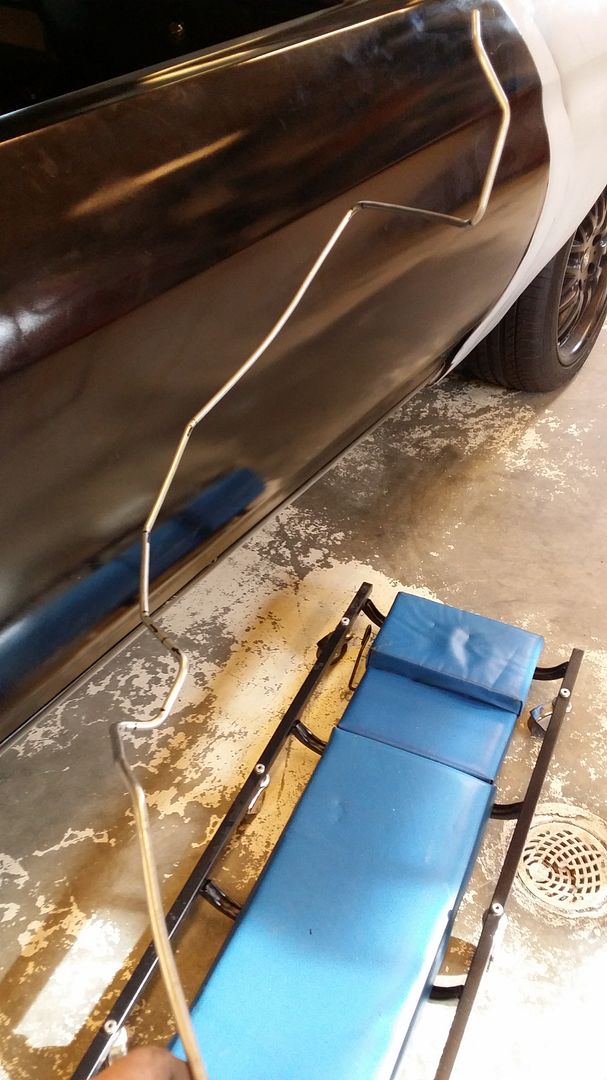

Har fortsatt med röret till bakbromsarna idag.
Det är någorlunda krångligt och tidskrävande med alla vinklar sad
http://i1292.photobucket.com/albums/b562/mangaloranga/20150425_162555_zpsjvprbdb4.jpg
Det mest fantastiska är att det passade! big_smile

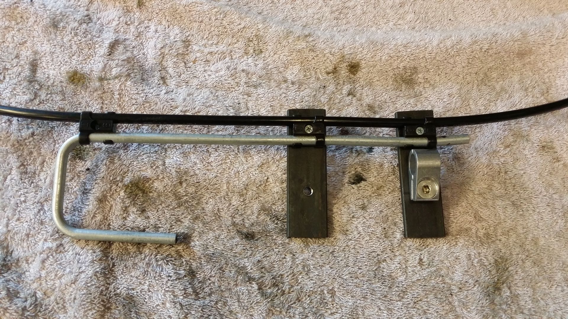

Ska klamra bromsrör och luftslangar längs insidan av ramen med att svetsa fast denna konstruktion i ramen.
http://i1292.photobucket.com/albums/b562/mangaloranga/20150425_142018_zpsbs9starv.jpg
Det var typ allt jag hann på 3 timmar idag

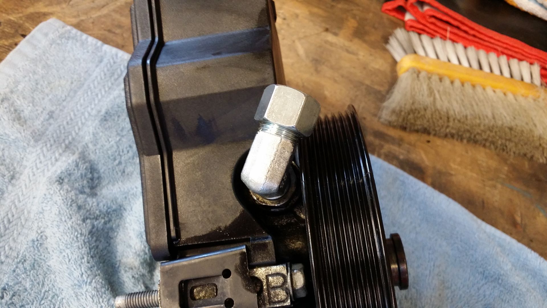

Har iaf fått nipplar och gjort slangar till servostyrningen, men som vanligt skulle ju Murphy komma på besök.
Var tvungen att sätta en 90 gradare på pumpens trycksida, men då går ju inte den dit utan att ta loss remskivan.
http://i1292.photobucket.com/albums/b562/mangaloranga/20150510_162032_zpsawknycnu.jpg
Så det var bara iväg och låna en avdragare...
Nu är den på plats och även en ny behållare till pumpen

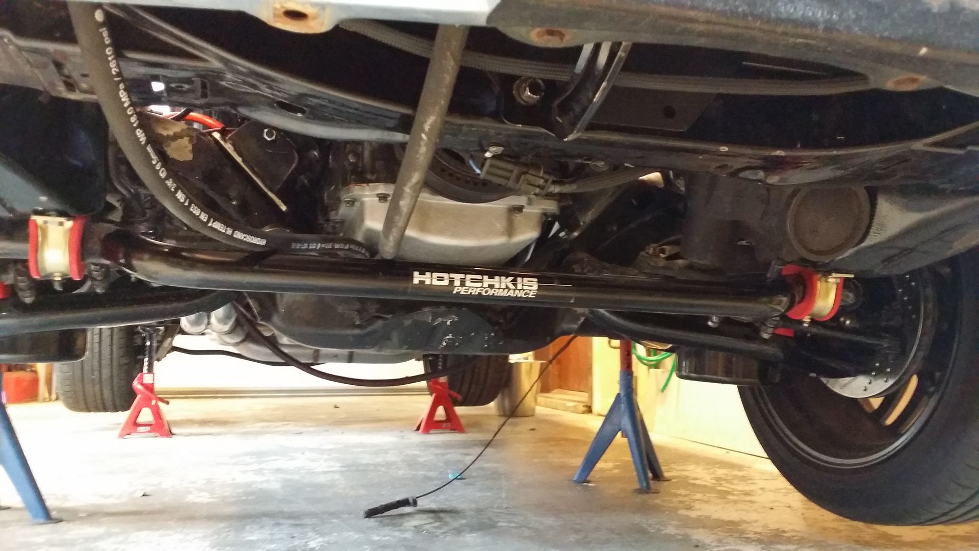

Framvagnen är ihopdragen och krängningshämmaren monterad.
http://i1292.photobucket.com/albums/b562/mangaloranga/20150510_161947_zpsfcehdnew.jpg
Nu blir det utlandet ett par dagar och sen ta nya tag!

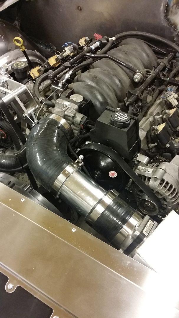

718 Inlägg
21 maj 2015
#698

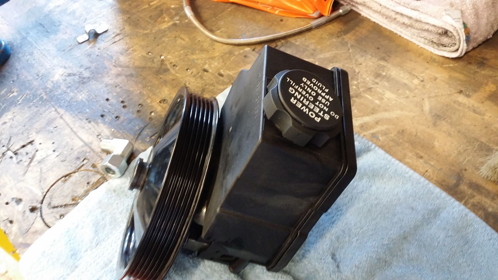

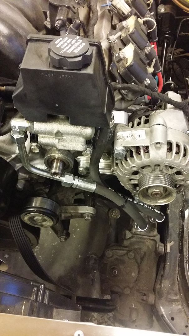

Till slut är servopump på plats med slangar och ny behållare. smile
Blev tvungen loss med remskivan igen då röret gjorde att det inte längre gick att komma åt att dra fast pumpen med skivan på plats. neutral
http://i1292.photobucket.com/albums/b562/mangaloranga/20150520_221417_zpsdexnqosf.jpg
http://i1292.photobucket.com/albums/b562/mangaloranga/20150520_224238_zpscsyrutu4.jpg
Det var allt för nu
