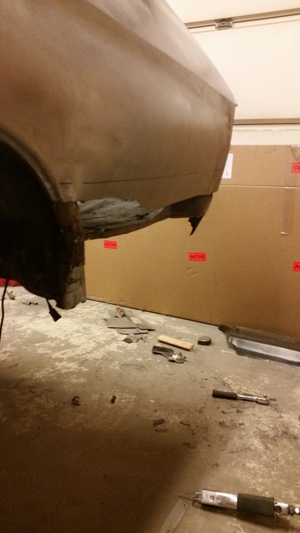

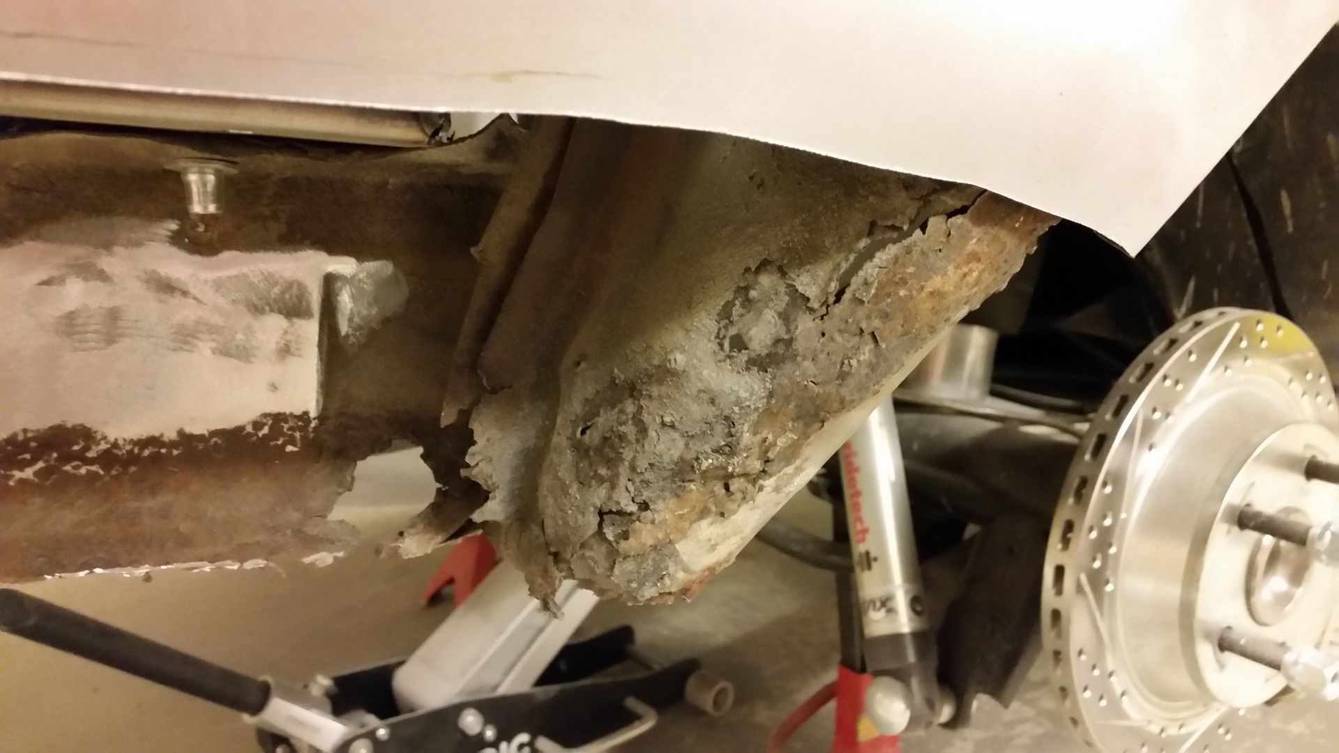

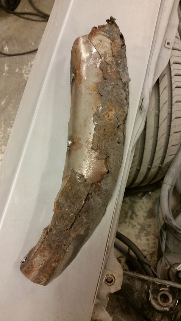

En liten bild på eländet som dolde sig bakom den nylagade bakskärmen!
Behöver väl inte tillägga för er som följt tråden att den dessutom var lagad på ett sätt som inte ens jag skulle övervägt...
http://i1292.photobucket.com/albums/b562/mangaloranga/20151116_204959_zpsjkgxtra0.jpg
Blev till att kapa bort hela bakskärmens infästning bakom bakhjulen samt en hygglig del av hjulhuset som drabbats av cancern. sad

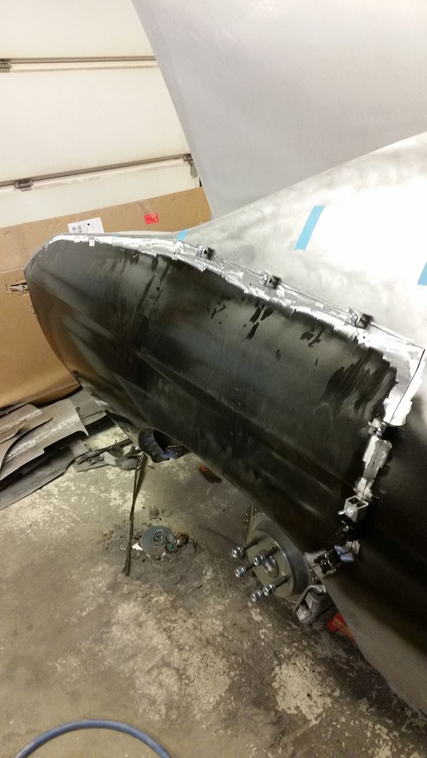

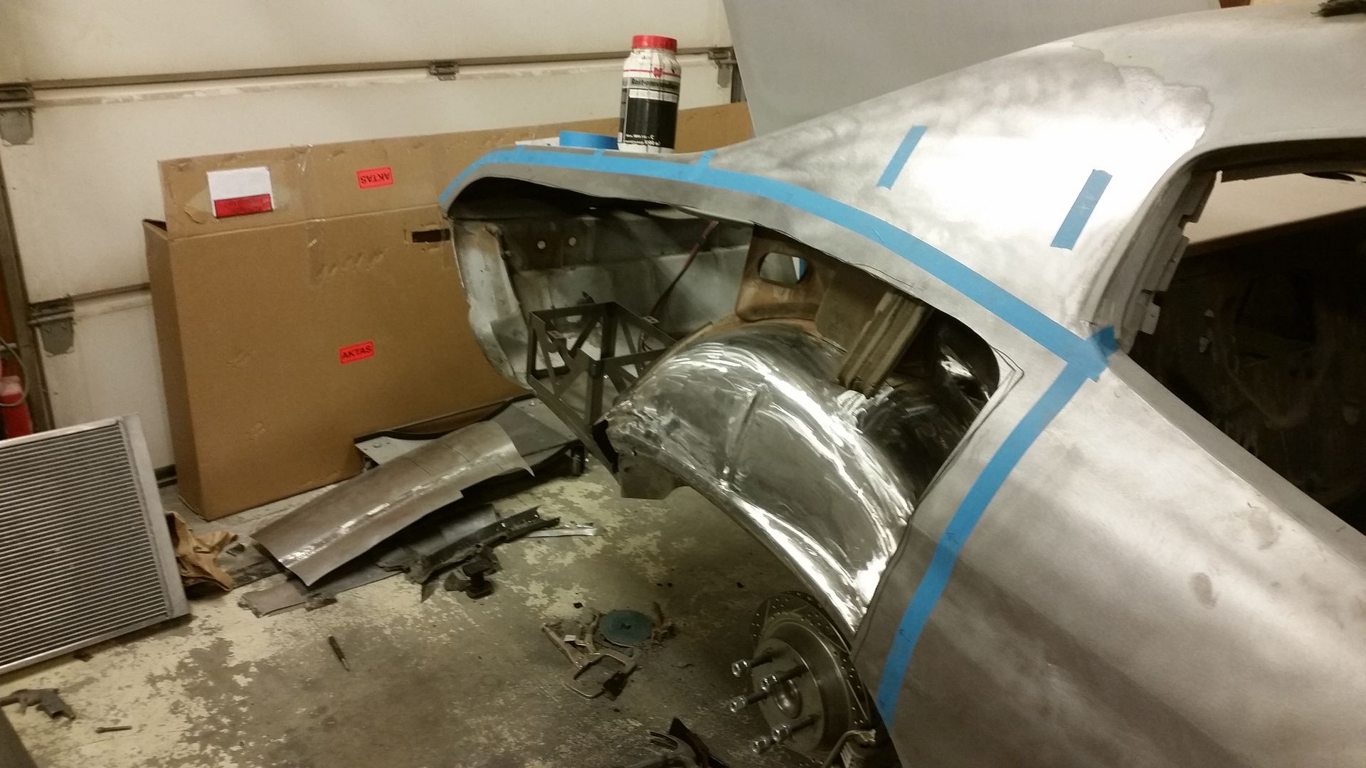

Sånt här tycker jänkarna att det är lämpligt att försöka svetsa fast en ny bakskärm i !!! mad
Det syns att dom testat på ett antal ställen innan dom fick svetsen att hålla.....
http://i1292.photobucket.com/albums/b562/mangaloranga/20151118_222200_zpsbzowx8ex.jpg
Nu blir det frisk plåt iaf...
http://i1292.photobucket.com/albums/b562/mangaloranga/20151118_212626_zpse2b2b4kx.jpg
Finns nog ingen återvändo nu...roll
http://i1292.photobucket.com/albums/b562/mangaloranga/20151118_220545_zpsww6fyzcb.jpg
Passade på att slipa upp innerskärmen nu när jag kommer åt.
Förvånansvärt så var det knappt ytrost på kvarvarande delar! cool
http://i1292.photobucket.com/albums/b562/mangaloranga/20151118_220535_zpswrvs58qe.jpg
Vill inte att det ska börja rosta framöver så jag har behandlat med Würth rostomvandlare och ska sedan grunda med roststopp.
Frän soppa det där! Reagerar med plåten och stoppar rosten....
http://i1292.photobucket.com/albums/b562/mangaloranga/20151118_221506_zpso5yreezz.jpg

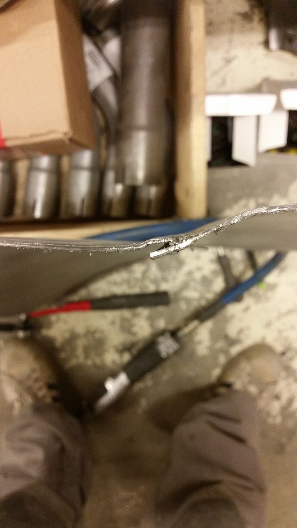

Blir att preppa nya bakskärmen i nästa steg och finlira med passningen innan jag gör den slutliga kapningen av skärmen. Får se när jag får tid till det....
Bjussar på en bild till som visar hur man inte ska falsa en repplåt på en bakskärm.
Utsidan av skärmen är uppåt på bilden.
Observera att dom falsat båda plåtarna och den nya plåten dessutom åt fel håll!!!  yikes
http://i1292.photobucket.com/albums/b562/mangaloranga/20151118_214347_zpsuejgzraq.jpg

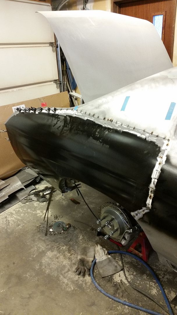

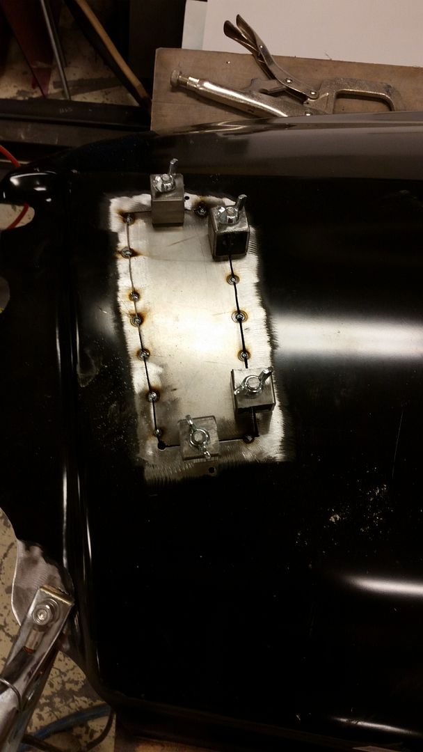

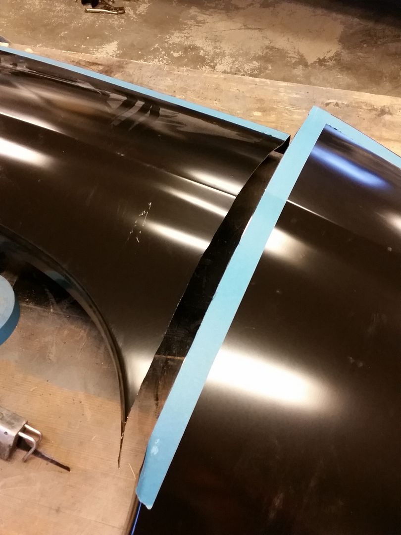

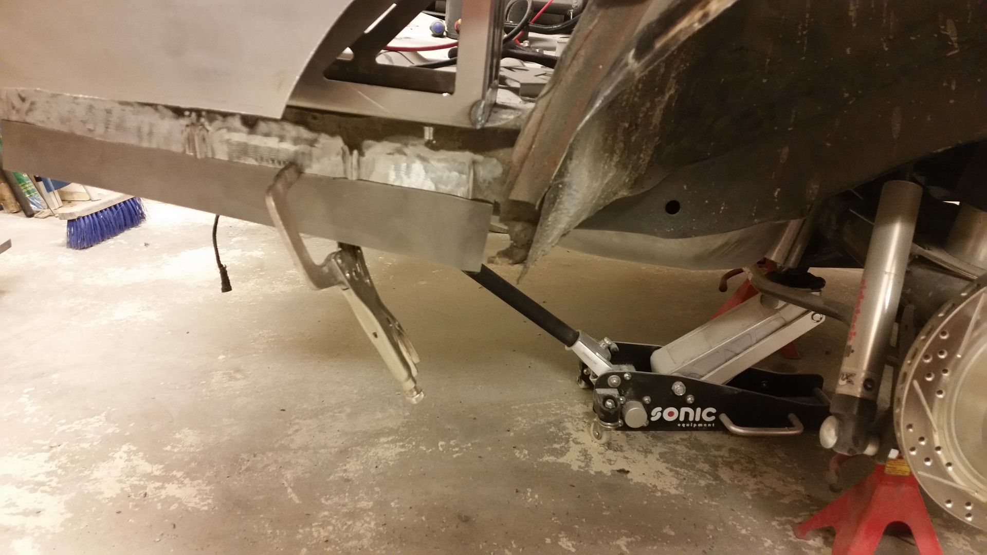

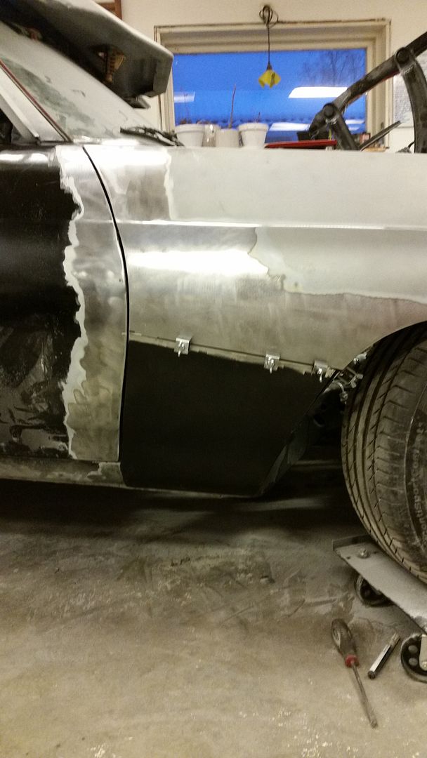

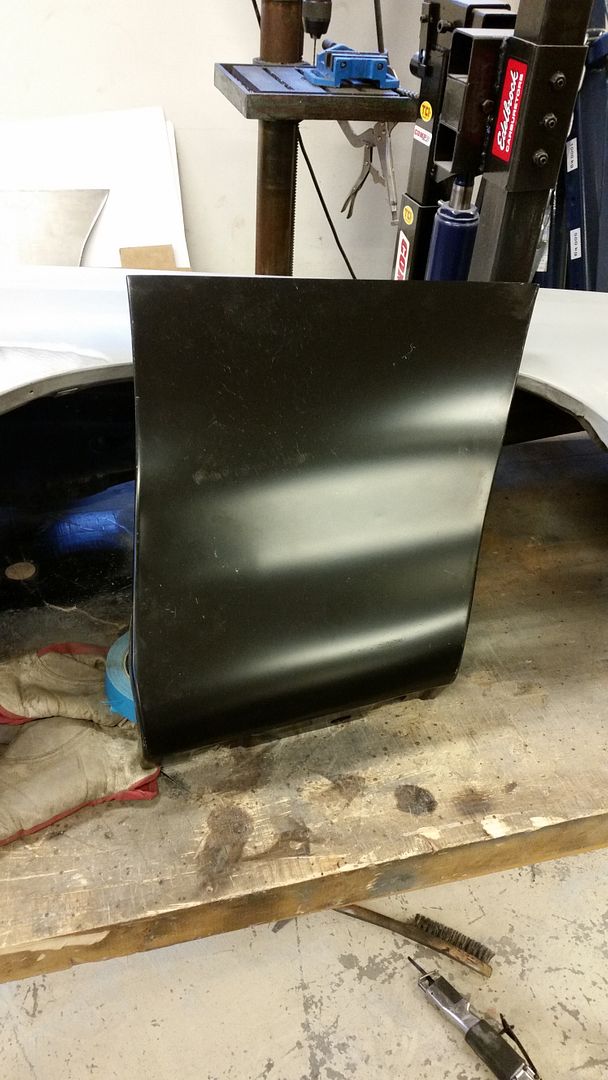

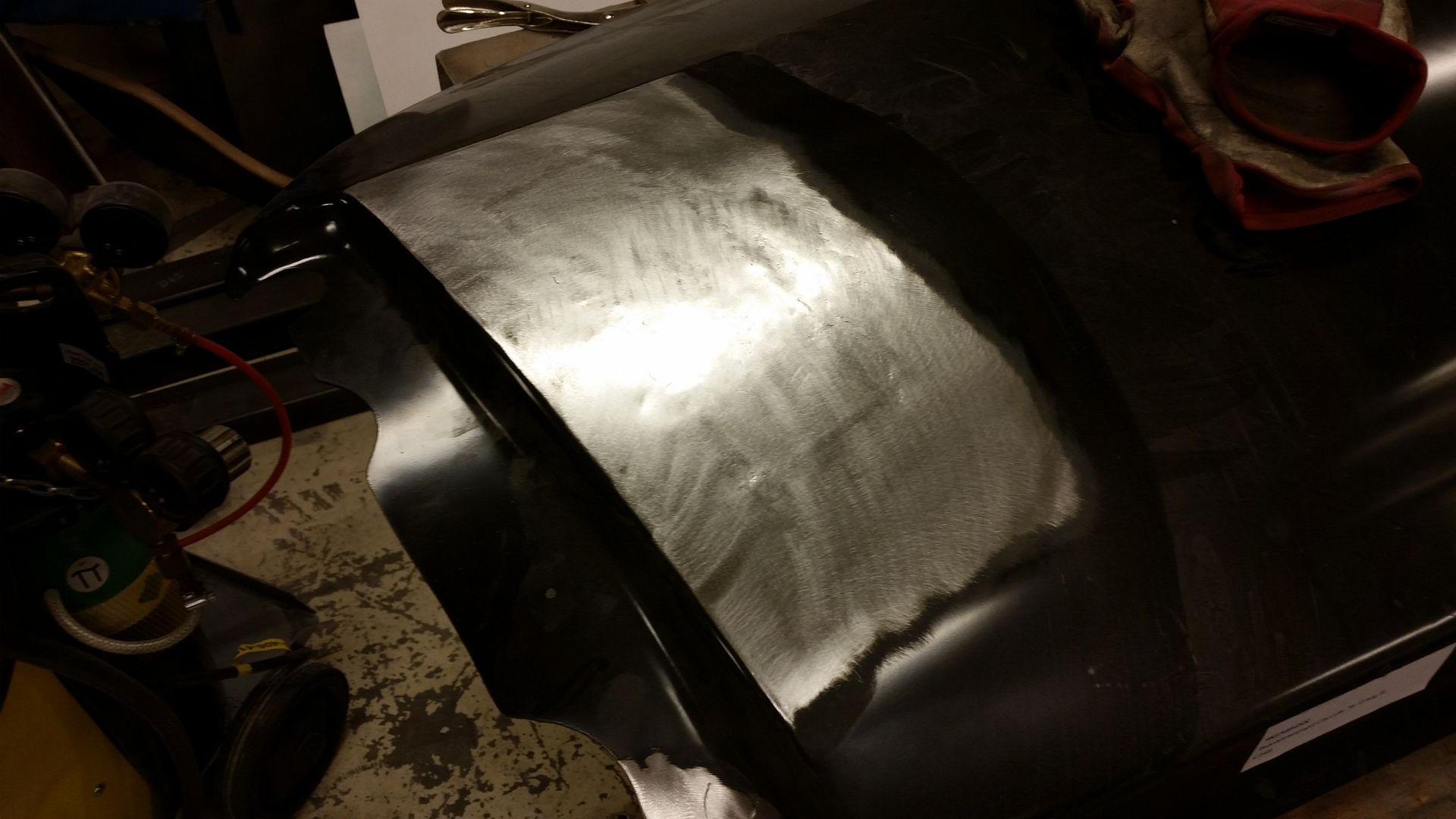

Har gnott på med bakskärmen i helgen.
Alltid nervöst att kapa i ny plåt neutral
http://i1292.photobucket.com/albums/b562/mangaloranga/IMG_20151121_104532_zpsuigvyvvw.jpg
Men det blev iaf som jag tänkt mig
http://i1292.photobucket.com/albums/b562/mangaloranga/20151121_110254_zpss5ljeldz.jpg

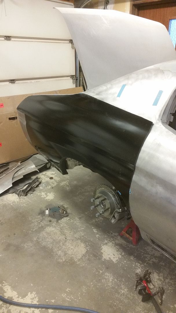

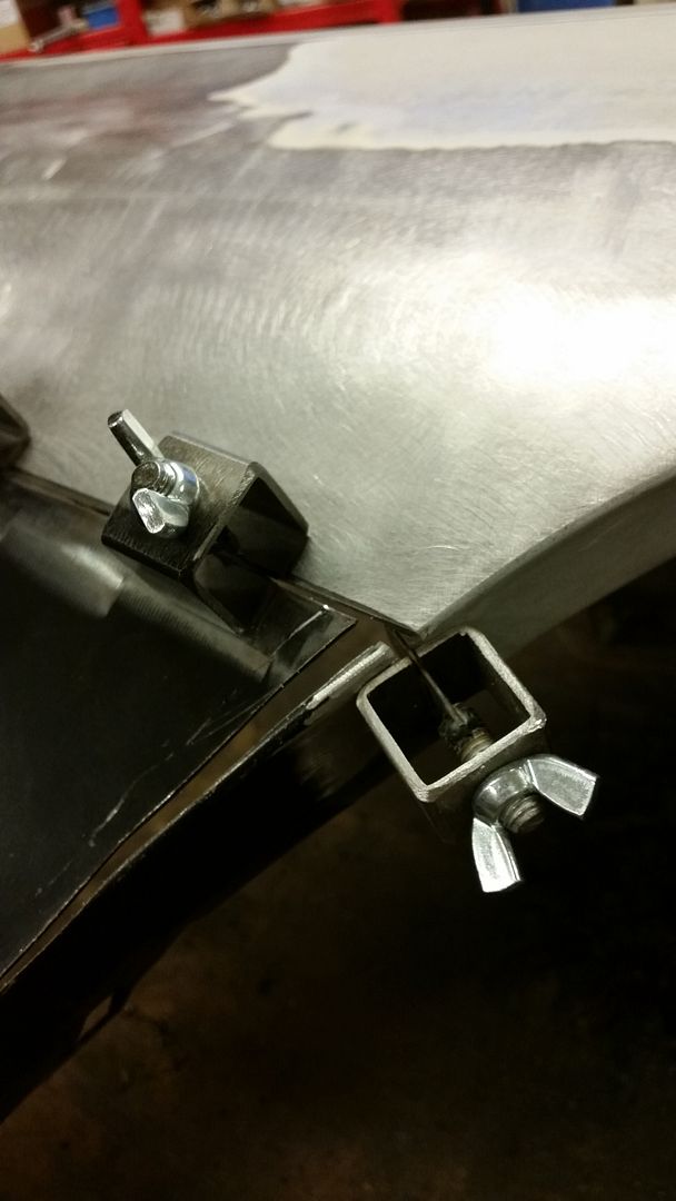

Fick bra nytta av svetsklämmorna jag tillverkade för någon vecka sedan!
Att man inte fixat sig såna tidigare?
Tog väl 1timme att göra 10st...
http://i1292.photobucket.com/albums/b562/mangaloranga/20151122_111809_zpswbo2bakz.jpg
Tyvärr fick jag slut gas till svetsen, men hann iaf med att punkta fast skärmen
http://i1292.photobucket.com/albums/b562/mangaloranga/20151122_115837_zpsyhqxar9q.jpg
Fick till linjen riktigt bra efter lite justerande
http://i1292.photobucket.com/albums/b562/mangaloranga/20151122_145225_zpsxzzkgglc.jpg

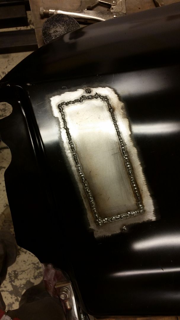

Att byta ut denna del av framskärmen
http://i1292.photobucket.com/albums/b562/mangaloranga/20151122_124026_zpsxjdo5jbw.jpg
Mot denna
http://i1292.photobucket.com/albums/b562/mangaloranga/20151122_124035_zpslmgqhcci.jpg
Som vanligt är passformen inte den bästa på repplåt, men fixbart iaf
http://i1292.photobucket.com/albums/b562/mangaloranga/20151122_143213_zpsiusmbbkt.jpg
http://i1292.photobucket.com/albums/b562/mangaloranga/20151122_145000_zps15j433yv.jpg

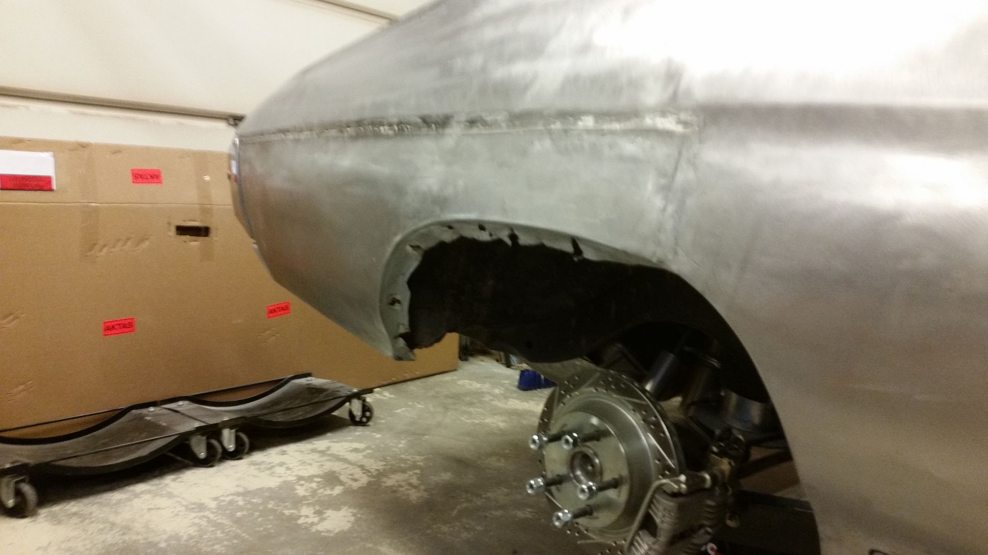

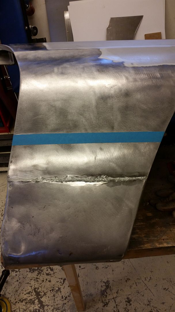

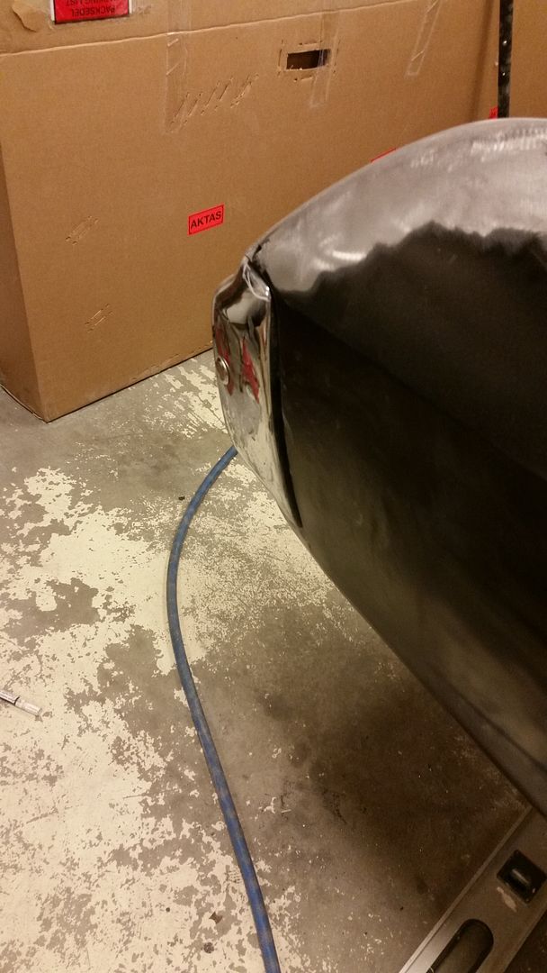

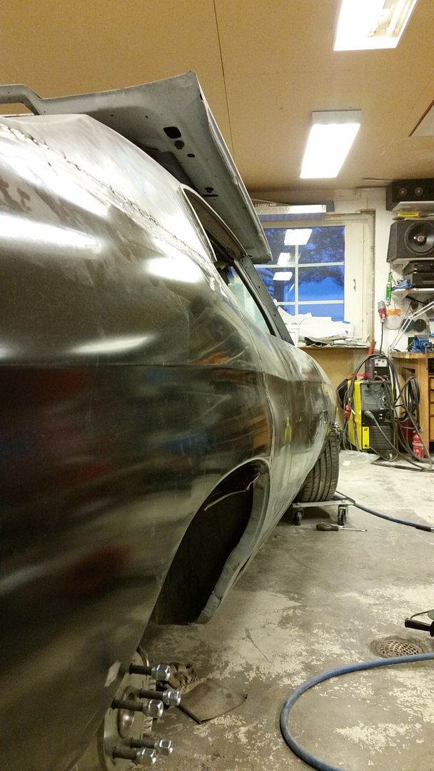

Då var bakskärmen klar!
http://i1292.photobucket.com/albums/b562/mangaloranga/20151206_163340_zpsvqqievut.jpg
Fick även lite hjälp av den lokala plåtgurun att rikta lite plåt i helgen, så man slipper 5mm spackel överallt (SAOL amerikanarna ser som en hållbar lösning).
Fick riktat båda dörrarna, bakluckan, huven och en framskärm.
Det vi gick bet på var vänster bakskärm som var "fixad" i USA.
Den hade helt fel form i nederkant, så det blir att byta till ny frisk plåt där också.
Nya plåten kommer nog på fredag med lite tur....
http://i1292.photobucket.com/albums/b562/mangaloranga/20151206_113109_zps3cxipfnt.jpg
http://i1292.photobucket.com/albums/b562/mangaloranga/20151206_163402_zpsnh895m1t.jpg
Blir nog helkväll ikväll vad det verkar big_smile

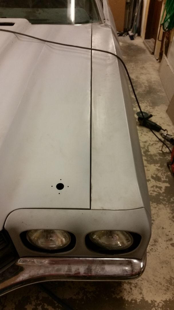

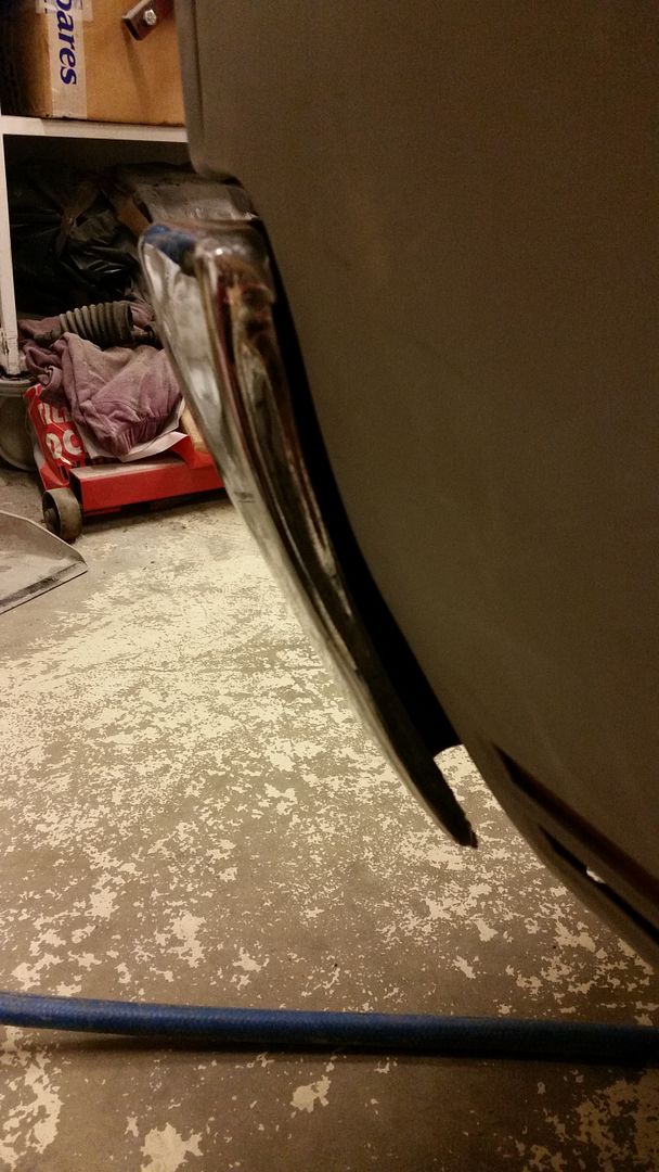

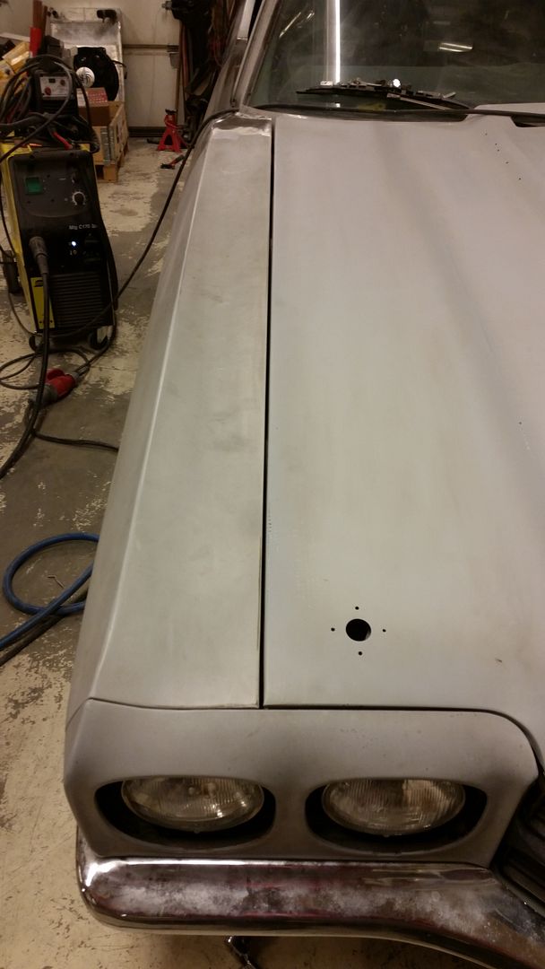

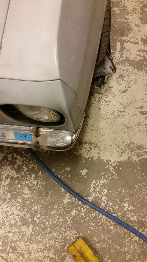

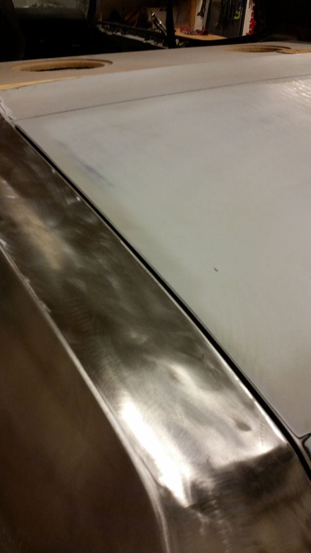

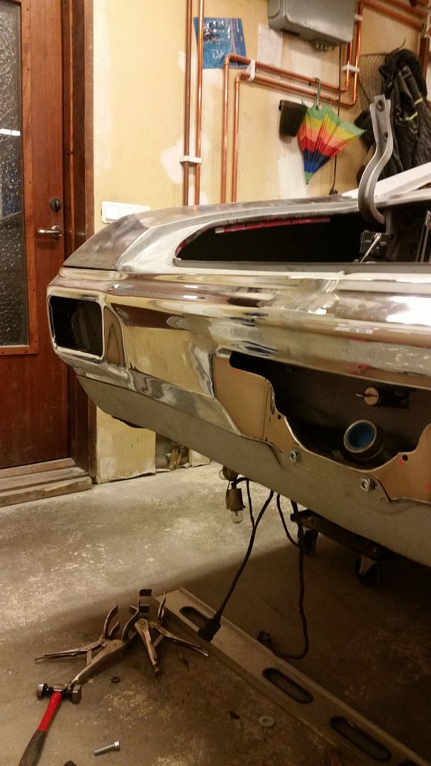

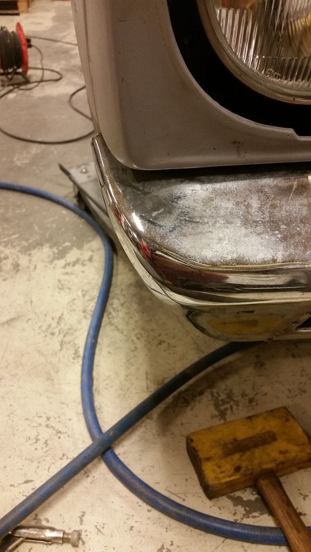

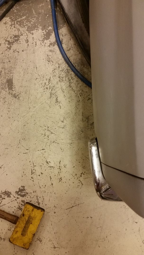

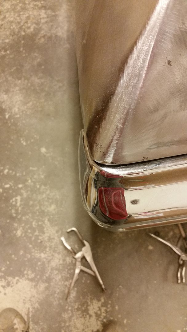

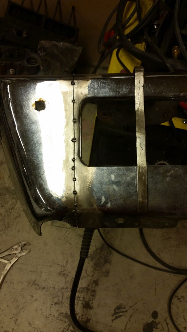

Tightade till stötfångaren bak.
Tyvärr glömde jag ta detaljbilder före, men så här ser det ut efter att jag tagit bort 25mm i mitten.
Det var det som krävdes för att få till passformen!
http://i1292.photobucket.com/albums/b562/mangaloranga/20151208_232921_zpsvhczdzpu.jpg
http://i1292.photobucket.com/albums/b562/mangaloranga/20151208_222020_zps0ynteg8f.jpg
http://i1292.photobucket.com/albums/b562/mangaloranga/20151208_232804_zpsycdnuats.jpg
La sen på huven.
Ibland blir man positivt överraskad!
http://i1292.photobucket.com/albums/b562/mangaloranga/20151208_211103_zpsi7zimcye.jpg
http://i1292.photobucket.com/albums/b562/mangaloranga/20151208_211055_zpsxeikxon2.jpg
Sen var det stötfångaren fram som stod på tur
Före!
http://i1292.photobucket.com/albums/b562/mangaloranga/20151208_210945_zpsd8bwuikr.jpg
http://i1292.photobucket.com/albums/b562/mangaloranga/20151208_210914_zpsyknqoopi.jpg
Under
http://i1292.photobucket.com/albums/b562/mangaloranga/20151210_210714_zpsk1ftfymc.jpg
http://i1292.photobucket.com/albums/b562/mangaloranga/20151210_194950_zpsd9y28ljx.jpg
Efter
http://i1292.photobucket.com/albums/b562/mangaloranga/20151210_200953_zpsvhio90kw.jpg
http://i1292.photobucket.com/albums/b562/mangaloranga/20151210_210659_zps3yhzw7ge.jpg
Blev 25 mm fram också!
Bra passform roll

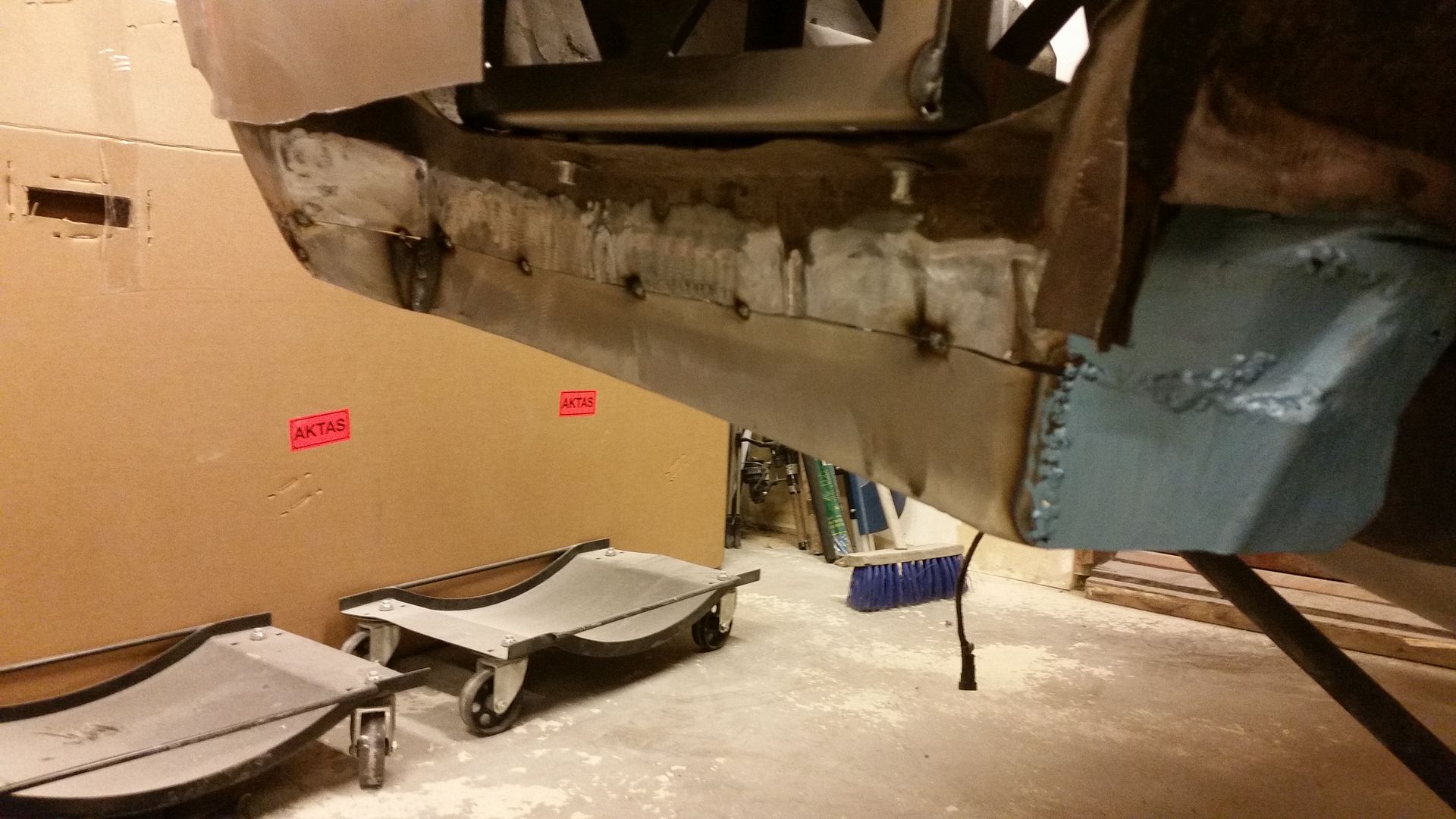

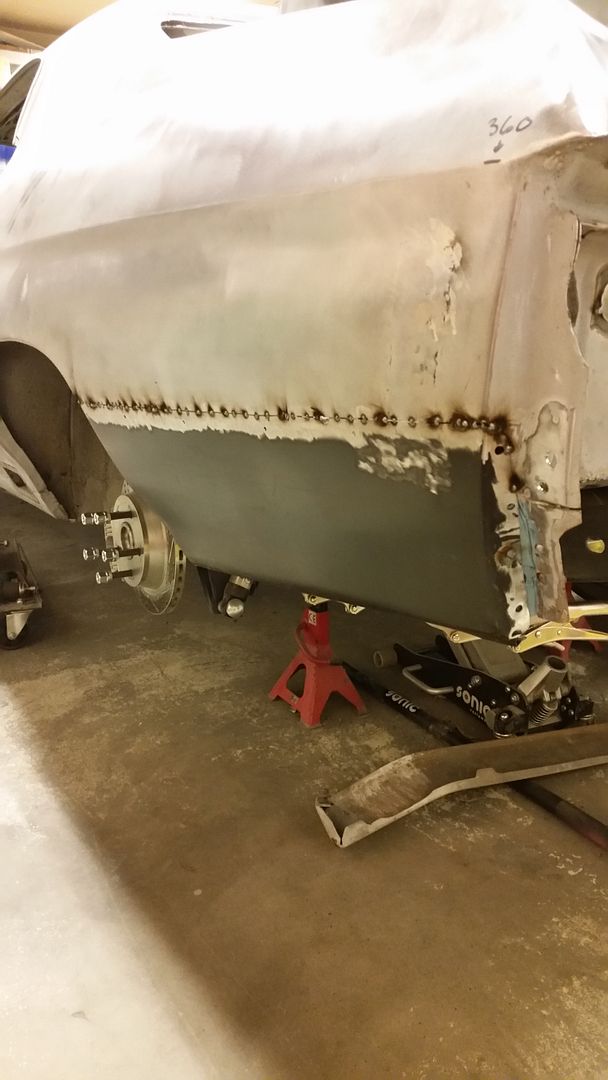

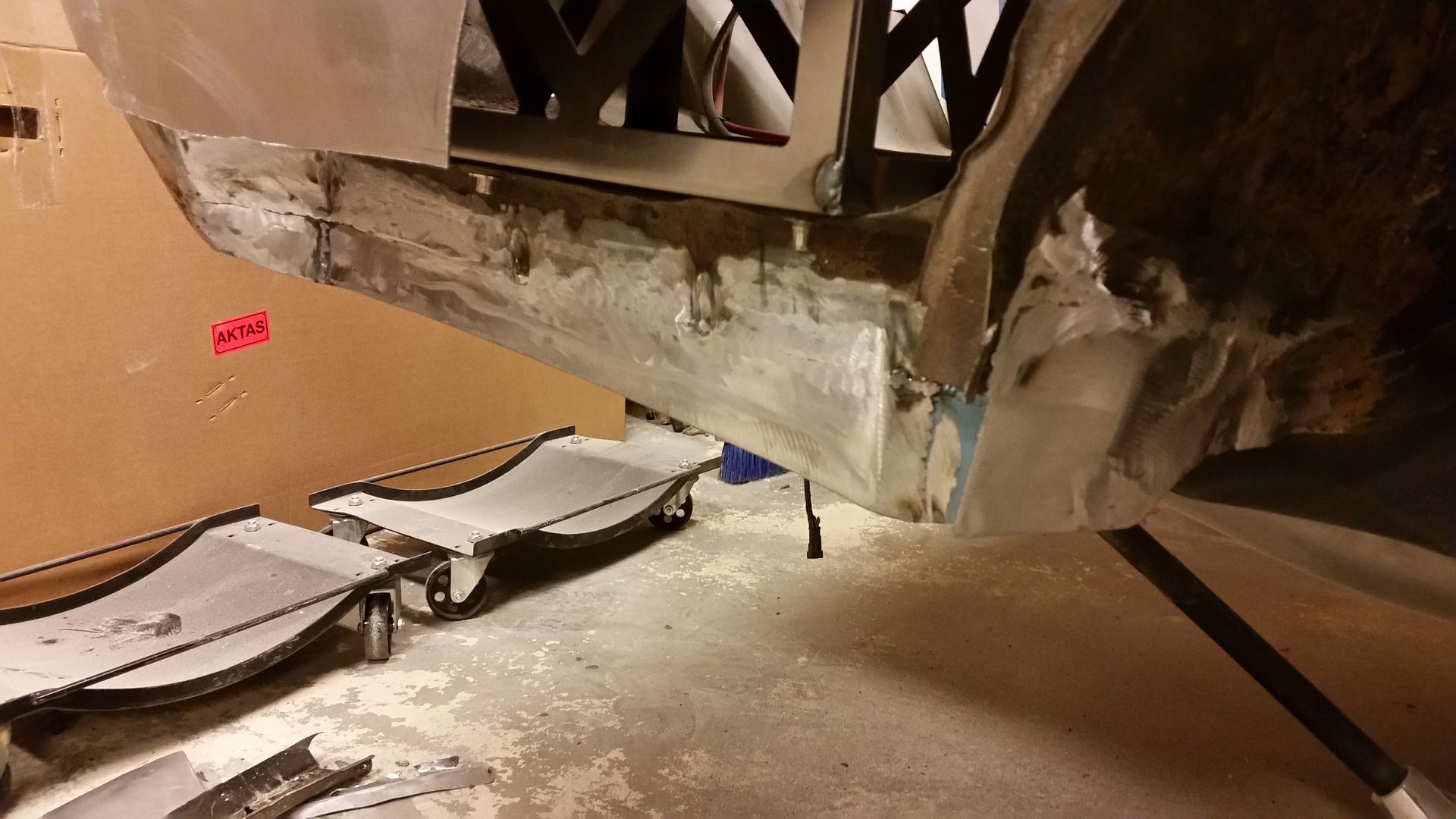

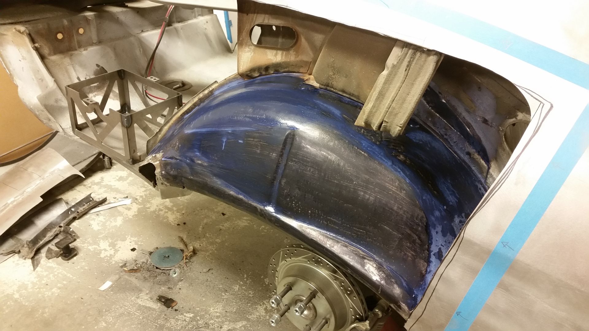

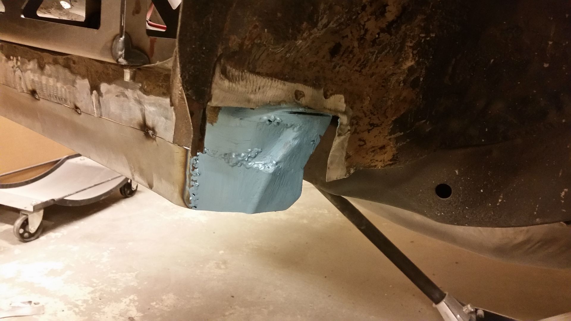

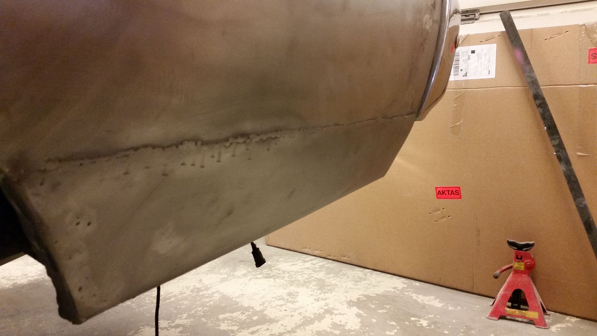

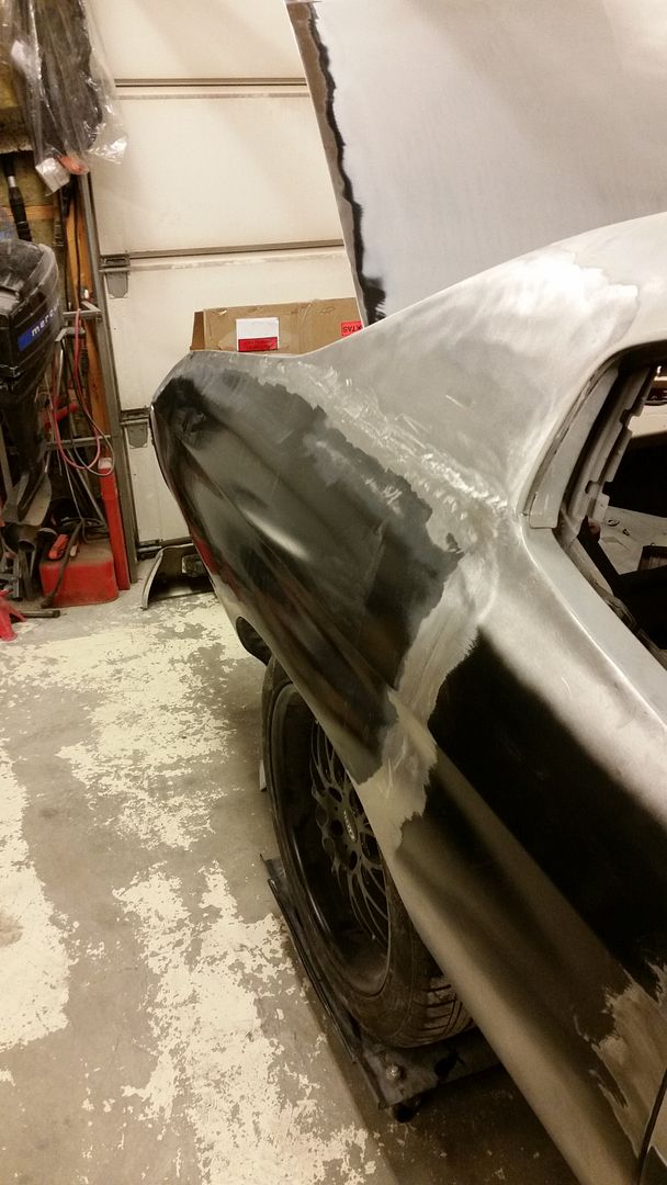

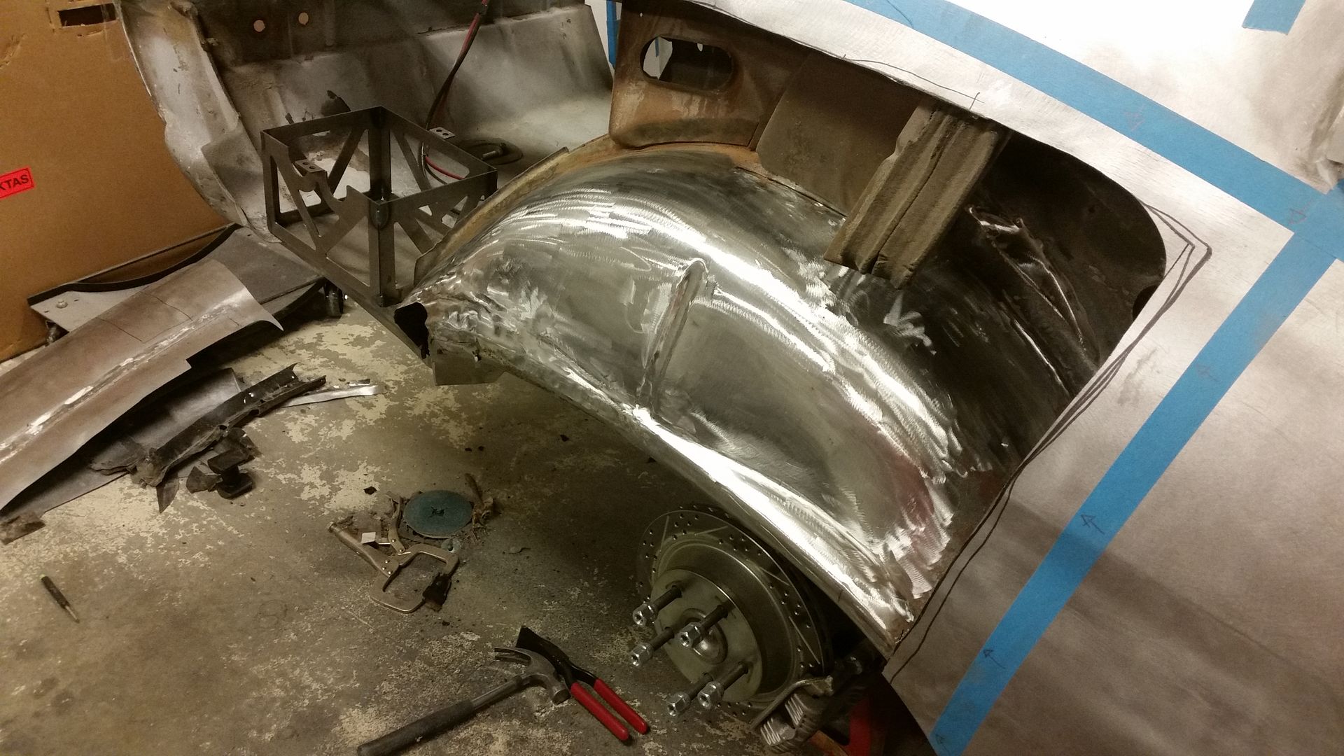

Har donar på med lite allt möjligt sista dagarna.
BL.a har jag justerat dörrspringor, blev lite svetsa och slipa....
Dom blev riktigt bra även om det inte är perfekt som på en ny bil.
Sedan fick jag repplåtar till vä bakskärm igår, så det blev att börja med den.
Så här såg plåten som satt där ut
Som vanligt när man kapar i denna bil dyker det upp överraskningar, så det blev så här...
http://i1292.photobucket.com/albums/b562/mangaloranga/20151214_174442_zpswm5us1ki.jpg
Men med lite nyputsad plåt bakom så är jag nu i detta läge
http://i1292.photobucket.com/albums/b562/mangaloranga/20151215_162320_zps7qeo5lzt.jpg
Blir att fortsätta gneta på imorgon.
När bakskärmen är klar blir det att riva allt för att få upp karossen i den nya snurran och få iväg ramen på blästring å pulverlack
