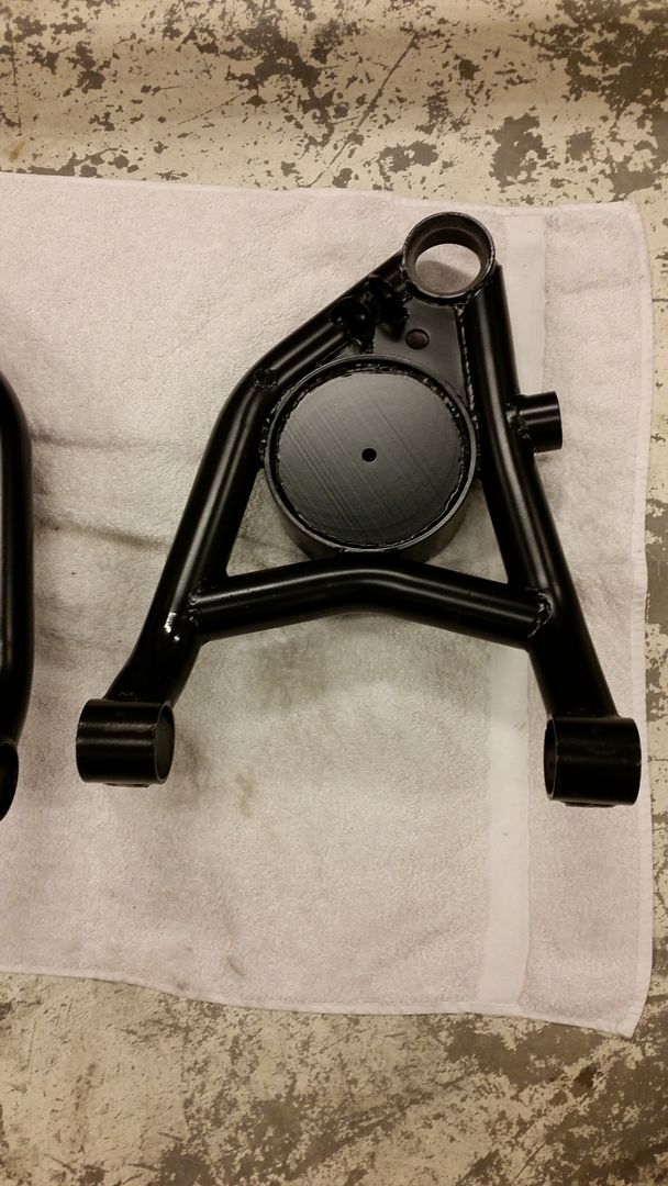

27 december 2015
#760
Ligger nerbäddad i soffan, dyngförkyld...
Man ska aldrig slappna av, det är då det kommer!
Var iaf ut ett par timmar och satte ihop hjulupphängningarna fram och bak.
http://i1292.photobucket.com/albums/b562/mangaloranga/20151227_173952_zpssyixe67d.jpg
http://i1292.photobucket.com/albums/b562/mangaloranga/20151227_174015_zpsrwrwwbuy.jpg
Det är allt jag har att bjuda på idag, förhoppningsvis mår jag bättre imorgon så jag får lite gjort på karossen,
