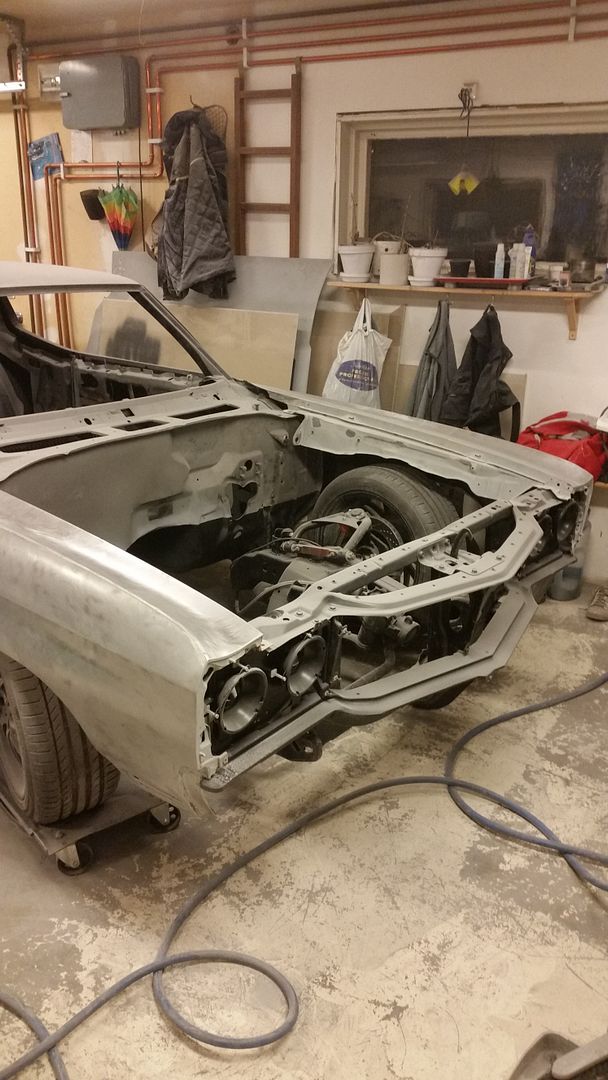

Monterade ihop större delen av kylarramen idag
http://i1292.photobucket.com/albums/b562/mangaloranga/E457A033-F025-457A-A584-A8BD58B170E9_zps1dp5zoyv.jpg
http://i1292.photobucket.com/albums/b562/mangaloranga/CD7F2759-F8FC-4BDF-9398-57C013A48037_zpsjigprpdu.jpg
Det är så jäkla kul å skruva ihop nya / renoverade saker! cool

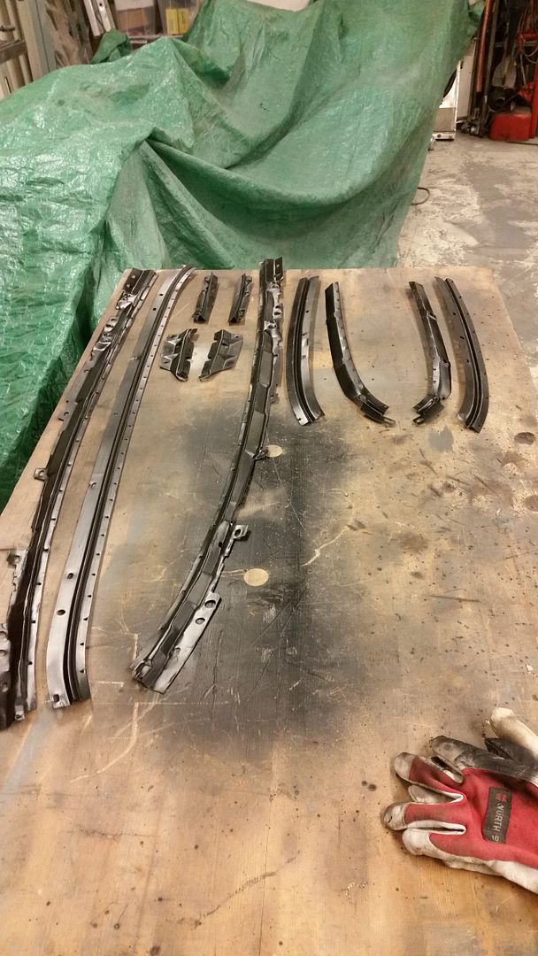

Börjar tro det är en lackverkstad och inte ett mekargarage man har här hemma....
Slipat och målat alla lister till innertaket samt bromspedalen.
Hade ett par pedaler från En Volvo R-modell liggandes, så det blev att modda bromspedalen och bygga en ny platta till gasen.

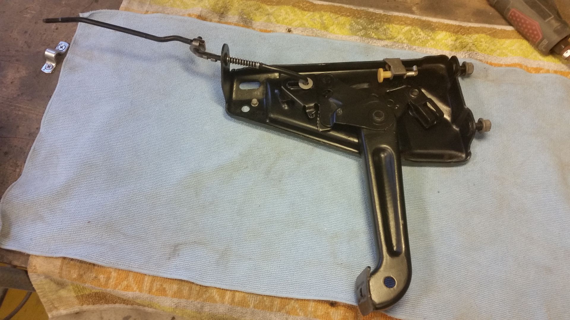

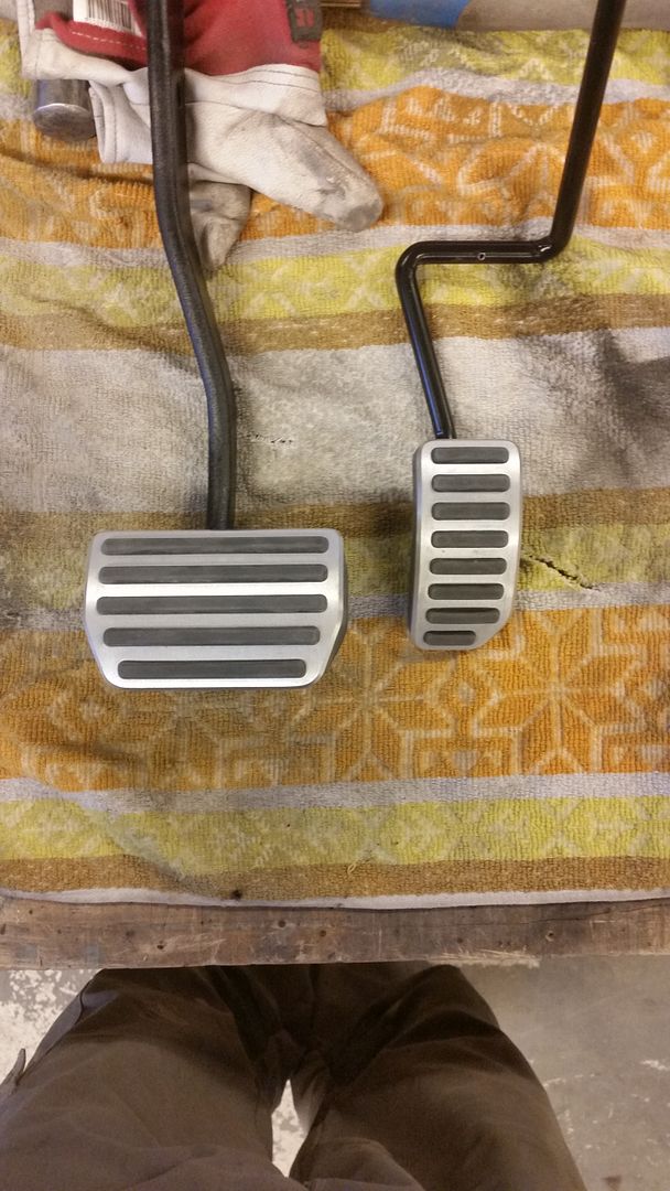

Blev lite garagetid idag också.
Var ovanligt omotiverad, så jag skippade renslipning och koncentrerade mig på småprojekt för att få lite pepp.
Började med att göra klart pedalerna jag började med igår.
Blev kanonbra i slutändan cool
http://i1292.photobucket.com/albums/b562/mangaloranga/20160124_103544_zpsdt9xe0oj.jpg

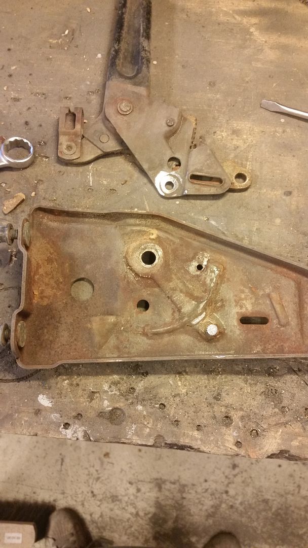

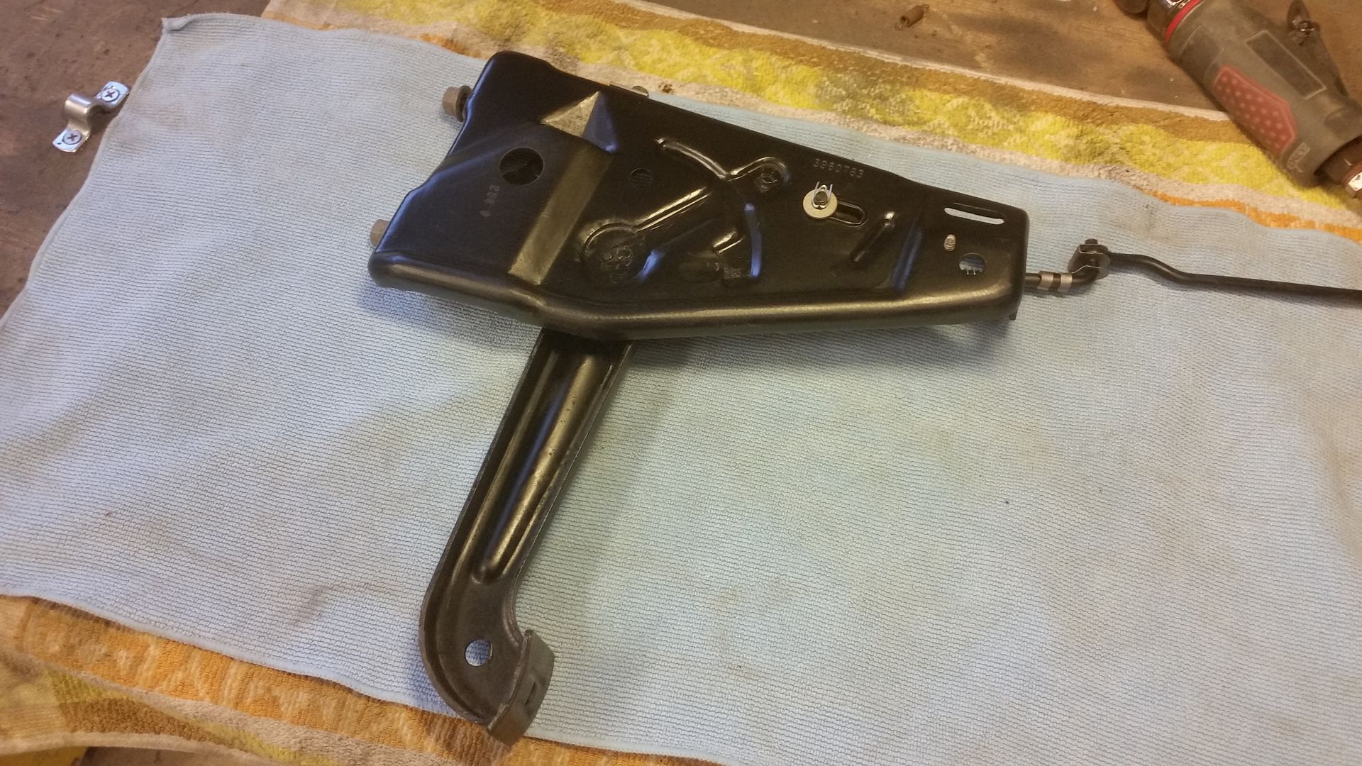

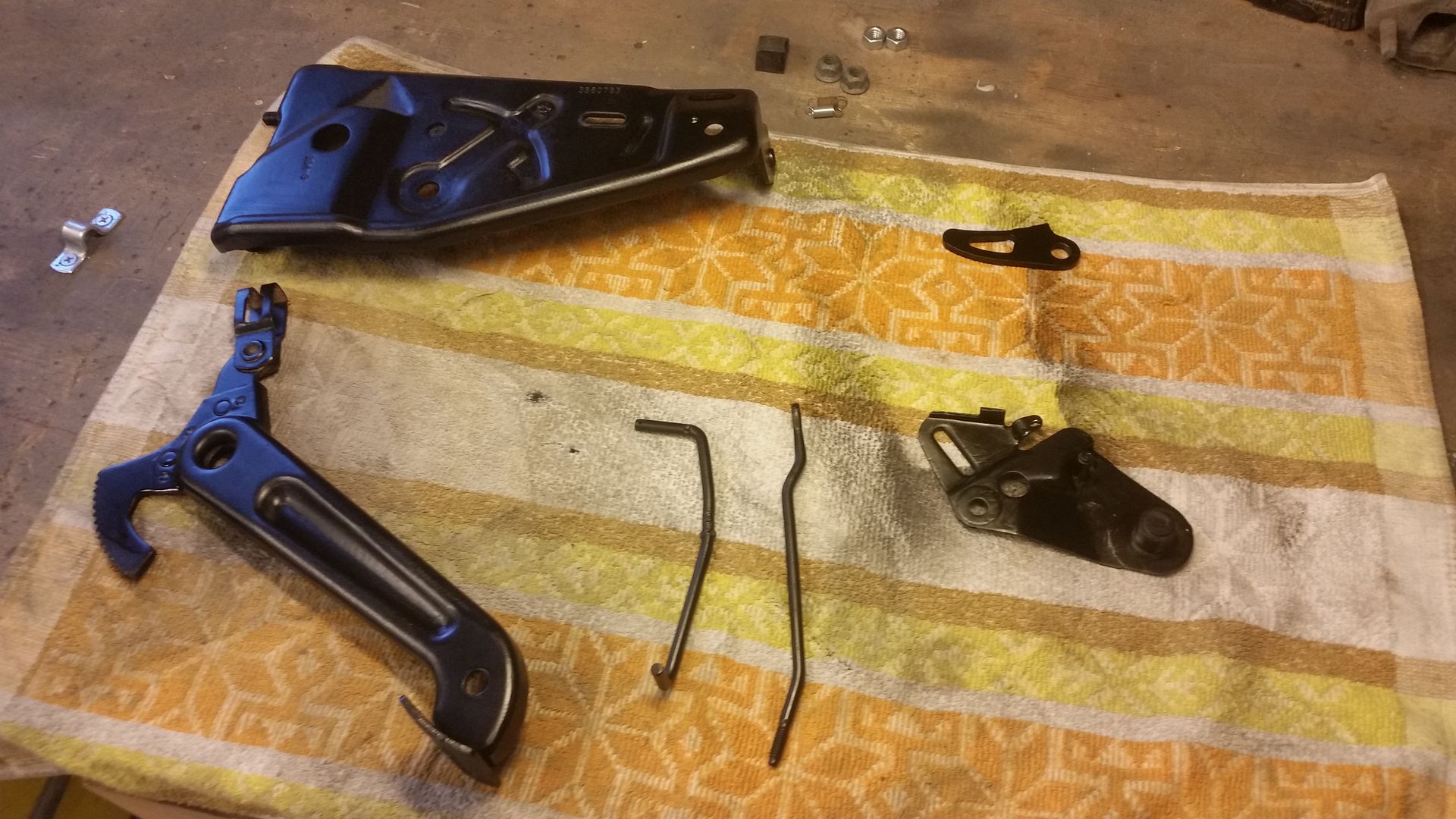

Fortsatte med att renovera parkeringsbromsen som i princip inte gick att röra ens med våld.
När bilen blästrades i USA satt tydligen pedalen kvar i bilen =gruskrossljud
Eftersom den är ihopnitad i alla rörliga leder, fick jag slipa loss dom...
Så här såg den ut när jag plockat isär den och blåst bort 32.5kg blästersand...
Y
http://i1292.photobucket.com/albums/b562/mangaloranga/20160124_110129_zpsfwp1dna5.jpg
Efter lite rengöring å färg
http://i1292.photobucket.com/albums/b562/mangaloranga/20160124_123456_zpsnm4hgxa9.jpg
Ihopsatt..
Svetsade ihop den istället för nitningen.
Blev riktigt bra och nu går den lätt som den ska efter lite fettning.
http://i1292.photobucket.com/albums/b562/mangaloranga/20160124_131325_zpsngmzgexj.jpg
http://i1292.photobucket.com/albums/b562/mangaloranga/20160124_131335_zpspaxp6gv7.jpg
Avslutade dagen med att måla alla lister till innertaket
http://i1292.photobucket.com/albums/b562/mangaloranga/20160124_133221_zpsvmckhzh8.jpg

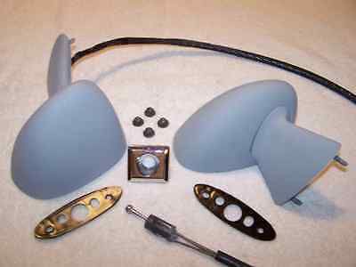

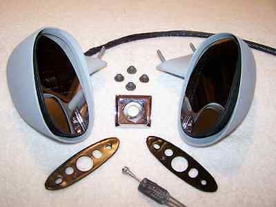

Har inte haft någon garagetid sista dagarna, men ändå löst ett problem! smile
Backspeglarna....
Tycker inte riktigt orginalspeglarna stämmer så bra med stilen jag bygger i.
Hade en 73 Camaro tidigare och gillade formen på dom speglarna.
Efter lite forskande hittade jag dessa som är liknande form som Camarons, men lite större.
Lackade i bilens färg blir dom nog riktigt snygga!
http://i1292.photobucket.com/albums/b562/mangaloranga/F52C715B-6835-4ADC-B9C8-0D2BEEB710AF_zps2hd4yvny.jpg
http://i1292.photobucket.com/albums/b562/mangaloranga/54664275-6AFB-42E7-90B9-8C4D542E8018_zpsszvzhoxr.jpg
Egentligen hör dom hemma på 80 tals el caminos, men det är ju Cheva iaf! cool
http://i1292.photobucket.com/albums/b562/mangaloranga/1A84764E-5FCF-49AC-8032-990EE2328A49_zpsardp00ud.jpg

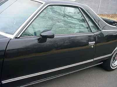

gen 3 camaros speglar är snygga
718 Inlägg
27 januari 2016
#855
Dessa tillhör generation 2 av camaros i stil.
Men just dom jag fick tag i nu har suttit på en -78 El Camino.

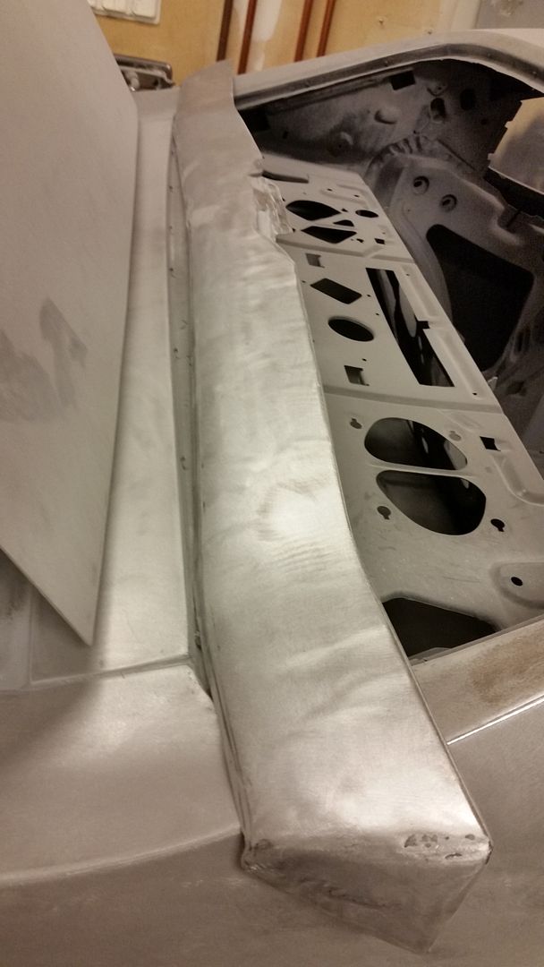

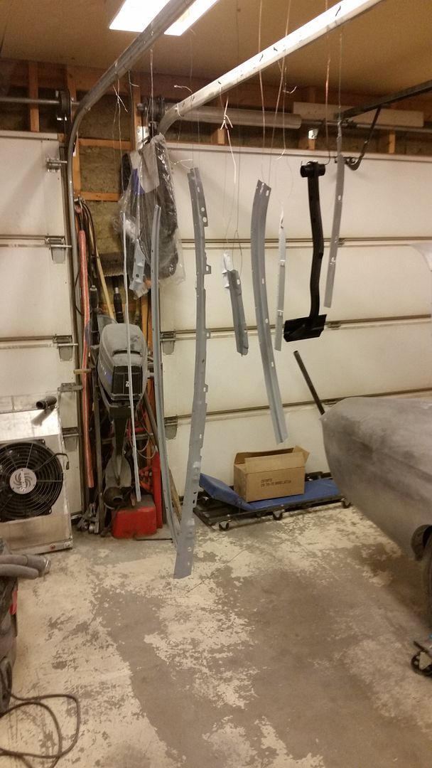

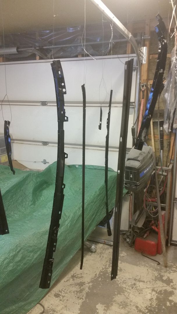

Lackade lister till innertaket
http://i1292.photobucket.com/albums/b562/mangaloranga/20160127_193703_zpsmmrsdog8.jpg

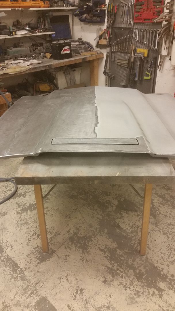

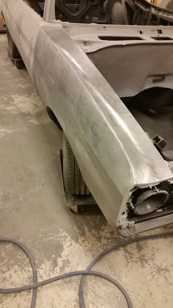

Frågan är om det finns någonting som är mer långtråkigt än att slipa plåtrent?!?
Nåja, nu är det bara huven kvar iaf smile
http://i1292.photobucket.com/albums/b562/mangaloranga/20160127_215256_zpsp8j7fgpk.jpg
http://i1292.photobucket.com/albums/b562/mangaloranga/20160127_214827_zpsg72exa3o.jpg
http://i1292.photobucket.com/albums/b562/mangaloranga/20160127_214819_zpsf1hz0yar.jpg
Återigen en massa spackel på skärmar som det inte är något fel på.....

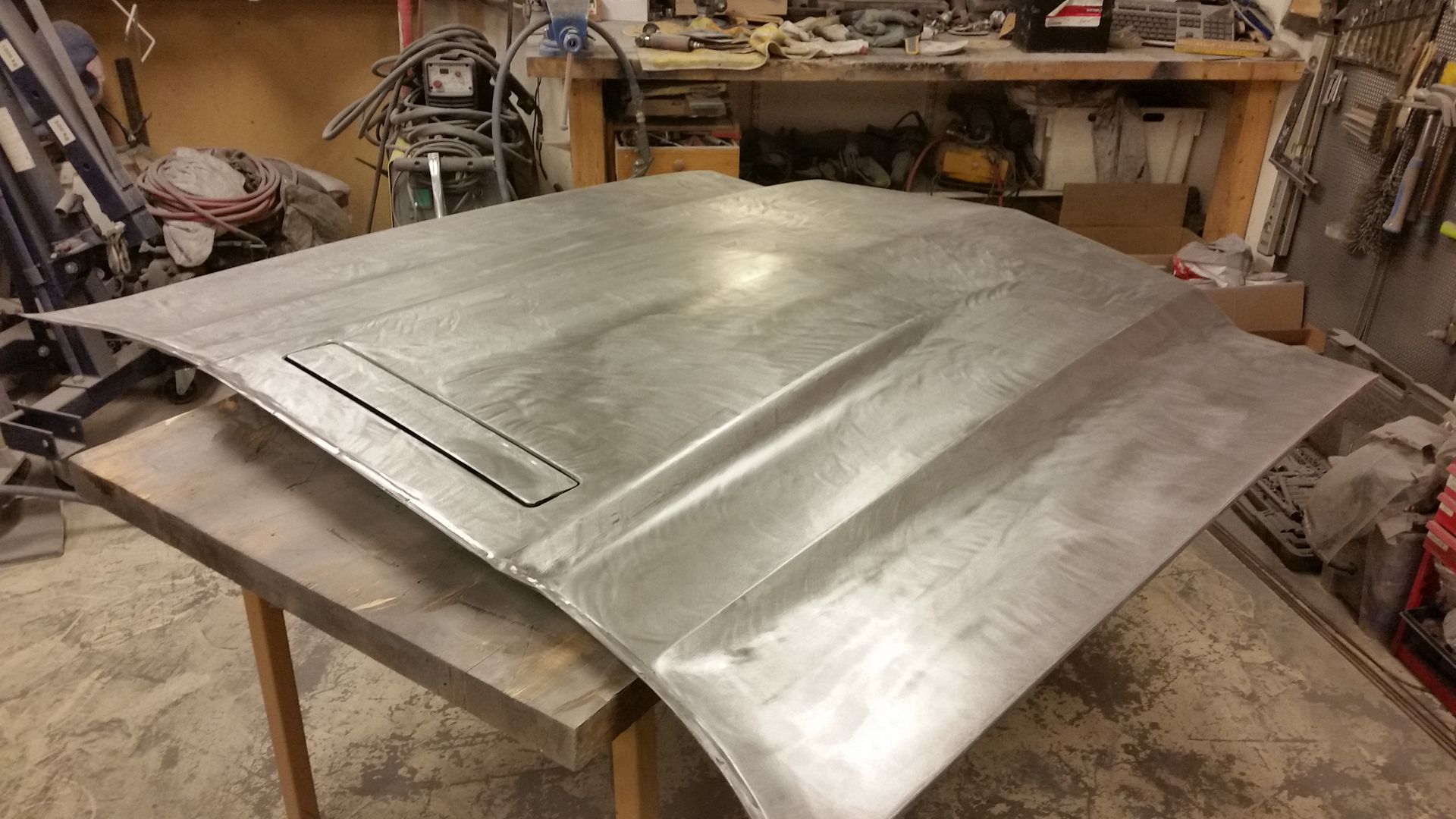

Har varit stiltje i garaget ett tag, men ikväll tog jag mig i kragen å slipade huven.
Den sista biten... big_smile
http://i1292.photobucket.com/albums/b562/mangaloranga/20160203_190445_zpsalkfnshy.jpg
http://i1292.photobucket.com/albums/b562/mangaloranga/20160203_200033_zpsfigfkfrk.jpg
