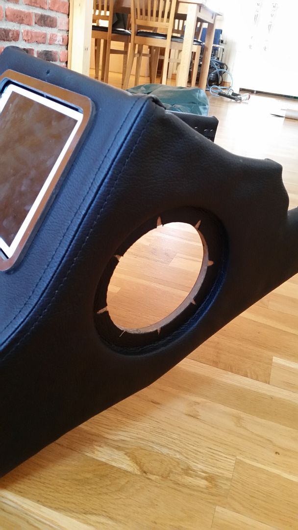

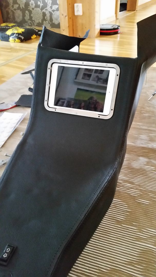

Fortsatt pyssla idag.
Fick vattenskurna ramen till ipaden igår, så jag var ju tvungen att testa dit den.
Ovanpå denna ska det limmas en tunn likadan plåt för att dölja skruvarna...

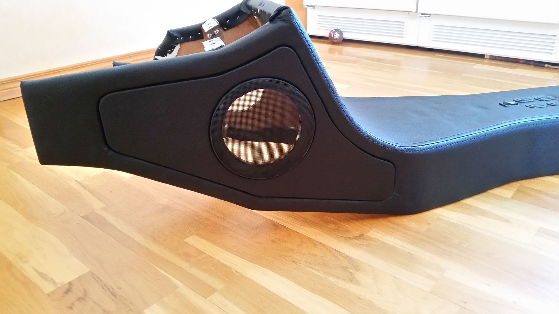

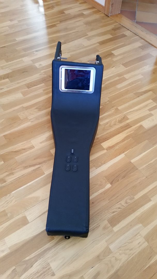

I princip så är mittkonsollen klar nu. 🎉😃
Sjukt nöjd över resultatet om jag själv får säga... 😊

Porrigt värre!   Nästan överdriver det du har gjort mannen... smile
Keep it up!

Riktigt nice!
Var har du köpt vinylen?
Likes old cars with new technology!
718 Inlägg
29 februari 2016
#908
Chevelle_LS skrev:
Riktigt nice!
Beställde via topntrim
Riktigt bra kvalla, lite lagom stretchig.

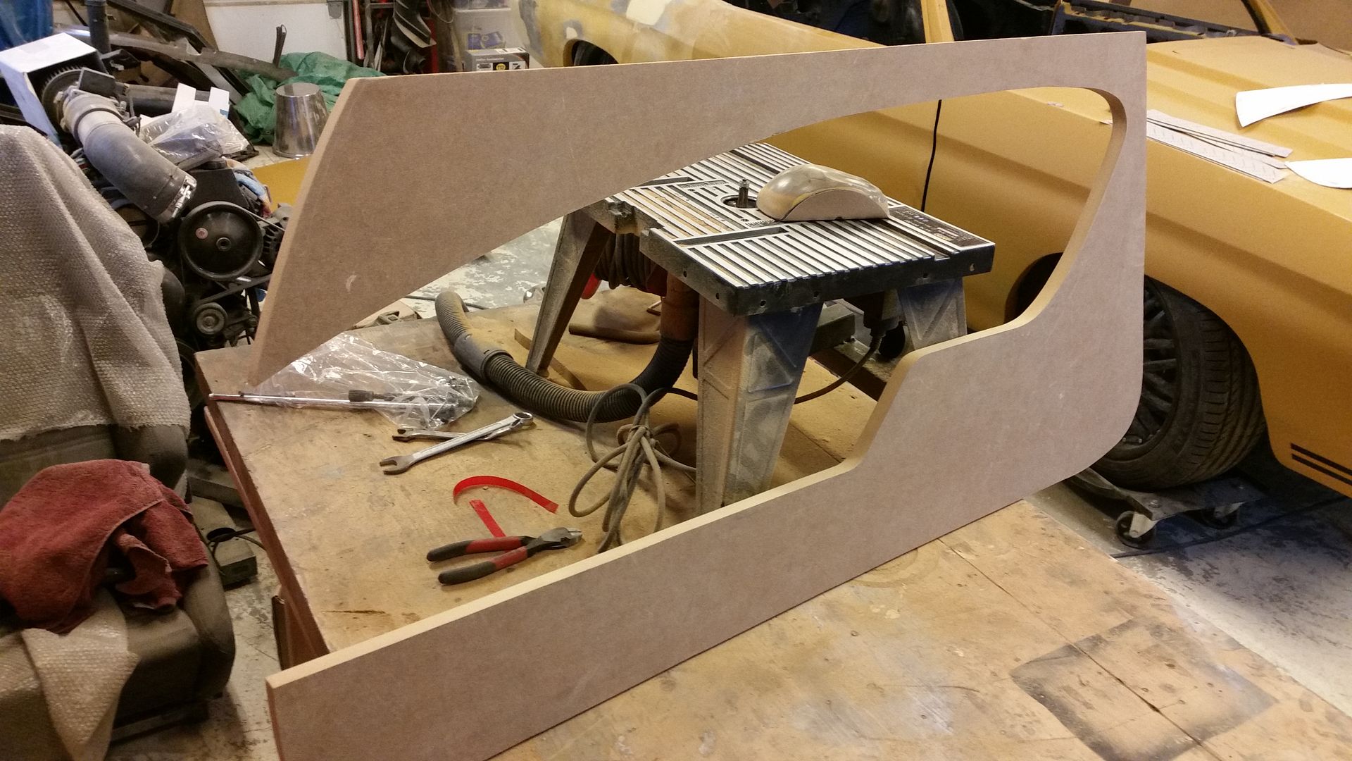

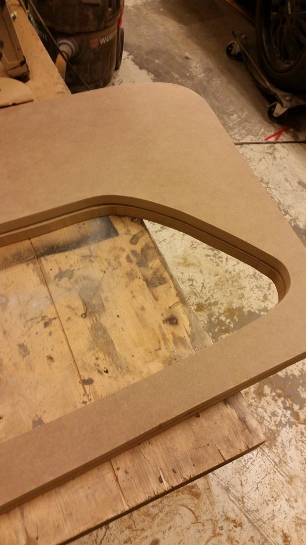

Försökte tagga igång igen idag...
Fräste ut den första delen av en dörrsida.alltid svårt att veta om det blir bra förrän man har klätt den och gjort klart.
Men jag tror det finns hopp.
Tanken är att jag ska fräsa in en Board i "öppningen" och på så sätt skapa en nivåskillnad.
Sedan blir det slät vinyl runt om och en variant av tucknroll i mitten.
Måste bara lista ut något typ av handtag....

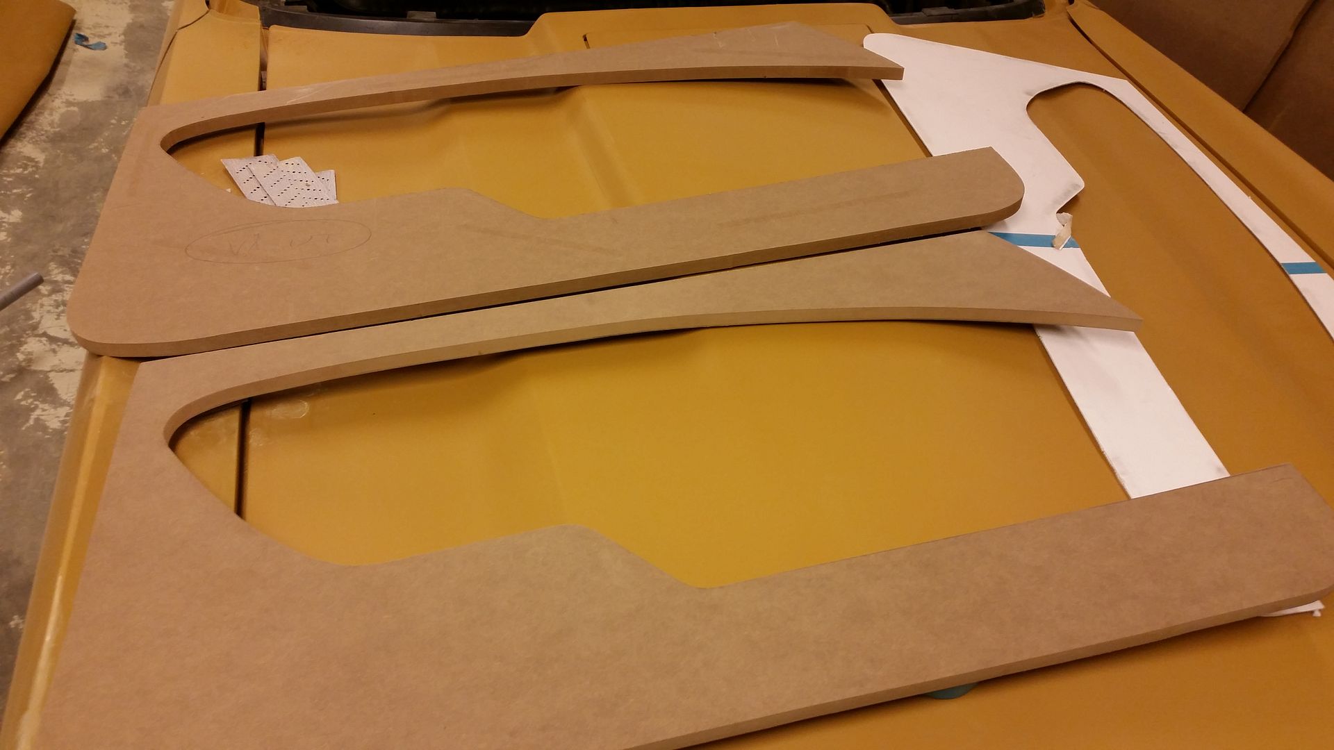

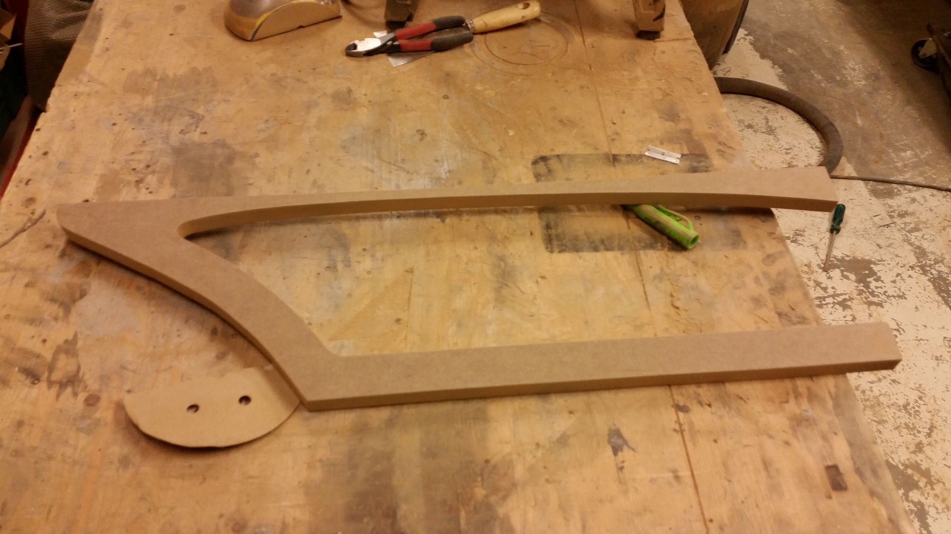

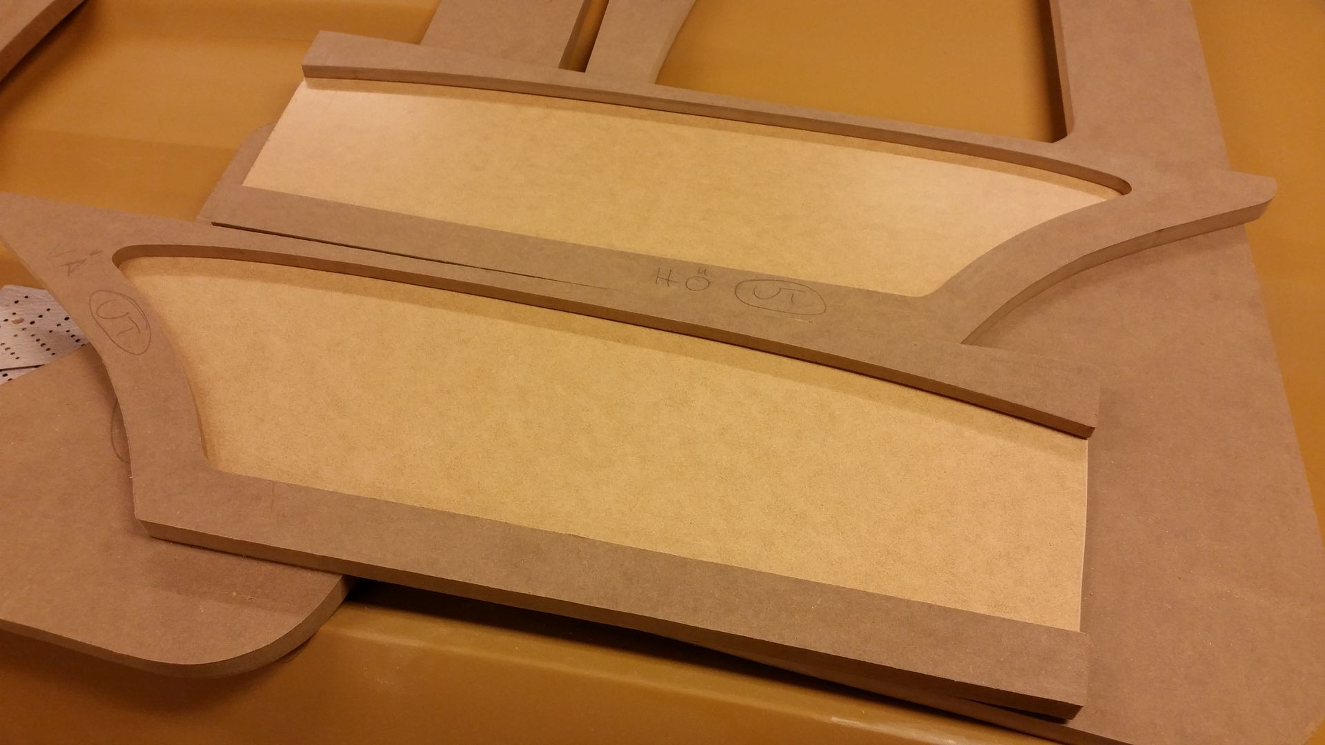

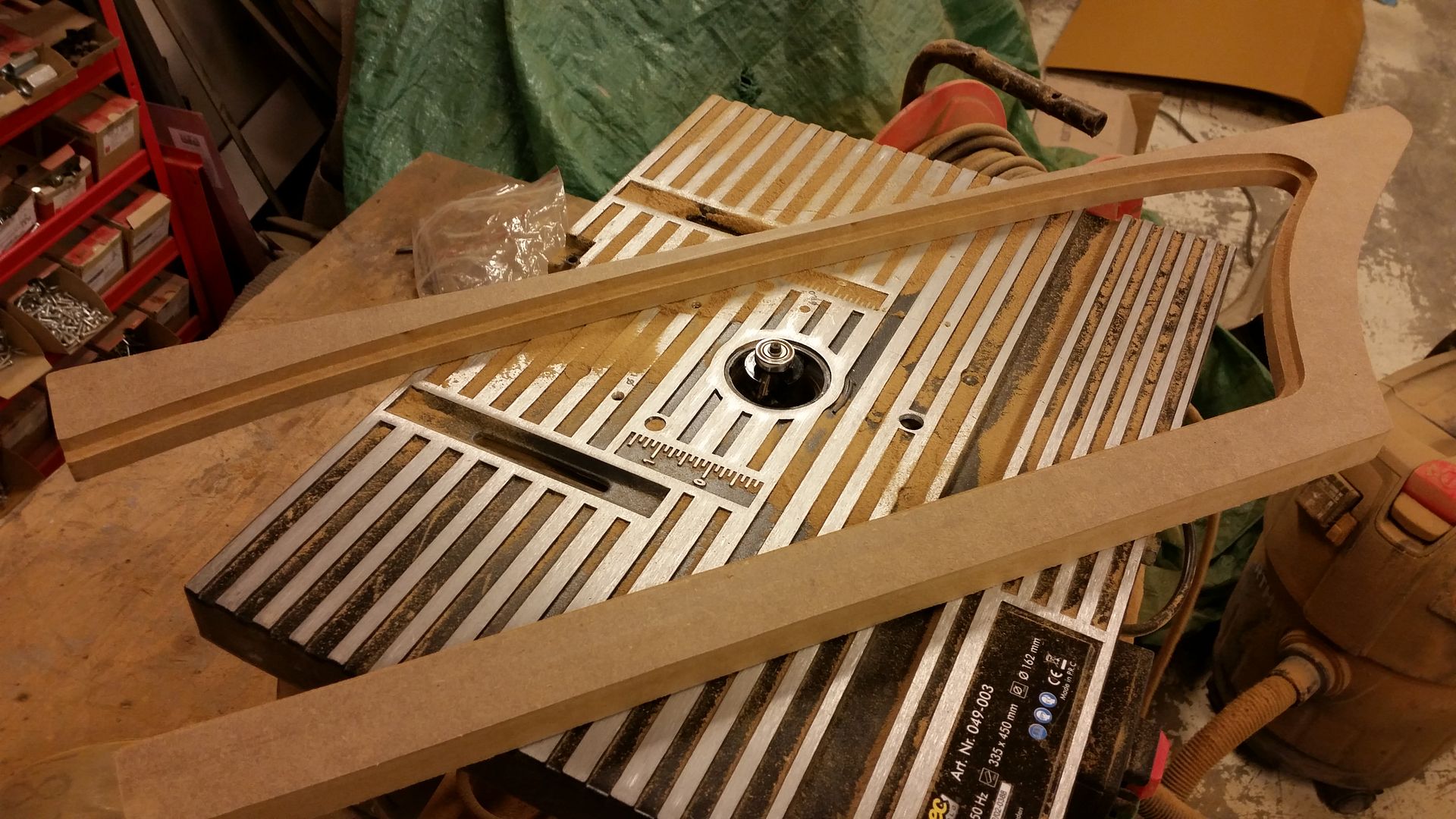

Ikväll har jag lekt snickare och fortsatt med dörrsidorna!
Vet inte om någon är intresserad av hur jag gått till väga, men lägger ändå upp lite bilder på arbetet. 😊
Kanske kan spara några minuters funderande åt nån....
Den ena dörrsidan gjorde jag klar igår, så idag blev det att kopiera den.
Skar först ut en till lite grovt med sticksågen.
Sedan satte jag ihop den och den färdiga med vst tape (typ dubbelhäftande gummi).
http://i1292.photobucket.com/albums/b562/mangaloranga/20160314_195318_zps9nvif4ap.jpg
Sedan är det bara att montera en flush bit i fräsen och fräsen i fräsbordet och varva loss.
Och på ett litet kick har man två likadana bitar! 😃
http://i1292.photobucket.com/albums/b562/mangaloranga/20160314_201131_zpsl5mc03ii.jpg
Dags för sidorna till baksätet.
Tillvägagångssättet är samma som dom till fram.
Skar ut formen i grov papp av lite hårdare slag.
Tejpade fast den på en grovt utskuren MDF bit.
Sedan ställer man in höjden på fräsens kullager så att det precis går ovanför MDF skivan och mot pappens kant.
http://i1292.photobucket.com/albums/b562/mangaloranga/20160314_202737_zpsrxdorvsg.jpg
Då följer fräsen kanten och man får en exakt kopia.
http://i1292.photobucket.com/albums/b562/mangaloranga/20160314_205526_zps7u373zti.jpg
Sedan fräste jag in ett spår på baksidan för den Board som ska ligga i botten för att få en liten skillnad i tjocklek
http://i1292.photobucket.com/albums/b562/mangaloranga/20160314_213325_zpsyu7q5ipg.jpg
Så här blev det med en bit oljehärdad Board inpassad
http://i1292.photobucket.com/albums/b562/mangaloranga/20160314_222730_zpswcbn3hdj.jpg
http://i1292.photobucket.com/albums/b562/mangaloranga/20160314_232827_zps5ry2h4hy.jpg
Nästa steg blir att fräsa av innerkanten på mönstret med en 45 graders fräs och slipa av kanterna så dom blir lite rundade, fast ändå lite fasseterade så att säga.
Ytterkanterna ska fräsas med en liten radie.
Återkommer med bilder på det när det är gjort! 😄
