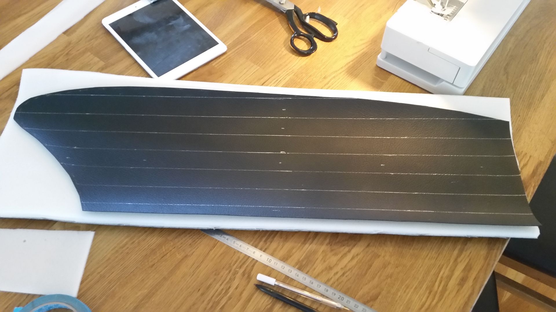

Pulat vidare med inredningen och symaskinen.
Allt tar sjukt lång tid när man lär sig eftersom man går fram.
Ofta blir det ett steg framåt och tre tillbaka... mad
Men med rätt mixa av teori och praktik brukar det ju gå vägen till slut.
Sen får man väl kanske ha rimliga förväntningar på resultatet big_smile
Insidan på panelerna skulle jag ju ha i en variant av tuck n roll tänkte jag.
Jag antog att det skulle bli det svåraste, så jag började med det.
Kan låta konstigt kanske, men sy rakt är ett hvete! mad
Så för att ha en chans drog jag upp linjer att sy efter.
Det knepiga är att man måste lista ut hur mycket extra material man behöver ha för att få rätt bredd i slutändan.
Varje "bulle" drar lite extra material från den totala bredden.
http://i1292.photobucket.com/albums/b562/mangaloranga/20160320_143122_zps0ehmkuif.jpg
I botten har jag en typ av kraftigt tyg. På det 10 mm skum och sedan vinylen överst.
Slutresultatet blev ok, men inte helt perfekt.
Som sagt, man kan väl inte förvänta sig att det blir 100% första gången....
http://i1292.photobucket.com/albums/b562/mangaloranga/20160321_202352_zpsbsfycefk.jpg
http://i1292.photobucket.com/albums/b562/mangaloranga/20160321_202343_zpsi53drlpi.jpg
Nu ska ramen kläs med vinyl så får man se hur det blir, men jag tycker det finns hopp! cool

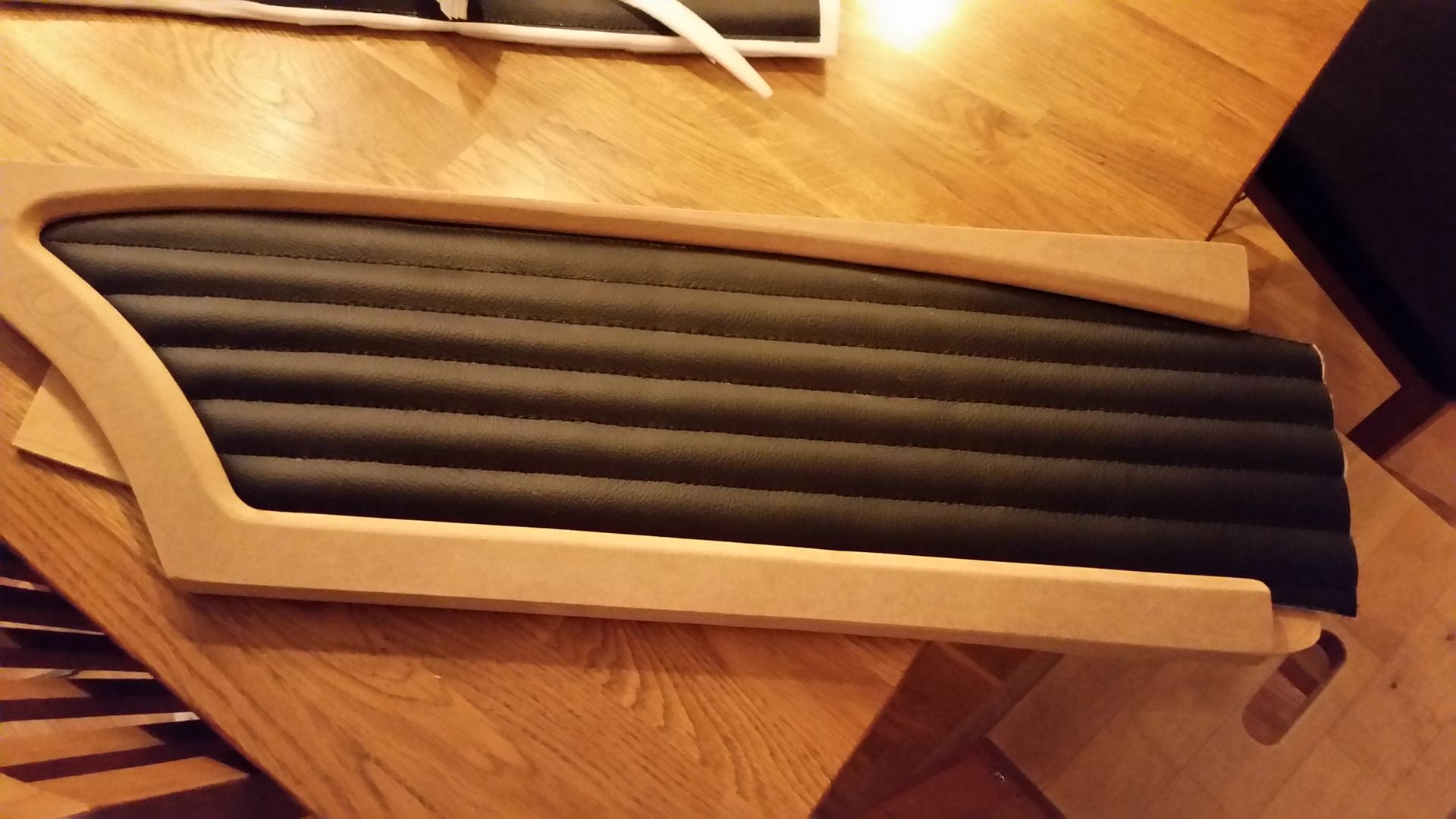

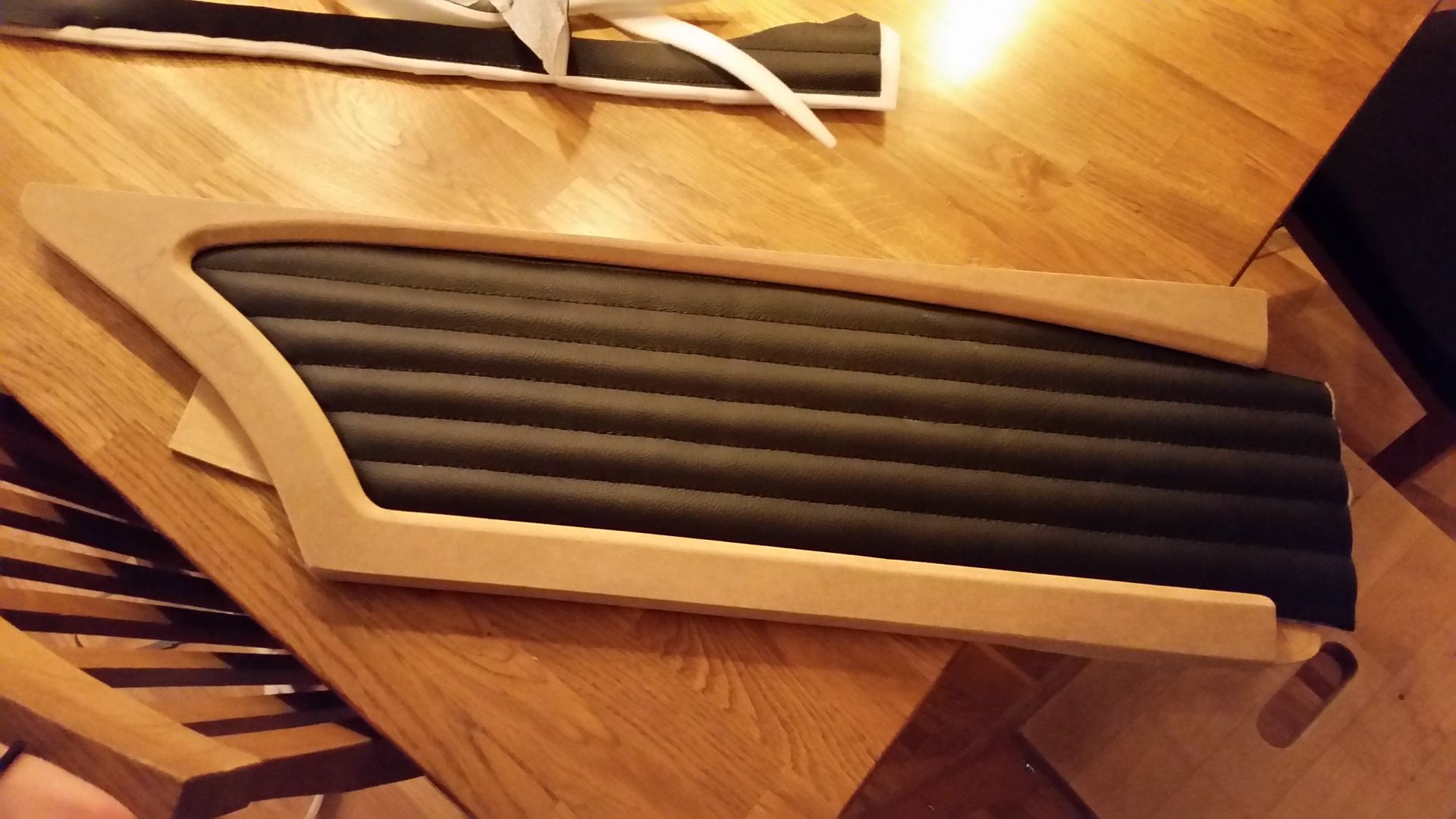

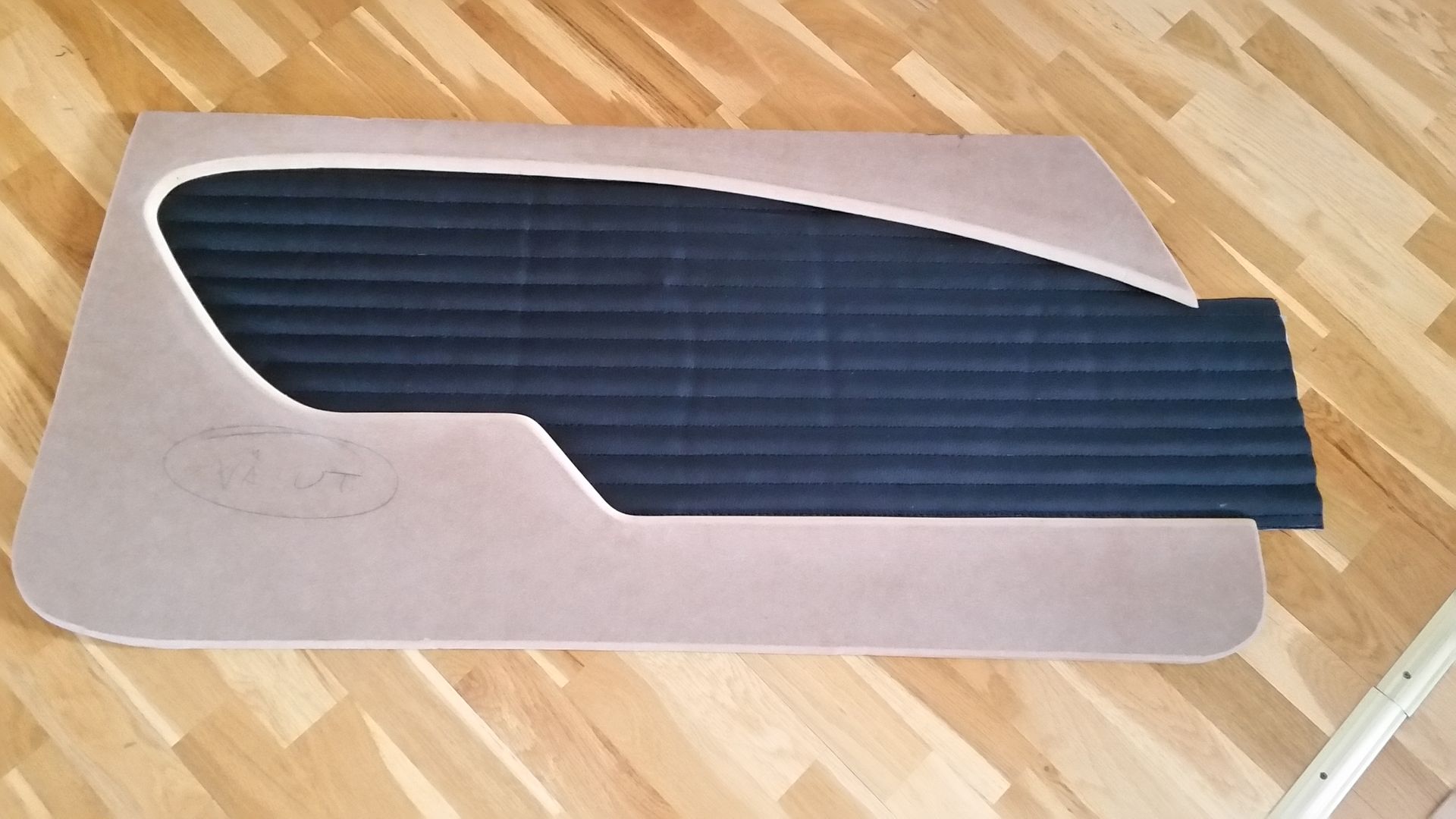

Gjort klart panel nummer 2 till baksätet
http://i1292.photobucket.com/albums/b562/mangaloranga/20160323_214002_zpswzs3fhgt.jpg
Nu är det dom två till framdörrarna kvar, och som ni ser är dom något större lol
Innebär att det kommer ta nå tid och sy alla kanaler.... roll
http://i1292.photobucket.com/albums/b562/mangaloranga/20160323_213955_zpsprvkwklr.jpg

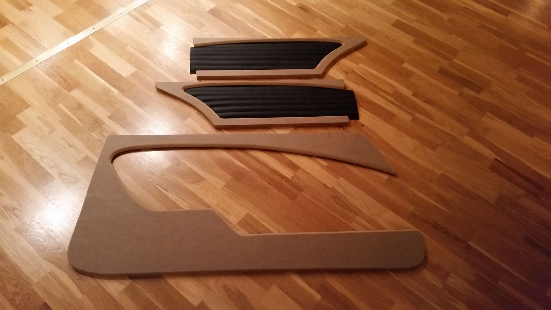

Första panelen till framdörrarna klar
http://i1292.photobucket.com/albums/b562/mangaloranga/20160325_152129_zps7ibdudmw.jpg

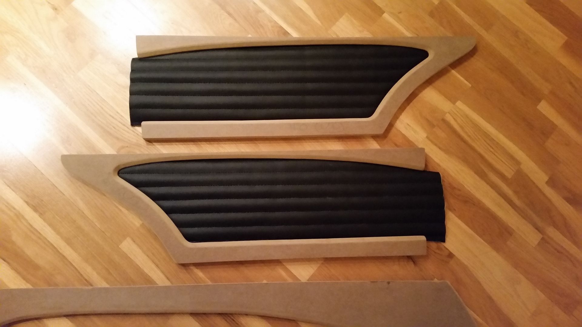

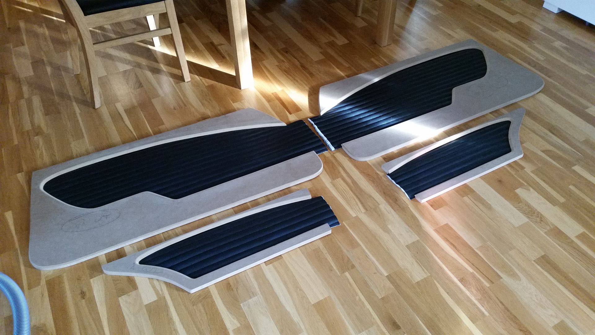

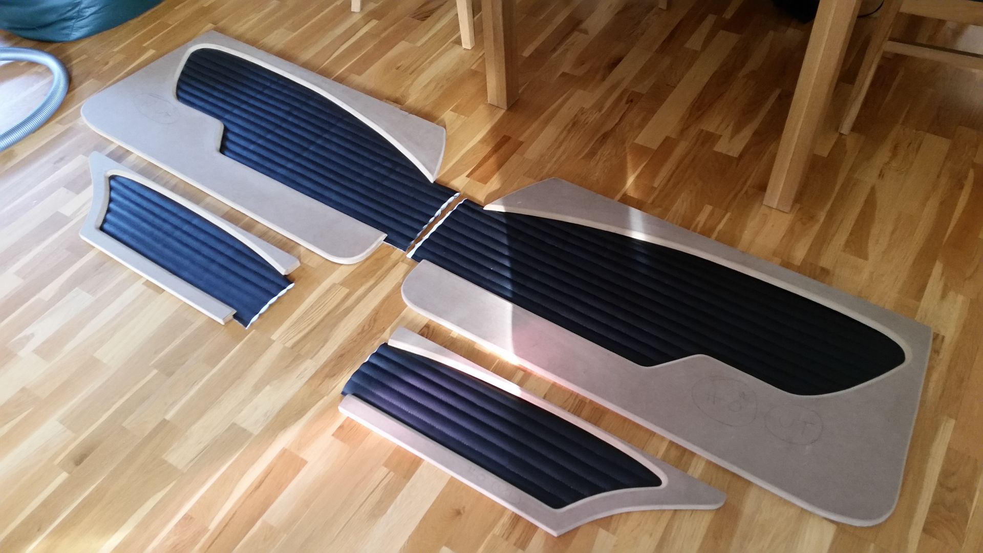

Nu har jag sytt klart inre delarna till samtliga paneler!
Skönt att ha det gjort.... cool
http://i1292.photobucket.com/albums/b562/mangaloranga/20160327_161832_zpspnnq09sk.jpg
http://i1292.photobucket.com/albums/b562/mangaloranga/20160327_161902_zpsvol9auik.jpg
Nu blir nästa steg att klä hatthyllan för att sedan ge mig på baksätet hmm
