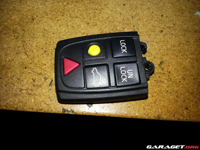

Började även lite att pilla med KIR-stilett nyckeln som jag håller på med.
Nyckelämnet har jag redan slipat och färdigt, så det är att limma ihop överdelen utav nyckeln vilket är lite pill eftersom fjädern måste ligga i rätt läge för att nyckeln ska slå upp när man trycker på knappen.

Gamla kretskortet kapat och omlödat så det passar i nya dosan
https://www1.garaget.org/gallery/images/96/95470/95470-ea43a6acf4f7f9e53461c1feedf6333d_large.jpg
Slipat ner nya dosan för att batteriet ska få plats från de gamla kretskortet
https://www1.garaget.org/gallery/images/96/95470/95470-79efddcda50ff7d65845f71b41441e7c_large.jpg
Gamla gummit kapat
https://www1.garaget.org/gallery/images/96/95470/95470-4254231abac65279bda8a746e686a201_large.jpg
Slipat ner de nya knapparna då de tar emot annars
https://www1.garaget.org/gallery/images/96/95470/95470-2fdb61b60698bee091422b551f929979_large.jpg
Testmonterad
https://www1.garaget.org/gallery/images/96/95470/95470-06c31bda75789ecd8d81ea16f923e486_large.jpg
Såhär ser det ut
https://www1.garaget.org/gallery/images/96/95470/95470-78eb7ad74424bc8335124d4be221a9fd_large.jpg
Allting fungerar som det ska men jag har inte hittat den riktiga känslan i knapparna, antligen är dem för hårda eller för mjuka. Jag får inte de här riktiga sköna klicket som man vill ha men de löser sig nog
