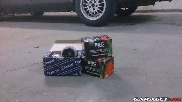

så, då har man fått hem lite delar igen smile främre bärarmsbussningar, redstuff belägg och ett par bogseröglor smile

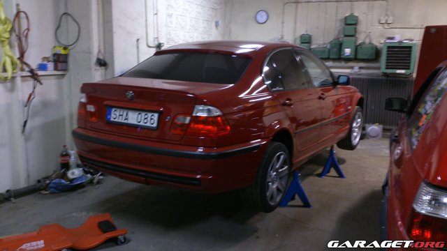

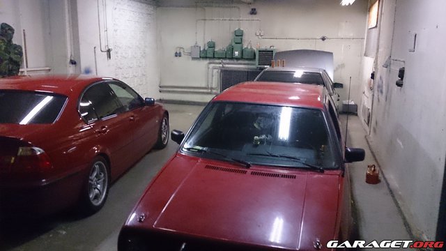

idag har jag även fått tummen ur och kört in bilen i vårat nyinförskaffade garage där bilen komr få tillbringa vintern och även kommande modifieringar (som jag inte riktigt än är säker på vad det blir men de märks). nu är målet att ha den på vägarna igen fredag kväll/lördag så vi får väl se hur de går smile
https://www1.garaget.org/gallery/images/150/149177/149177-43e1b86674ebc07a1c3746b08658c927.jpg
de börjar bli lite smått trångt därinne redan nu :p

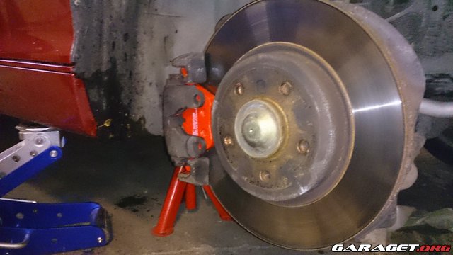

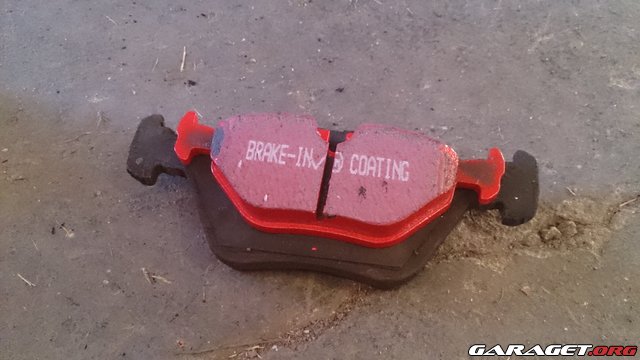

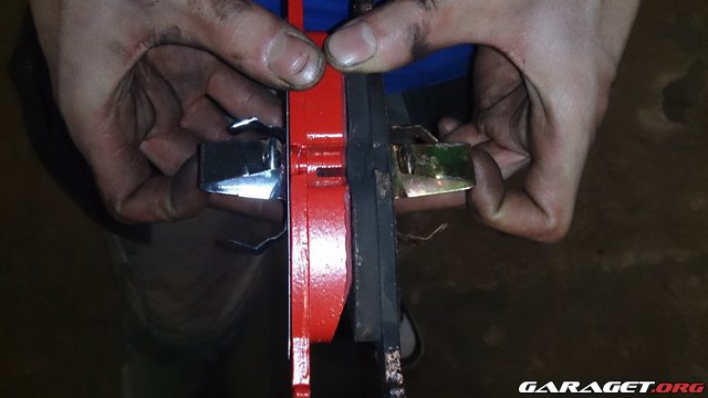

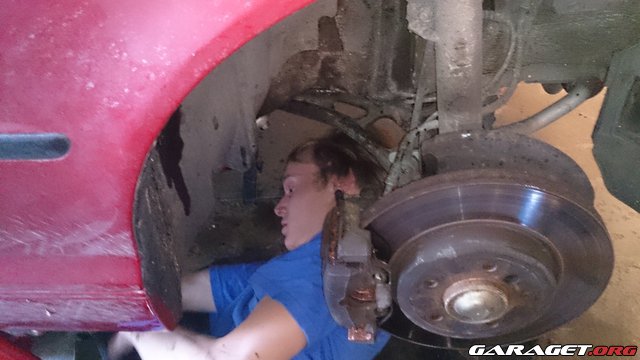

då satte man igång och fixa påliggande frambroms idag efter jobbet. gick väldigt smidigt att få isär ok och ta bort dom gamla beläggen. när dom nya skulle på kom problemen, jag hade fått hem fel belägg!! dom va alldeles för små!! jaha tänkte jag.. tur att dom gamla faktiskt såg hyffsade ut så de va bara och prova sätta dit dom igen men först skulle jag prova pressa tbx kolven och se så de gick lätt, då kom nästa problem.. eftersom jag hade tänkt byta belägg va tanken att jag hade kunnat använda ett gammalt belägg och pressa tbx kolven me ihop med en vanlig skruv tving men de vågade jag inte riktigt eftersom jag skulle dit med dom igen.. tillslut lyckades jag pressa in de ändå och satte ihop allt efter rengöring och uppsmörjning av glidytor. efter en provtur kollade jag om det fortfarande va samma problem och de va de tuvär.. bromsen låg på. så imrn blir de och dra och köpa ngt man kan smörja bromskolven me och prova igen i väntan på besked på hur beläggsproblemet ska lösas. bak såg ut å vara rätt iaf så dom kanske man kan byta så länge. annars har jag ju alltid bussningarna som väntar på att bytas ut me.

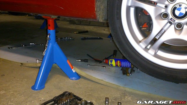

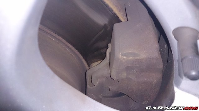

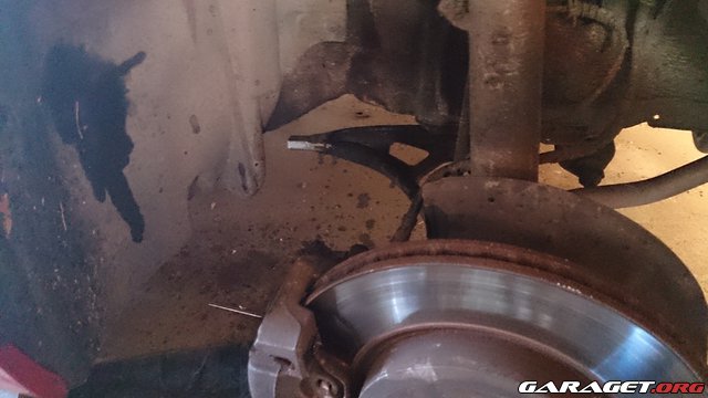

fredagar slutar man 13.15 på jobbet så då fick man några extra timmar i garaget och behöver inte häller tänka på klockan för man ska upp å jobba dagen efter smile så idag fortsatte jag med min strulande frambroms. smorde upp kolven och glidpinnar ordentligt sen ut och provkörde. OCH DET FUNGERADE som det skulle big_smile sen stog bussningar på tur. först fick jag få fram en vettig domkraft så jag bad maxx (maxxiz) komma över med sin. pallade upp framänden av bilen och satte igång. banka och slå. slita och vrida.

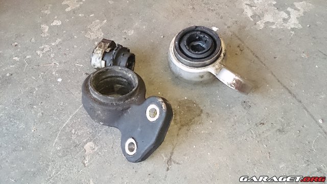

sen lossnade den helaste av bussningarna (den hade nog blivit bytt för inte så längesen)
https://www1.garaget.org/gallery/images/150/149177/149177-24f55b5b5f8299b37958610ce5256692.jpg
sen trycka dit den nya. andra sidan va lättare eftersom bussningen där va i väldigt mkt sämre skick.
såhär såg dom gamla ut.

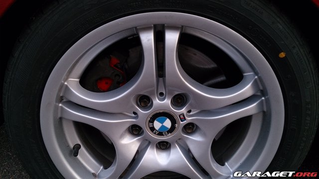

då har man bytt beläggen runt om me:) passade lite bättre med rätt belägg fram wink

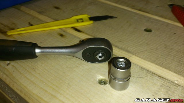

efter ca 5 timmar, massa bankande, några borr som gått av och en å annan svordom fick jag loss den mest rundade muttern big_smile så nu är det bara en kvar som även den ska borras och bankas av, förhoppningsvis imrn smile vad är de man säger.. de går sakta men säkert wink är väldigt glad över att jag inte beställt en ny koppling som ligger och väntar än iaf för då hade det varit smått frustrerande :p
