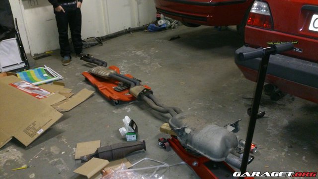

ÄNTLIGEN fick jag loss sista muttern där avgassystemet satt ihop med grenröret! smörja, borra, slå, smörja, borra lite till, svära lite, banka utav bara fan och till slut börja den å röra på sig smile resten utav de som höll uppe hela systemet va inga problem att få loss smile så nästa vecka är planerna att ha fått ner lådan iallafall och börja se över packningarna i den smile
https://www1.garaget.org/gallery/images/150/149177/149177-e3f90e5771be1b8fc936d007f163788a.jpg
förresten.. är det ngn som vet vilket material ett orginalsystem är byggt i då det inte är magnetiskt?

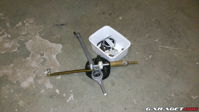

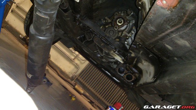

blev några timmar till i garaget ikväll.. och nu har det flutit på ganska bra smile plockat av kardan från lådan, hardyskivan och allt som hade med växelspak att göra smile så nu är det bara själva lådan som ska skruvas loss och plockas ner.. och sen koppling och svänghjul.. kanske dax att börja beställa hem lite delar snart wink
lite av de som plockades bort idag:
https://www1.garaget.org/gallery/images/150/149177/149177-aaae3db1598934c778aded05fc5256d0.jpg
och såhär ser det ut under nu:
https://www1.garaget.org/gallery/images/150/149177/149177-644d1e0f1ecd4434591158e407ca77b8.jpg

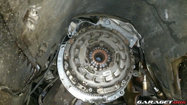

då ska vi se.. vad har hänt sen sist nu då..? veckans mål blev att få av växellådan och eventuellt kopplingen också.. så de är vad jag sysslat med nu i några dagar. efter att ha lossat på växellåds fästet och sänkt ner lådan några cm gick det att komma åt dom flesta skruvarna på kopplingshuset men alltid ska det vara ngt som jävlas!!! och där fanns det en sån skruv me!!! tittar man på kopplingshuset fr bak-kant finns det en skruv uppe till höger över grenrörs anslutningen, pga en värmeplåt mot karossen blev den skruven ett rent helvete!! men efter massa timmar med svärande, krånglande, inhandling av nya verktyg så började jag bygga egna verktyg ist.. fick hjälp av garage grannen med att svetsa på lite skit på en ringnyckel så man fick ett längre skaft och kunde komma åt uppifrån vid torpedväggen. lyckades lossa skruven lite lite grann bara sen satte vi igång från undersidan igen.. tillslut fick vi på en hylsa och kunde skruva av skruven big_smile sen va det bara jucka ut lådan bakåt och sänka ner den med domkraften smile man behöver INTE lossa startmotorn!!! och har man bilen uppe ca 50 cm på pallbockar så får man ut lådan utan problem frammåt smile
lite bilder:
lådan kom loss smile
https://www1.garaget.org/gallery/images/150/149177/149177-ea2713748ee4facc635422465df65cca.jpg
en glad maxx (maxxiz på garaget)
https://www1.garaget.org/gallery/images/150/149177/149177-9a896c88b640dd19e9ebcb52790a0bea.jpg

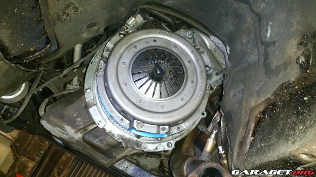

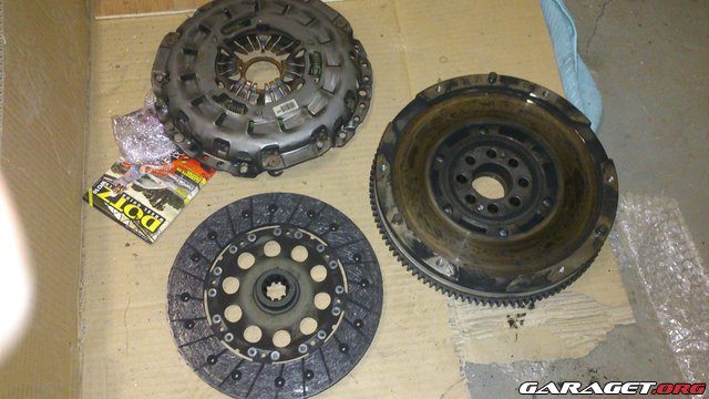

och där har vi kopplingen.. nu ska skiten bort och bytas mot en som håller och inte har dubbelmasse svänghjul eller är självsjysterande wink
https://www1.garaget.org/gallery/images/150/149177/149177-703405a29b1c5f416bf64fe2b2e30492.jpg

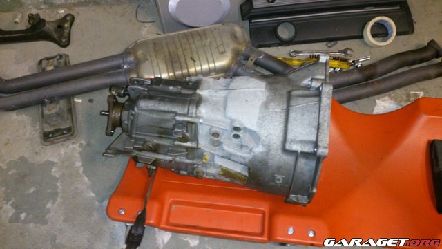

lådan. den är inte tyngre än att jag på 55 kg och normaltränad klarar lyfta den kortare sträckor wink
https://www1.garaget.org/gallery/images/150/149177/149177-31d8f340bc0763da7ca8c7eb445eacfb.jpg
skräptryckplatta, skitlamell och äckelsvänghjul!
https://www1.garaget.org/gallery/images/150/149177/149177-510470bc697303ee5ac8553148669837.jpg

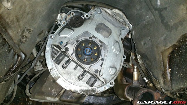

och såhär ser det ut under nu smile kan säga såhär att jag har inte ens rört ytan med varken trasor eller putsmedel :o
https://www1.garaget.org/gallery/images/150/149177/149177-19a8b7261fa21cd400d844501974e8a0.jpg
så nu är det bara vänta på att min nya koppling kommer hem så man kan börja montera ihop det igen smile ska även beställa shortshift, lite bussningar och byta packningarna i lådan när man ändå är igång:) så än är det en bit kvar wink

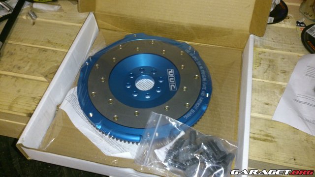

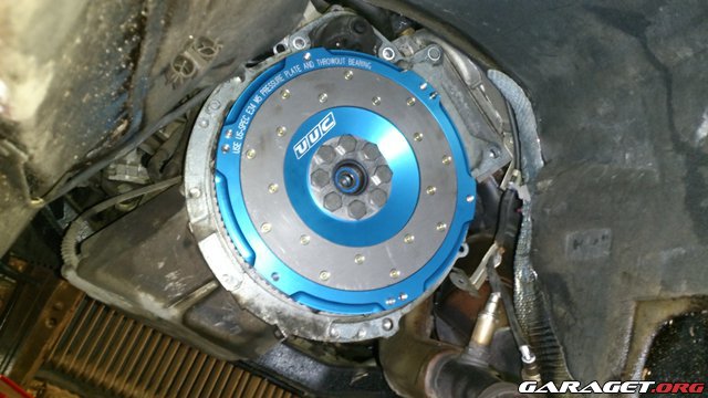

i måndags kom kopplingen och svänghjulet äntligen hem efter nästan en månads väntan smile blev ett UUC M5 kit med lättat svänghjul smile får bara hoppas att det inte blir allt för jävligt att köra med till vardags då det faktiskt fortfarande ska vara en bil som kommer användas dagligen under sommarhalvåret smile hämtade även växellådan som fick sig en översyn på hackefors i linköping smile
https://www1.garaget.org/gallery/images/150/149177/149177-2b586b4039a1a7f6dd913dc15efdaab4.jpg
idag började jag montera ihop de igen.. svänghjulet på plats, fick även använda momentnyckeln nu för första gången smile men den kommer nog användas flitigt sen smile
https://www1.garaget.org/gallery/images/150/149177/149177-80e29b8754a959233647143a4e6f12fb.jpg
monterade även dit lamellen och tryckplattan..
https://www1.garaget.org/gallery/images/150/149177/149177-a16fc733ed4bb477ec6879bcb97e0473.jpg
så nu är det inte längre ngt dubbelmassigt svänghjul och självsjysterande koppling! så nu kanske bilen kan börja gå att köra som en vanlig bil istället för att skutta fram i starterna smile nu väntar jag bara på en skruv till kopplingshuset så kan man börja montera växellådan igen.. sen är det lite bussningar och skit jag ska beställa hem innan allt kan sättas ihop till en fungerande bil.. och förhoppningsvis är allt klart innan bimmers of sweden träffen på mantorp park smile
