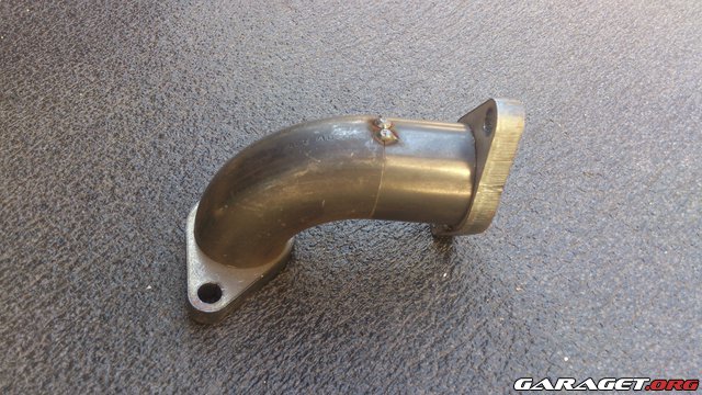

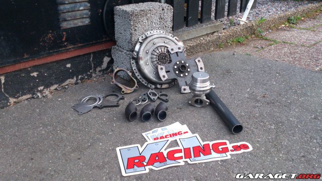

Kom över en 618 tryckplatta och en 4 puckad sinterlamell till bra pris i mina trakter idag så slog till wink
fick hem mina rör till wastegate bygget också så helgen är räddad! big_smile
där ser ni wastegaten jag ska köra med också och även det gammla wastegatehuset som nu är tomt då jag kapade bort den interna och svetsade igen hålet där armen gick igenom, sen så är det en fläns för att täcka hålet på avgashuset som är för intern wastegate smile
kommer uppdate i helgen och förhoppningsvis en film och kanske en liten börnis om det funkar bra big_smile

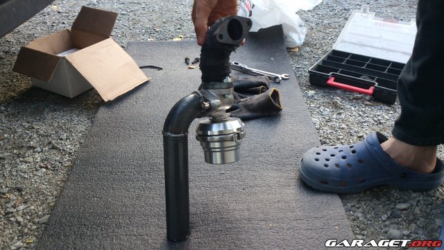

Intern wastegate är nu raderad och där ser ni hur jag gjorde smile
Här kommer lite bilder på bygget av den externa wastegaten smile
https://www1.garaget.org/gallery/images/146/145240/145240-6249e99749a758ca48d883809688ec78.jpg
Här är röret som går från grenröret och ner till wastegaten under uppbyggnad efter lite justeringar så vart detta slutresultatet för det röret så det är nu färdig svetsat också smile
https://www1.garaget.org/gallery/images/146/145240/145240-09545c96b89958b5945a9e5269873c78.jpg

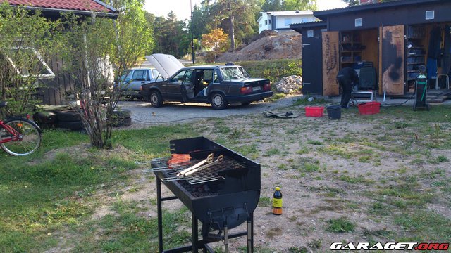

Jag var hemma hos Eric och byggde detta då han hade köpt en svets, vi hjälpte varandra lite då han höll på med grenrörs bygge och jag fixade wastegate, vi tog en liten grillpaus dessutom smile
https://www1.garaget.org/gallery/images/146/145240/145240-8acdd31a33994ff45f7f2c9743ebf999.jpg

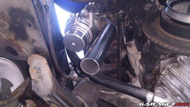

Här har vi slutliga resultatet av monteringen av wastegaten, var exakt så som jag hade tänkt mig smile
vart lite avgasbandage på röret för att det går så pass nära kylarslangen smile
vart en screampipe också wink
så nu var det bara dags för montering av detta paket på bilen kvar smile

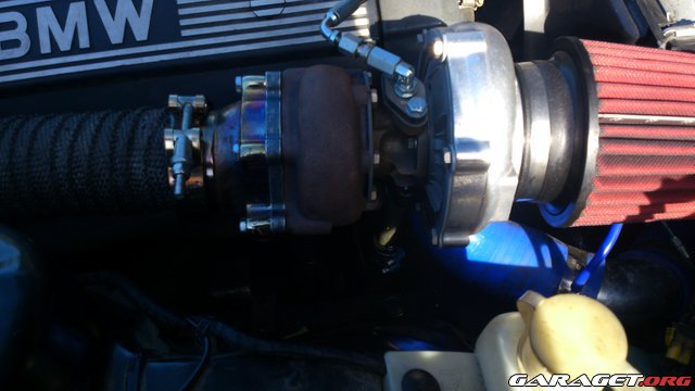

https://www1.garaget.org/gallery/images/146/145240/145240-707f574e73c45df64989c94009b4f328.jpg
och så vart det med allt på plats smile allt passar perfekt och ligger inte emot nånstans och avgasbandage isolerar värmen mot kylarslang och tryckslangen smile
dessutom sitter det hela lite gömt så det syns knappt är man öppnar huven.
Men nu måste jag berätta hur det gick också och om det fungerar så som jag räknat med!
Drar ut och kör och den laddar stabilt 0,5 bar men den går inte bra för det endå, men jag har också monterat en pysventil till wastegaten, så jag och eric justerar upp laddet till ca 0,7-0,8 bar istället och då börjar den gå bättre men den går lite för fett så vi börjar med att dra ner på bränsletrycket lite grann i taget, och efter ca 5-6 repor så har vi nåt ett bra resultat, AFR: 12,4 och ca 0,7 bar i ladd stabilt på full last big_smile
ska köra på detta ett litet tag så allt blir lite inkört, sen höja laddet till ca 1 bar.
den går riktigt bra för första gången och kritade även lite svarta streck som invigning av den igår smile

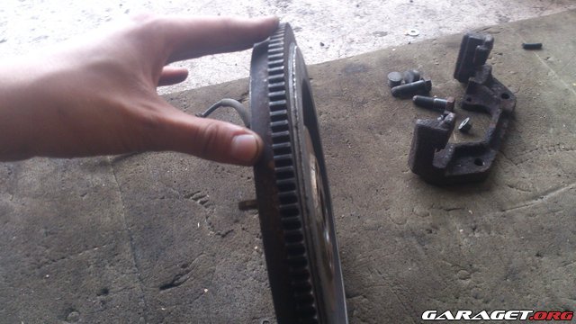

https://www1.garaget.org/gallery/images/146/145240/145240-7090b5f9c932267ae49340d8c23cbca3.jpg
Svänghjulet svarvat o klart! vart dock endast baksidan på det men nu passar det på motorn i alla fall smile
framsidan såg bra ut endå så hade bara vart ett plus, ska rugga upp ytan med lite sandpapper innan montering bara.
kan tyvär inte montera något en då jag ska byta packboxen innan, den kommer troligtvis imorgon med mina bromsbelägg och lite annat smått smile
Är på jakt efter en m20 startmotor om någon i stockholm har en till salu så köper jag gärna den!
Hoppas på att få den körbar i helgen så man hinner provköra och justera lite innan västeråsträffen om två helger smile

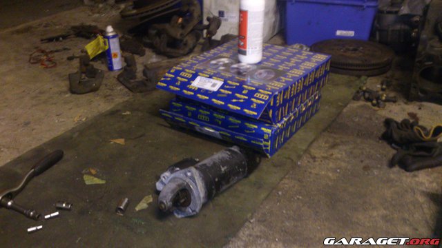

Lådan sitter nu på plats och det är nu bara startmotorn kvar att montera och broms skivor smile
Jag åkte 22 mil idag för att köpa mig den lilla M20 startmotorn för 100 kr wink passa då även på att åka till biltema och köpa två broms skivor och lite bromsvätska smile
Så imorgon ska jag mecka på startmotorn och bromsarna sen ska det ut och provas om kopplingen funkar som den ska så att säga smile

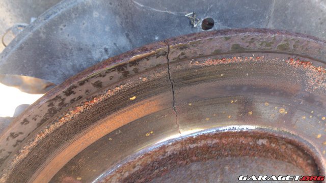

https://www1.garaget.org/gallery/images/146/145240/145240-bd867bec566eb71025788ed2b0fb92ef.jpg

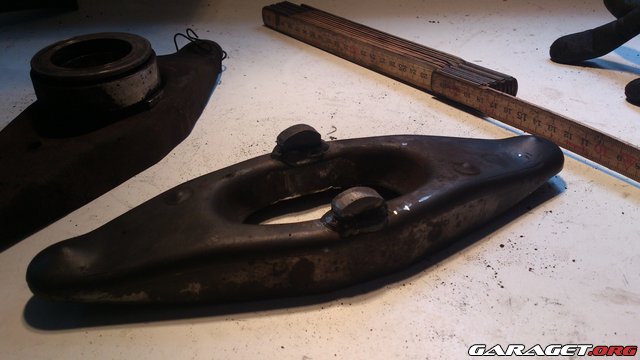

Här har vi min moddade kopplingsarm, distansat ut urtrampningslagret 10 mm längre en original:)
Vart bra och verkar funka då jag provade trycka på kopplignspedalen idag för första gången med lådan och allt på plats och det kändes som det ska göra smile
https://www1.garaget.org/gallery/images/146/145240/145240-078aefbda249e52f1e5ef22480ae7432.jpg
Lilla M20 startmotorn och nya broms skivor 22 mil senare men det var det värt för att kunna få ihop bilen till helgen smile
https://www1.garaget.org/gallery/images/146/145240/145240-2aef3f7f8fe896cf69effd75b221ef2d.jpg
Här är anledningnen till att jag ville ha nya broms skivor fram wink

Åkte på en nitlott, vart fel startmotor, den var exakt likadan som min två andra som ligger i garaget, han som sålde var så himla säker på att den var från en m20 men den är likadan som mina m50 startmotorer...
det sög stenhårt så nu kanske inte blir nån västerås träff om inte ett mirakel inträffar och jag får tag i rätt startmotor.
