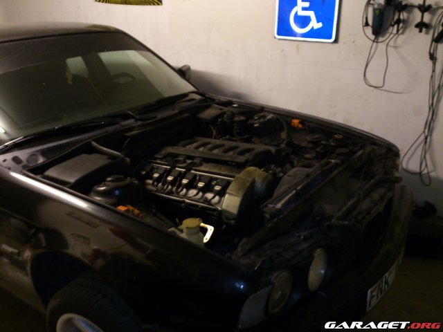

https://www1.garaget.org/gallery/images/146/145240/145240-f546d3b3d9d6b749d81216d03d8654b0.jpg
Första bilden här i tråden då, bilen körde jag in i garaget nu i söndags och kommer nu stå där tills den är klar som förhoppnings viss blir till början av sommaren smile
har börjat demontera för bygget så som avgassystem, grenrör,insug,huv,kylare och lite annat smått runt om och även oljetråget är på väg ner då jag ska fixa en oljeretur från turbon i det och packningen läcker så passar såklart på att byta den med som jag endå skulle gjort i vilket fall som helst wink
som ni ser så är det ett ganska litet garage och belysningen känns som att man är i en grotta ungefär, men det får duga, man tar vad man har liksom, ska fixa till belysningen lite i alla fall så man ser vad man sysslar med wink

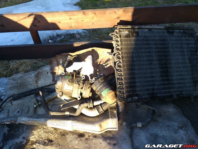

Vem behöver AC när man bygger turbo, kommer gå fort så det fläktar endå wink (all AC i motorrummet bort taget)

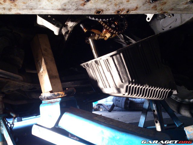

Oljetråget på väg ner, bara Olje pickup röret som ska bort på bilden, var smidigt att ta ner tråget smile bara lossa servopumpen och hänga undan den och lossa höger motorfäste och hissa motorn där och givetvis lossa alla trågbultar smile nu ska tråget tvättas och sedan fixas en oljeretur i det.

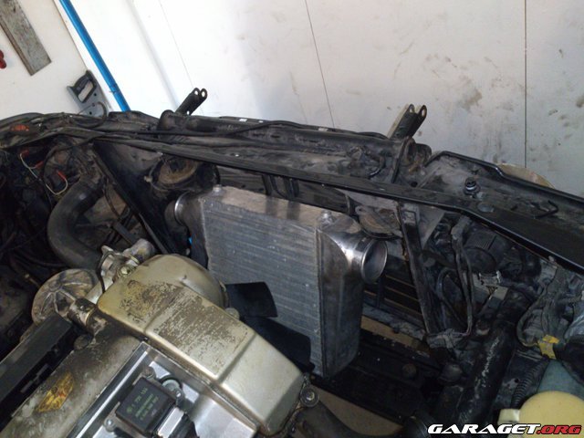

Började lite smått med att kolla på hur jag ska montera Intercoolern, OBS på bilden ligger den bara där wink Tror jag kom på ett bra sätt men ska kapa lite för att få plats för tryckrör och så att vattenkylaren får plats med smile

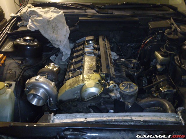

https://www1.garaget.org/gallery/images/146/145240/145240-765cccea9d0d5cfcc8fcfa0cfd1e41f2.jpg

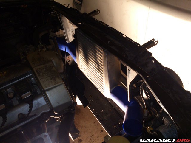

Monterade intercoolern idag, fick kapa lite i balkarna där tryckslangarna ska gå, ska kapa slangarna lite också för dom är lite långa just nu.
Vattenkylaren får plats också utan att ta i fläkten wink
https://www1.garaget.org/gallery/images/146/145240/145240-948a71bff8cd00ca5f1ed5ffde6f5a7e.jpg

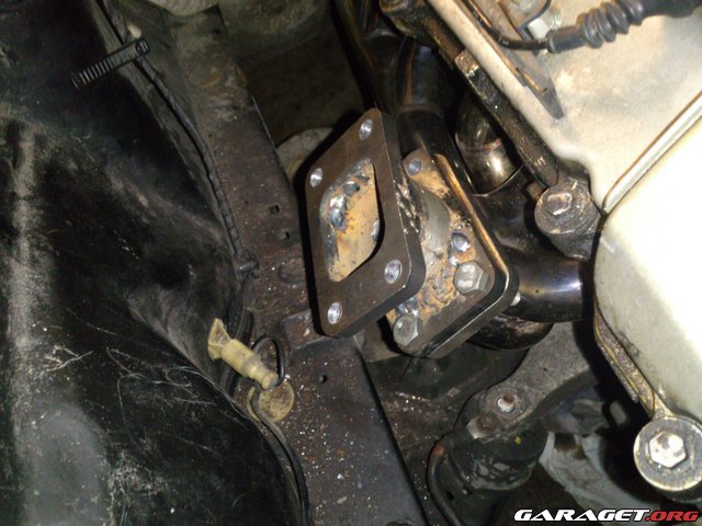

Gjorde en förlängningsadapter mellan turbo och grenrör så turbon får plats uppåt då egentligen grenröret är gjort för en nermonterad turbo.  Färdig svetsad men ska snygga till den lite inuti med drämel smile

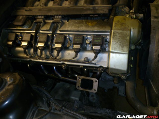

https://www1.garaget.org/gallery/images/146/145240/145240-3a87167489d21d2a5eed06112ff2b4a0.jpg
Och så vart resultatet av turbo placeringen, riktigt nöjd faktis smile nu ska det bara fixas oljeretur,oljetillförsel,downpipe och Wastegate sen är det största jobbet gjort smile
Ge gärna tips på hur jag ska fixa oljetryck till turbon, jag har en tanke om att fixa en dubbelbanjo och ta från samma ställe som vanos får oljtetryck ifån smile

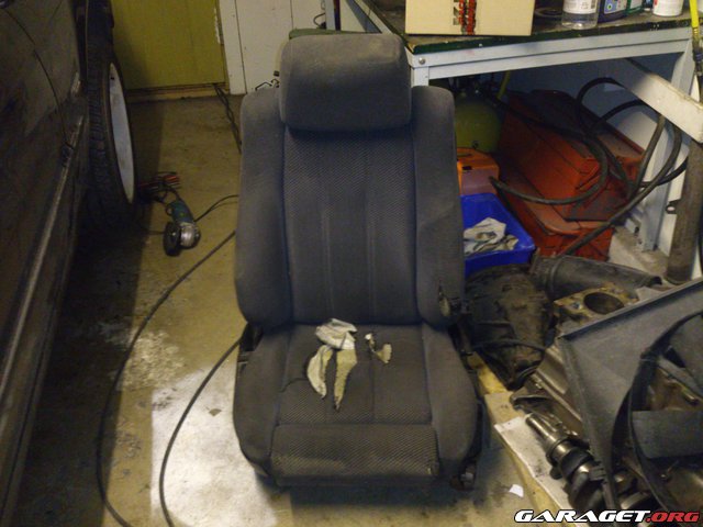

Tog även ut förarstolen idag och demonterade den från stolsfästet, ska ha två FK sportstolar som jag har liggandes hemma istället smile
Som ni ser så är inte förarstolen i sitt bästa skick wink

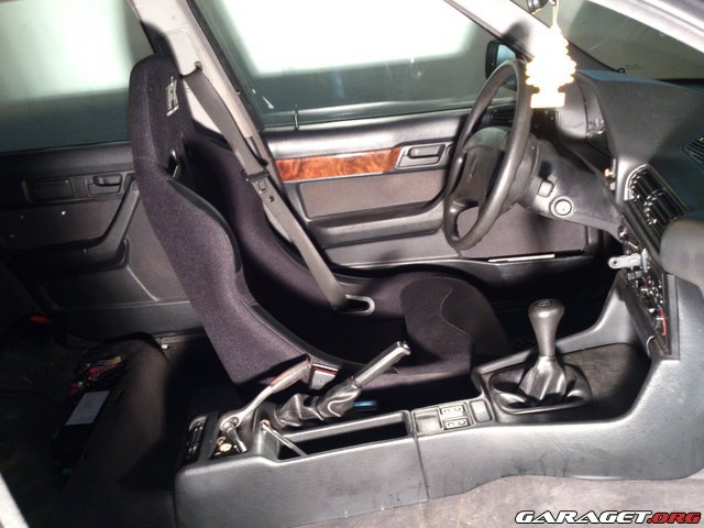

https://www1.garaget.org/gallery/images/146/145240/145240-f709a30fb23de9c9db801ba2be7b672d.jpg
Idag söndag har jag ägnat mest tid på montering av nya stolar, här är resultatet av förarstolen som jag la ner ett antal timmar på för att få ditt den som jag ville och vart riktigt bra till slut efter en del svordomar smile
Jag tog glidskenorna från original stolarna och sen borrade jag om fyra vinkeljärn och kapade till dom så dom passade mot original stolsramen smile hoppas vinkeljärnen håller nu, men gjorde exakt lika på en volvo jag hade innan och vinklarna höll bra smile

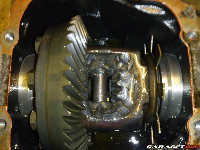

öppnade också locket på bakaxeln som påstods vara från en M3 e36 men tvivlar starkt på det nu när jag såg att det var en vanlig öppen diff som är svetsad smile den kostade bara en 500 hundring så man fick väl inte förvänta sig för mycket men den ser ut att kunna hålla bra endå med tanke på dom rediga svetsarna smile
