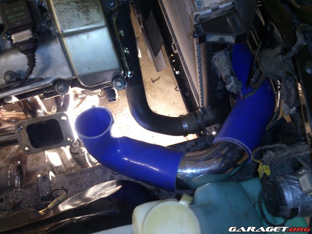

Jag beställde lite alurör och silikonslang för bygge av tryckrör igår kväll så dom anländer nog imorgon smile
beställde också ett luftfilter med 4" anslutning som ska sitta rakt på turbon smile

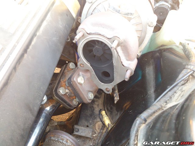

Lindade downpipen med avgasbandage idag, vart väl helt OK men kunde blivit bättre men kände att jag inte orkade lägga ner allt för mycket tid på det så prioritera lite annat framför smile var dessutom skit svårt att få det spänt hela tiden och inte få väk på den.

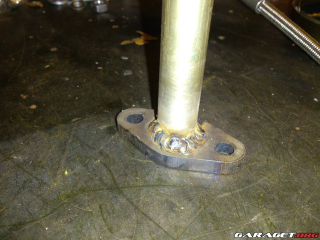

Var på hydroscand igen och köpte detta rör som jag svetsade fast på oljeretur flänsen så nu har jag löst det problemet, blir slang mellan det röret och röret i tråget som jag även också köpte idag smile
hämtade även dubbelbanjo bulten jag hade beställt.
Var svårt att svetsa detta för det vart dålig kontakt och ganska stor springa att fylla igen runt om då flänsens innerdiameter är 25 mm och röret var 20mm utvändigt. men tät och hållbart blir det smile

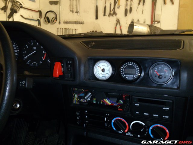

Nu är min mätar panel klar och mätarna är inkopplade och klara smile man slår på dom med den röda strömbrytaren till vänster så man kan slå av dom när man inte orkar se på dom smile
Helt klart nöjd med hur det blev smile

Fick hem mitt material till tryckrör som jag måttade fram i onsdags så jag pysslade med det igår och flyttade på BTR för den satt lite ivägen där jag hade monterat den innan, monterade också grenröret med packning och alla skruv så det är färdig monterat, väntar bara på en packning mellan wastegate huset och avgashuset för att kunna sätta ihop det mesta och den kommer på måndag tyvär men det ger mig lite tid att börja förbereda det andra.
https://www1.garaget.org/gallery/images/146/145240/145240-72acef62b3d48e555db9b4885bebe92c.jpg
Så vart tryckröret på den sidan, riktigt nöjd big_smile har T-Bult klämmor som jag ska använda, monterar nog dom idag för är i stort sett klar på den sidan av motorrummet smile
https://www1.garaget.org/gallery/images/146/145240/145240-ce25f278313b1f0caff22bdc7a6ca109.jpg
Och så vart tryckröret på andra sidan, passar perfekt mot turbon o allt, även här ska det vara T-bult klömmor smile

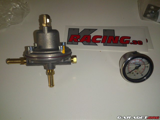

Fick äntligen Min nya BTR samt mätare igår smile monterade den på samma ställe som den andra satt och glömde ta bild på hur det vart men det kan jag fixa senare.
Tyvärr så har jag fortfarande samma fel symptom som innan och har provat med allt, kopplade BTR före spridarna för att bara prova och det funka ju såklart inte för då blir det inget tryck i railen så den gick ännu sämre som förväntat men vill endå prova för skojjs skull.
Men har i alla fall en säker BTR och säker mätare så man har nåt att lita på nu.
