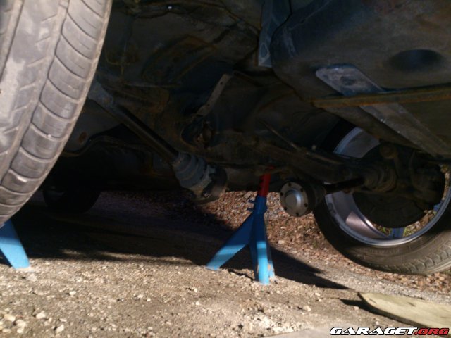

Så här står bilen just nu utan Diff på plats, men den ligger i bakluckan har jag har hållt på med den hela dagen, den är nu "Färdig svetsad" och tror det kommer hålla men det kom lite slagg på pinjongen och kronhjulet men lyckades få bort det mesta, det sissta mossas nog ihop när jag kör med den wink
Vill hitta en Lamelldiffad bakaxel som passar på min bil men det verkar typ omöjligt..
Finns två olika bakvagnar till E34 och min har som jag tolkar det lilla diffen. har inte så bra kolla på bmw en så vore bra om nån som vet kan förklara för mig om det är bult on med den andra sortens bakvagnen som har den stora diffen? smile

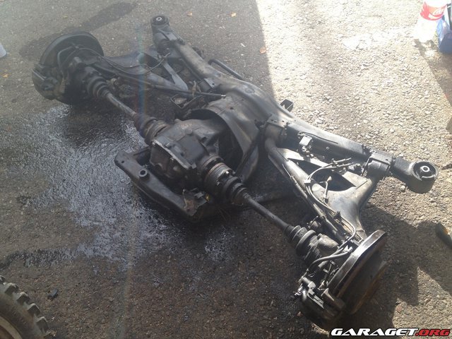

Jag lägger upp en bild på vad jag menar och en jämförelse på det smile
https://www1.garaget.org/gallery/images/146/145240/145240-1278a69d000b3d11686c60213982cc5f.jpg
Den här sortens bakvagn har jag och med en sån diff.
https://www1.garaget.org/gallery/images/146/145240/145240-cb022c1fe582bd1aaca5d0ed56714d15.jpg
Sen finns även den här sortens bakvagn till e34 och det verkar bara finnas lamelldiffade till den sorten som jag har tolkat det hela.
Så min stora fråga är kan jag köpa mig en sån bakvagn som på sissta bilden och bulta på min bil utan probelm? smile
eller finns det Diffar som på första bilden med lamelldiff eller nån annan diffspärr? för jag vill helst inte köra Svetsad diff som jag har nu, så fort den rasar så vill jag ha nåt vettigt såklart smile så hjälp mig gärna med detta !

http://www1.garaget.org/gallery/images/146/145240/145240-eba075ef1536e079353fc24a7740a90a.jpg
http://www1.garaget.org/gallery/images/146/145240/145240-1278a69d000b3d11686c60213982cc5f.jpg
http://www1.garaget.org/gallery/images/146/145240/145240-cb022c1fe582bd1aaca5d0ed56714d15.jpg

Den grovare bakvagnen är den som kommer ifrån 90 talet modeller, den tidigare e 88-90 vilket är i stora drag en e28 bakvagn, finns många e34 525 t.ex med den grovare bakvagnen men öppen diff..
Okej vad konstigt för min är en 93:a
Men då har jag iallafall den e28 liknande bakvagnen smile
Frågan år bara den om den grövre passar bult on på min bil smile

#71
Du behöver en 188 diff som bultas uppifrån.
Sitter på e30 (stora difen), 518, 520 och 525TD/TDS...
Finns med lamelldiff men de är sällsynta..
Rätt skadad utväxling på dem dock..
2.64, 3.46, 4.27 osv..
Enklast är att byta bakvagnen till en 525 eller ballare bakvagn..  Kralligare grejer och större utbud på lamelldifar

#73
Okej aa smile
Tack för bra svar det gav en klarhet över läget.
Men den grövre bakvagnen passar på en 520 som inte har den original eller?
