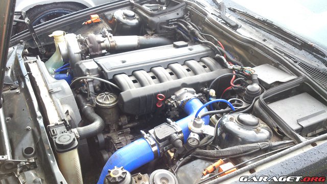

Nu sitter motorn på sin plats big_smile
och turbo placeringen blev ju skit bra i mitt tycke och det kommer gå att stänga huven wink fjäderbenstornet är högre en turbon så det ska gå wink
Enda är väl att egentligen skulle jag vilja ha turbon längre ner men det är omöjligt med det här grenröret om man vill ha en stabil placering smile
Ska börja koppla in allt imorgon tänkte jag för är helt slut efter ha bråkat med det här hela eftermiddagen efter jobbet smile
Finns hopp om att den kanske startas upp nästa vecka!

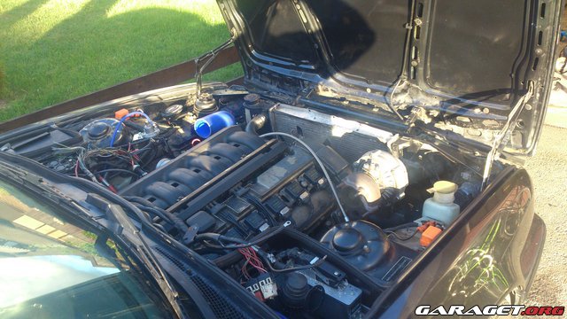

Nu har jag börjat skruva igen efter en vecka full av massa annat som gått framför, dock rätt skönt att pausa lite så man nu kan börja lite grann på nytt och lite nya ideer smile
https://www1.garaget.org/gallery/images/146/145240/145240-9603013d191677b40f0e2dae5e7f14f5.jpg
En lite halvdålig bild, men jag har i alla fall börjat plocka ihop motorrummet nu och ska göra om downpipe så den passar mot turbons nya placering, sen så måste jag göra om anslutningen för oljetrycket på turbon eftersom den byggde upp lite extra så huven tog emot den wink men jag vet hur jag ska lösa det så ska dra till hydroscand och köpa en 90 graders anslutning och sen pressa om slangen med en rak anslutning istället för den 90 grader som är nu smile
kommer då få olje anslutningen i samma höjd som turbon och då får det plats under huven big_smile

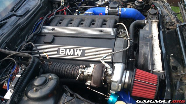

byggde om downpipen idag så den är nästan helt klar, ska beställa nytt bandage och linda den bara smile
bestämde mig för att köra på den interna wastegaten endå för att slippa krångla till det i onödan wink
Så beställer ett täcklock för uttaget bara så får man se om man använder det i framtiden nångång.
han inte med mycket mer en så idag, man har ca 2 timmar efter jobbet på sig bara innan det börjar komma massa mygg som jävlas med en..

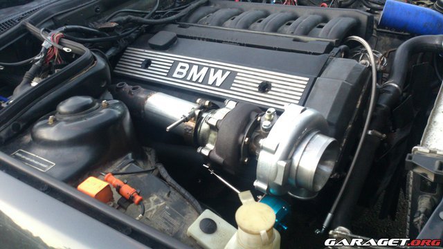

Idag har det hänt grejer! big_smile nu är det inte långt ifrån uppstart!
kvar att göra innan start:
Sätta dit en slang för oljereturen mellan turbo och tråg (köper en slang på måndag)
Sätta dit en 90 graders anslutning uppe på turbon istället för den raka som sitter på bilden (endast för att det inte ska bygga så högt för att inte ta i huven)
Fylla i Motorolja, Glykol, Styrservo olja.
linda downpipe med avgasbandage så jag kan sätta i lambdorna. (Har beställt bandage)
Montera täklocket för wastegate uttaget (har beställt ett)
Bunta fast kabelhärvan så den sitter fast ordentligt men allt är inkopplat så ska bara fästas fast som sagt.
Byta chipet i boxen och sen montera den i bilen (påbörjat)
Sen ska den gå att starta big_smile Den SKA rulla till nästa västerås träff! samt om det är nån annan träff innan smile

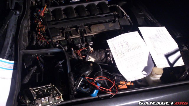

Felsökningen går framåt, har kommit fram till att utgången på styrboxen som ska jorda bränslerelät är trasig för det kommer aldrig en signal ut till relät att det ska dra (kabeln är hel där emellan). jag har spänning på dom övriga stiften på bränslerelät så det är bara jordsignalen från boxen som saknas som sagt, har mätt alla jordar till boxen och även allt matningar och dom är skyssta, har kollat om jag har gnista och det har jag.
om man drar soppa relät manuelt så funkar allt och man hör att den är nära på att starta.
Så ska jaga efter en ny styrbox så fort som möjligt smile Bildelsbasen tar såna sjuka över priser så dom vill ha ca 1000 kr för en box vilket är lite för dyrt tycker jag men får väl bli så om jag inte hittar en annan snart smile
Känns skönt att man äntligen tagit tag i felsökningen och hittat ett fel till, det första felet var ju att det inte fanns 30 ström på relärna smile Både jag o polaren felsökte varsin gång och båda kom fram till samma grej, så nu hoppas jag på att en ny box är lösningen smile
misstänker på att den gick sönder pga av att chipet satt åt fel håll i boxens sockel, fick aldrig nån klarhet hur det skulle sitta och det fanns inte nån sån där liten urgröpnad på sockeln som ska motsvara den på chipet som då ska vara mot varandra, så jag har ju provat med chipet åt båda hållen och det var väl då boxen sket sig troligen.
När jag får den nya boxen ska jag prova starta utan att chippa om boxen så man vet med säkerhet att boxen funkar som den ska så man inte "kör i diket" med felsökningen wink
Är så taggad på att få liv i den nu och synd att det tar sån tid tyvär men nu har det närmat sig lite till smile
