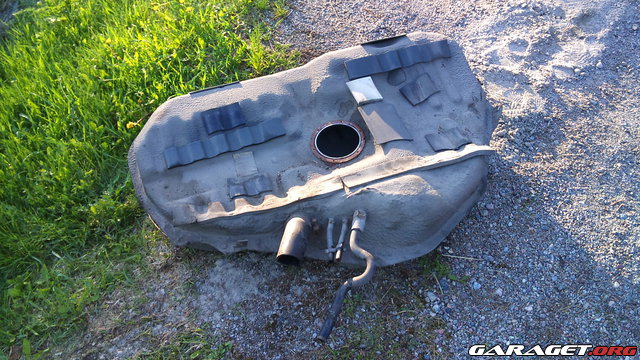

Kort uppdatering: Hittat felet till varför bilen hoppar fram när man ger gas. simpelt kort och gott, skit i tanken....
All sand och skit satte igen pumpen och antagligen var det allt sådant som dödade org pumpen åt mig.
Pumpade ur all soppa ur tanken och tänkte rengöra. Kom på att slå en kik på påfyllningsröret när vi ändå höll på. Rör blivit bytt för bra många år sedan och massa "ledningar" sönder rostade och luftröret satt inte fast i något. Så hade det inte räckt med skiten som kom i tanken förut då innan påfyllningsröret blev bytt så har det krypt in sand där och ner i tanken.. Nästan sandlådevarning ^^,
Så nu har min "svärfar" beställt nytt rör till mig, så hoppas vi att det kommer inom kort så allt kan bli riktigt gjort. Bort med allt, rengöring och på med "nytt". Kanske bilen går som ett troll igen smile

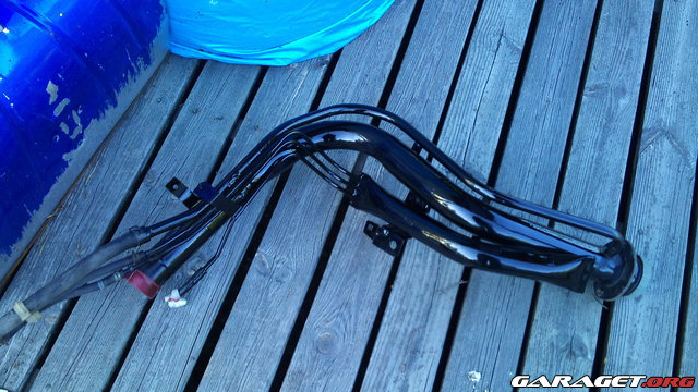

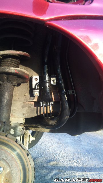

Under veckan som var kom det "nya" påfyllningsröret till tanken. Blev blästrat och lackat. smile Under fredag efm/kväll togs tanken ner och bort med det gamla röret.
Lördagen började med å leta efter bränslepåfyllningsslang. Hittade ett, gjort i silvet av priset att dömma, som tur va, svårt å hitta någon som säljer så grova slangar på en lördag :S smile
Tackar och uppskattar att min pojkvänn ställer upp på skitjobb med min bil. smile
Skvalpa fram skiten som kanske åkt ner i tanken under monteringen/bytet, ta bort det och sen tror jag fansiken att bilen kan gå bra framåt smile
